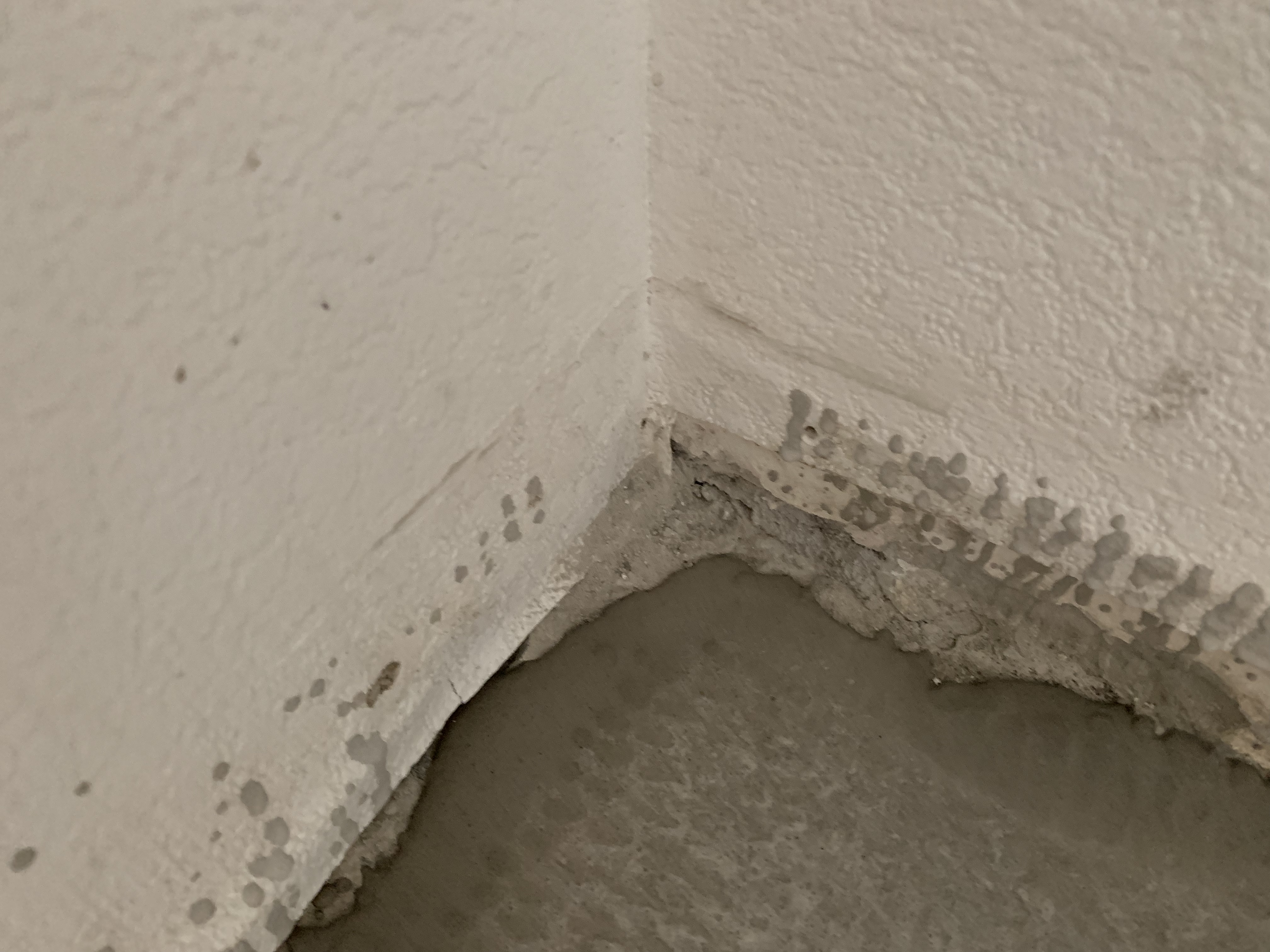

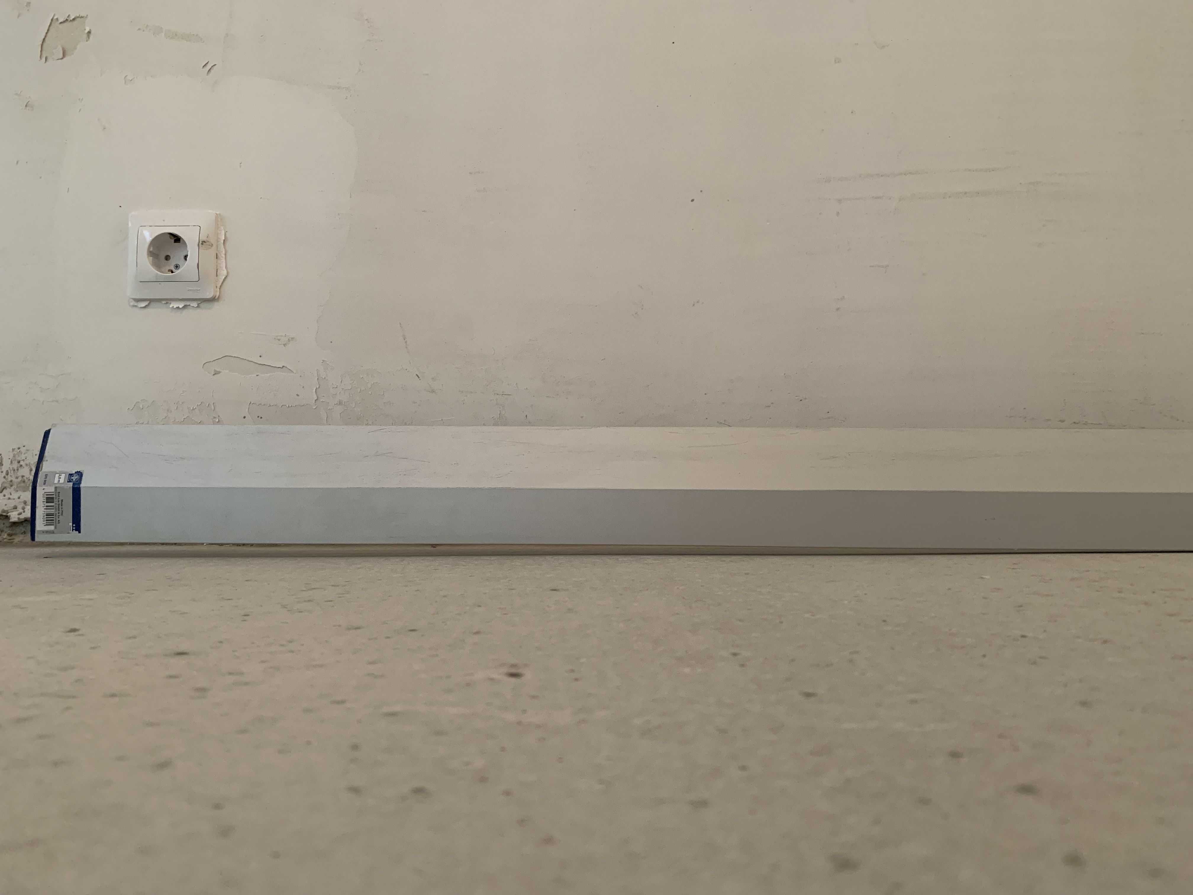

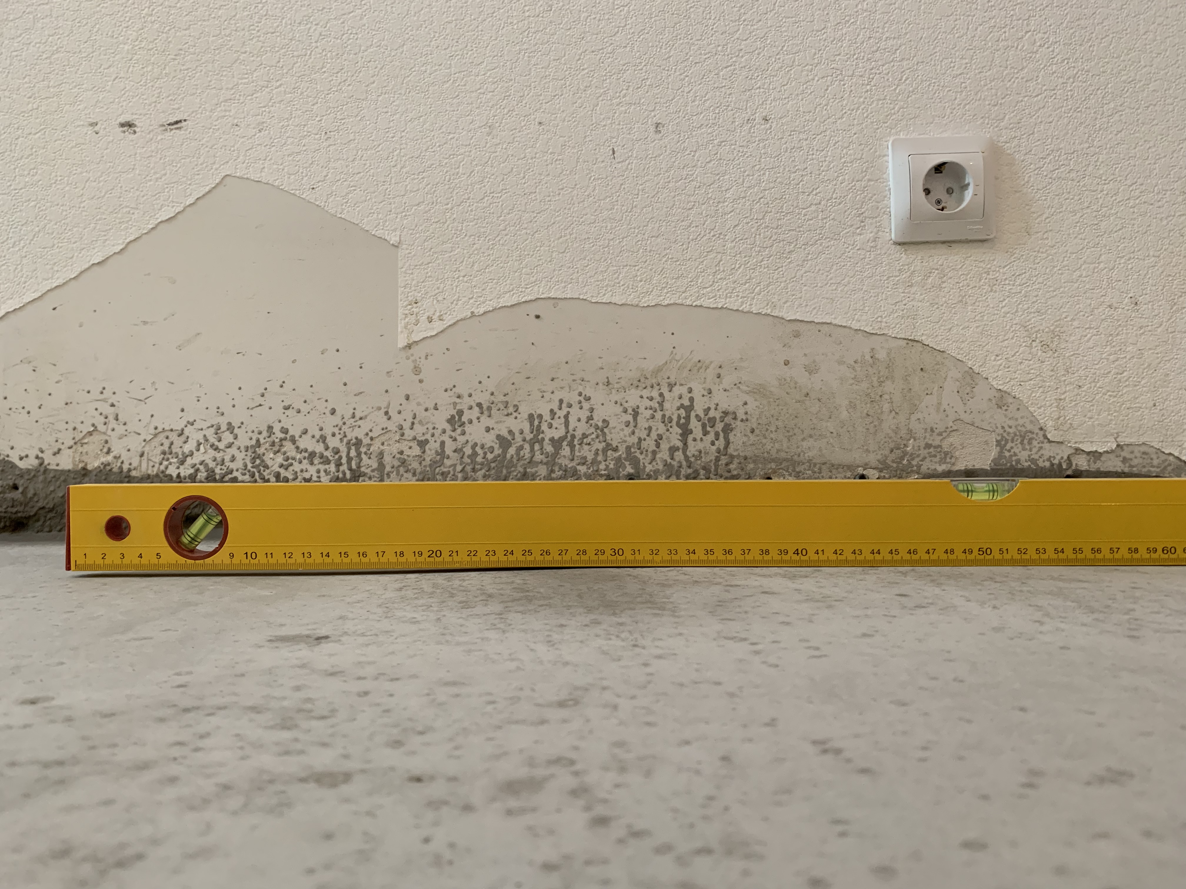

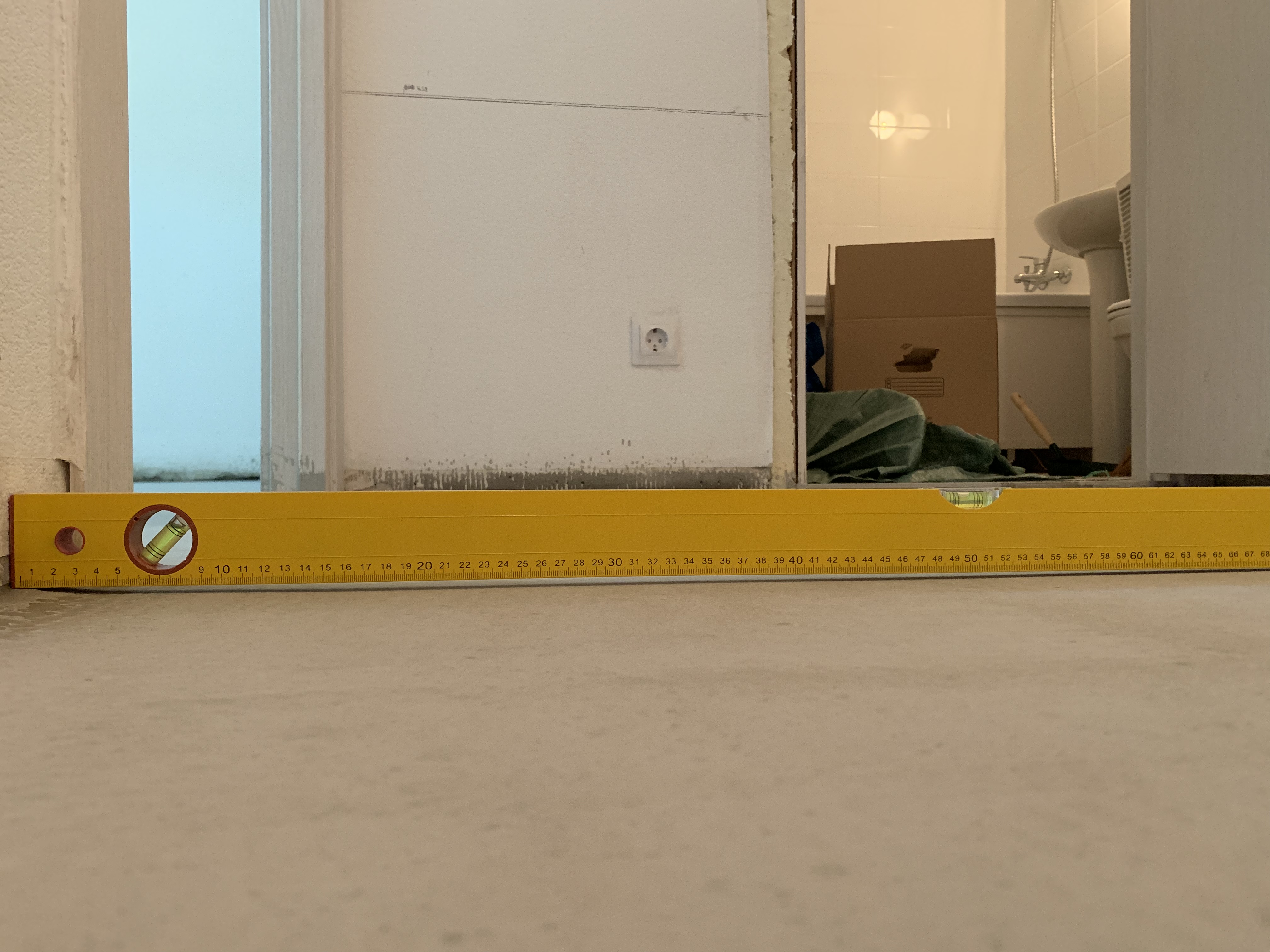

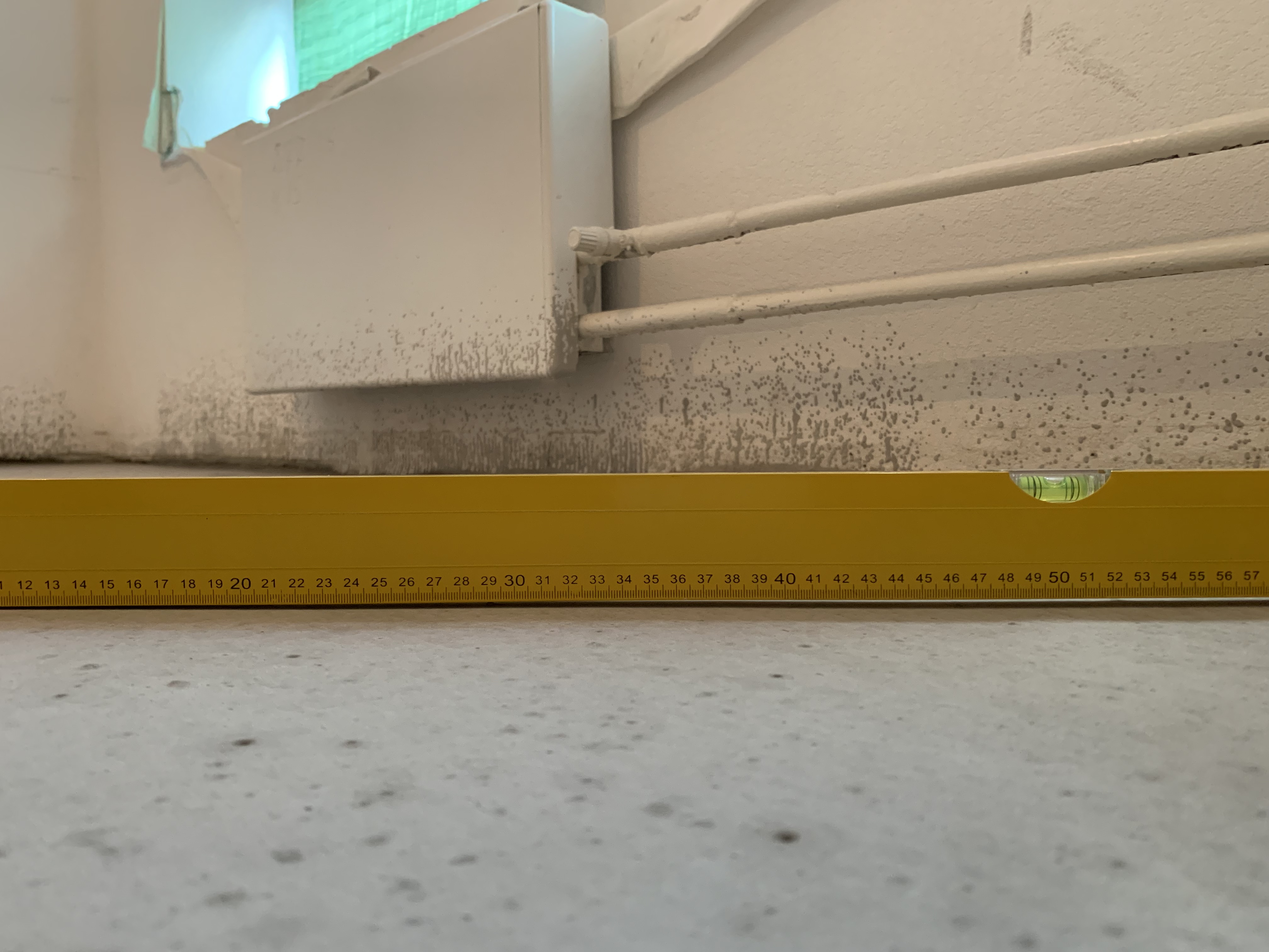

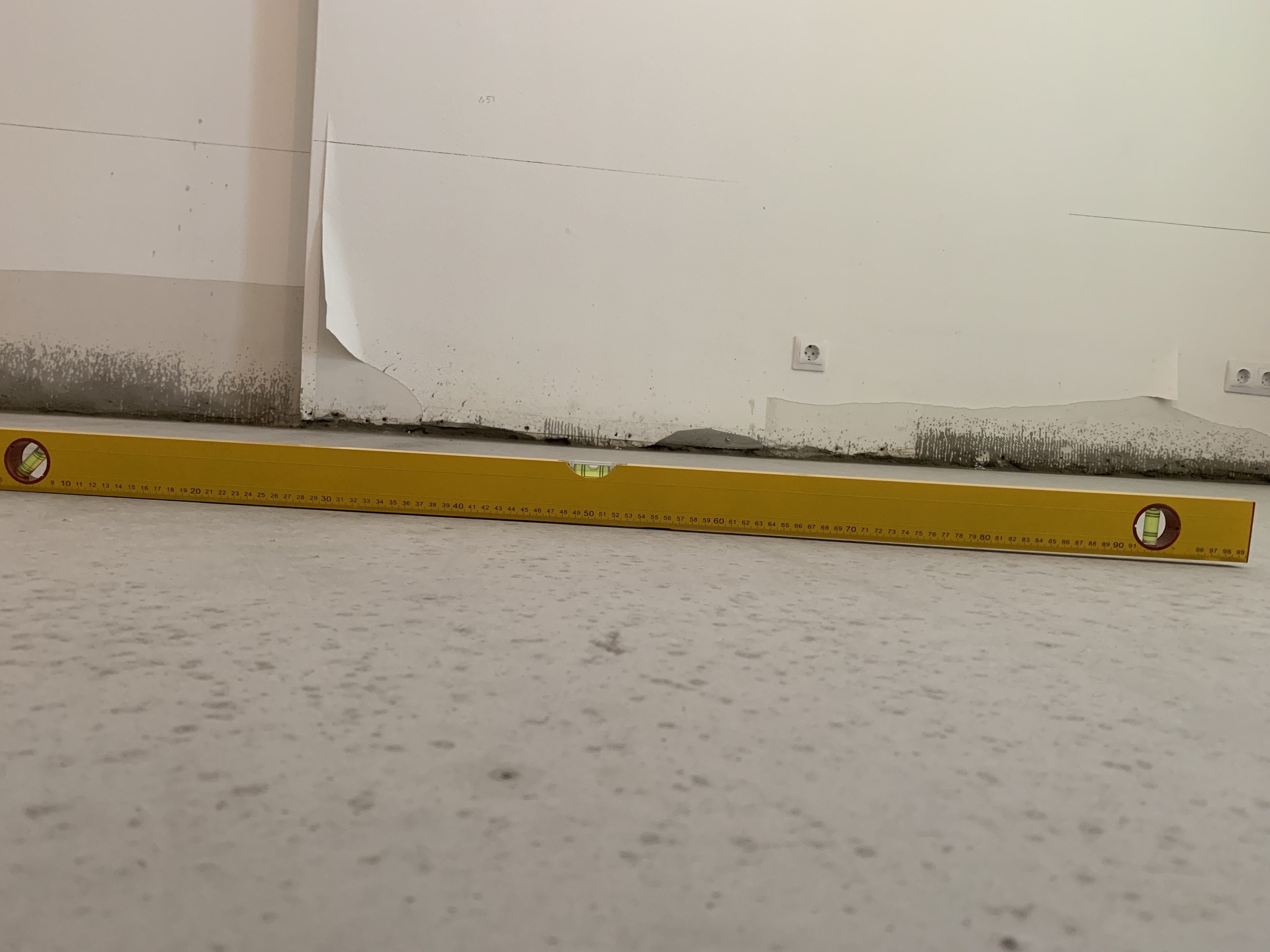

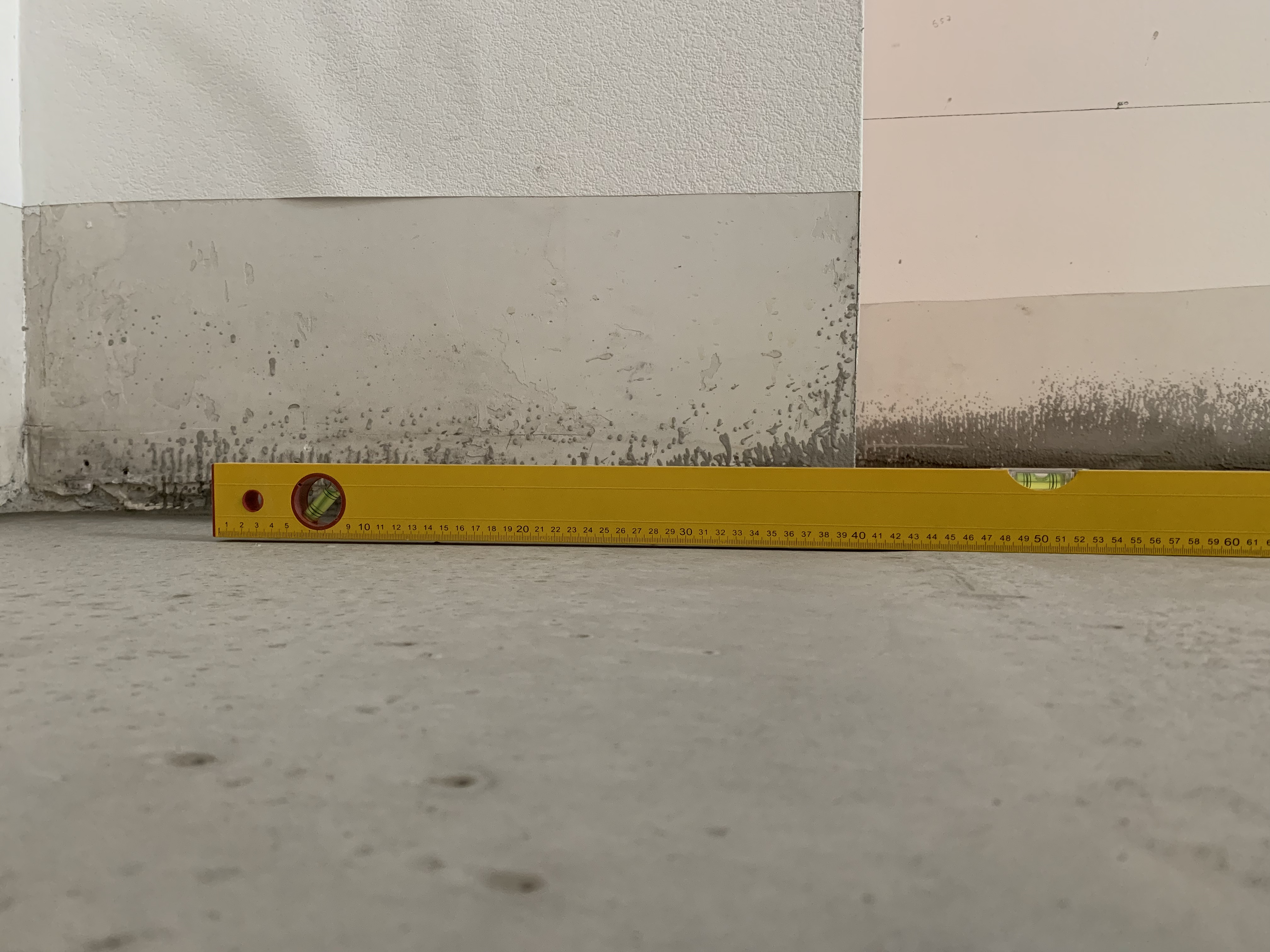

Всем привет! Нанял бригаду для заливки стяжки 55 квадратов наливным полом юнис горизонт универсальный. По словам рабочих пол получился средней толщиной 1,2 см, максимум 2 см у входной двери. В итоге очень много гейзеров получилось (выходы воздуха). Спустя три дня проверял пол и уровнем метровым и рейкой 2 м. В итоге нашёл места с отклонением более 2 мм на площади примерно в 20-30 процентов, в среднем отклонение 4-5 мм, но есть место, где перепад 7 мм на метровой длине (место плохое - дверной проём, планируется ламинат сплошным полотном). Я человек достаточно педантичный, и у меня дилемма.
  1. Что делать с гейзерами воздуха? Они бугорками над поверхностью стяжки выпирают немного. Шкурить?

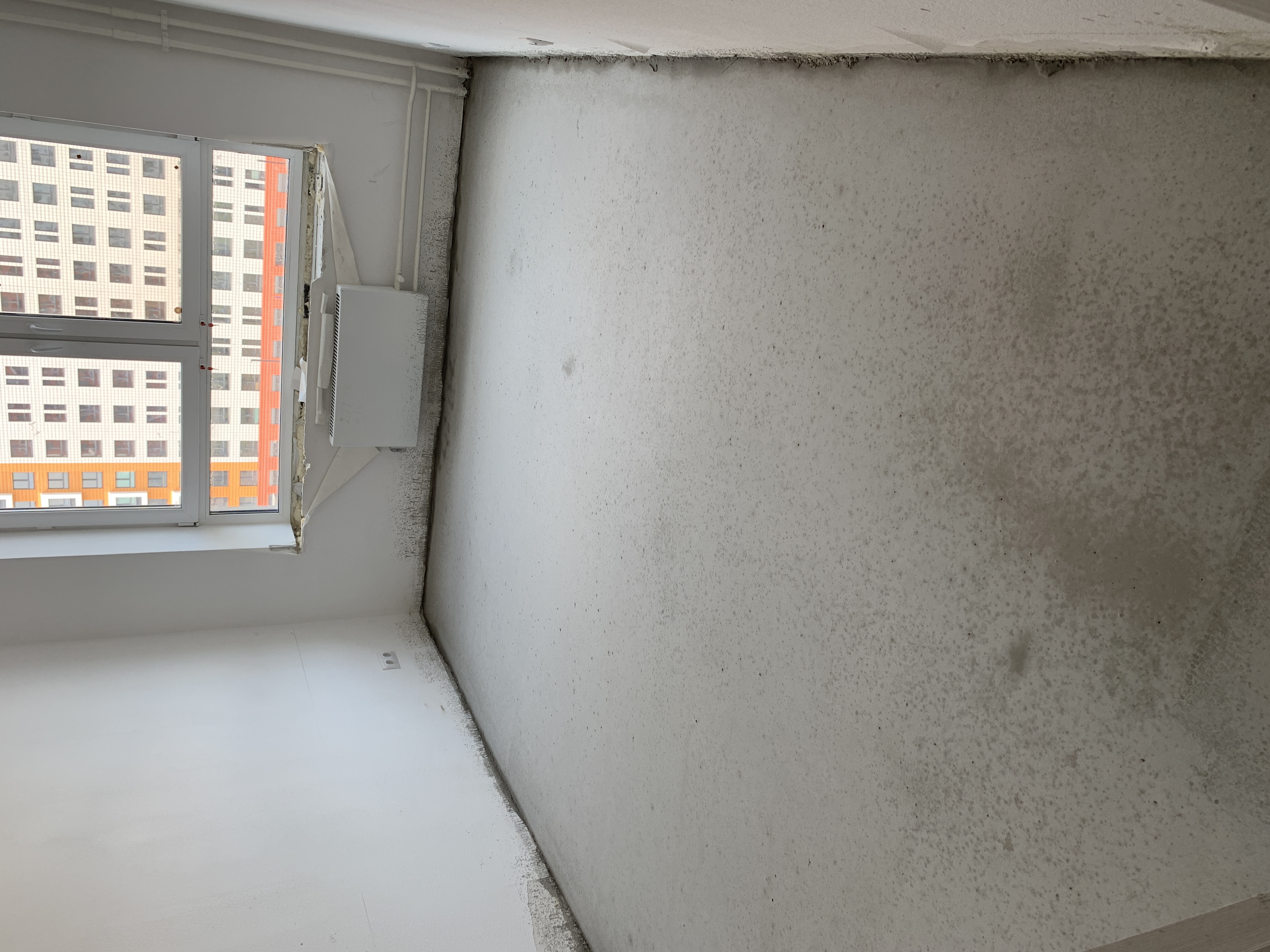

  2. Как быть с краями пола (см фото) там, где слой стяжки вообще отсутствует?
  3. Должно ли в итоге заливки расстояние от уровня по стене до пола быть одинаковым по всей квартире? У меня почему то разное все же.
  4. Что можно и нужно ли делать с перепадами пола? Рабочие говорят что такие перепады любому ламинату не страшны, можно класть и не бояться, что разойдётся. Так ли это?

1-не страшно.2-можно долить.3-не понял,от уровня по стене до пола,это как?4-либо демонтаж и заливка по новому,такой слой нужно лить по маякам,либо пробовать сточить,подлить,но это по месту лучше видеть надо.перепады в 7мм не страшны :eek: так тогда в чем смысл выравнивания?в общем не повезло вам с рабочими :(
должно быть примерно так,на 3м нет просвета,но это в идеале,в инструкции к ламинату,допускается 2мм на 2м.

евгений78, от уровня - это я имел ввиду от линии лазерного уровня на стене до пола. А когда можно доливать ещё слой? После 28 суток? И обязательно ли чтобы это была та же марка производителя?

fabras, ну конечно одинаковая должна быть,для этого и ровняют пол.в вашем случае можно уже доливать,28суток, это к стяжке относится,а не к наливному,марку желательно эту же,но не обязательно.вам главное работяг поменять,даже если вы все знать будите,они не зальют лучше :nо:

так себе неровности можно ничего не делать - шлифануть чашкой под правило там где будете ходить чтобы ламинат не играл особо и ложить смело на хвою или пенку

fhntv, мне кажется, что проще локально, где ямки, подмазать такой же наливайкой и все, чем со шлифмашиной морочиться. Разве нет? Весь пол перезаливать, я конечно же, не хочу. Это как один из вариантов.
