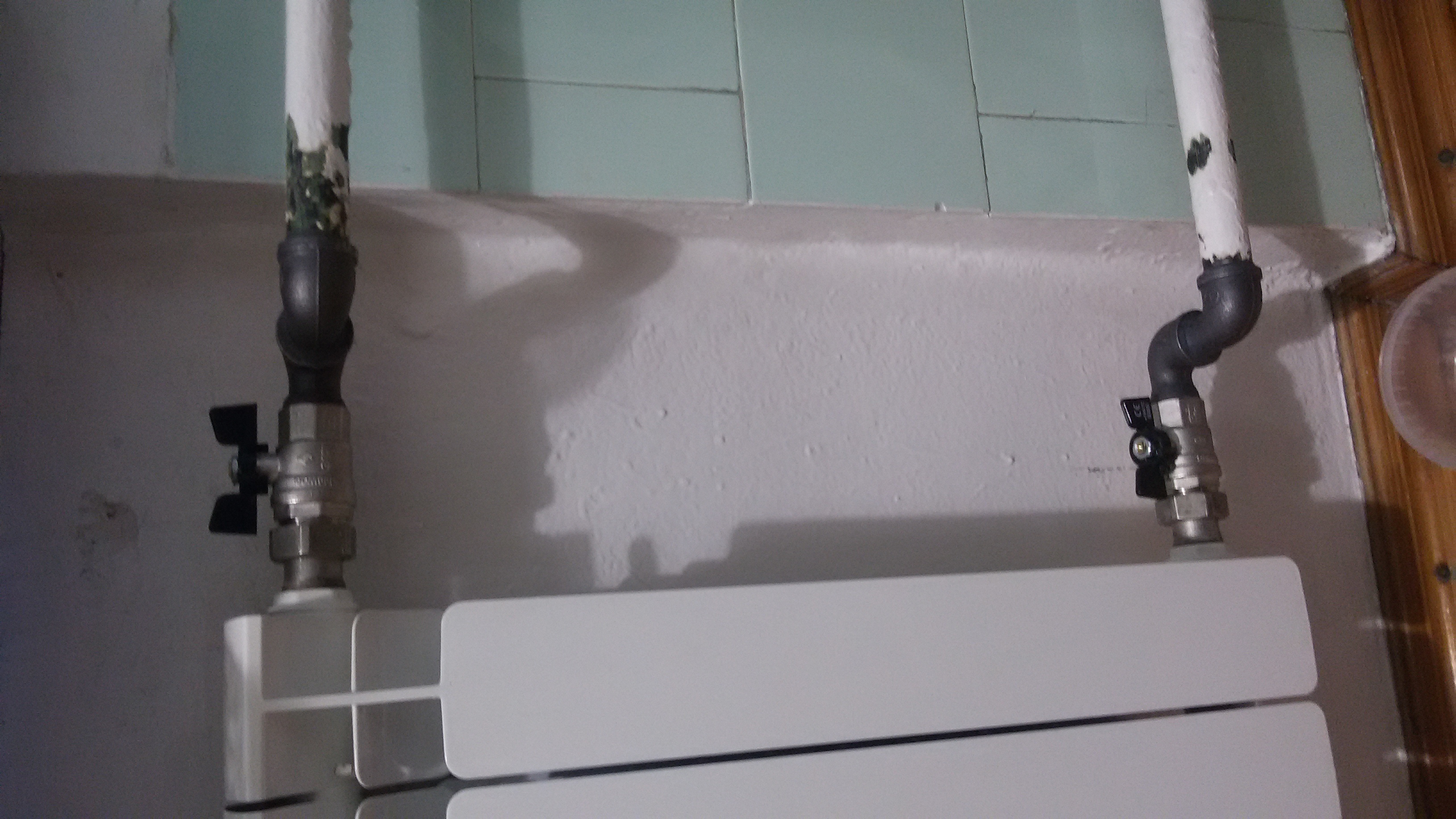

Добрый день. Помогите, пожалуйста, советом. Имеется подтекающий в месте соединения уголков отвод от стояка к радиатору отопления. Сантехник из УК предлагает заменить проблемное соединение полипропиленовым участком. Допустимо ли так делать?

Elen K написал: Сантехник из УК предлагает заменить проблемное соединение полипропиленовым участком. Допустимо ли так делать?
Пускай перепаковывает уголки, возможно с заменой уголков это будет сделать проще. А ППр пущай засунет куда-нибудь себе... Ведь вариться заживо в кипятке не ему, а вам и вашей семье.

ser000, спасибо. Аргументы сантехника типа "дом старый, стояки гнилые" принимаются во внимание?

Elen K, нет никакой проблемы на фото с перепаковкой. Если вдруг резьба на отводах оказывается в неудовлетворительном состоянии - легко дорезается клуппом и всё. Стояки гнилые в том числе из-за дегенератов, меняющих сталь на полипропилен.

Elen K, полипропилен плохой вариант.Даже подтекающие соединение из метала , понадёжней будет полипропилена , в вашем слечаии. В момент запуска отопления все течи прекратятся.

перепаковали
