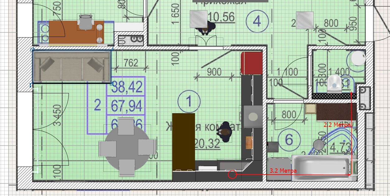

Мужики, всем привет. Только купил квартиру и планирую ремонт.
  1. Есть раковина, которая удалена от стояка на 3.2м + 90* + 2.2м.
  2. Возможно там есть отдельный стояк под ванную, но я сомневаюсь, поэтому рассчитываю по худшему сценарию (в квартире еще не был, только в этом квартале сдают дом).
Вопросы:
  1. Можно ли кинуть трубу от раковины до ванной, а там под углом продлить трубу до стояка (если стояк в туалете?
  2. Как трубу по стене вести? Ее как-то замуровать, или фальшстена? За стеной, которая 3.2м - соседи :)
[!] Про диаметр трубы и уклон на каждый метр я читал. Но не до конца вник в технологии все.

10.09.2019 в 02:18:46
Если ответить односложно, то можно. Но для кухни обязательно будет свой стояк. Далековато всё-таки (особенно для кухни). Не проектируют так.
Штробить горизонты под трубу нужно знать конструкцию стен. Лучше этого не делать.

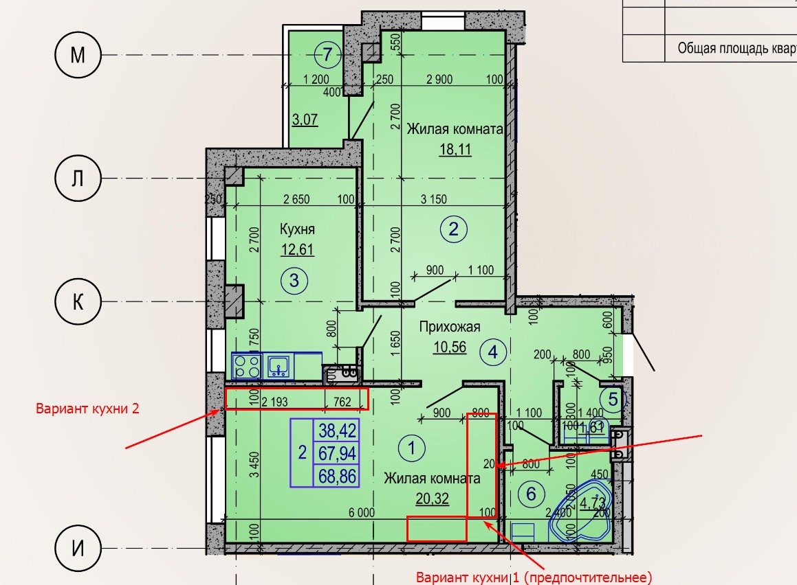

AlexEE
AlexEE
Читатель форума
Сообщений: 1358
10.09.2019 в 09:29:00
pool написал: Но для кухни обязательно будет свой стояк.
Он, похоже, уже есть (на фрагменте плана слева вверху), а ТС собирается кухню в гостиную перенести.
AndyMirror написал: Зато, наверное, каждый день на форуме дольщиков сидите?
Лучше на форуме перепланировщиков посидеть, чтобы узнать, что перенос кухни (технического помещения) в жилое помещение требует согласования, что возможно только на первом жилом этаже или если такое уже согласовали соседи снизу.

pool, Понятно, спаисбо за ответ. Сам план так выглядит:

AlexEE,
AlexEE написал:
Спасибо, погуглю. Но в офисе строй.компании сами сказали, что сможете без пробелм перенести кухню, мол многие пайщии именно этой планировки так делать собрались. p/s Я из Украины, может здесь другие законы.

AlexEE
AlexEE
Читатель форума
Сообщений: 1358
12.09.2019 в 09:31:07
Wirys32, прочитайте еще раз внимательно по Вашей ссылке. Там говорится только об объединении кухни с жилой комнатой, но не о переносе! Это логично, т.к. не представляю, как можно разрешить сделать кухню над спальней чужой квартиры. Лучше консультироваться не в офисе стойкомпании (им все равно, отвечать, если что, будут не они), а у юристов, или почитать ваши форумы по перепланировке. Можете почитать требования в России, не думаю, что ваши будут принципиально отличаться.

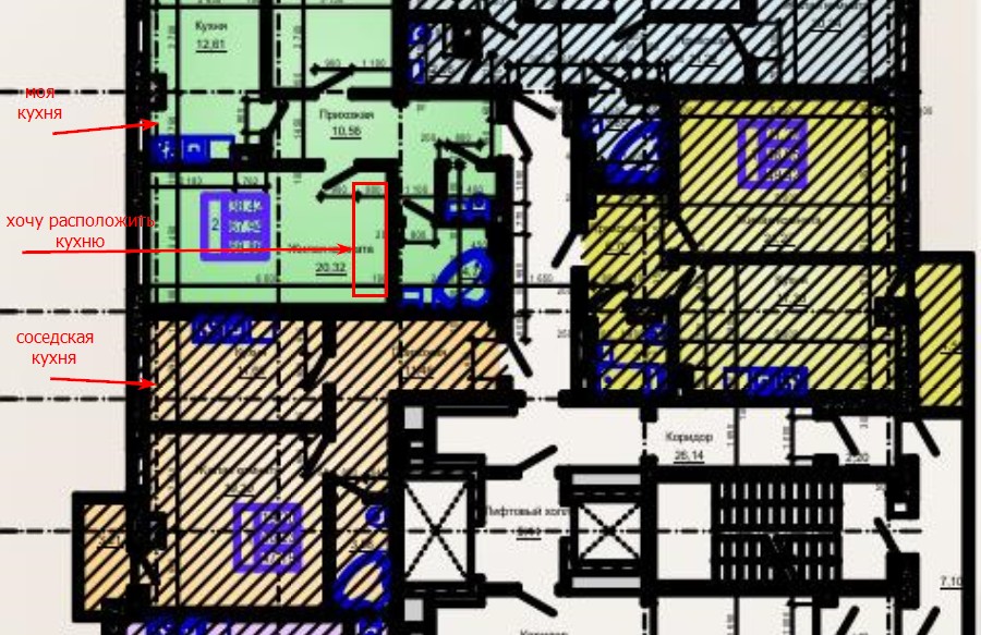

14.09.2019 в 12:28:30
AlexEE написал: Wirys32, прочитайте еще раз внимательно по Вашей ссылке. Там говорится только об объединении кухни с жилой комнатой, но не о переносе! Это логично, т.к. не представляю, как можно разрешить сделать кухню над спальней чужой квартиры. Лучше консультироваться не в офисе стойкомпании (им все равно, отвечать, если что, будут не они), а у юристов, или почитать ваши форумы по перепланировке. Можете почитать требования в России, не думаю, что ваши будут принципиально отличаться.
AlexEE, Отличается по законам у нас многое, уже почитал :) Но про мокрые точки еще не разобрался. Кстати, через стену от моей планируемой "кухни-гостинной" у соседа кухня 0_0. Значит там есть трубы и стояк? Это вообще не понятно как, если запрещено законом трубы крепить между жилыми комнатами:
