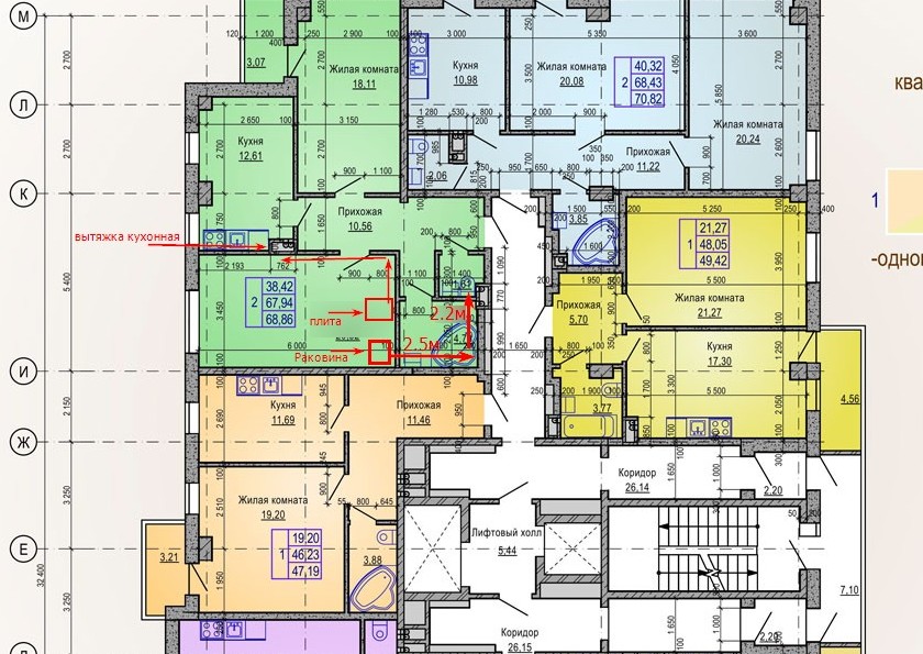

Добрый день. Хочу перенести кухню в жилую комнату, сделав кухню-гостинную. Возможно ли это с юридической точки зрения и со стороны сантехники или нет?
Вводная инфа:
- Несущих стен нет (монолитный железобетонный безригельный каркас).
- Газа нет (электроплита, дом - новострой).
- Раковину и плиту хочу поставить к стене, которая граничит со стеной моей ванной комнатой (см. план_1).
- Через противоположную стену у соседа не желая комната, а кухня + коридор (опять вопрос, а где же там вентиляционный канал и стояк). См. план_1.
Вопросы:
- Можно ли раковину расположить таким образом, как я изобразил на план_1? Не будет ли это противоречить законам (мокрые точки не могут располагаться над жилыми помещениями, или это старая норма)?
- Вытяжку кухонную планирую подключать к вентиляционному кухонному каналу, а не в ванную. См. план_1. Но выходит расстояние достаточно длинное (хотя можно по диагонали канал проложить, под потолком натяжным).
- Можно ли провести слив от раковины на расстояние 2.5м + 2.2м (к тому же там угол 90*) по стене, которая граничит с соседской квартирой, но не жилой комнатой, а коридором и его кухней (см. план_1)?
План_1
