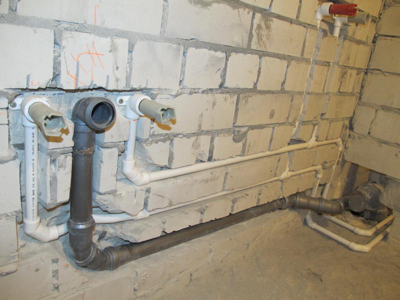

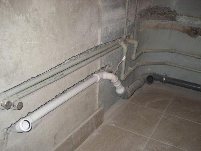

Вопрос мастерам. По уклонам получается, что выпуски канализации 50 мм на мойку кухни и умывальник совпадут с уровне трассы, идущей к стояку по уклону 2,5 см на метр (как на 1 фото). Вопрос - будет ли это недостатком в плане эксплуатации по сравнению, когда есть перепад по вертикали. Примеры

Первое фото хуже второго. Еще - на 1м фото крайне неудачно сделан отвод на ванную прямо перед поворотом 90град. Надо-бы после поворота.

BV, это примеры. На первом фото - первый выпуск слева как в моем случае.
Сообщений: 138238
21.09.2019 в 21:22:22
sserge написал: На первом фото - первый выпуск слева как в моем случае.
лучше так не делать - если будет хоть какая-то неплотность - потечет, а на втором фото - нет

Лишние углы. Лучше переделать по прямой , второе фото в зачёт. Вы 32-й разводитесь?

BV,так аналогично может потечь и в стене на стыках самого лежака?..

sserge, все верно, но часто в этот стык вставляют разную дрянь - например гофру через резиновую манжету - например сборщики кухонь. Если делать все хорошо и надежно - не принципиально.

sserge, прямую трассу и прочистить легко при засоре. С фото конечно намудрили, можно было схематично от руки нарисовать.

sserge, ничего непонятно, но: На первом фото нарушение - измененние уклона посреди лежака. Второе фото - вроде всё норм.
