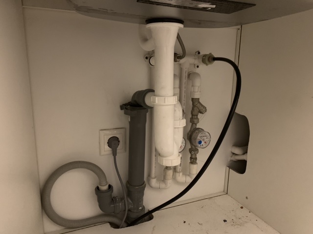

Пару лет назад сделал ремонт, установил посудомоечную машину.
Последнее время стало все чаще булькать из раковины, иногда даже с небольшим запахом.
Как правило, булькает, когда моя машинка сбрасывает воду.
Но ещё чаще булькает, когда по стояку соседи сверху делают сброс воды.
Это стояк кухни, унитазов по этому стояку у соседей быть не должно. Что делать?

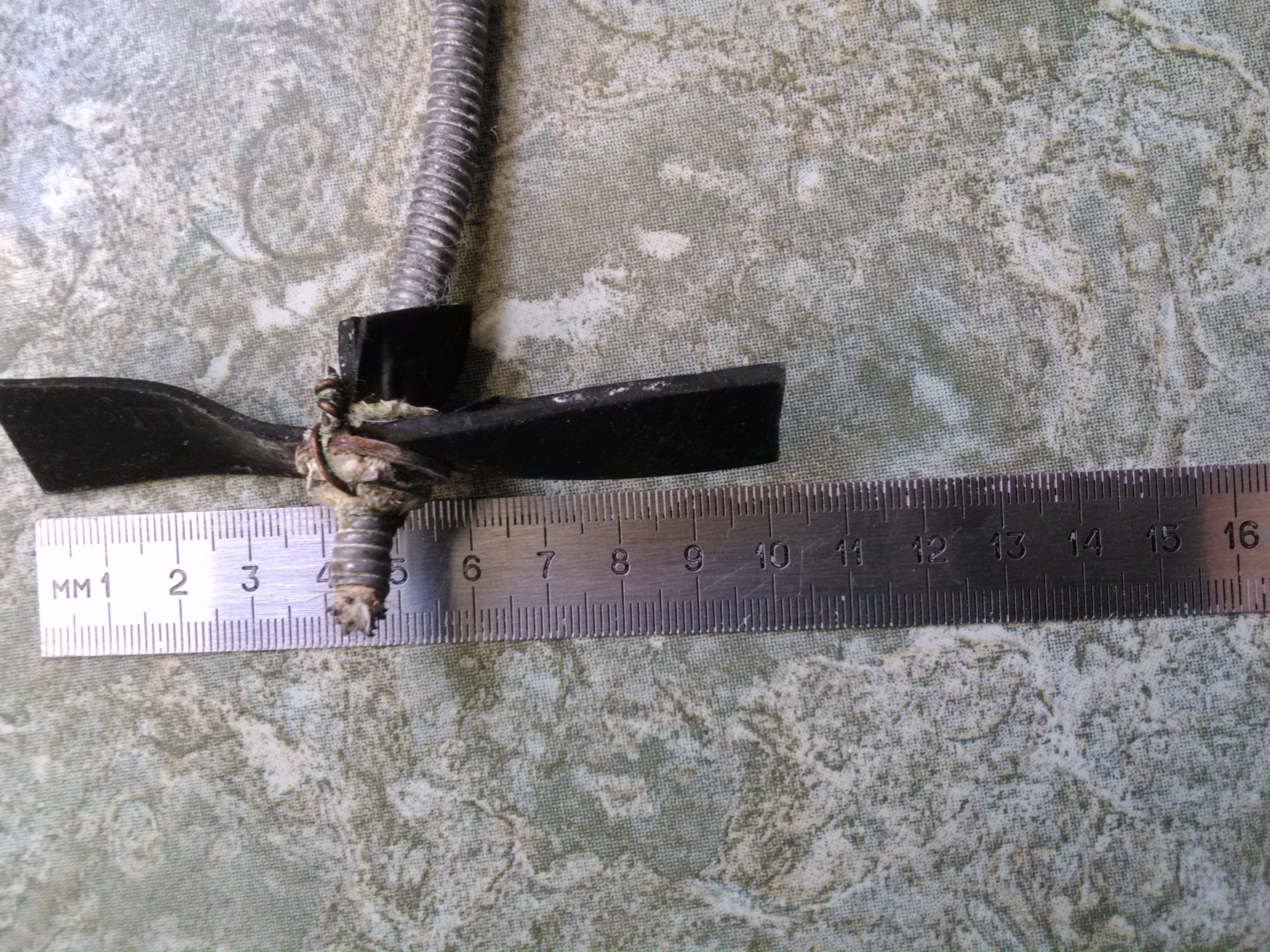

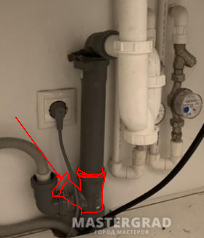

shevv007, перефразируем "Прежде чем у кого то просить, поищи у себя" на "... почисть у себя". (это что бы весь дом на уши не ставить :) ) Вам на будущее надо поменять тройник на У-образный, что бы легче было чистить. Убираете шланг п.мойки, туда трос для чистки канализации, с раковины что бы чуть-чуть вода сливалась, для смыва грязи и чудо должно произойти.
ПС На трос желательно вот такое.

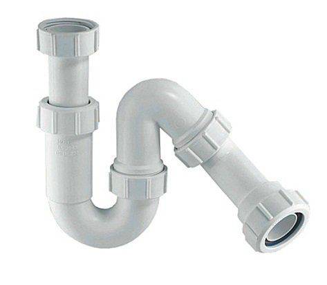

shevv007, ниже по стояку засор, никакая прочистка в квартире не поможет. В стояке на квартирном отводе наверняка стомт прямой тройник, трос просто в него упрётся и дальше не пойдёт. Сейчас сливаемая соседями сверху вода работает как поршень, вытесняя воздух с канализационными газами по пути наименьшего сопротивления, в данном случае - проталкивая в квартиру через гидрозатвор Вашего сифона. Локально может помочь замена сифона на более глубокий трубный McAlpine или Viega:
Это увеличит глубину гидрозатвора и страдать будут другие квартиры :) По уму - прочищать стояк надо, и не тросиком с палец толщиной, а с насадкой близкой к внутреннему диаметру.

Mazayac написал: с насадкой близкой к внутреннему диаметру
Блинннн! Однако! Как же тогда просовывается в 50-ку? :confused: 100500 раз чистил. :eek: Буквально на днях чистил. :confused:
