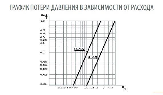

Добрый день! Помогите разобраться в ситуации - гугла не хватило: Есть ввод холодной воды ПП трубой с внутренним диаметром 20мм(сечение примерно 315мм^2), на которой стоит счетчик стандартный Ду15 у которого интерфейс 3/4, но реальное отверстие 11мм (соотв. сечение 95мм^2). Планируется три одновременных потребителя. При этом давление на входе около 4 Бар(трехэтажный дом). Простая арифметика намекает мне, что раздать входной поток на 3 стороны по 16й pex трубе(внутри 11мм) будет как раз поровну, но при этом счетчик прямо на входе заужает сечение в 3 раза и потребителям нормального потока не достанется, даже при одновременно двух(и это подтверждается субъективным отзывом соседа). Когда на входе 8 бар, как в многоэтажках, может это и не так заметно, но когда давление низкое, "сопротивление" на входе весьма ощутимо ограничит "ток" во всей цепи. Логика подсказывает, что надо менять счетчик на Ду20, но при этом читал, что его регистрация не всегда тривиальная процедура. Вопрос: Справедливы ли мои рассуждения и надо добиваться замены счетчика? или есть еще какие-то аспекты, которые я не разумею в виду малого практического опыта? Так же читал про среднее потребление за день, которое обуславливает применение счетчика Ду15, но не понятно мне: можно же вылить куб вода за день тонкой струйкой и среднее будет похоже на эпизодические душ-мойку-стирку, но при этом душ принимать тонкой струйкой невесело совсем и реальный комфорт использования радикально разный. Как это учитывается в нормативах выбора номинала счетчика?

Простая арифметика тут не работает. У вашего счетчика есть KVS. Он и определит сколько литров в час и с какой потерей давления пройдет. Вот, например, счетчики ITELMA которые сейчас всем предлагает Мосэнергобыт:
Из графика видно, что если на счетчике буде падать 1 бар, через него пройдет 2,5 кубометра воды в час. На каждого из ваших потребителей достанется 800 литров в час с давлением 3 бар. Или 12 литров в минуту. Это не "тропический душ", но немало для мытья посуды и людей. Разумеется, если кроме счетчика у вас не будет других "узких мест".

AKI написал: Разумеется, если кроме счетчика у вас не будет других "узких мест
вот как раз про узкие места хотел тоже уточнить в том же ключе: есть коллектор uni-fit с 3/4 на 1/2 (3 "соска") - вход 18мм, а на каждом выходе 12мм, но при этом половина этого сечения перекрыта запорным механизмом, что уменьшает сечение вдвое.. и как - считать его тоже поедателем давления? и на сколько? и может тогда вообще его чем-то заменить или ничего?

AlexZW написал: вот как раз про узкие места хотел тоже уточнить в том же ключе:
Вы хотите полноценного гидродинамического расчёта. Это занимает время и требует квалификации. Простая методика (KVS+ длинна труб + отводы) дает некую оценку. Но даже такого на форуме не видел. Хотя вроде есть тут человек занимающийся подобными работами. Небесплатно. А в реальной жизни будет иметь значение качество сборки и материал труб. И для выполнения такого проекта мало знать, что: "будет три потребителя". Не поленитесь, нарисуйте свой узел.
Знаете, как определяется коэффициент взаимного влияния при разборе воды? По высоте ноты, которую берет поющий под душем, в момент неожиданного слива воды в унитазе :) Шутка.
Обычно мастера исходят из практического опыта. Чего и в вашем случае вполне достаточно. Счетчик при вашем давлении на подаче - не помеха. Если вы чего-то хотите получить, так и говорите. Нет смысла изучать вождение автомобиля с измерения штангенциркулем диаметра выхлопной трубы

AKI написал: Разумеется, если кроме счетчика у вас не будет других "узких мест".
они есть по определению в виде труб, фильтров, поворотов и тд и тп и каждая вносит свой вклад
AKI написал: Или 12 литров в минуту.
у меня получилось 13,9 И это по одной ветке... по двум ну пусть 27 - это 3 тропических душа :) Но смеситель умывальника столько не пропустит... да и редко какой душевой смеситель при трех барах
