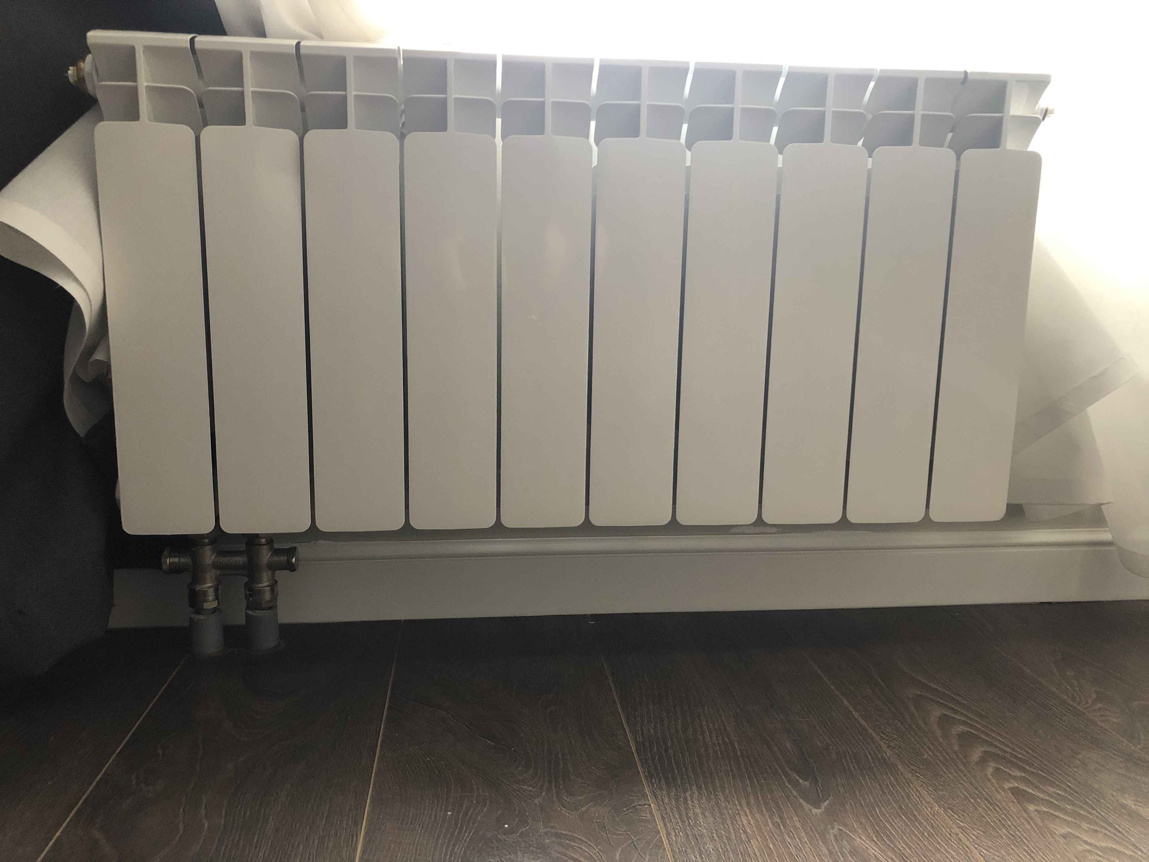

Все видно на фото ниже, первые секции горячие, а вот последние просто теплые. Дом на 11 квартир, стоит котел, давление в системе 2 атмосферы по словам техника. По поводу того почему плохо прогреваются секции они ничего сказать не смогли.. Удлинителей потока для нижнего подключения я не встречал. Буду благодарен за рекомендации по исправлению положения!

jbsilence, разлив из котла откуда (сверху, сбоку или снизу)? Воздух через кран Маевского из радиаторов спустили? Мотор после котла стоит?

Lukianos, к сожалению у меня доступа к котлу нету, не могу сказать.. Воздух спускал, ничего не булькает.

jbsilence, наличие, скорость мотора, циркуляционного насоса.
Например, при нижнем розливе без мотора после котла или при низкой скорости биметалл может не прогреваться.

Котел стоит Buderus с нижним розливом, с циркуляционным насосом, настроенным на 2 атмосферы

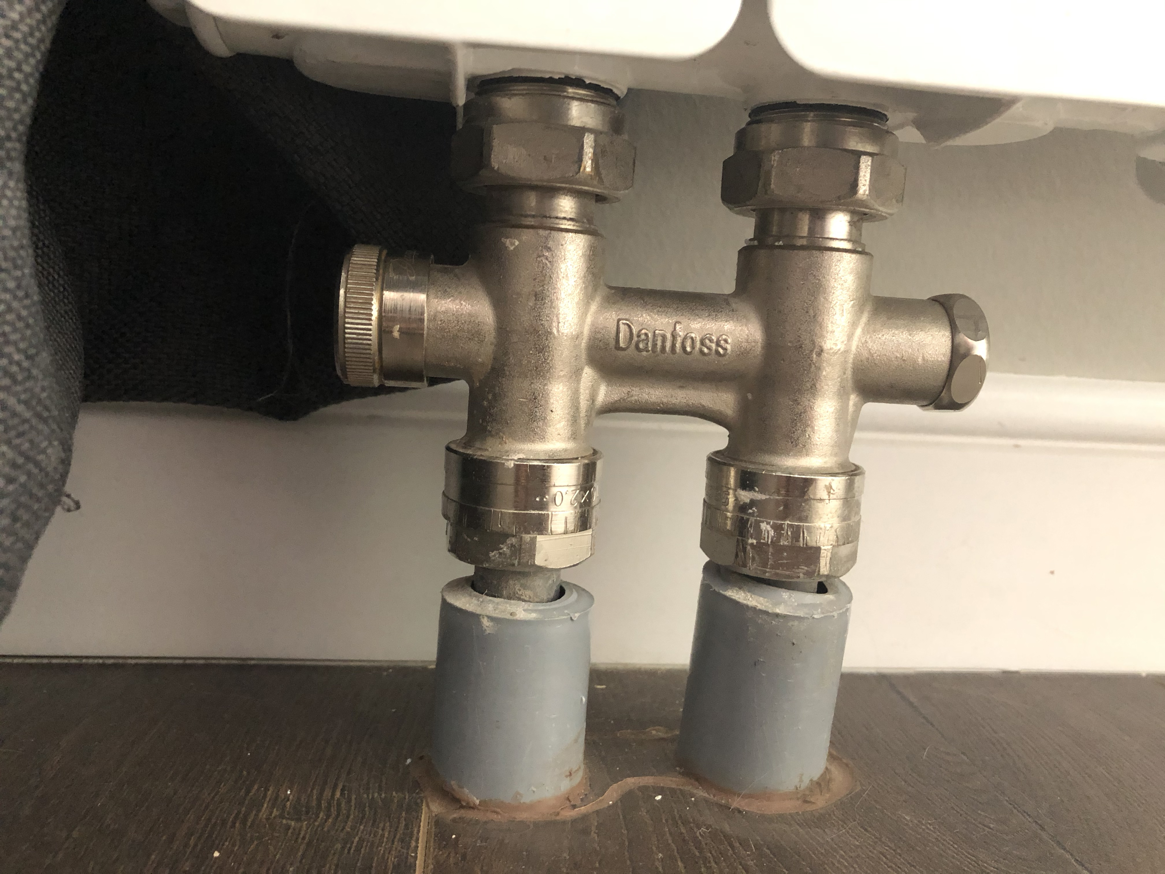

jbsilence, на фото виден Н-образный узел подключения с бай-пассом для однотрубных систем. Нужно понять от чего он там оказался, по глупости (жадности) снабженца, или есть другие причины. Начните с полного перекрытия бай-пасса. Это может поднять перепад на радиаторе.
jbsilence написал: давление в системе 2 атмосферы по словам техника
Это давление к прогреву радиатора отношения не имеет.

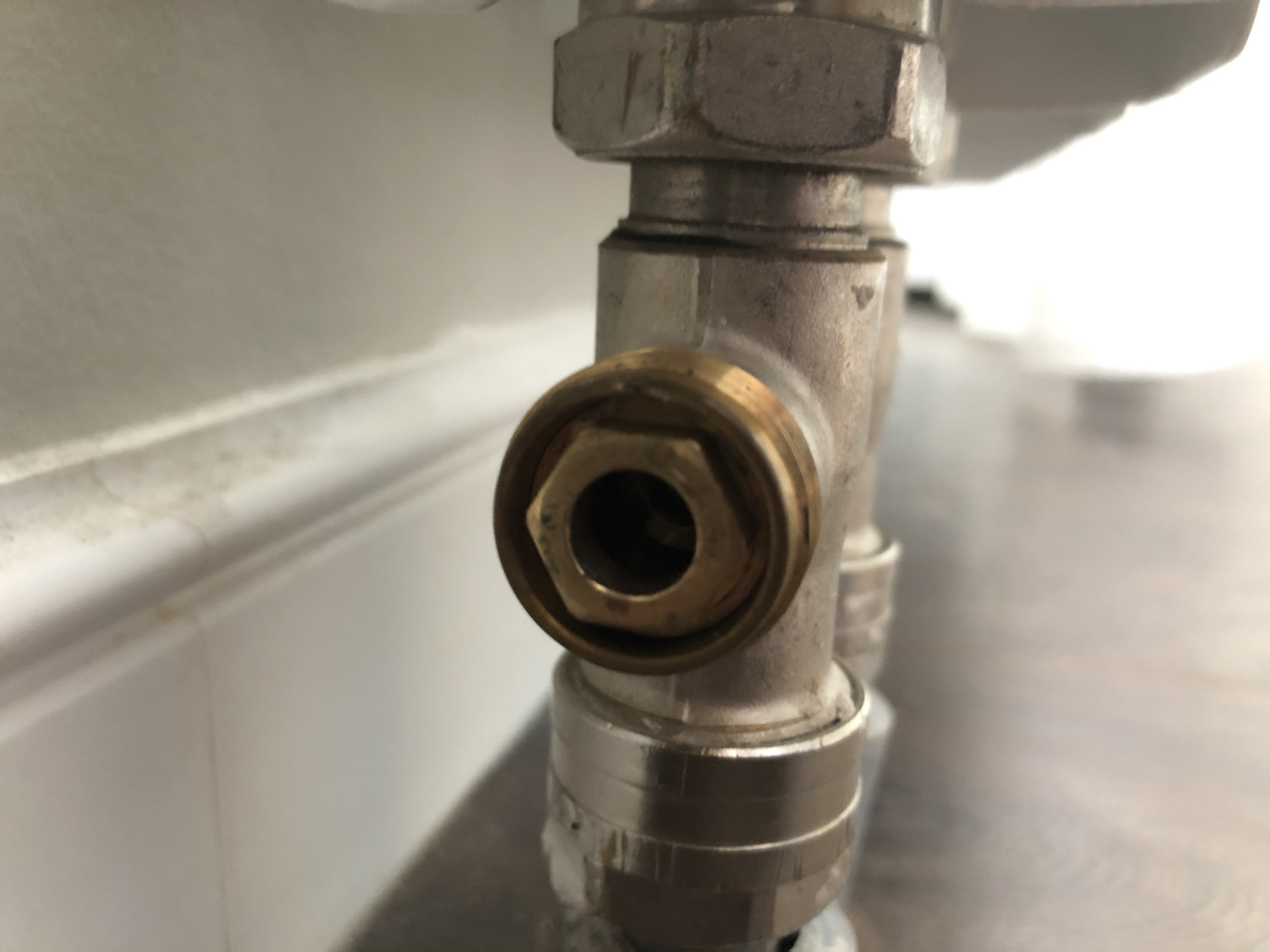

cineman, лучше подключать вообще без бай-пасса? Попробовал его закрыть, полностью закрутив внутреннюю головку (не знаю как это правильно называется). Через пару часов посмотрю на изменения температуры

jbsilence, если картина прогрева вот такая:
Значит перепутаны трубы подачи и обратки, приходящие в радиатор.
Байпас обязан быть перекрыт, без вариантов.
