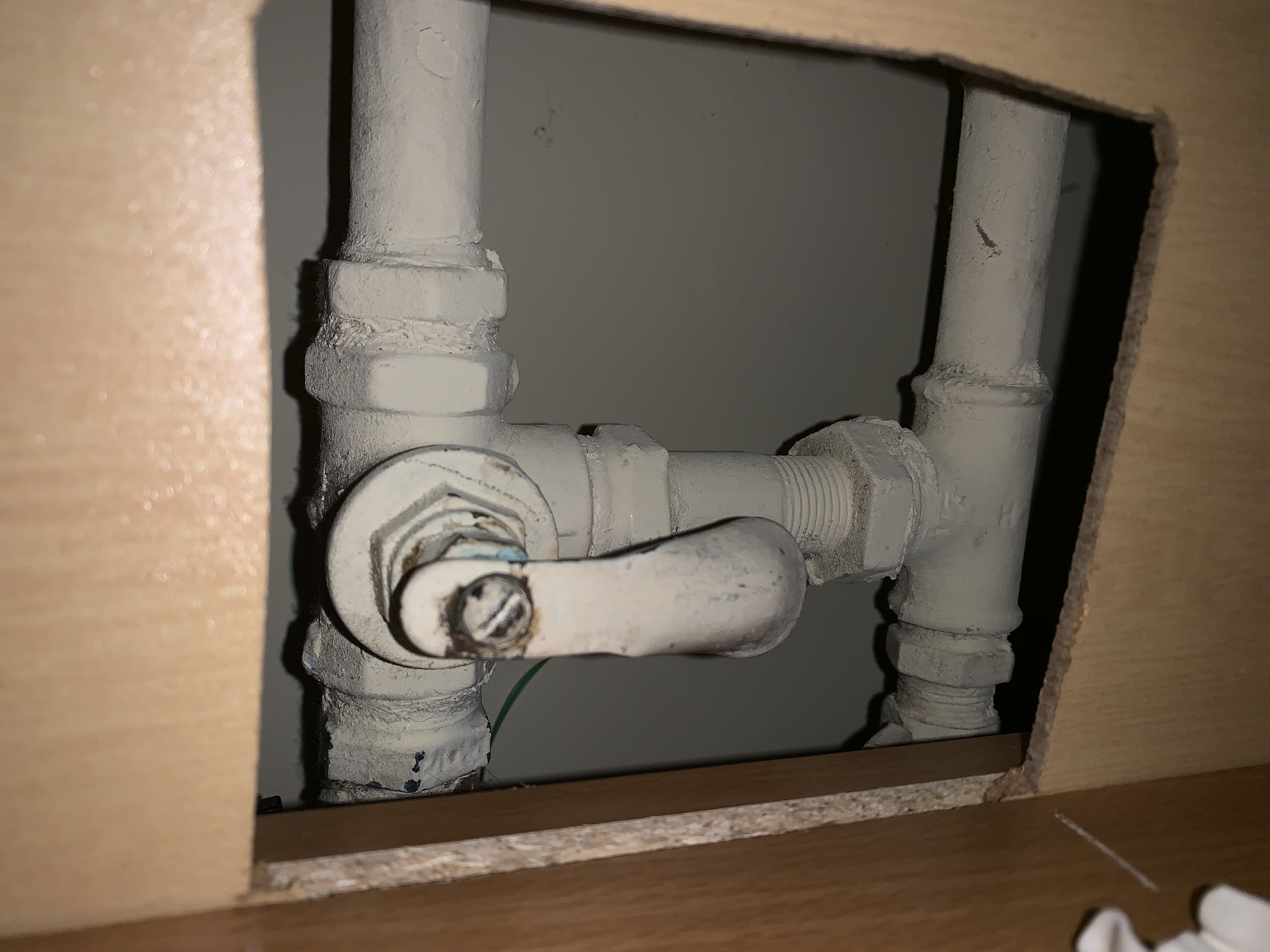

Есть задача убрать дома радиатор с запорной арматурой за кухонный гарнитур так, чтобы за него не лазить, а вывести регулировку вверх, на столешницу.
Дома (серия И-62) проходит стояк в две трубы. Одна труба идёт сплошная, в разрыв другой трубы включены радиаторы. Живу на 6 этаже 14-ти этажного дома. Та труба, которая без врезок, более горячая, чем та, в которой врезки (сейчас без врезок труба имеет температуру 42,5 градуса а та, в разрыв которой подключены радиаторы, имеет температуру 39 градусов).
Открыл трёхходовой кран, чтобы вода пошла через радиаторы. При этом та часть трубы, которая уходит наверх, стала сразу холодной, а нижняя труба оставалась тёплой. Вывод: подача теплоносителя у нас снизу. но если снизу, то тогда что это за вторая труба, в которой врезок нет и почему она горячее, чем та, что с радиаторами?

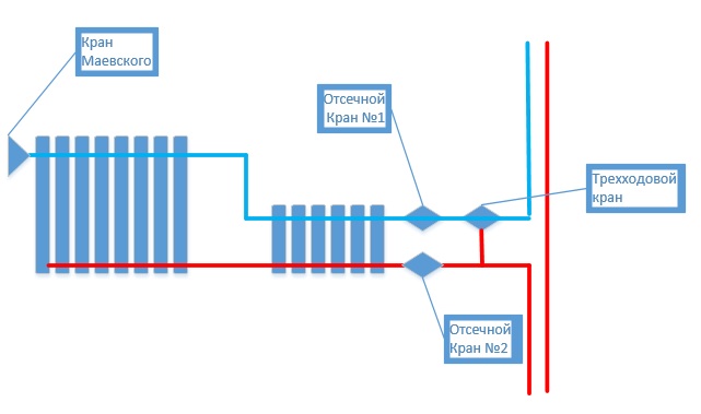

Выглядит схема так:
сейчас стоит трёхходовой кран, а я хочу оставить только байпас, а температуру регулировать отсечным краном №1.
Вопрос такой: будет ли работать такая схема подключения (с учётом того, что сверху такое колено образовалось)? Здесь не как в полотенцесушителе, где горячая вода без проблем поднимается наверх. Здесь трубы тоненькие.

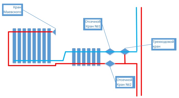

или обязательно переделывать на такую схему со смещенным байпасом (но без трехходового крана)?

Wolkusha написал: Вывод: подача теплоносителя у нас снизу. но если снизу, то тогда что это за вторая труба, в которой врезок нет и почему она горячее, чем та, что с радиаторами?
что -то тут не срастается - проверьте еще раз. В такой схеме и таком доме на 99% - подача сверху.
Wolkusha написал: Второй и самый важный вопрос: можно ли в такой системе убрать трёхходовой кран и оставить только байпас?
можно, но сначала определиться с направлением подачи
Wolkusha написал: Прямая труба 3/4 проходила через радиатор насквозь и на неё просто напрессованы стальные секции теплорассеивателя (комнатный был с наружным байпасом, если так можно назвать эту петлю).
называется это - конвектор

PS А вообще всю эту схему надо переделать. Подключить каждый радиатор своими трубами к байпасу...

Wolkusha написал: сейчас стоит трёхходовой кран, а я хочу оставить только байпас,
да, вместо трехходового - просто соединение труб в виде тройника на сварке

Тут ошибиться невозможно. Специально на ночь выключил батареи, чтобы остыли, и включил сейчас. Подача действительно снизу. Может вторая труба для верхних этажей, которым не хватает тепла (или она спускается потом вниз через радиаторы в другом стояке)... Переделывать на раздельные батареи не хочется. Наоборот хотел вообще кухонный радиатор термоизолировать, так как на кухне жарковато, а места нет для обхода.
В комнате радиатор так же греет слабо (не весь, по верхней схеме). Надо переделывать на диагональ или на нижнее подключение. В центральном отоплении с нижней подачей могут быть какие-то пробки воздушные, или там насос всё прогонит?

BV, А почему нельзя на резьбовых тройниках собрать?

Сейчас так

Wolkusha, заменить кран на тройник, на тех же резьбах.
Шаровым краном нельзя ничего регулировать. Во-первых кривая "регулировки" совершенно нелинейная, во-вторых, кран от этого портится.

Mazayac, Согласен. Уже говорил с мастером, чтобы он заменил трёхходовой кран на простой байпас. Сказал будет сливать теплоноситель и все сделает. Заодно поменяю отсечные краны (уже плохо держат, хочу поставить бугатти 400 серии, без американок). И уже (со стороны комнаты) поставлю клапан овентроп и на него уже термоголовку с ДУ. Но там надо переделывать будет на нижнее или диагональное подключение. А это точно только на чёрном металле нужно собирать если стояк железный? На рехау разводку нельзя переделывать?

Wolkusha, низ-низ подключение делайте, если впишется по габаритам. Не будет зависеть от направления подачи. Пластик нельзя в Вашу систему.

На резьбе то собирать обход радиатора на нижнее подключение можно? Почему все предпочитают сварку? Кухня пусть остаётся конвектором
