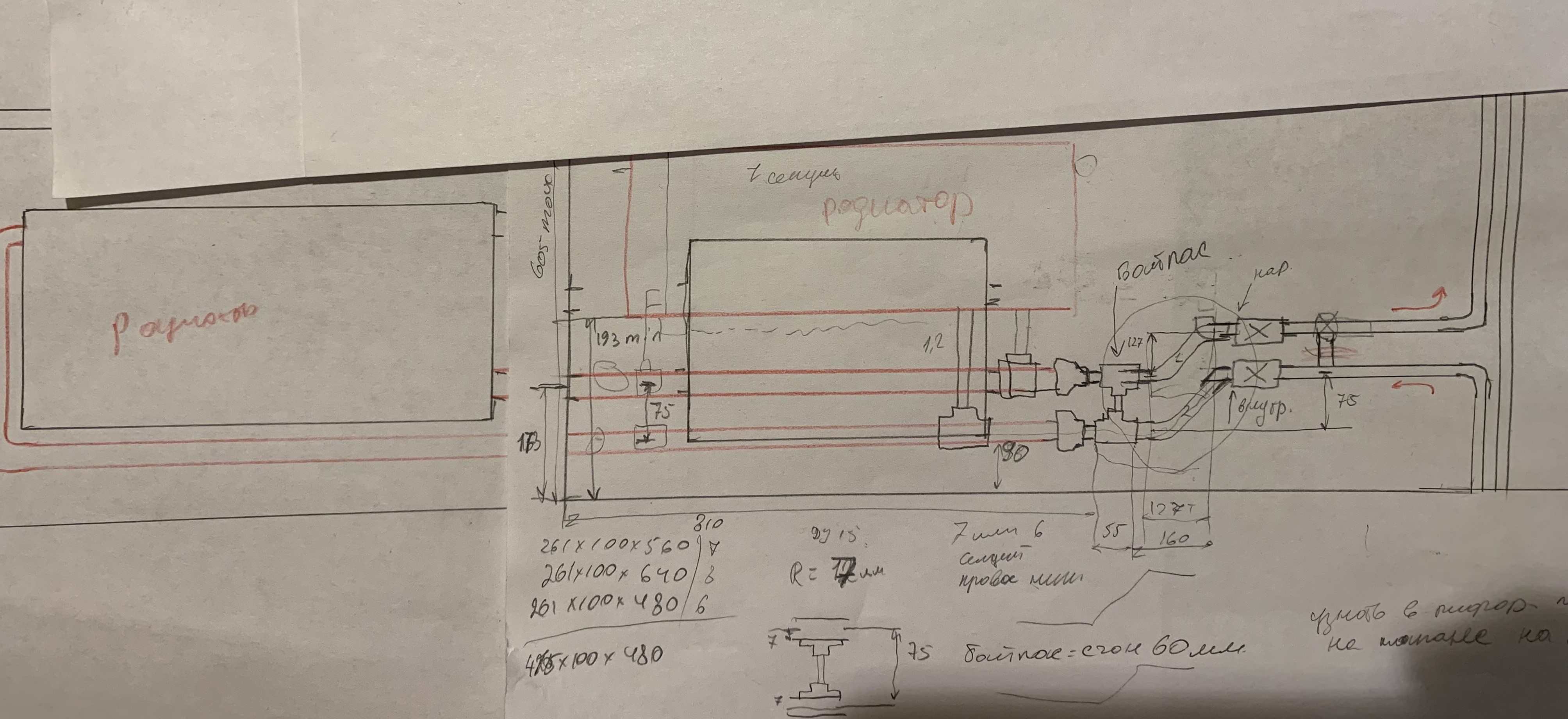

Иван И., Сантехникам некогда с этим возиться. У них сейчас более денежные шабашки. В любом случае все что ни делается - всё к лучшему. Сначала соберу байпас и посмотрю насколько эффективно это всё сможет работать, ибо подача нижняя и отводы не прямые будут. Домовые сантехники хотели отвод спрямить (на обратке), отрезав отвод от стояка и, нарезав резьбу, сделать отвод через уголок. Это на полдюймовом стояке. Если мне понравится, то будем по возможности ждать кого-то. Если нет - не будем. Но однозначно летом уже на стояке ничего нельзя будет нарезать - планирую кухню всё-таки установить. Жена больше ждать не хочет, и так уже два года без раковины на кухне живем.)

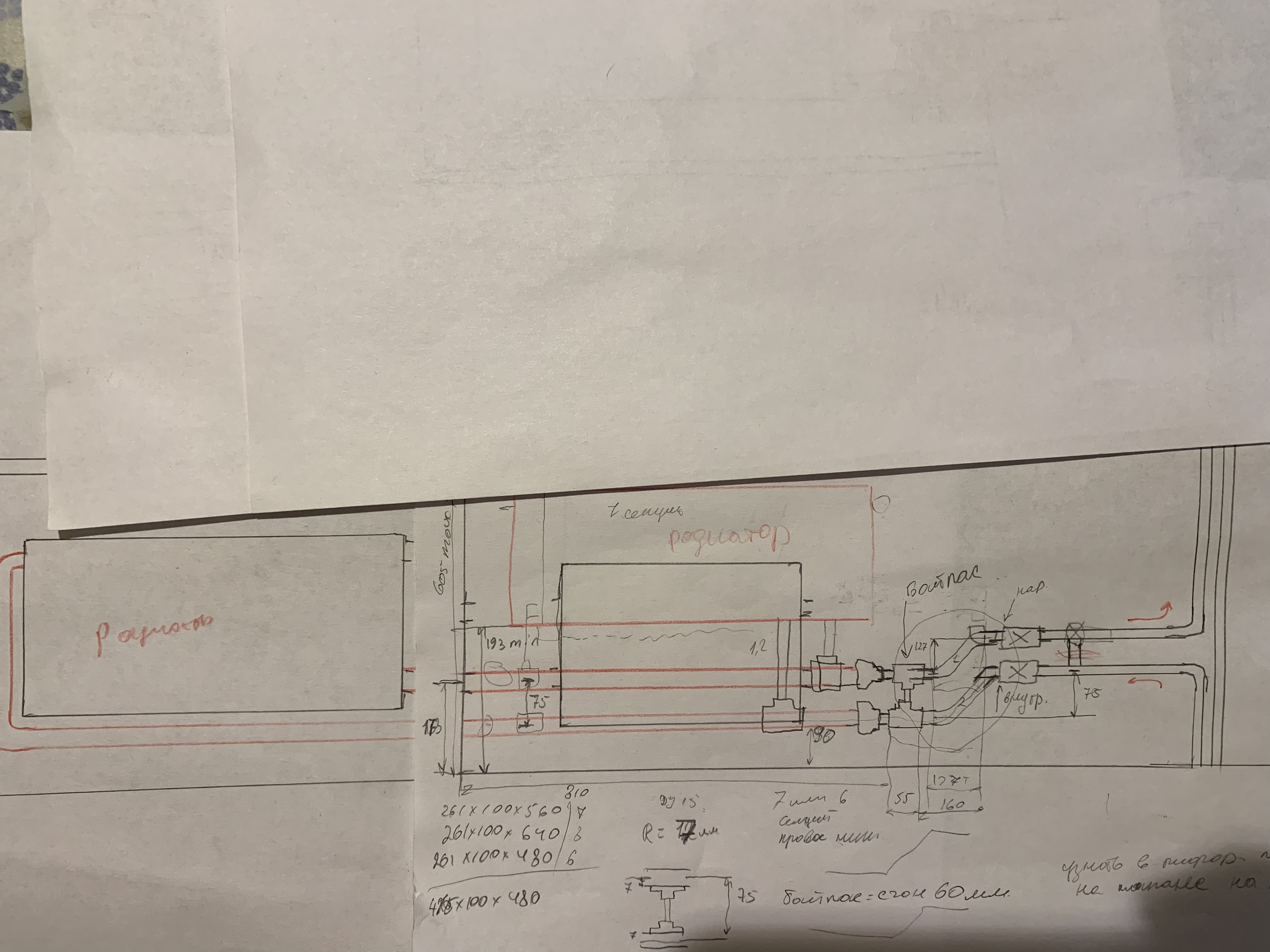

Как считаете, такая схема будет работать? От стояка отводы переделать нельзя, надо занижать в квартире. Только байпас могу поставить на горизонтальном участке. байпас не перекрывается для обеспечения постоянного транзита теплоносителя по стояку
