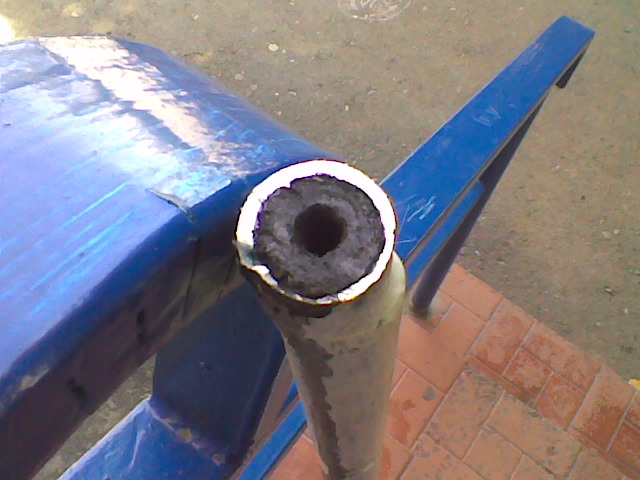

Иван И. написал:
Wolkusha написал: Под гравитационную систему может и нормально, но под тонкую трубу с высокой скоростью циркуляции будет ощутимое сопротивление
Wolkusha, у Вас от наростов шлама в черной трубе сопротивление еще больше. И проход окалиной и ржавчиной зарастает наглухо. :D
Иван И., https://teplo-ltd.ru/img/ingibitor-korrozii-dlya-sistem-otopleniya_8.jpg https://cs5.pikabu.ru/post_img/big/2015/02/02/7/1422873017_110355429.jpg
У каждого свои недостатки...

У меня так было на лихоборских буграх. Как завтра (если посчастливится) вскроем стояк, так увижу что делается в полдюймовой трубе. В конвекторах на трубе 3/4 было чистенько на удивление. Легкий шлам промыл - было совсем чуть-чуть

Иван И. написал: И проход окалиной и ржавчиной зарастает наглухо.
Неее, чуть-чуть остаётся.)))

У соседа на днях стояк потёк. Чуть-чуть заржавела труба, а так...
