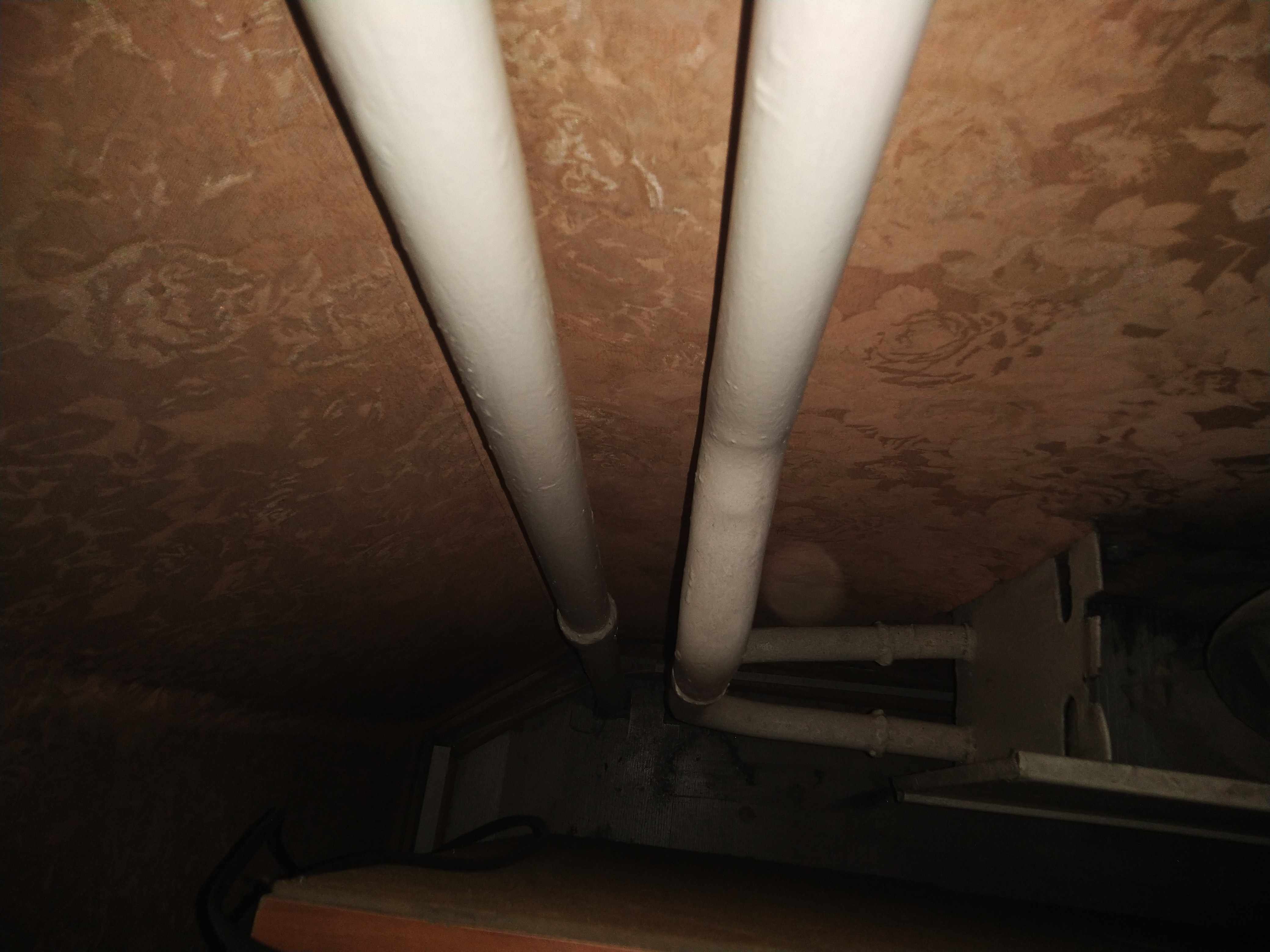

01.10.2019 в 12:08:17
Mazayac, у соседей снизу нет раздвоения батарей на 2 стены, я прям удивился. Трубы идут вот так, левая прямая от пола до потолка, правая через радиатор.
ser000
ser000
Регистрация: 09.04.2013
Сообщений: 11201
01.10.2019 в 12:24:11
GarneTT написал: Трубы идут вот так, левая прямая от пола до потолка, правая через радиатор.
Это говорит об однотрубной системе.
GarneTT написал: у соседей снизу нет раздвоения батарей на 2 стены, я прям удивился.
Их подогревают снизу и сверху, а вы крайний, вот у вас и больше обогревательных элементов.
