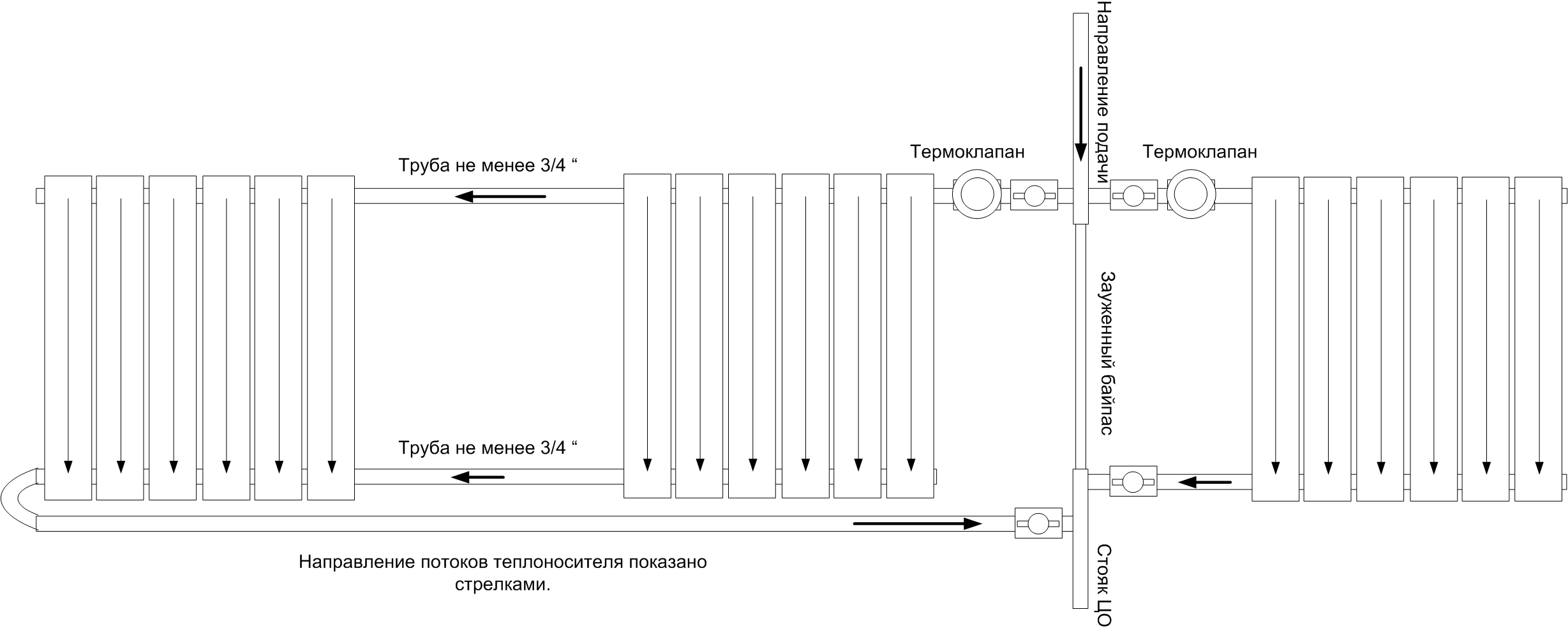

Mazayac написал:
Mandalore105, Вот как-то так:
Mazayac, спасибо. Тогда сразу несколько вопросов. 1) Несмещенный с заужением стояк на схеме, я планировал незауженный со смещением, так как в теории возможна ситуация, когда термоголовки перекроют полностью батареи и заужение притормозит теплоноситель. Прав ли я и как тогда лучше поступить? если что сейчас байпаса нет совсем, как и кранов. Ну то есть как байпас первая секция чугунного радиатора, но не суть. 2) На схеме краны выходов находятся у байпасов. Стоит сделать именно так? Или все же краны разместить у батарей? Или может вообще и у батарей и у стояка, правда не знаю что мне это даст. Правая батарея на вашей схеме с боковым подключением, я планировал с диагональю, так как 16 секций планировал, большое количество. Стоит бок или диагональ?
Все соединительные трубы планирую дюйм
Mazayac
Mazayac
Регистрация: 12.05.2009
Сообщений: 20612
06.10.2019 в 11:35:29
Mandalore105, можно сместить в сторону спарки. Можно правый подключить диагонально. Дюймовые трубы на отводах - имхо, перебор. Краны можно где угодно, но не двойные конечно. При снятии радиатора трубы в идеале падать не должны, я, например, соединял левую нижнюю трубу с краном через американку.

06.10.2019 в 11:49:21
Mazayac, понял, спасибо, тогда на отводах сделаю 3/4. Я вообще планирую все обратные трубы закрепить на стене хомутами, чтоб не провисали если что и не было напряжений.

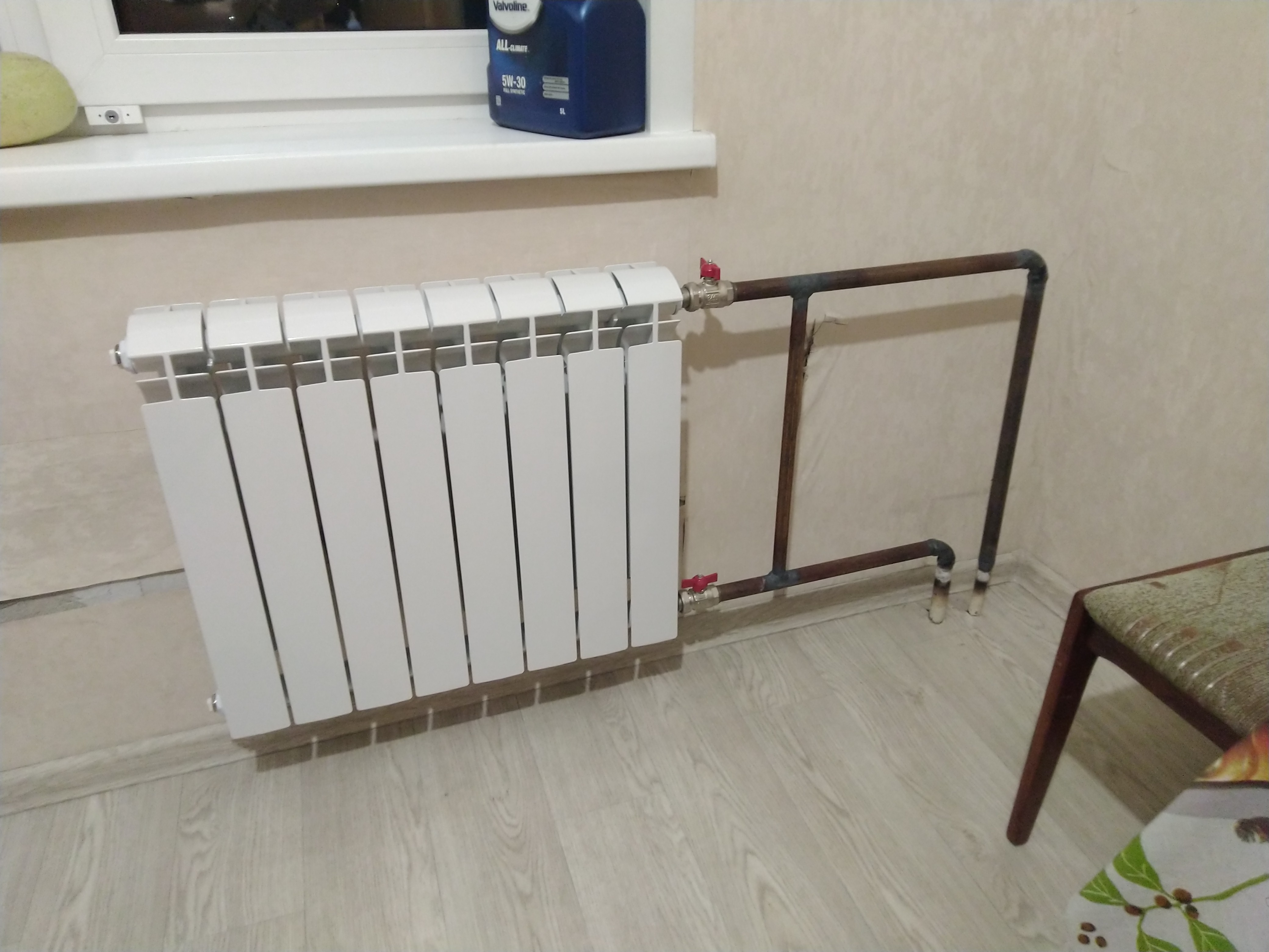

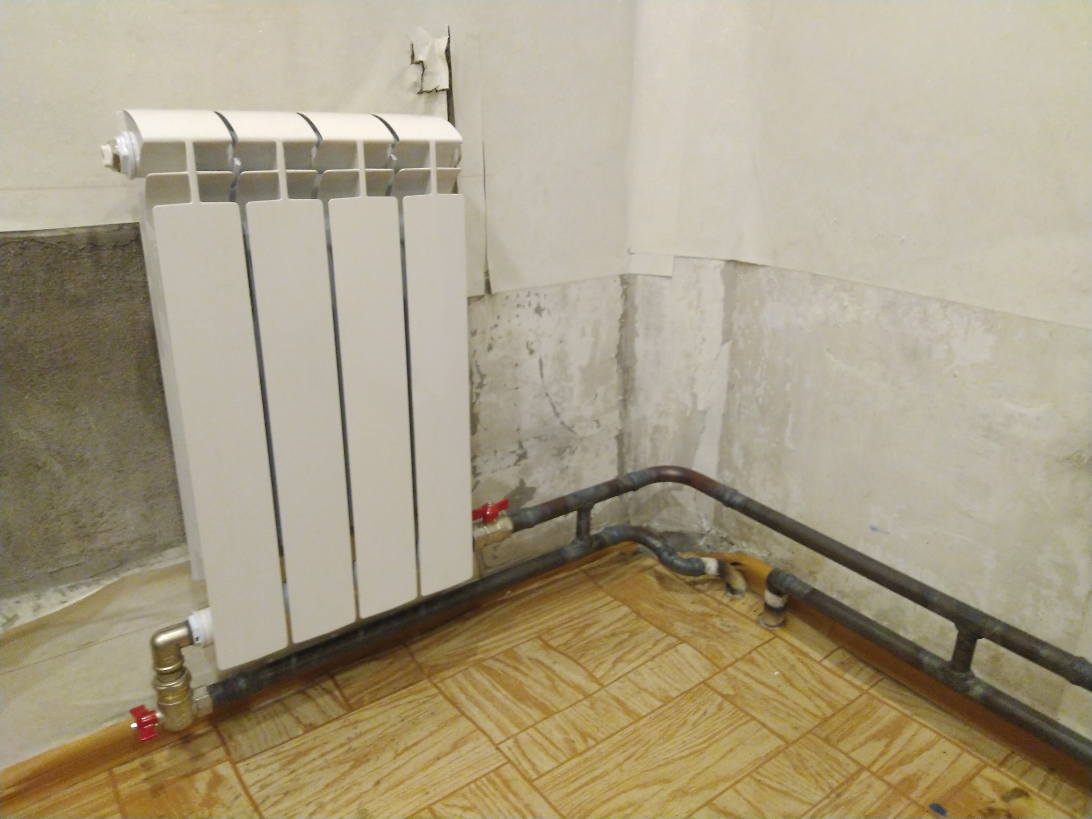

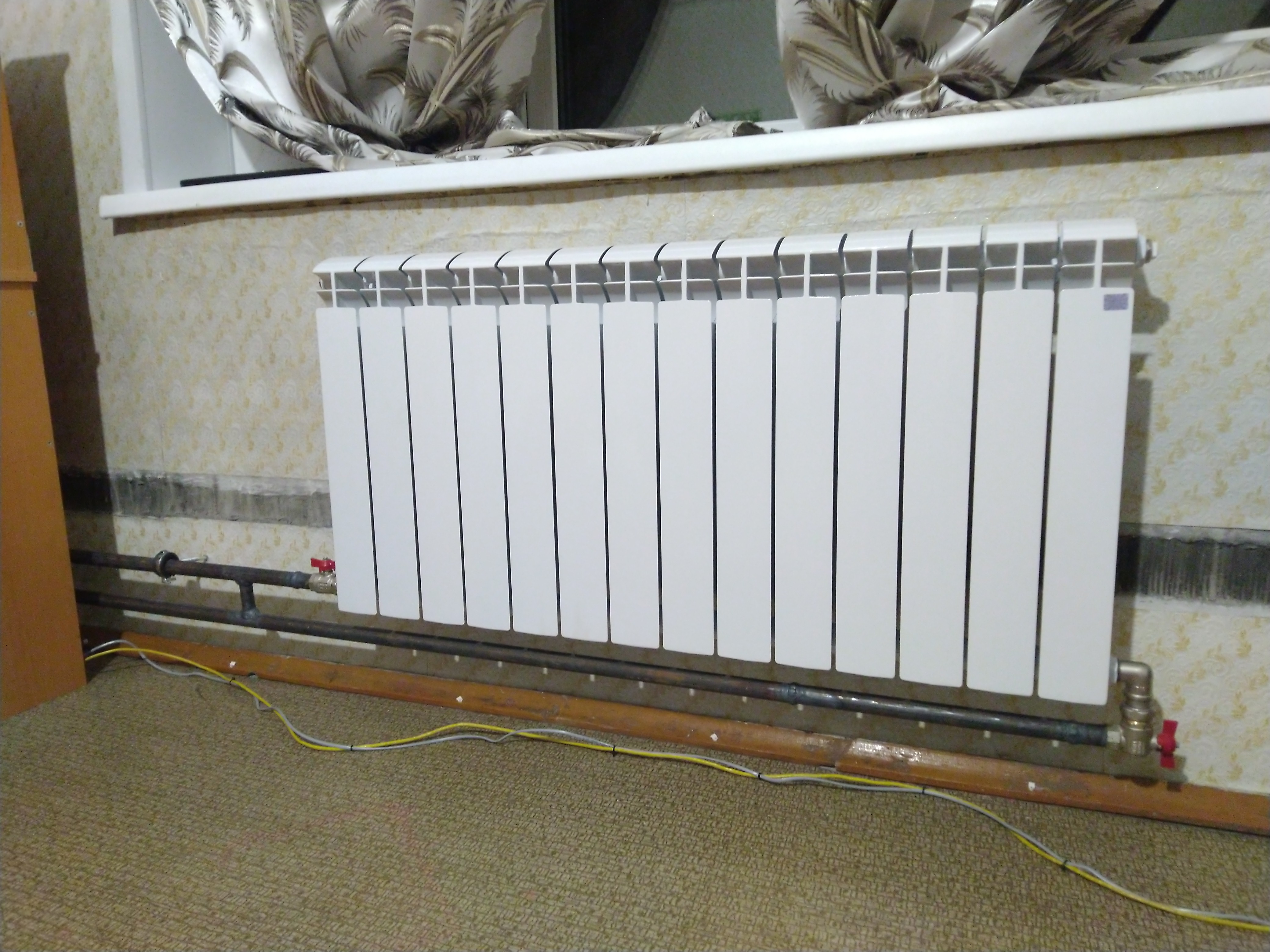

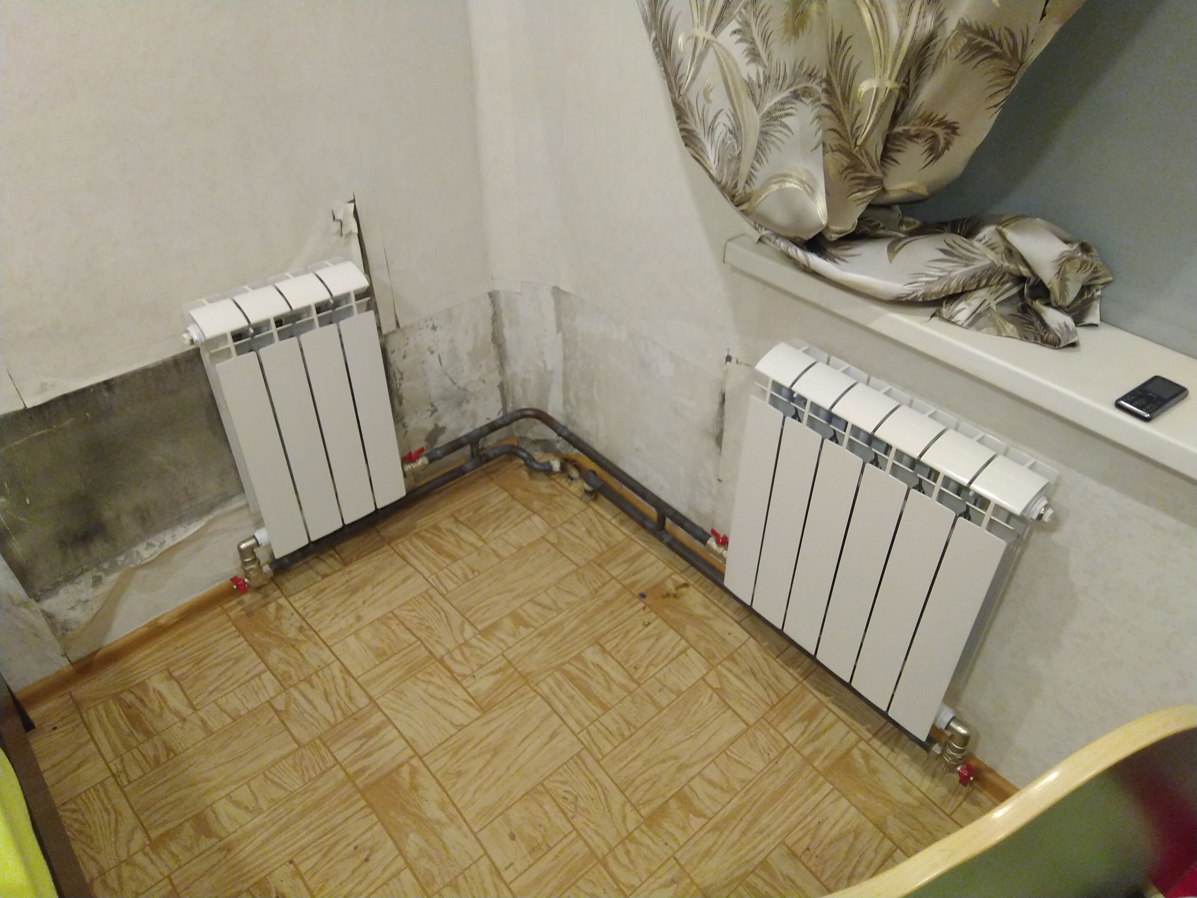

15.10.2019 в 12:45:33
Итак, произошла замена батарей! Делюсь результатами. Черновые фото, трубы не крашены, обои не подклеены))
Зал 18 кв.м
Спальня 12 кв.м
Спальня 12 кв.м
Кухня 9 кв.м.
По моим наблюдениям: В комнатах с подключением низ - низ, равномерный прогрев радиатора, НО! есть одно огорчающее наблюдение, слышно шум воды, циркулирующий по трубам, и не важно перекрыты краны или нет. Связано ли это c типом подключения батареи, или же с типом батареи (биметалл/чугун/алюмишка)? В зале большая батарея, погромче, в спальне потише немного, но кровать стоит буквально в метре от 4 секций.
В кухне, боковое подключение, верхняя подача, секции отдаляющиеся от места подключения холоднеют, причём заметно так, первые 3 горяченные, дальше тёплые. Нижний левый угол практически холодный, вкрутил вместо заглушки туда ещё один кран маевского, буду периодически стравливать воду с этого угла, надоест, воткну удлинитель протока. Шума воды не слышно!
Как-то так! Жду мнений по поводу шума, при подключении низ - низ.

GarneTT, в кухне - перекрыть оба крана, остудить радиатор, открыть оба крана, ладонями обхватить участки между кранами и радиатором, где первым начнёт греться?
Шум с типом подключения не связан. Биметалл "транслирует" все шумы стояка, если где-то заужение шумит или насос вибрирует или даже от соседей с их биметалла звук радио и детей передаёт.

Mazayac, надо попробовать. Но когда батареи установили, и слесаря пошли в подвал запускать отопление, первой горячая стала верхняя труба.
Про биметал слышал, что можно от соседей шум слышать. Я на 10 этаже, насосы в подвале, не думаю что их могу слышать. У соседей снизу стоят батареи как у меня стояли, т.е. как на первом фото.
