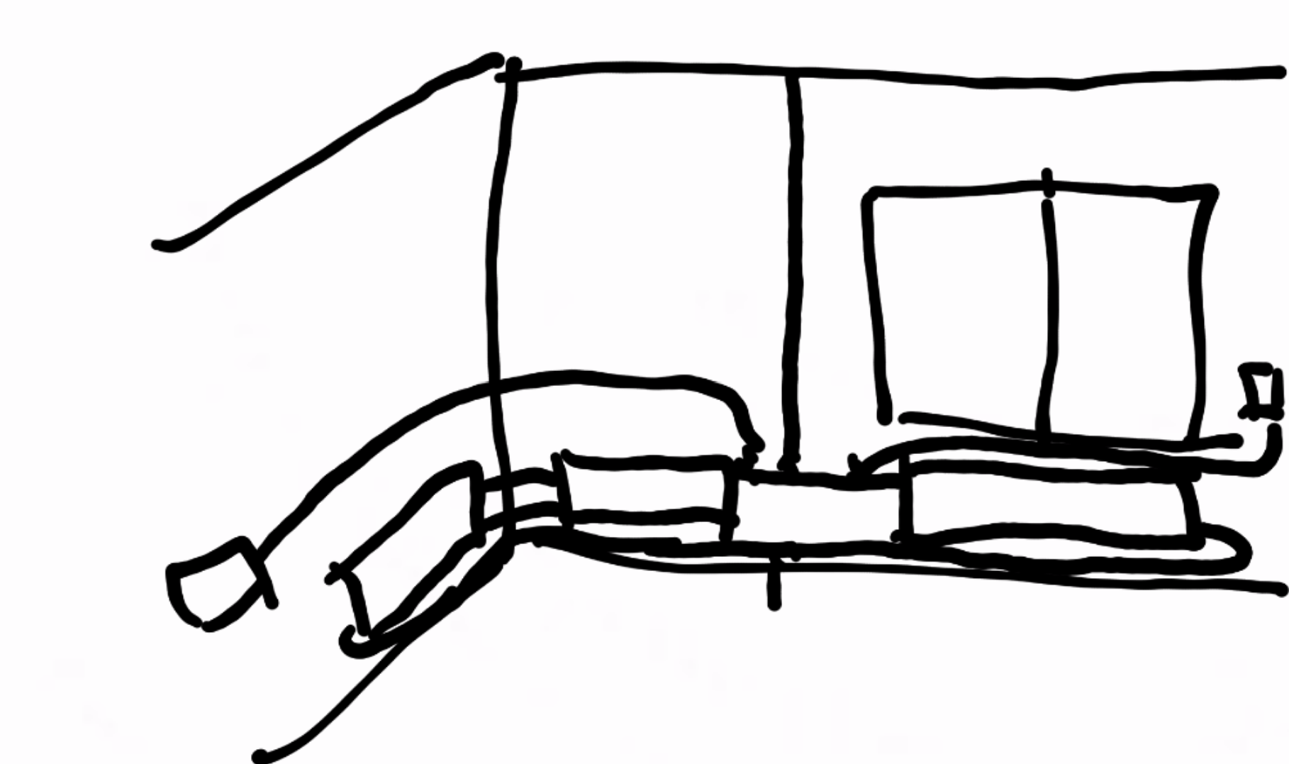

Mandalore105 написал: Mazayac, ну а если термоклапаны использовать с выносными датчиками, одна половина комнаты для одного, другая для другого, хоть какое-то подобие регулировки, но будет. я вот тоже хочу 2 радиатора от одного стояка (или даже 3) в угловой комнате. Типа такого
Mandalore105, Вот как-то так:

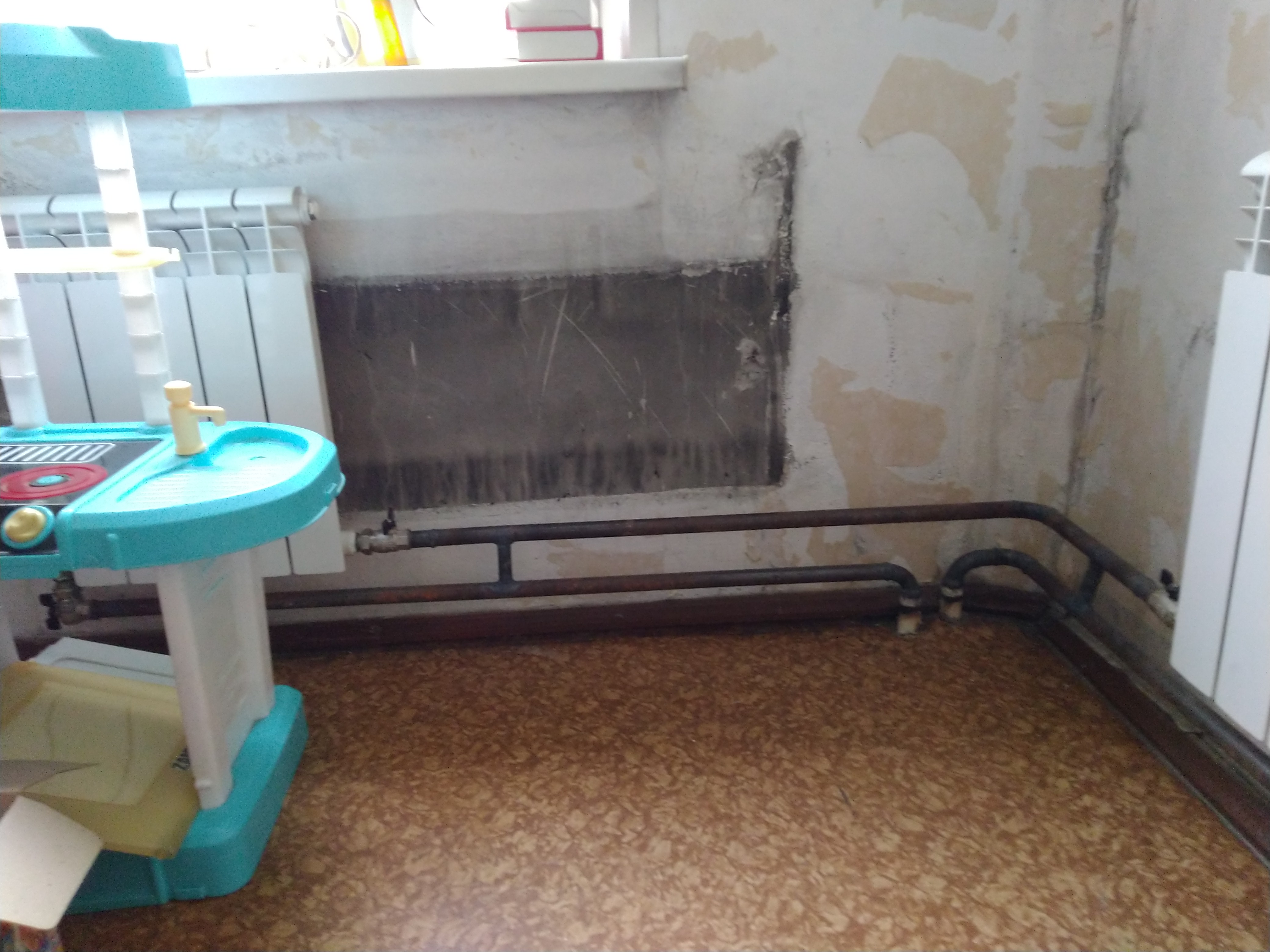

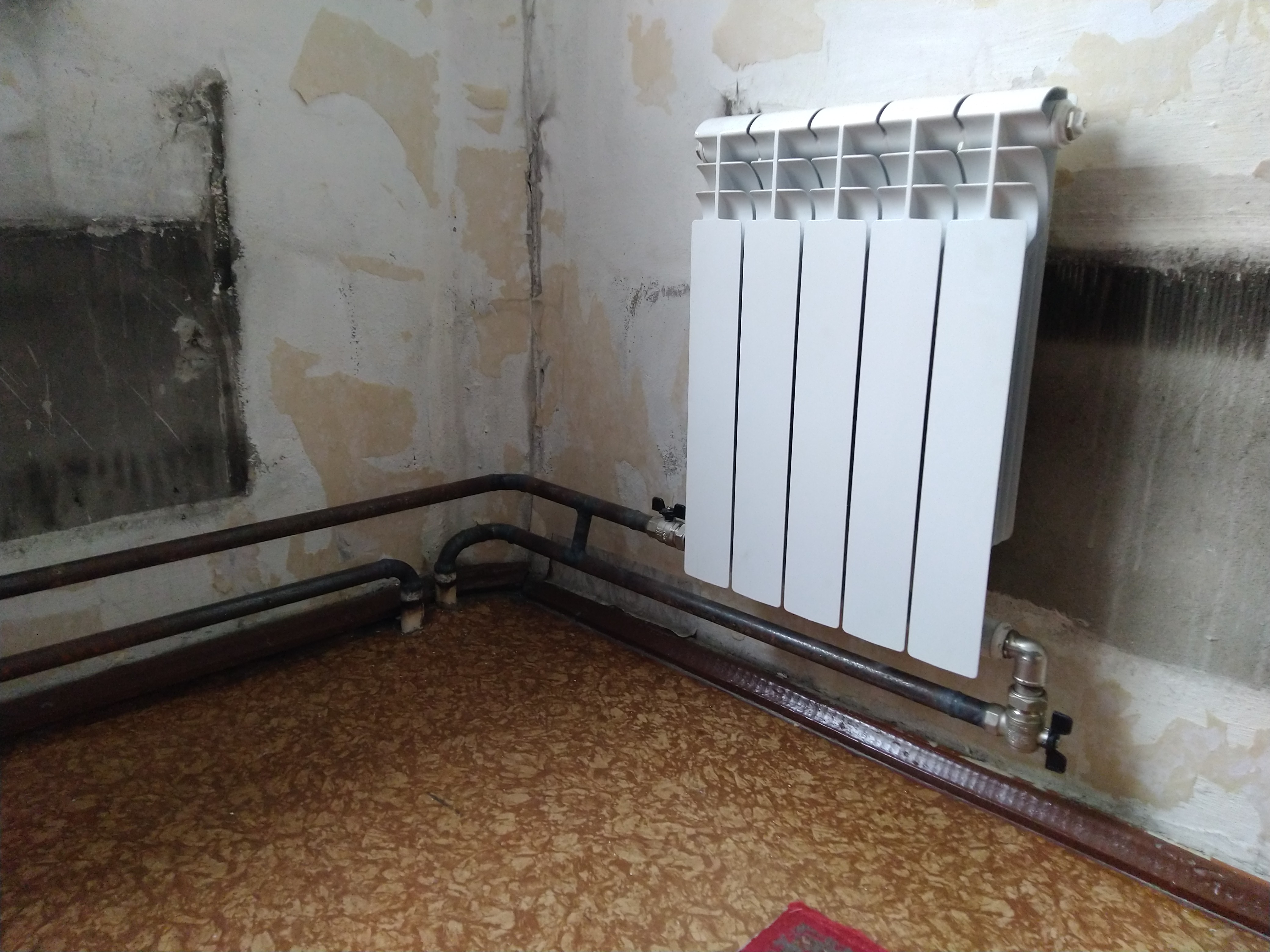

GarneTT написал: Mazayac, сходил к соседям по площадке, им неделю назад меняли все батареи в квартире, в одной из комнат тоже на 2 стены батареи сделаны. Вот фото. может по такой же схеме и сделать? Просто мне нужен максимальный КПД от батарей, особенно когда у нас -35 -40 за окном)

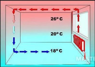

GarneTT, Это вообще идиотизм. Какой то дурак разместил батареи на глухой стене причем в в вашем случае большей мощности чем под окнами. Да не будет такая система равномерно прогревать комнату
Радиатор должен находится под окном и сосдавать восходящий поток препятствующий стеканию холодного воздуха
Радиатор на глухой стене будет создавать боковой поток воздуха отсекая глубинную часть комнаты. И уж никак не допустимо устанавливать радиатор под окно частично

Aтос написал: Радиатор на глухой стене будет создавать боковой поток воздуха отсекая глубинную часть комнаты. И уж никак не допустимо устанавливать радиатор под окно частично
На глухой стене (она же уличная) вешают радиатор, что бы стена уличная не промерзала. У соседей по 5 секций на каждой. Себе делать буду 4 секции на глухую, и 6 секций под окно.
