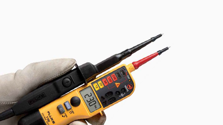

Викторыч написал:
Abrikos написал: Что это за фигня такая - DT:= 30s (on)/240s (off)?
А f: DC, 45-65Hz вас не смущает?
Викторыч, показывает нормально напряжение фаза-ноль и фаза-фаза.

Abrikos, Ваш Гринлии показывает фазу в однополюсном режиме и без батарей ? Это как предупредительный выстрел .
Да, ни фига.

dokar, работа с батарейками в 1-полюсном режиме: при касании фазы тонким щупом на экране появляется шкала, загорается красная лампочка и раздаётся звуковой сигнал, но при условии, что второй щуп в это время находится в другой руке. Если положить щуп с экраном на стул и тыкнуть одним тонким щупом в фазу, ничего не происходит - экран пустой, никаких сигналов. Если сделать наоборот - положить на стул тонкий щуп, а в фазу тыкнуть щупом с экраном, появляется шкала, звуковой и световой сигналы.
Работа без батареек: в 2-полюсном режиме просто показывает напряжение без звукового и светового сигналов. В 1-полюсном режиме ничего проверить нельзя, независимо от того, каким щупом тыкать в фазу и где при этом находится второй щуп - в другой руке, или лежит на стуле.
Abrikos, Я не про показания, про шильдик DC 45-65Hz, DC,вообще-то, постоянное напряжение, какие герцы?

Викторыч, так он же AC/DC.
Блин, никому уже верить нельзя. Бракованные Fluke.
https://www.oulah.fr/rappel-produit-detecteurs-de-tension-electrique-de-marque-fluke/
