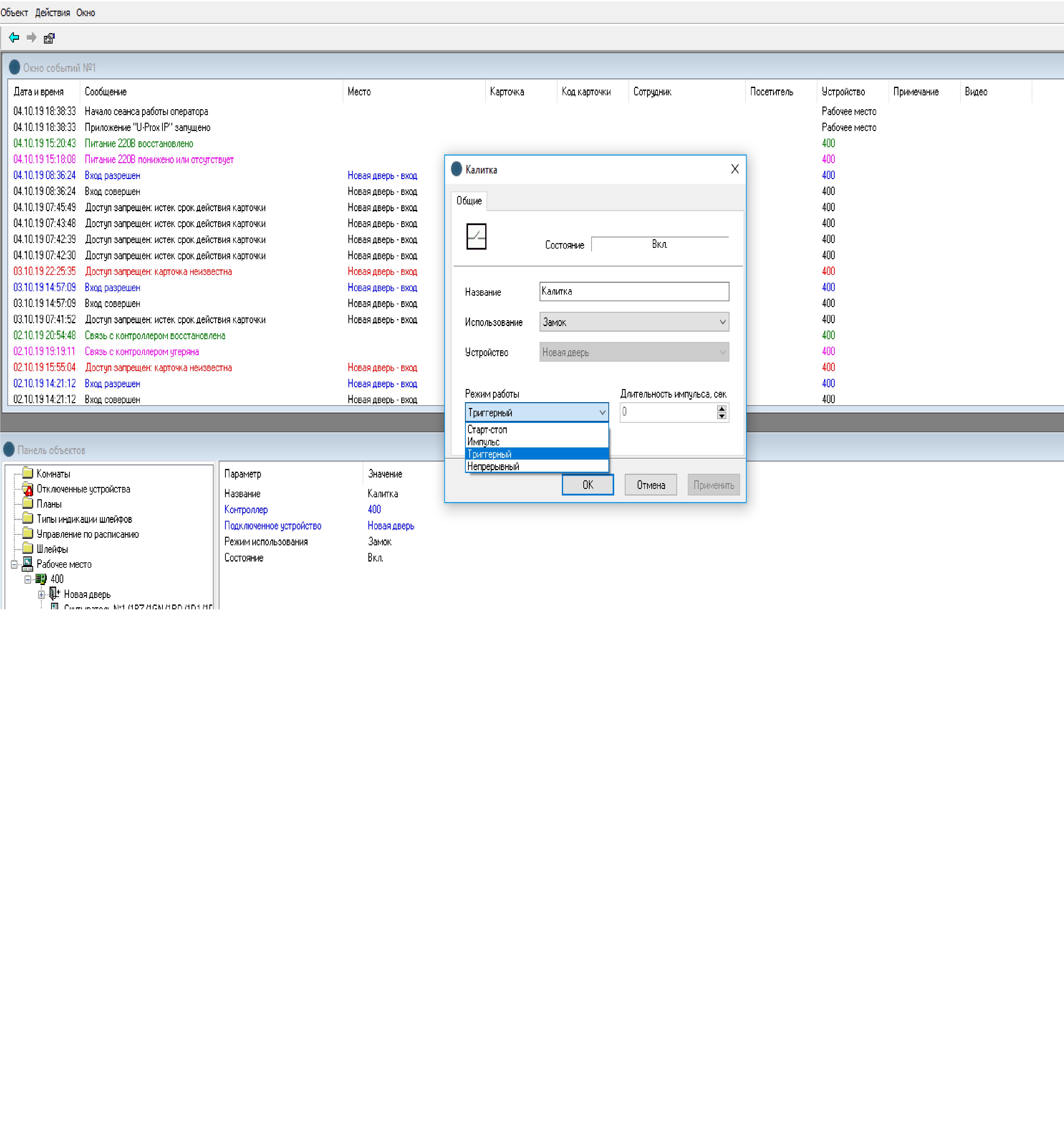

юра Т, На БУЗ идет питание 12в. БУЗ стоит прямо в замке. 24в это я подавал питание мимо БУЗа на електромагнит замка но проблема в том что при открытии елктромагнит в замке срабатывает 2 раза с интервалом в 1-2 секунды, почему я понять не могу. Если есть ответ и вариант решения буду очень благодарен. Потому как если запитать катушку от 24в то потери напряжения не сказываются но на работе електромагнита, но почему он срабатывает два раза?!... На счет кнопки вызова, я с Вами согласен, БУЗу все равно есть она или нет. Но по стандарту схема так устроена что БУЗ заряжается именно в момент вызова, а не находится под напряжением постоянно.

ограничьте время подачи напряжения одной секундой (для этого я ставил в цепь последовательно конденсатор 2200 мкф и параллельно ему миниатюрную лампочку накаливания на 24-60 Вольт, правда тот электромагнит на упаковочной машине, но суть одна, 5 лет работает), на 24 вольтах замок секунд через 15 дымок может пустить, а 2 щелчка... может БП в защиту уходит, ток то не маленький

юра Т, С БУЗом понял, спасибо. А как проверить уходит БП в защиту или нет? БП довольно мощный, а почему он может уходить в защиту? В управление уже установлена подача 0 секунд (по умолчанию это 200 миллисекунд) - тип подачи питания - триггер (но есть и другие виды подачи напряжения)

0 в настройках это может быть длительная подача напряжения, триггер это переключение вкл/выкл по сигналу, поставьте 200- 1000мс и тип импульс
