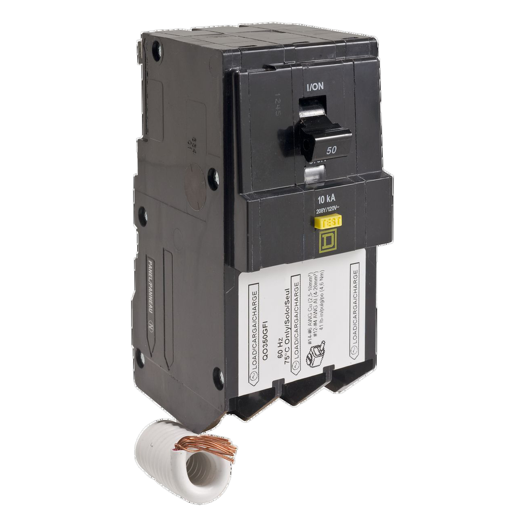

dokar, хм, в конце?! ;) Так и не только в конце, например, 50А GFCI class A (срабатывает при 4..6 мА):
Просто за проводкой следить надо, тогда и утечек в 4 мА, для американских GFCI, или 5 мА доля наших ВДТ/АВДТ 10 мА, не будет ;)

GFCI class A 6 мА ставят и в шкафы тоже, см. выше такой на 50А. ;)

Serge3leo, С учётом крайней зарегламентированности амерских проводок зуб даю, что это делается на очень коротких линиях и в шкапчиках находящихся скорее всего в том же специализированном помещении где стоит техника требующая столь огромных токов. Подозреваю, сушильная машина. То есть зона защиты опять таки маленькая , максимально приближенная к электроприемнику, .
