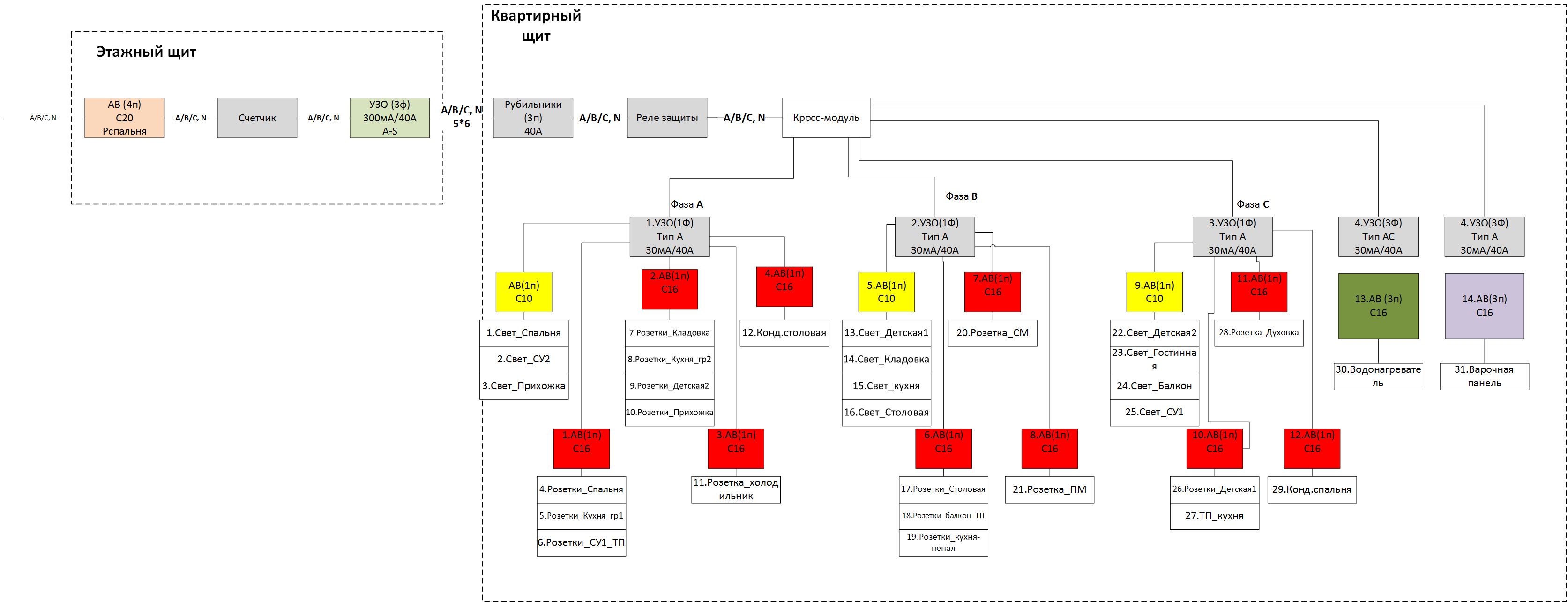

И снова здравствуйте. Появилось время возобновить работу над щитом. Я переделал схему по мотивам советов в этой теме и в теме для мелких вопросов:
Что изменилось:
  1. Отказался от концепции неотключаемых линий.
  2. Отказался от УЗО на 10мА для влажных помещений, перевел все эти потребители под общие УЗО на 30 мА
  3. Отказался от идее "каждой линии - свой АВ", сгруппировал по несколько линий под один АВ.
  4. Линии до стационарных потребителей - под индивидуальными АВ.
Вопросы и пояснения
  1. Сейчас на схеме на варочную и водогрей стоят индивидуальные УЗО. Но я пока в раздумьях, возможно сделаю общее 3ф узо 40А/30мА тип А. При этом АВ будут 3p+N. В конечном счете все упирается в деньги и место в щите.
  2. Возможно все 1п АВ заменю на 2п (1п+N). что бы проще было идентефицировать линию с утечкой.
  3. линии группировал под АВ с таким расчетом, что бы сработка конкретного АВ не привела, к тому что какое-либо из помещений станет полностью обесточенным. Можно было пойти другим путем: под одним АВ линии одного помещения. Пока не решил, как лучше. Что думаете?
  4. Есть ли смысл сделать группы "помельче"? Т.е. сделать поменьше линий под каждым групповым АВ? "Укрупнять" группы смысла не вижу.
  5. Где-то прочитал (не помню уже где), что гидролок не рекомендуется ставить под УЗО. Только АВ без диф.защиты. Так ли это?
Хотелось бы услышать ваши комментарии, замечания и предложения.
P.S. нумерация линий, АВ и УЗО не пересекается.
ser6672
ser6672
Регистрация: 26.11.2010
Сообщений: 1444
19.02.2020 в 18:12:55
Posix86749 написал: Где-то прочитал (не помню уже где), что гидролок не рекомендуется ставить под УЗО. Только АВ без диф.защиты. Так ли это?
Не так, читайте инструкцию.
Posix86749
Posix86749
Регистрация: 28.05.2012
Сообщений: 1325
20.02.2020 в 09:38:08
ser6672 написал:
ser6672, да, почитал. Согласно документации, УЗО на 30мА перед гидролоком нужно. Вопрос №5 снимается.
MaSeVi
MaSeVi
Регистрация: 08.10.2009
Сообщений: 17763
20.02.2020 в 09:44:40
Posix86749 написал: Хотелось бы услышать ваши комментарии, замечания и предложения.
Не многовато ли линий на свет? Или просто подразумевается "распайка", от которой идут индивидуальные линии?
Posix86749
Posix86749
Сообщений: 1325
20.02.2020 в 11:31:26
MaSeVi написал:
MaSeVi, да вот хз, "многовато"-понятие растяжимое. Но у меня сейчас все линии отраженные на схеме - это уже проложенные от щита о помещений выделенные физические линии. В помещениях уже некоторые линии ветвятся через распаечные коробки.
