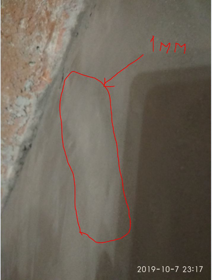

Добрый день, штукатурю первый раз (слой 1см), получилось несколько косяков - 1) впуклости от правила около миллиметра глубиной чувствуются рукой 2) перед перерывом обязательным с часу до трех не успел поправить неровности на участке небольшом.
Как теперь это все замазать? Могу завтра пройти очень тонким слоем жидкого ротбанда? И можно какой нибудь совет по технике что бы быстрее шпаклевать, а то одну стенку за день (около 13 м2) - очень медленно.

Shade007, а, что вам перерыв с часу до трех? Шумных работ в оштукатуривании нет, за исключением мех.нанесения! Никакого жиденького ротбанда, один миллиметр ни о чем!

а заделать те выщерблены чем-нибудь можно?

Шпаклевкой.

Shade007 написал: Могу завтра пройти очень тонким слоем жидкого ротбанда? И можно какой нибудь совет по технике что бы быстрее шпаклевать
когда стены высохнут (см инструкцию) можно и нужно вместо шпаклевки которая подведет и непрочная сделать ( втереть) тонкий слой ротбанда в качестве финиша под обои - за глаза под покраску - глянцевать
техника шпаклевать или штукатурить ? вы по моему штукатурите все же один человек, новичек - примерно так и делает - быстрее не получится да и гнать вам некуда быстрее это когда все замаячено, стены без подрезов всяких батарей и прочего мутора, площадя и квадратура и вам раствор мешает напарник максимум 50 квадратов вы накроете тогда решающим фактором является консистенция раствора и накидывание с жидким - много возни накидывать тоже долго - быстрее и проще работать гладилкой около 500 мм
