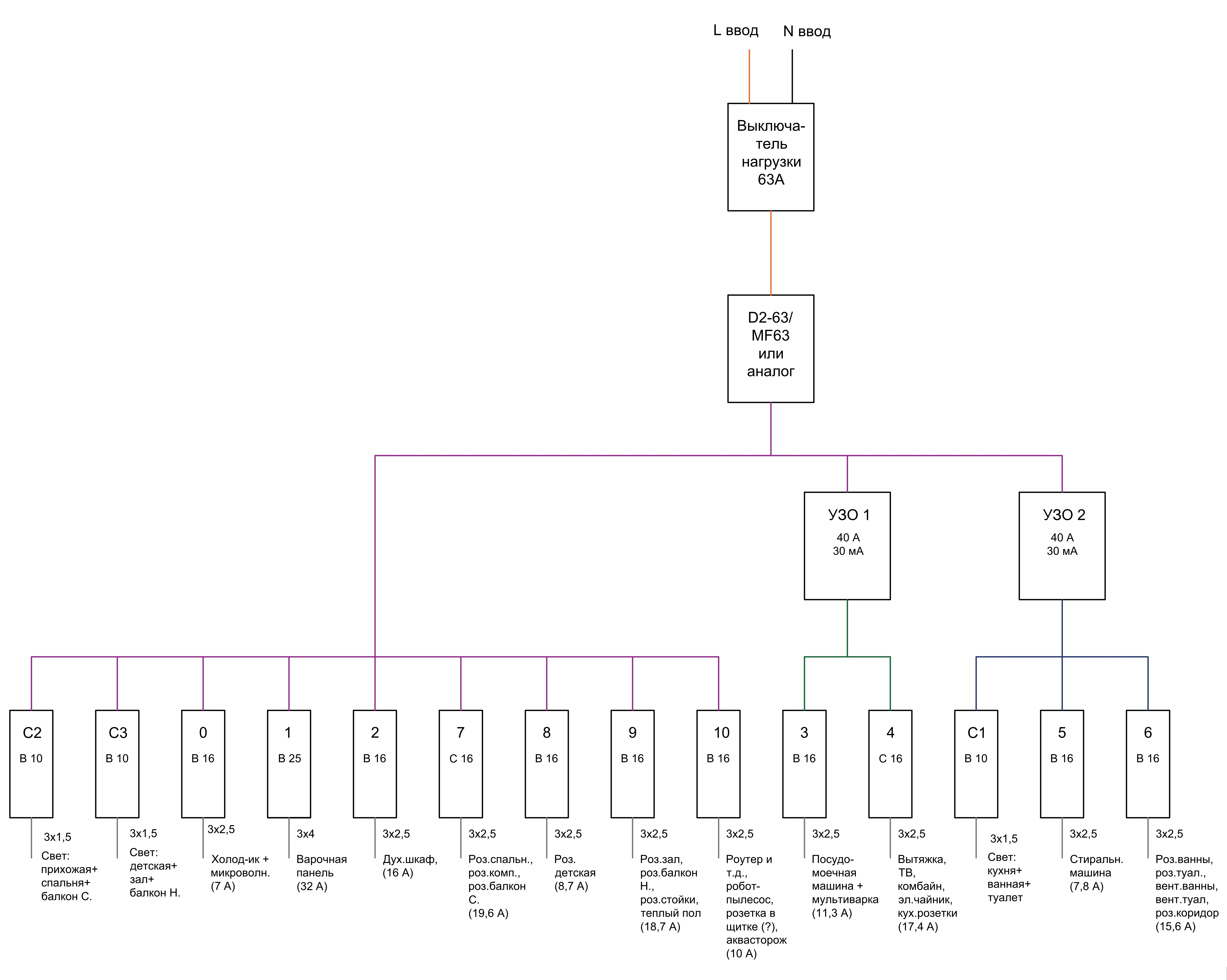

Всем здравствуйте! Добрые люди помогли, теперь сюда добавили начало разговора по щитку. Я перерисовал, чтобы легче читалось. Чуть изменил разбивку, но в основном оставил как было, чтобы услышать все мнения. Приветствуется критика и прислушиваюсь ко всем мнениям.
Также сразу отвечу на несколько вопросов:
MaSeVi 1) «Розетку в щите, раз места немного – исключить» - Посмотрел, почитал. Согласен на щиток на 36 модулей. В маленьком все аккуратно не смогу расположить, пусть будет запас. 2) «УЗМ заменить на аналог...» - Планирую ZUBR/RBUZ D2-63 или MF63 (последний больше нравится из-за возможности следить за нагрузкой. Вполне вероятно, что это игрушка на 1-2 раза. А как вы думаете?) 3) «…плюс рекомендую поставить байпас на РН» - Не хочу. Если вырубится РН, надо понять, почему это произошло. И пускать на ввод неизвестное питание не хорошо. Лучше я подниму свою ленивую жопу и тестером измерю входное напряжение, а потом заранее заготовленными проводками сделаю байпас. Плюс стационарный байпас – это соблазн для других членов семьи рубануть его в случае отключения питания. 4) «Духовой шкаф под свою линию, микроволновую печь - под розетки кухни, хватит сполна» - Ответил выше. Можно я пущу микроволновку с холодильником? Они-то рядом) 5) «Дело в том, что ВН дороже, чем АВ. Если ограничены в средствах, то ставьте АВ - он и будет исполнять роль общего выключателя.» - Никак не могу понять, почему ВН дороже АВ? Смотрел у разных поставщиков, везде наоборот. К тому же, ВН надежней. Хорошо ли для автомата, если я буду дергать его во время проверки работы частей щитка?
TAB 6) «Выделенные 14 кВт и отсутствие земли совсем не сочетаются. Тут либо земля есть, либо про 63А лучше забыть сразу.» - Хочу землю! Хочу-хочу! А ее нет и не предвидится. 7) «PS Схема негодная, диффзащита должна стоять на всех розетках. В щит на 24 места с таким подходом вы не влезете.» - Только на розетках? На свет можно не ставить? 8) «Допустим. А 2Р автоматы? Без них нельзя.» - Поясните, куда и зачем? А пока только вижу смысл на входе щитка вместо ВН.
Radio 9) «И дифзащита будет не только на всех розетках, но и просто на всём.» - Вот за этим я сюда и пришел. Пожалуйста, помогите грамотно расставить АВ и УЗО, чтобы без лишнего. 10) «2-3 шт. УЗО, и то не на все линии. - Почему не на все? В этом есть какой-то смысл?» - Да. Первое, раньше придерживался мнения, что надо защищать лишь контактирующие с водой потребители. Второе, это экономически обоснованно. Сейчас как я понимаю, это уже стандартное требование – все под диф.защиту. Тогда мой вопрос к вам, уважаемые специалисты с опытом. Если под УЗО много автоматов и соответственно потребителей, легко ли будет в случае выбивания УЗО (утечки) определить слабое место? Бывало ли у вас такое? Как часто? Поделитесь своими наблюдениями.

Каждый день 1 и тоже ... Неужели нельзя взять рабочую схему и по ней собрать щиток ?! То что Вы нарисовали - это ужас и кошмар. Ошибок больше, чем не ошибок.

Shvike, может рассмотреть вариант щита 24+4 ссылка и поставить третье УЗО?
Shvike написал: Хочу землю! Хочу-хочу! А ее нет и не предвидится.
А самому что мешает выполнить?

23.10.2019 в 12:29:10
Значит и 14 кВт у вас нет. Уточните в УК выделенную мощность и на какой ток ставить вводной АВ.
Shvike написал: Только на розетках? На свет можно не ставить?
По действующим у нас сейчас правилам на свет можно не ставить. А на розетки диффзащита обязательна. За исключением линий, выделенных для стационарного оборудования класса 1 с подключенным защитным проводником. Такое оборудование у вас имеется, а вот защитного проводника, по вашим словам, у вас нет.
Shvike написал: «Допустим. А 2Р автоматы? Без них нельзя.» - Поясните, куда и зачем? А пока только вижу смысл на входе щитка вместо ВН.
На входе он не так важен, как на линиях с оборудованием, подключенным непосредственно (без розеток), либо с розетками, доступ к которым существенно затруднен. Чтобы была возможность отключить это оборудование полностью.

TAB, благодарю. Про 2Р автоматы, действительно собираюсь так подключать варочную панель. megrad, благодарю за ссылку, ознакомлюсь.
"А самому что мешает выполнить?" - подкиньте ссылку, о чем вы. Как сделать в нашей многоэтажке, пока не очень понимаю. SergSB, будьте добры, подкиньте ссылку на рабочую схему. И намекните про самые грубые ошибки.

Shvike написал: Как сделать в нашей многоэтажке, пока не очень понимаю.
Дотянуть провод заземления от ВРУ дома. Для одного собственника может и дорого, но тут вариант поднять на подвиг соседей. Ведь провод могут как мин. спереть, если его не спрятать, либо начнут цеплятся без учёта сечения. Либо заказать проект и оплатить модернизацию. Вы же собственник :p . Напомните форму правления и год постройки дома.
