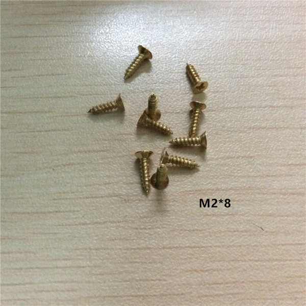

marron, на пену я бы не стал. Не эластичная она. Если стена прямая, то можно даже обычный герметик, либо титан как выше я скинул.
На потолке у меня будет тоже ламинат на направляющих из под гипсокартона(металлопрофиль) буду крепить кляймерами или в замок самыми мелкими саморезами тоже можно(как на фото), даже срезать замок не нужно, садиться нормально, но под металллпрофиль их хватит, а под фанеру сомневаюсь, проще обычным степлером в замок стрелять+герметик. Под кляймеры процесс дольше, порезать замок с двух плашек нужно.
