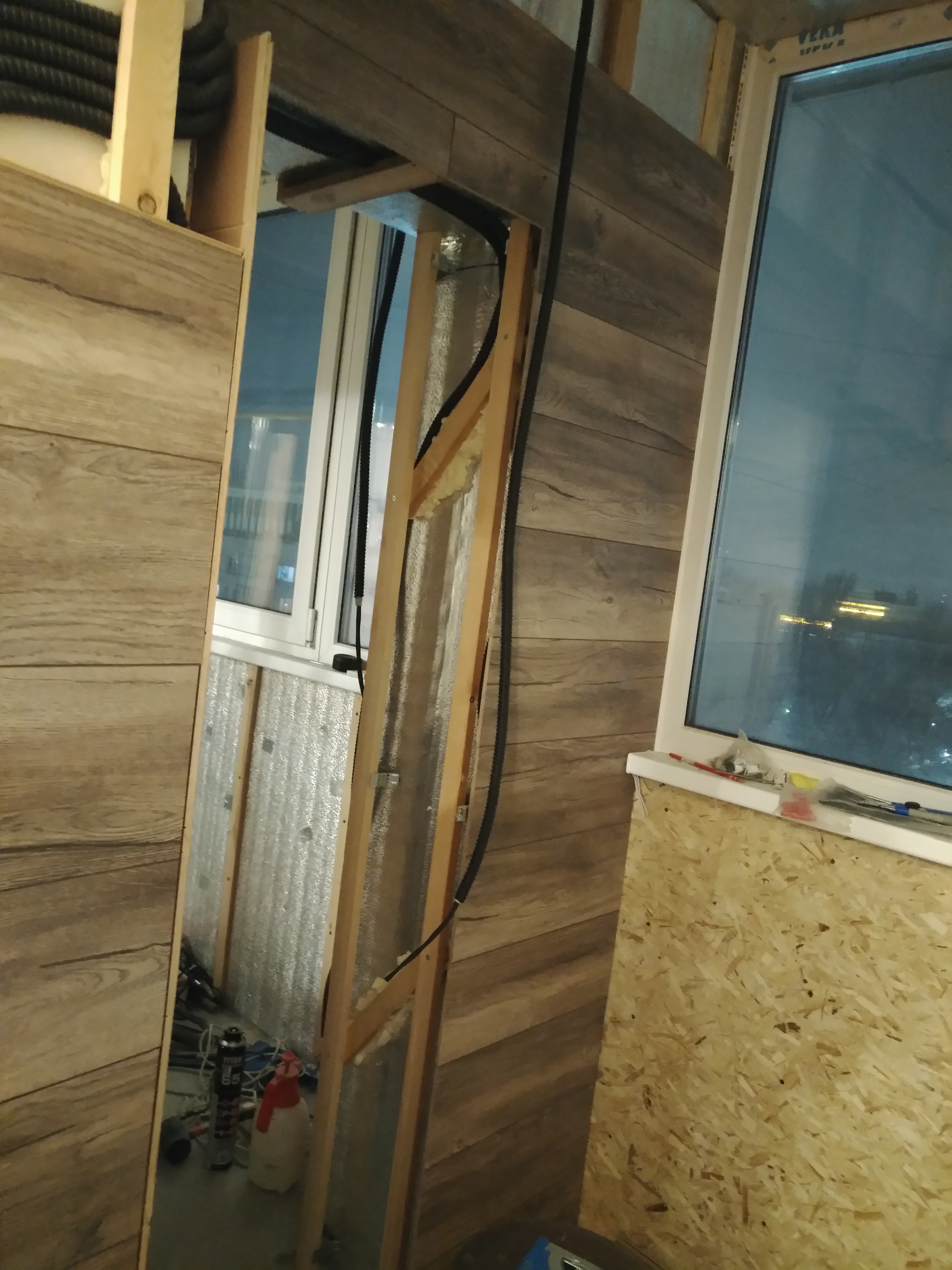

10.12.2019 в 20:37:46

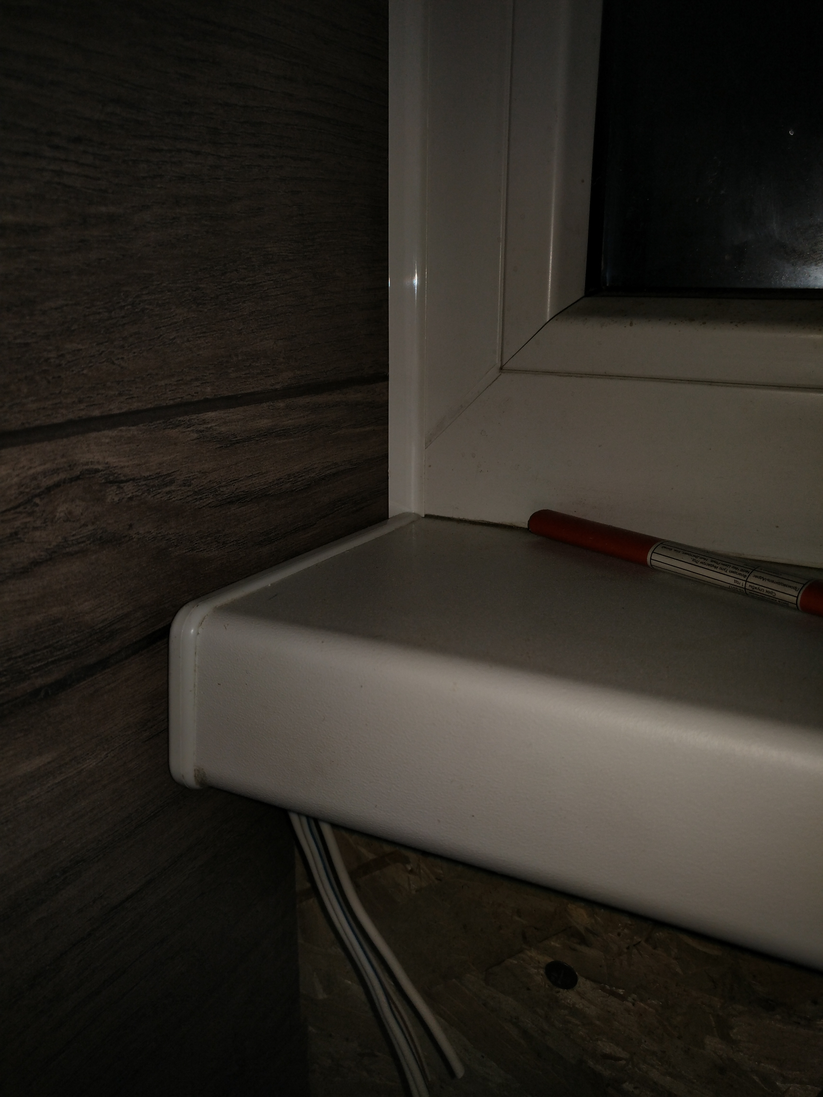

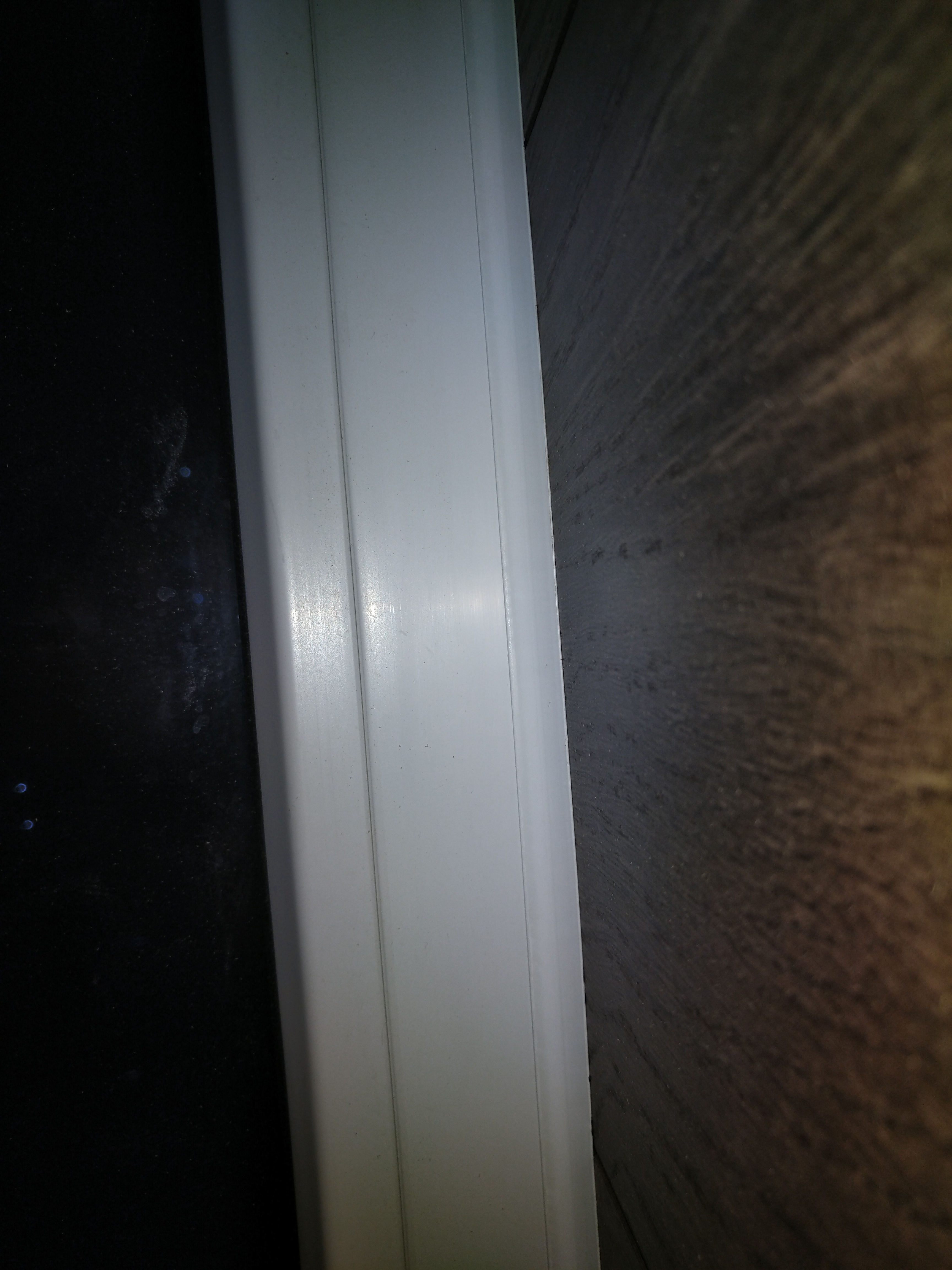

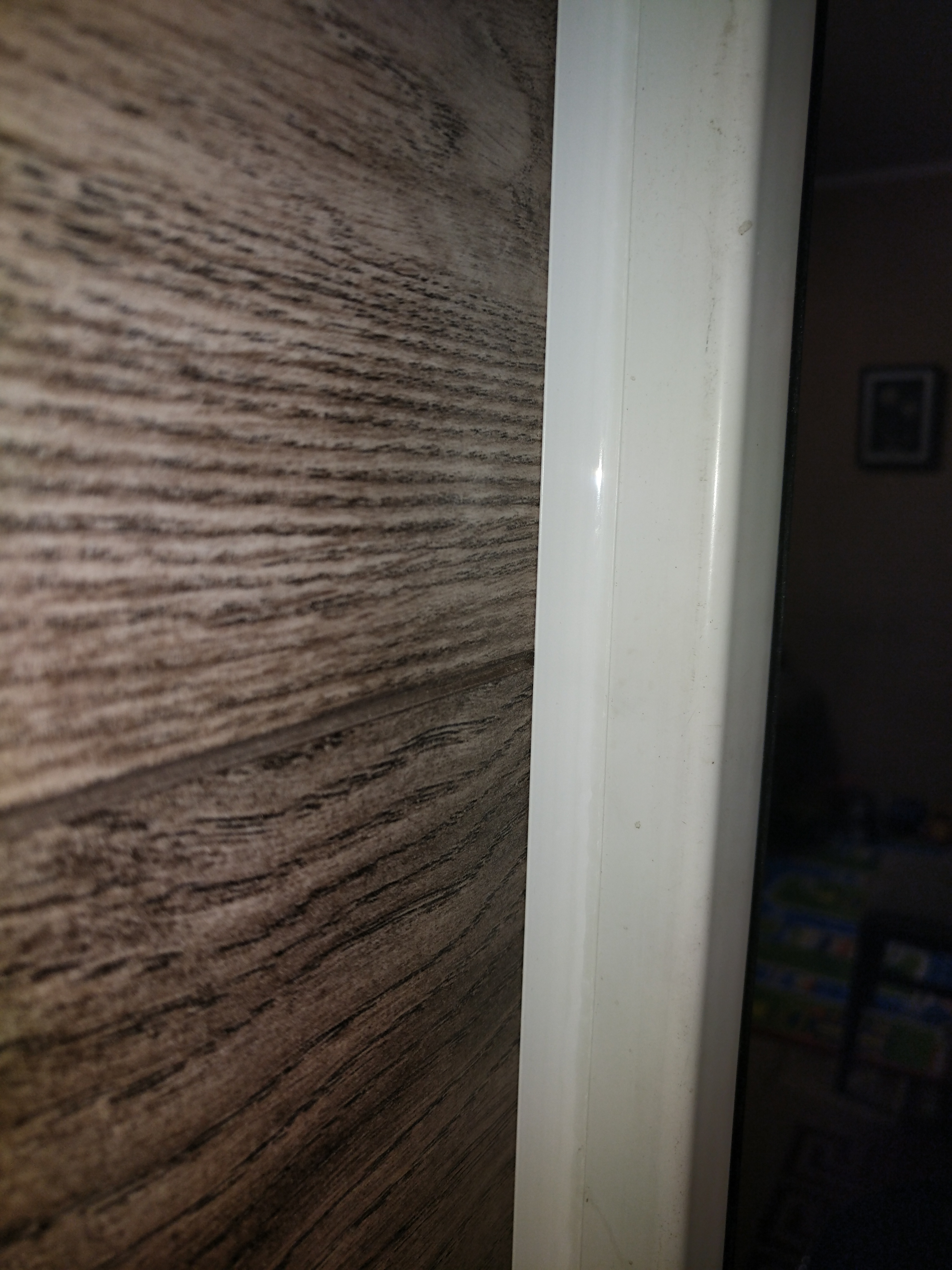

Одна стена почти готова, осталось откосы доделать, откосы из того же ламината. Все прымыкания ламината к пластику через внутренний белый профиль для кафеля 7-8мм.

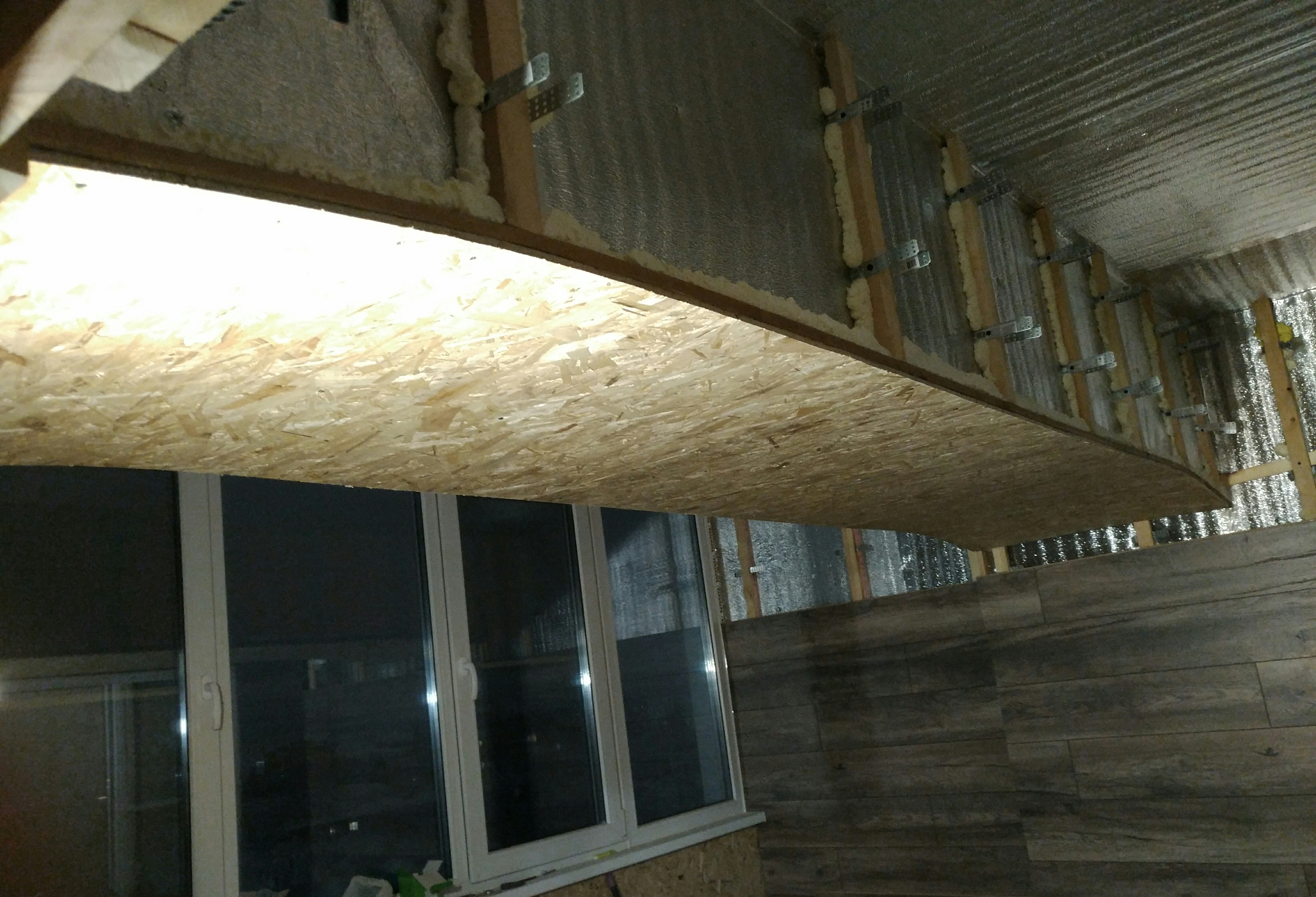

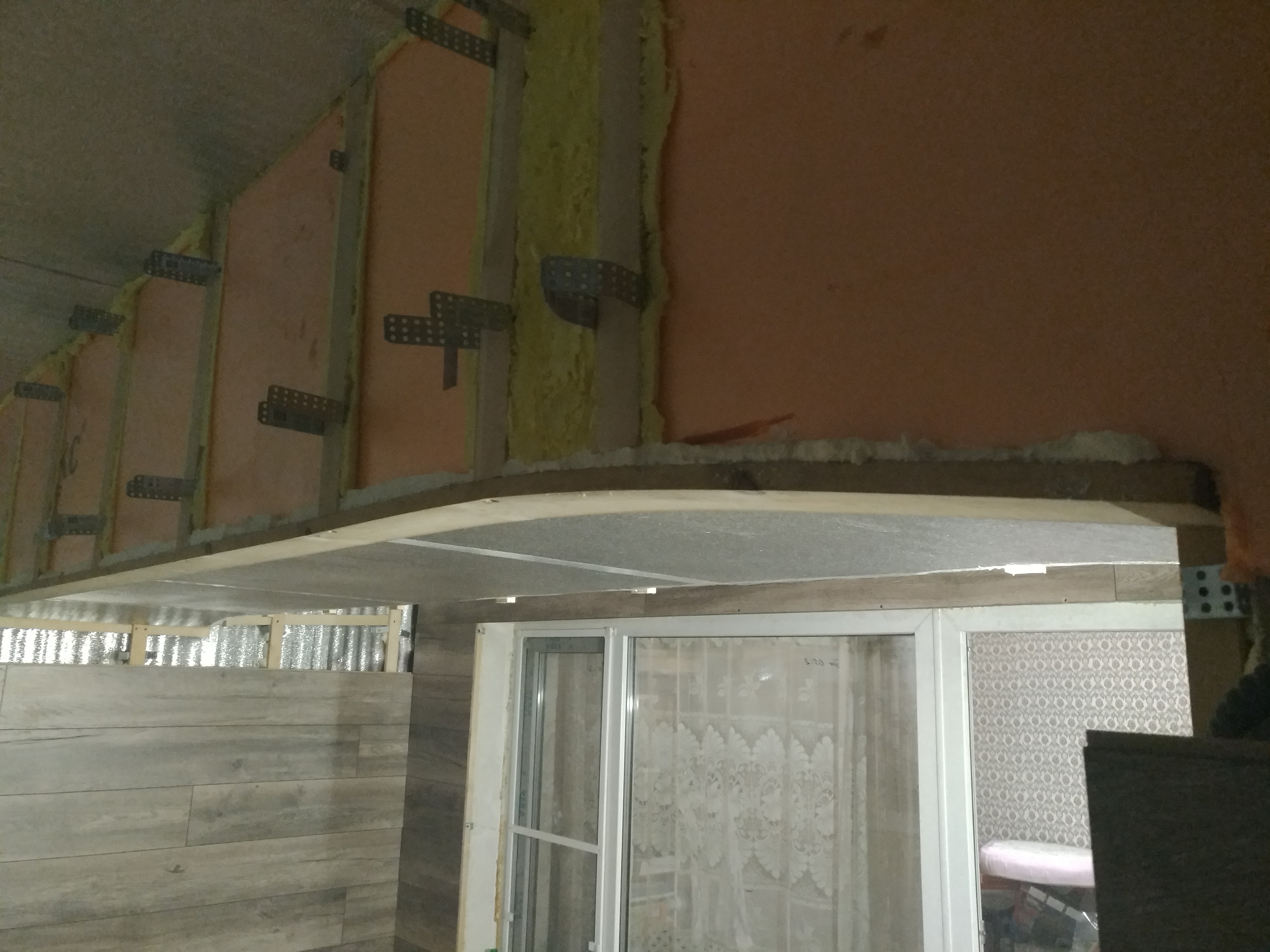

18.12.2019 в 18:37:07

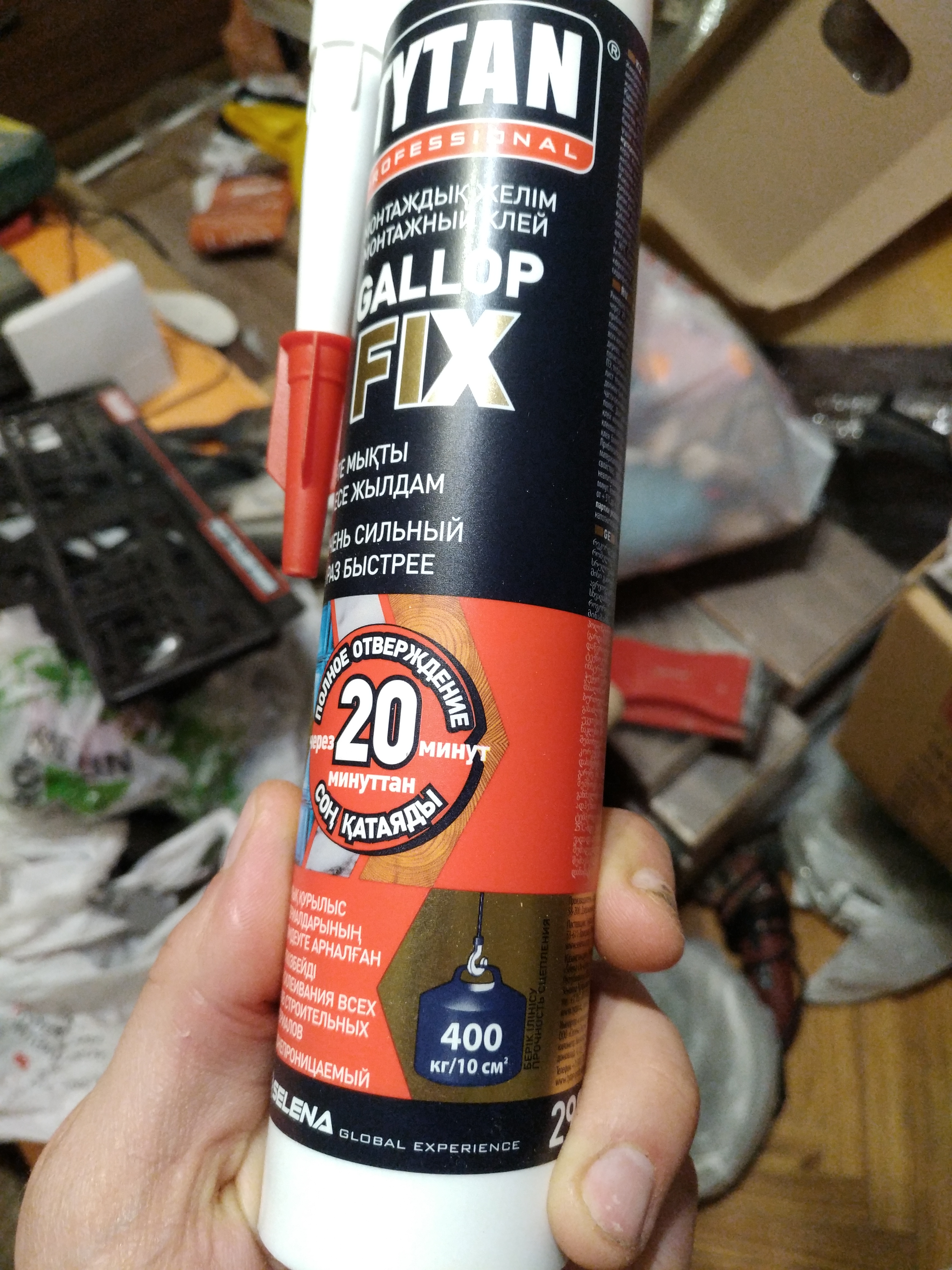

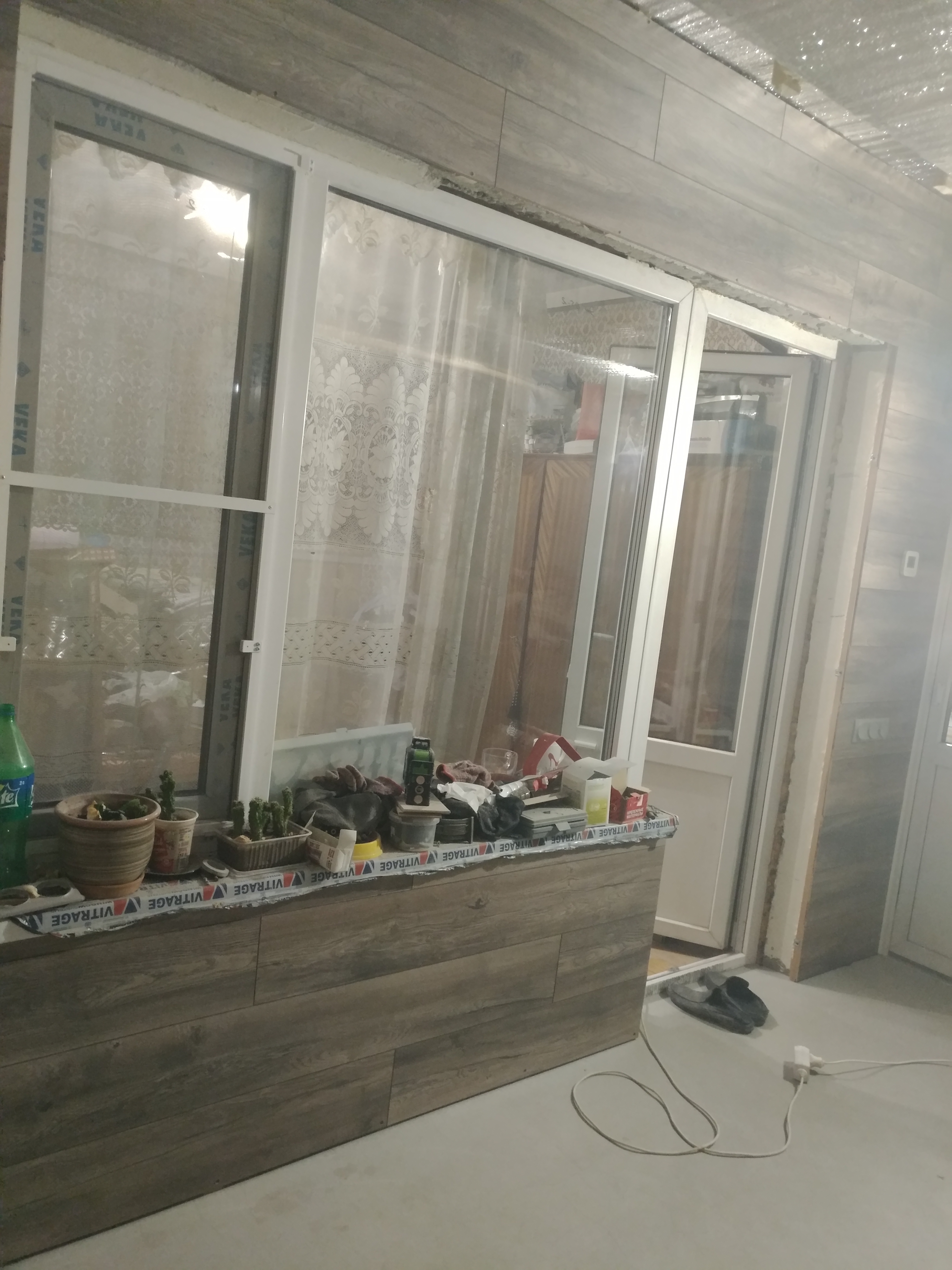

Работа продолжается, пришлось повозиться с ригелем, выравнивать его по плоскости - это потерять 10 см высоты, поэтому пришлось делать арку из реек , сверху лист osb, чтобы приклеять ламинат всей площадью, т.к. напряжение у ламината будет достаточное первое время из за арки.
Сообщений: 138845
18.12.2019 в 18:39:35
faralint написал: чтобы приклеять ламинат всей площадью,
на что клеите? Сталкивался с тем, что если на ЖГ, то со временем высыхают, становятся прочнее-тверже, и температрурные напряжения отрывают
faralint
faralint
Регистрация: 09.10.2019
Алматы
Сообщений: 69

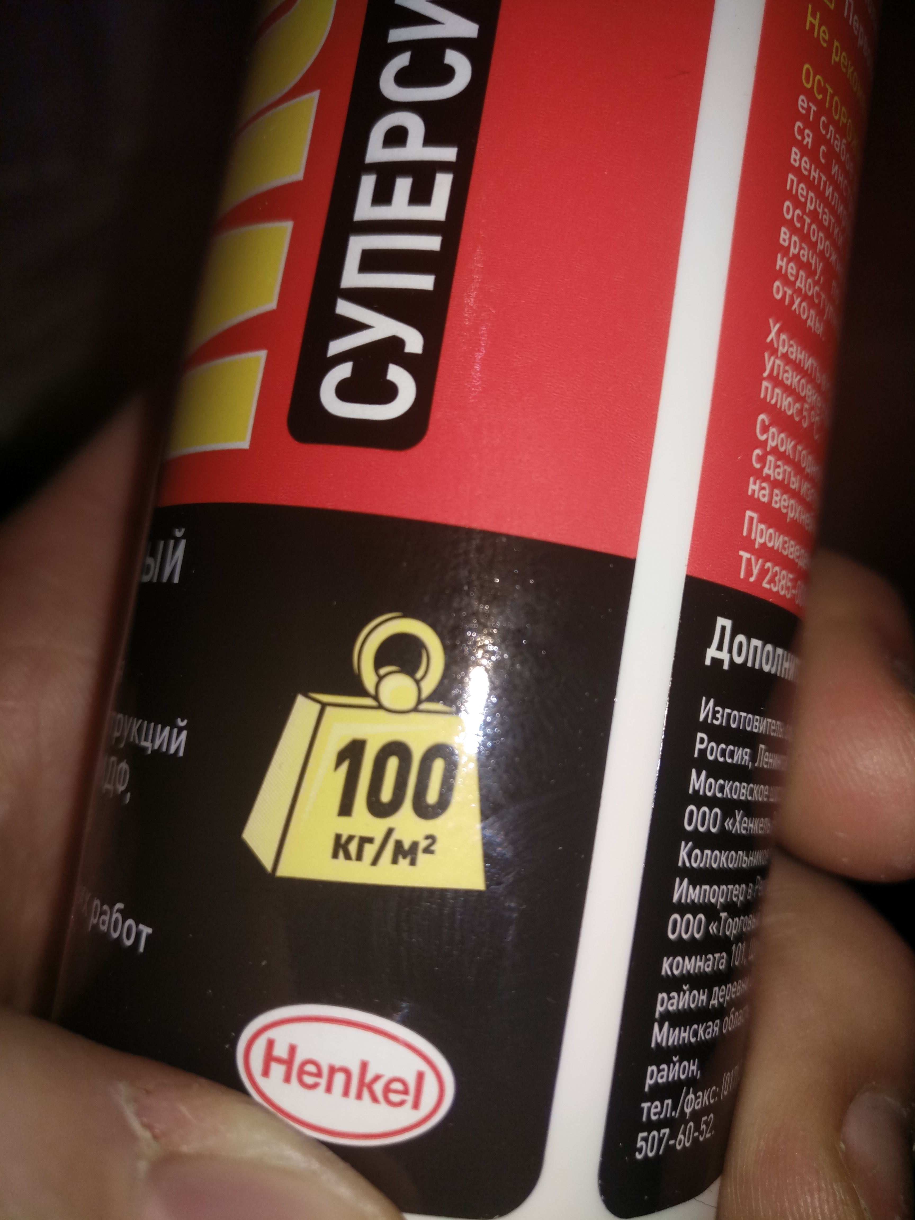

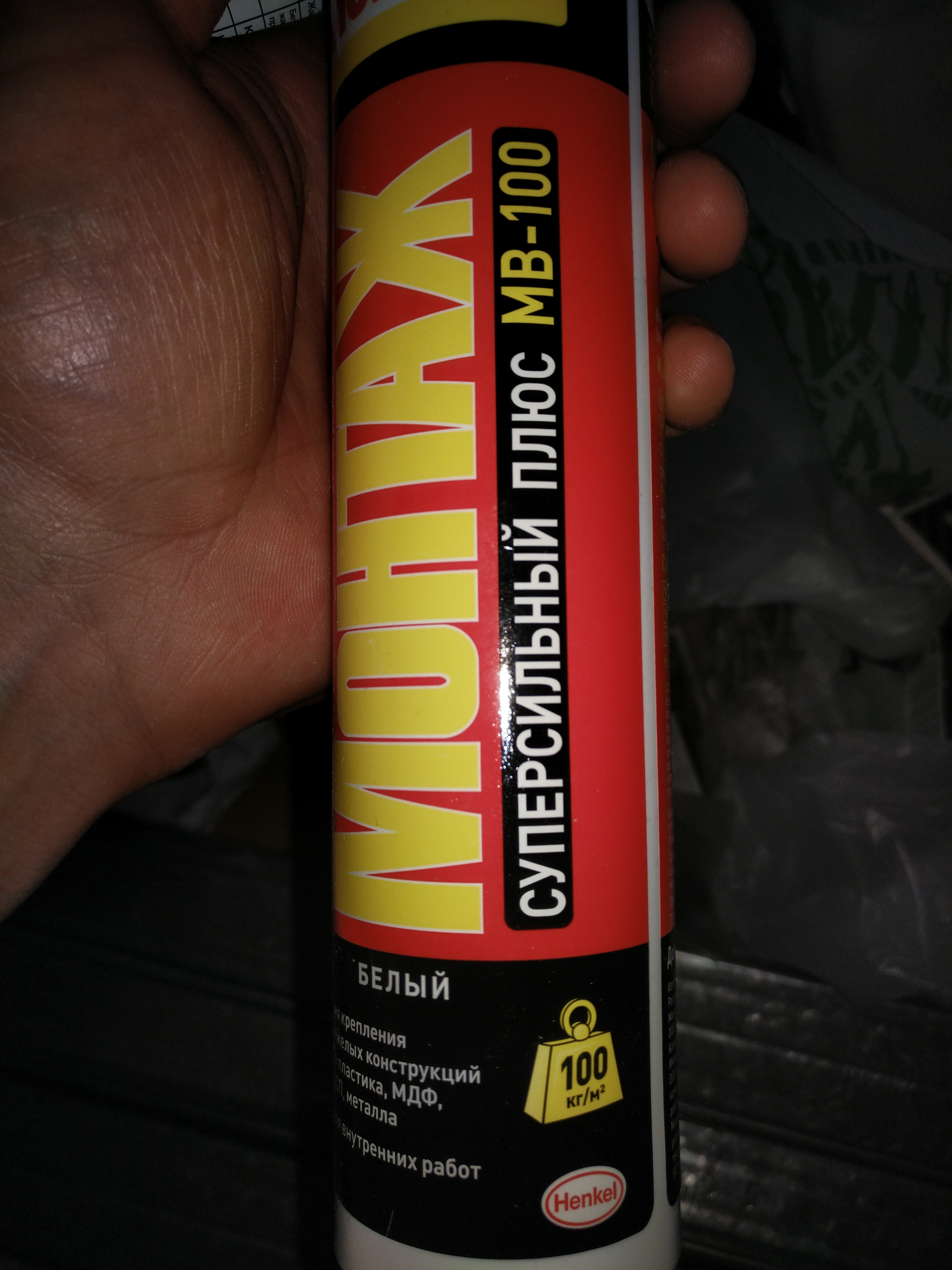

18.12.2019 в 18:46:32
BV написал:

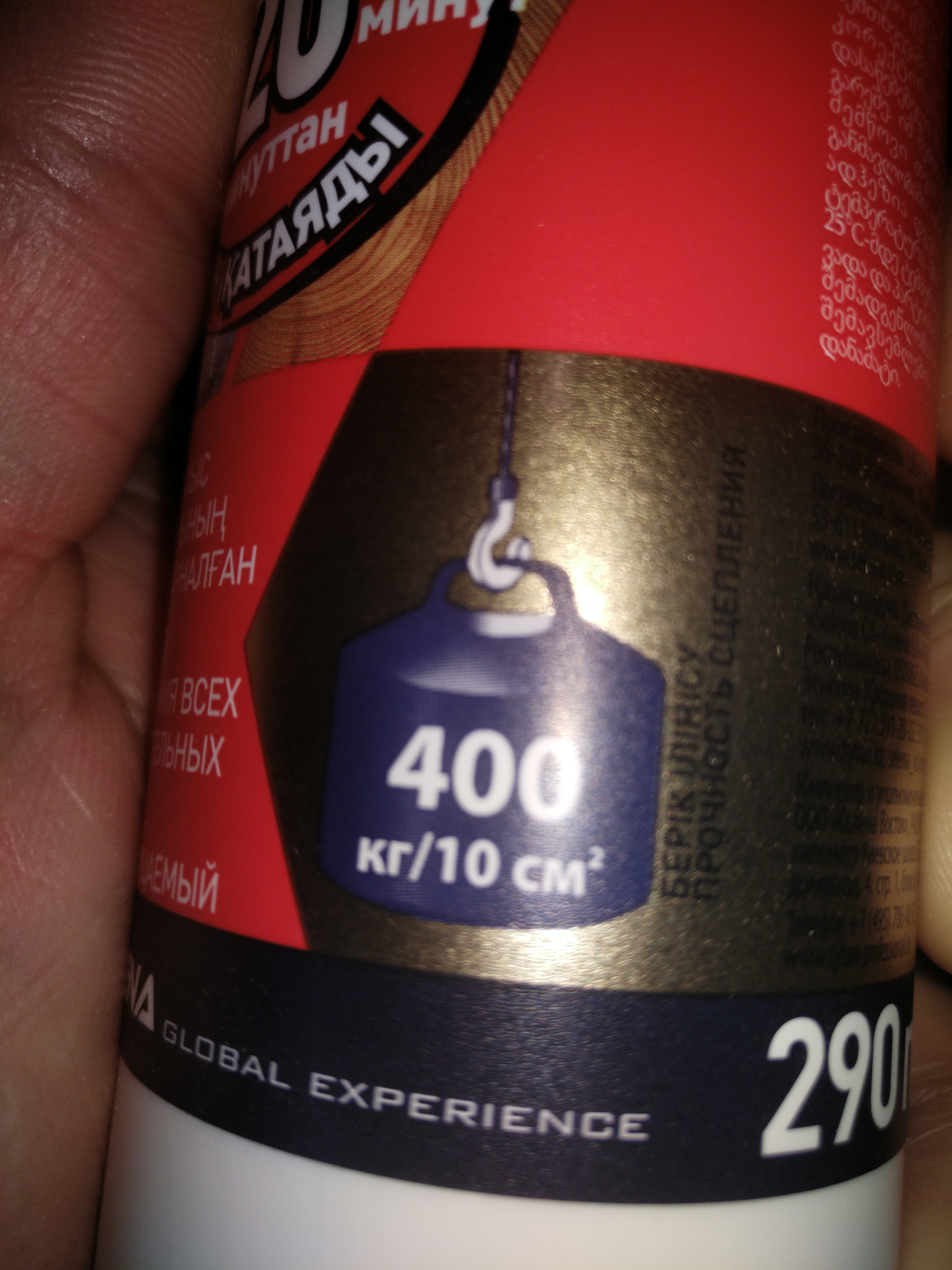

BV, Вообще планировал на такой клей,100кг на кв/м
Но потом нашел такой клей, 400кг на 10кв.СМ. Думаю справится.
Кстати тот что выше (момент, только 75кг.кв.м) после месяца нужно было отклеить от пары реек ламинат. Он был эластичен... Думаю это плюс в этом случае, так что под вопросом еще. Но склоняюсь к 400кг.кв.см

Сообщений: 138845
18.12.2019 в 18:59:27
faralint, кг/см2 не столь важны - важна эластичность. Изменение размеров ламината - солнце-тень, влажность ... MB-100 - достаточно большая усадка.
Титан на фото - не знаю. (Из последнего - сталкивался с их санитарным силиконом - поразила очень большая усадка... больше брать не буду )
Можно клеить на MS полимер, но они не дешевые. И они не все имеют большое первоначальное усилие прилипания. Есть быстрый у Саудал...
faralint написал: планирую снять ламинированный слой до мдф с обратной стороны, от ламинированной поверхности отщелкивается проще гораздо.
Тут такое дело - ЖГ лучше цепляются к впитывающей поверхности, но как поведет себя бумага ламината - ? А MS полимеры и силиконы - пожалуй лучше к гладкой, но обезжиренной - с которой снята тонкая пленка, которая может появиться на производстве. Что там похоже используется при ламинировании, чтобы к валам не прилипало.
В общем - все проверять надо...
Сообщений: 138845
18.12.2019 в 19:03:53
faralint написал: 100кг на кв/м
это 0,01 кг/см2 - ничего не перепутали? :)
faralint написал: 400кг на 10кв.СМ.
40кг/см2 и разве нормируют на 10см2, а не один см2 Да и 40 кажется многовато... хотя... в идеальных условиях :)

BV, спасибо, надо почитать , у титана совсем состав другой в отличит от MB100 , полиэфир в составе есть, поэтому такая клеющая способность наверное, но при этом написано что шов эластичен.
Наверное попробую приклеить на него, не очень доверяю ламинированному слою, поэтому я его хотя бы просто поцарапаю 120кой хотя бы. Чтобы наверняка.

18.12.2019 в 19:09:50
BV написал:
BV, да вот так и пишут)) странные у них номиналы конечно.
Именно этот титан не дешевый кстати, дороже MB 100 на 40-50%
