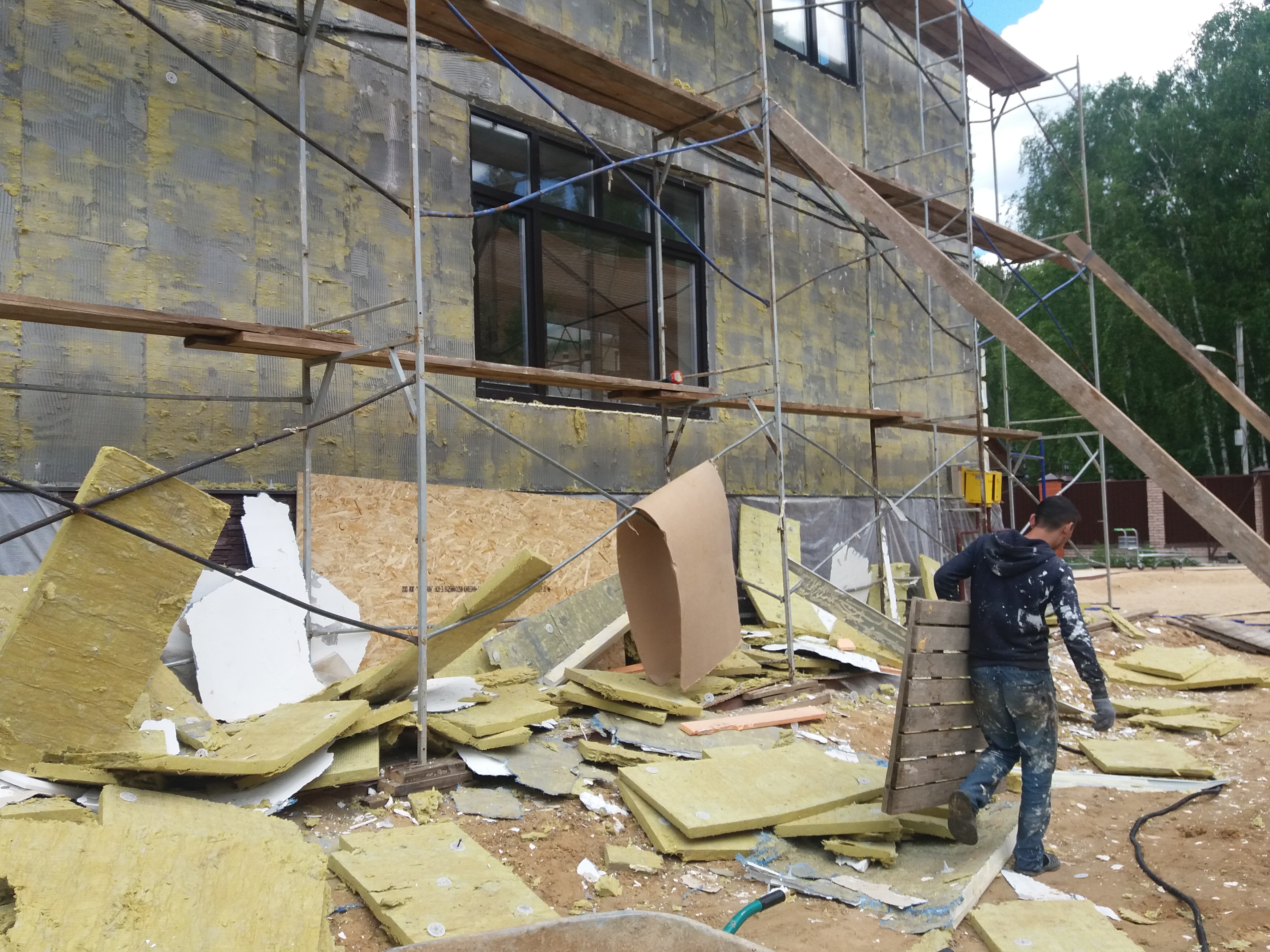

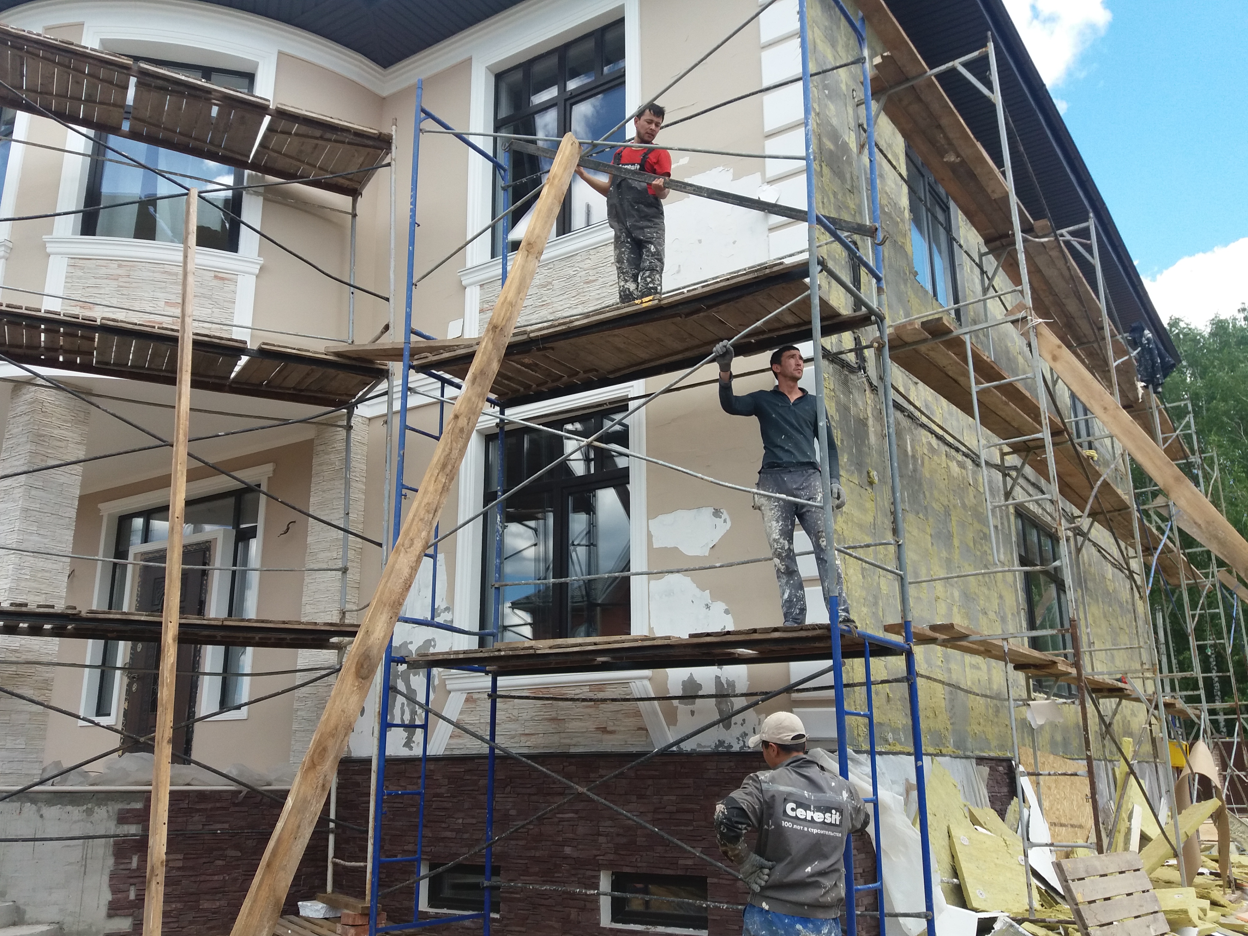

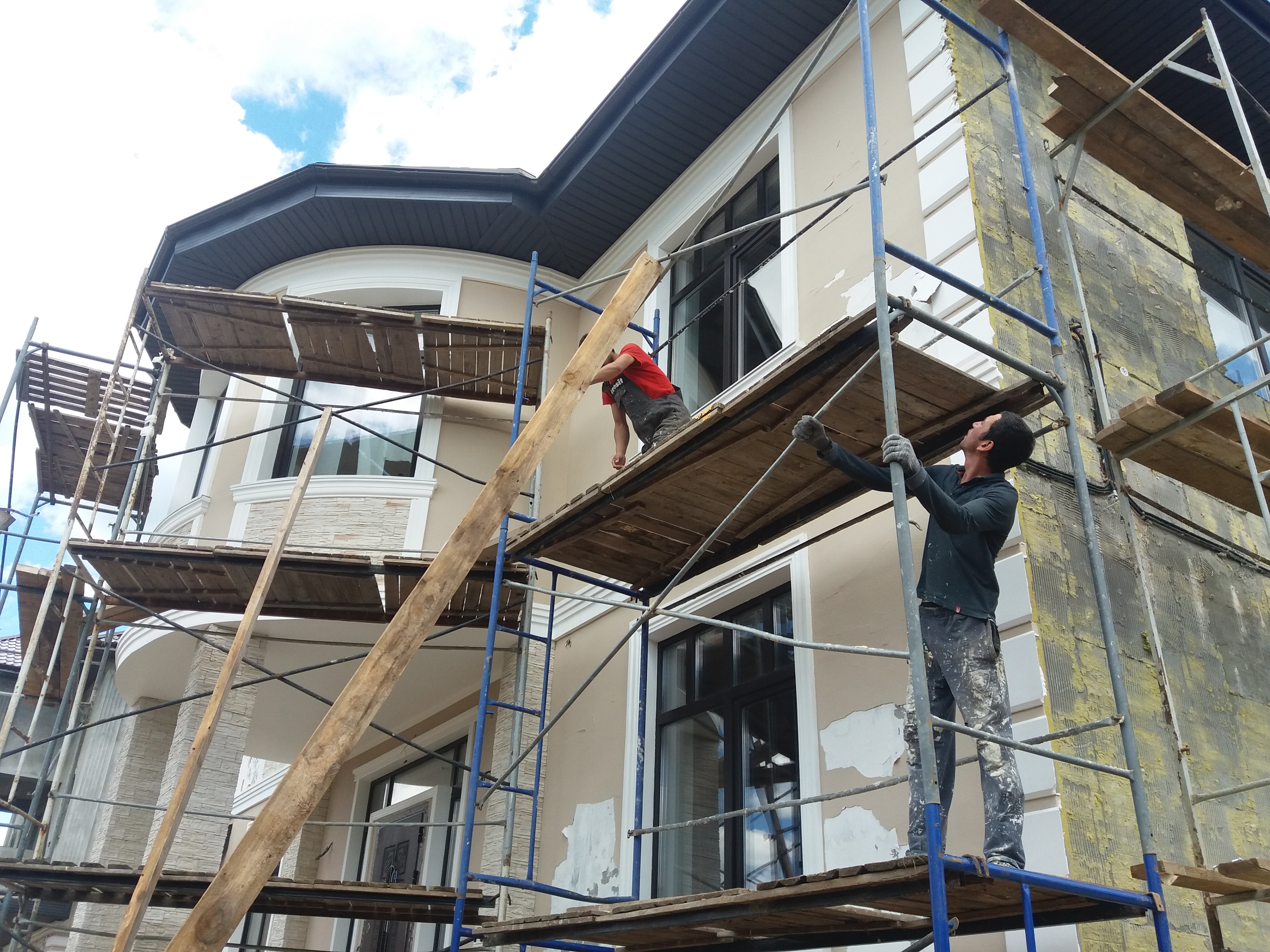

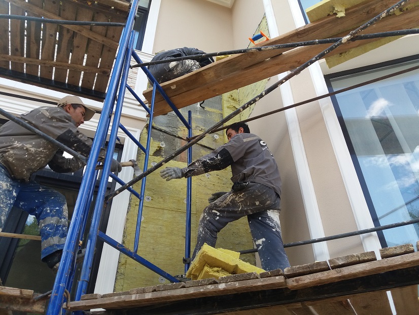

Фасады дома и гаража были утеплены минеральной ватой несколько лет назад. Сейчас фасады покрылись трещинами и узырями. Причиной появления трещин на фасаде является использование аллюминиевого стартового профиля, некачественной, не щелочестойкой Фасадной стеклотканевой сетки, произведённой видимо в Китае, использование в качестве финишной отделки покрытия с низкой паропроницаемостью. Несколько лет назад это покрытие было очень гибким и тянущимся, а сейчас оно скорее напоминает лопнувшую скорлупу. Не повторяйте чужие ошибки, используйте качественные материалы и комплектующие, советуйтесь с профессионалами !#[https://www.youtube.com/watch?v=G5mEMKxM4aw&t=10s]

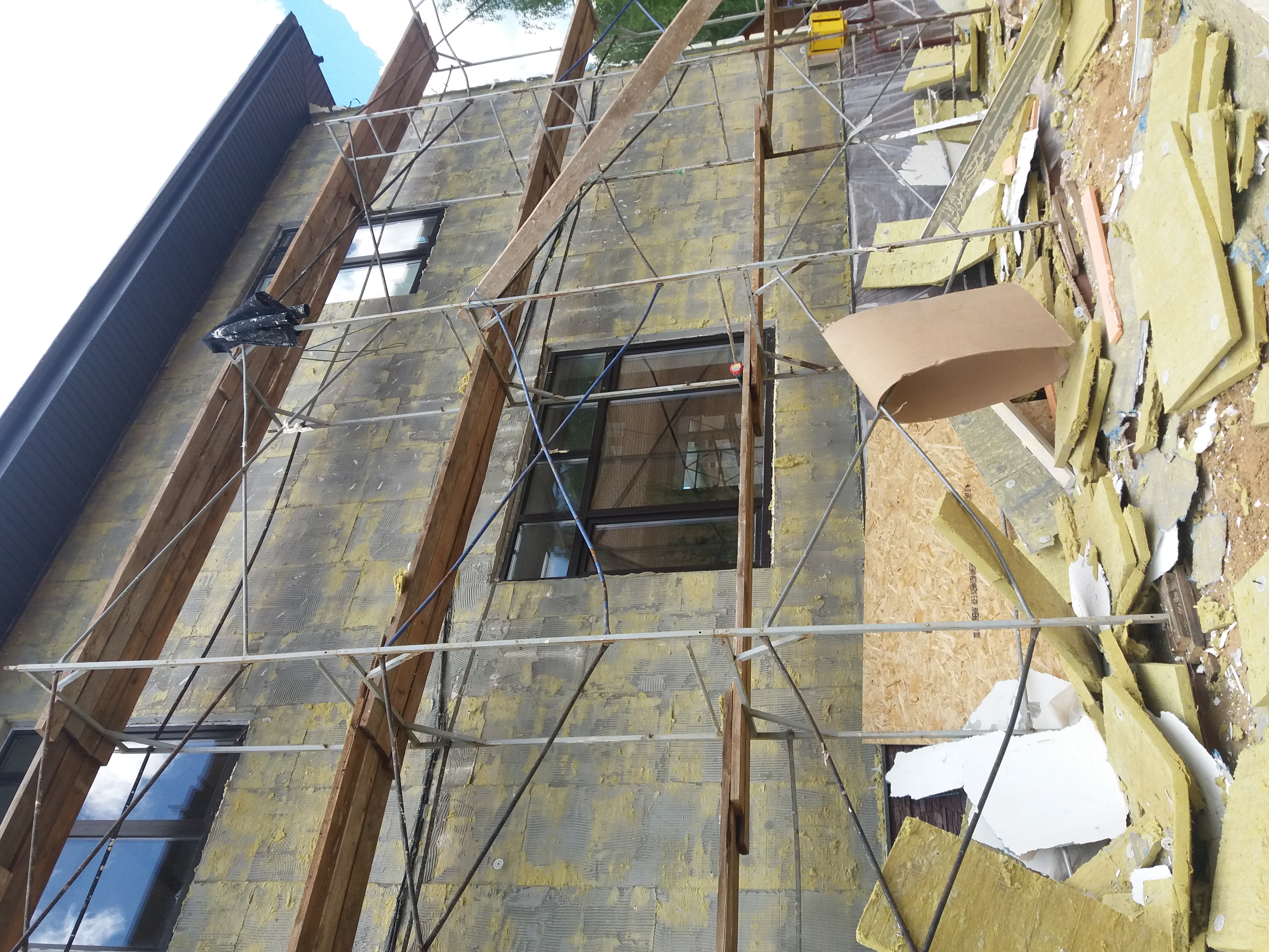

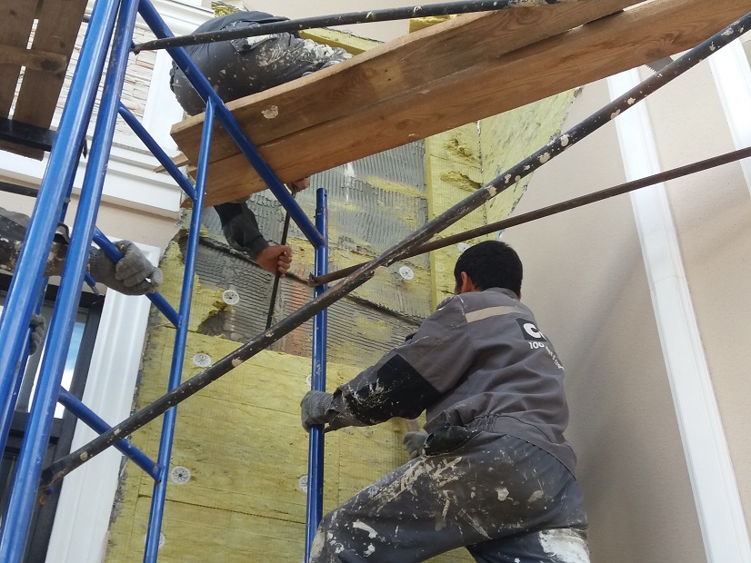

Прораб решил подстраховаться и предложил заказчику нанести вместо качественной декоративки с краской трещеностойкое, практически резиновое покрытие, он думал, что оно позволит избежать появления трещин. В результате применения покрытия с низкой паропроницаемостью минеральная вата напиталась влагой и полностью диструктировала. Прораб разумеется смылся, а хозяева попали на полный демонтаж фасада.

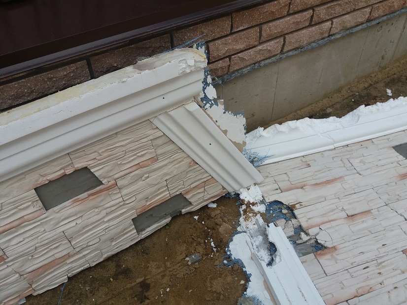

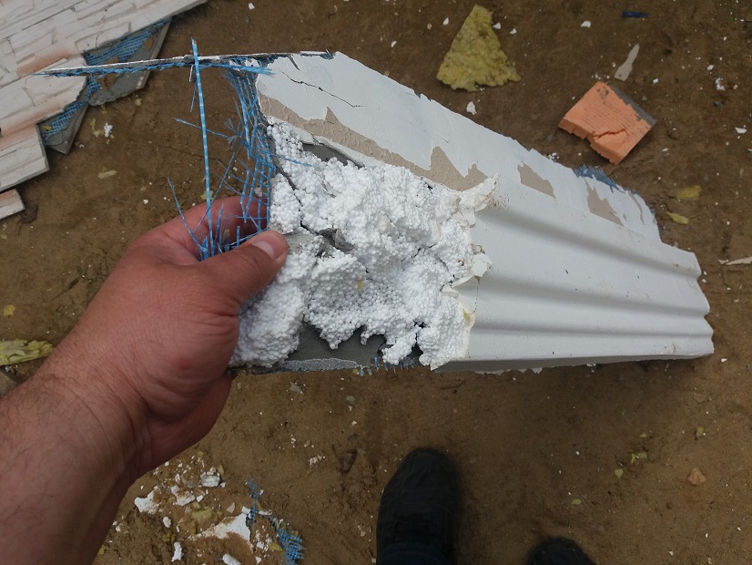

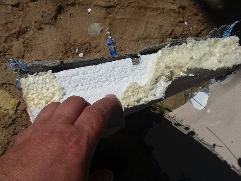

Дом построен из газобетона, с наружной стороны его фасады были утеплены фасадным пенополистиролом ППС16Ф 150мм по системе Ceresit. Компания, производившая работы нарушила все нормы и правила утепления, посмотрите что выявилось при вскрытии фасадов этого дома !#[https://www.youtube.com/watch?v=Cb3OeJwG1Vg]
