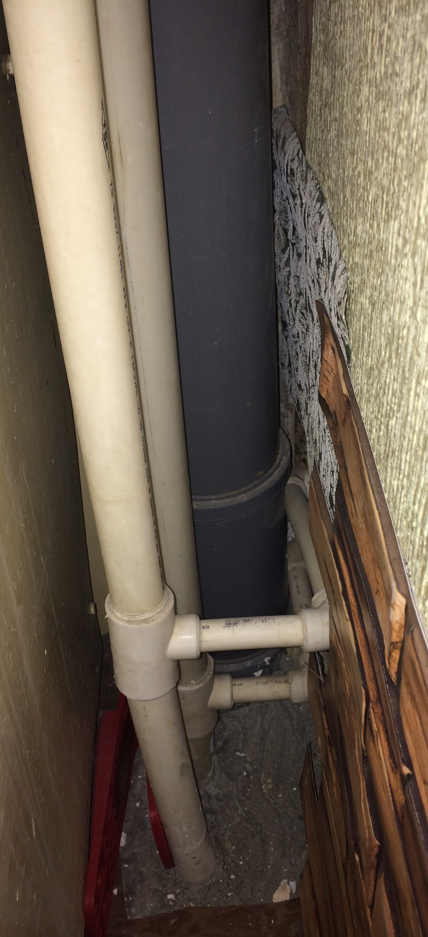

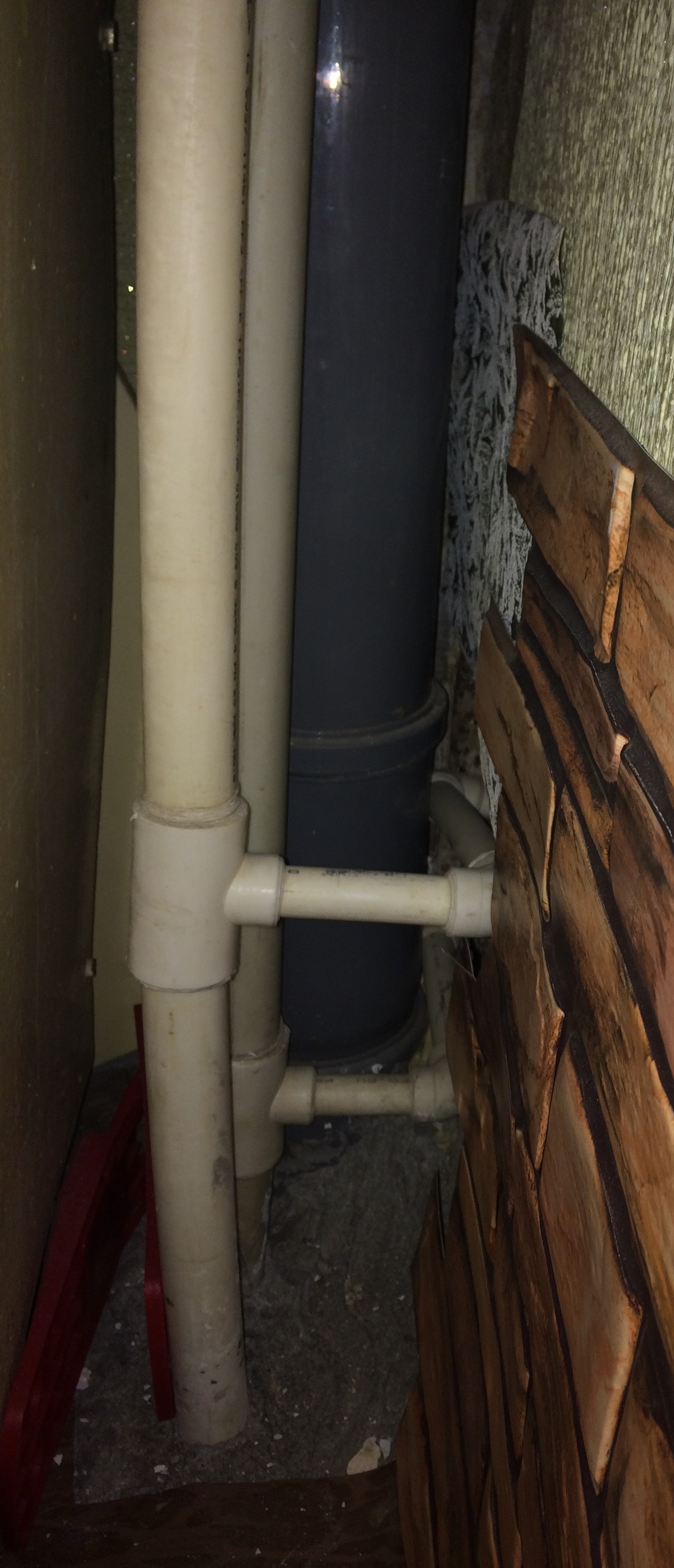

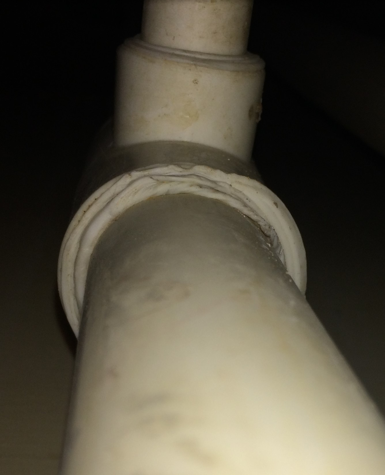

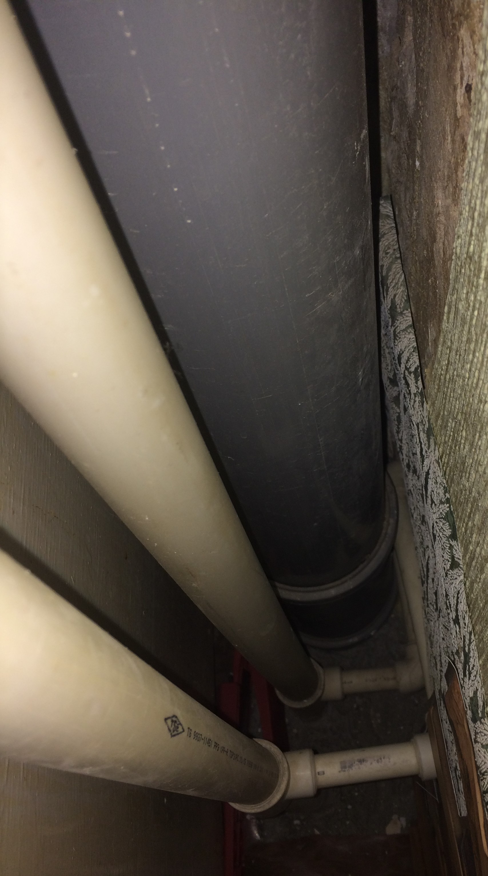

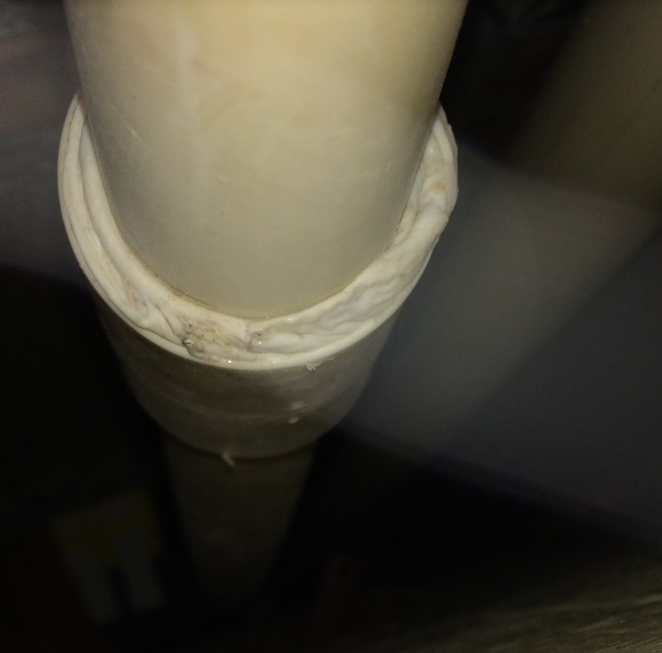

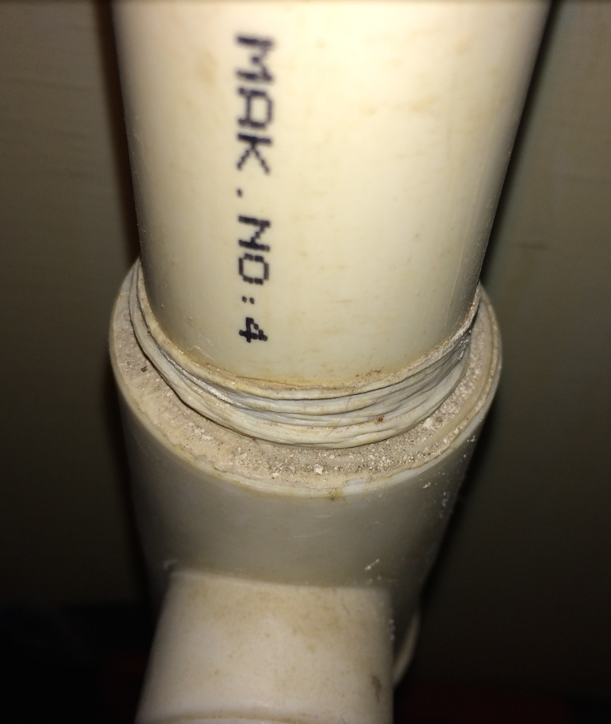

Приветствую всех! Раз уж пришел сюда с одним вопросом, то решил прояснить и другие, по которым есть сомнения. 1.Стояк ГВС в кладовке за стеной от кухни выглядит так. Стояки меняли в 2011 году, и, честно говоря, я не помню был он такой сразу или нет. Собственно вопрос: с ним нужно что-то делать, или это "фирменный стиль" сантехника из тогдашней УК, и пусть дальше так стоит? Общий вид:
Шов снизу тройника, со стороны стены и отвода
Шов сверху со стороны отвода

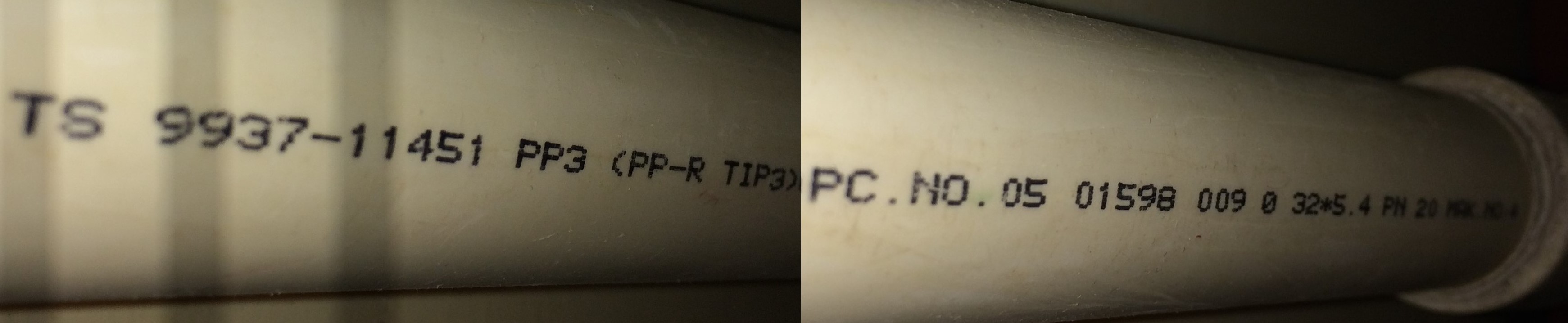

Маркировка трубы

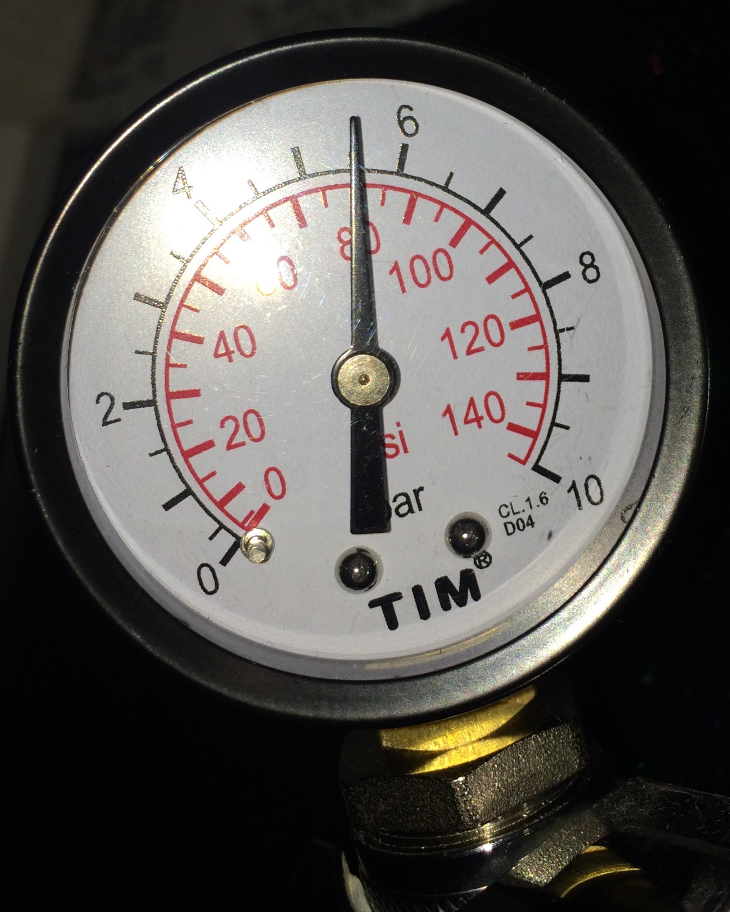

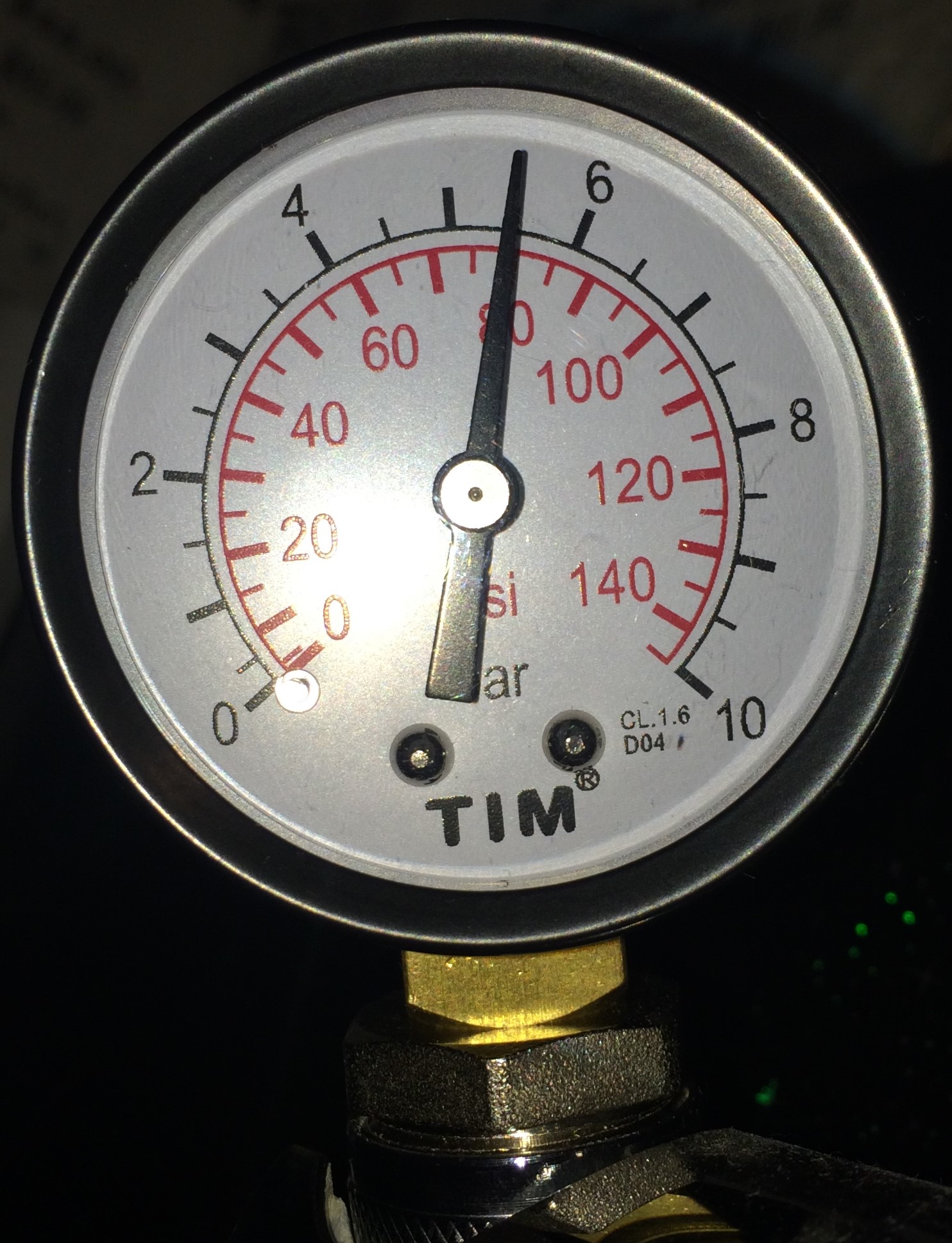

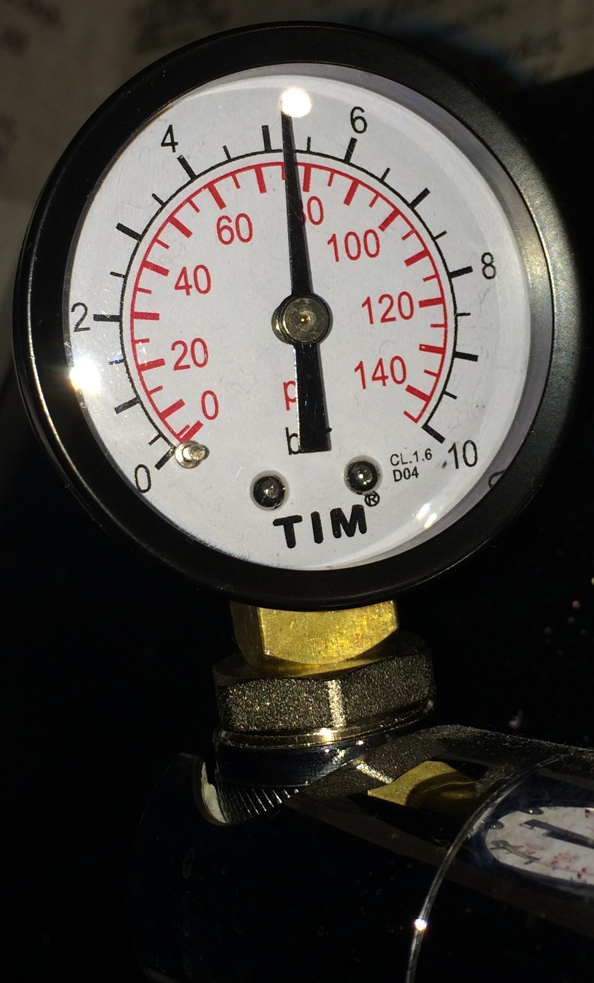

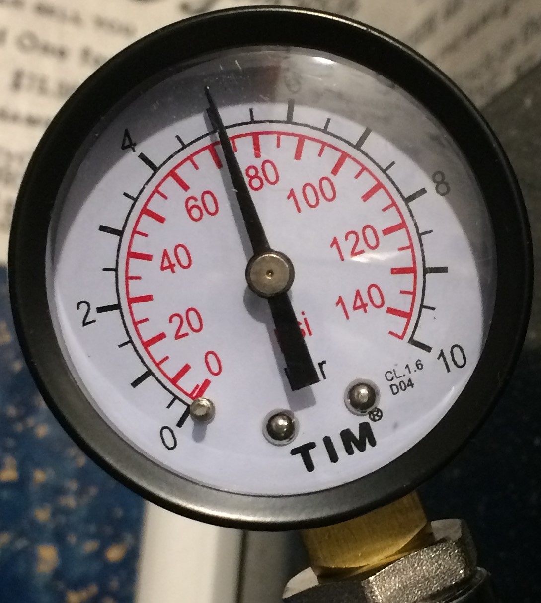

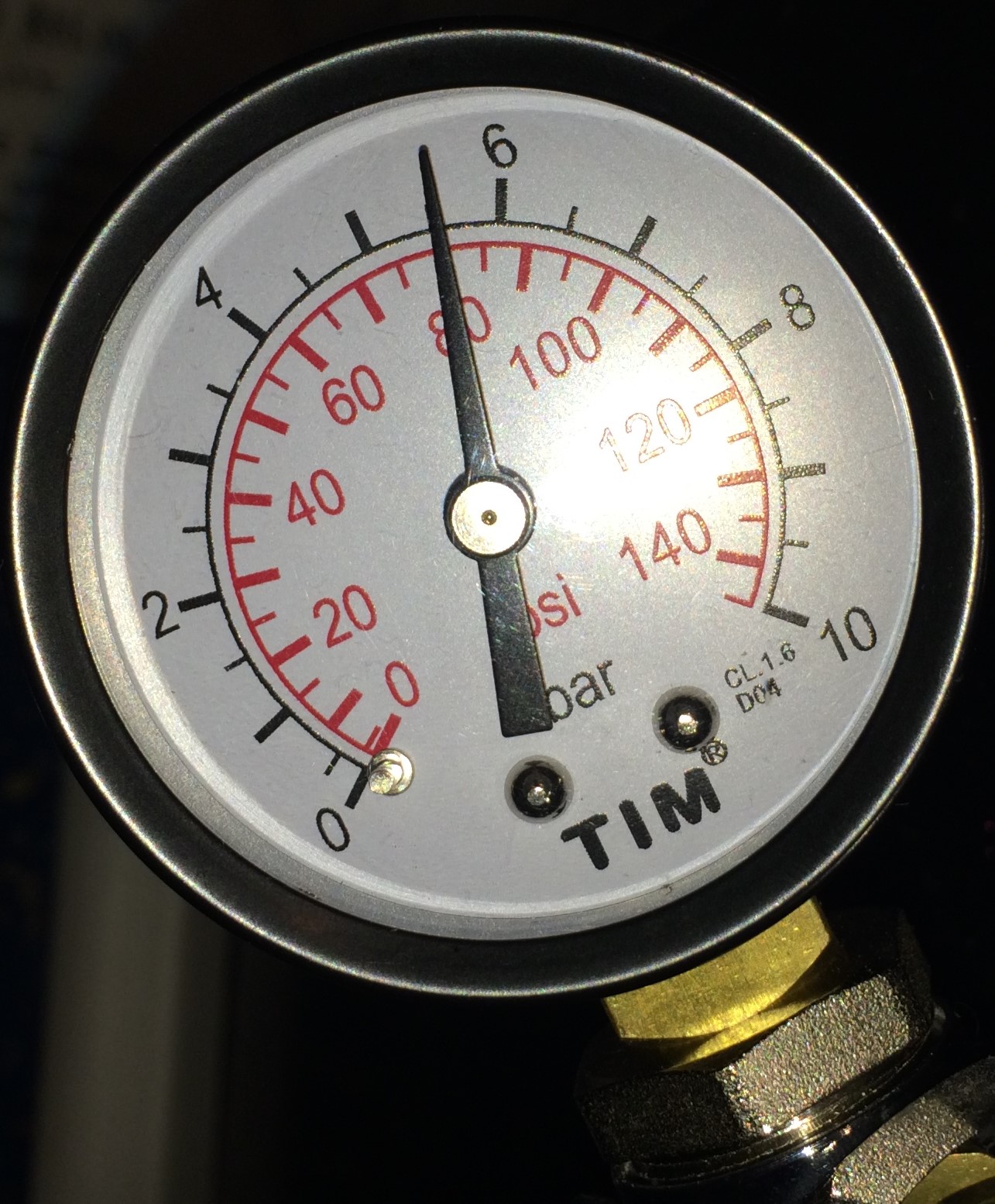

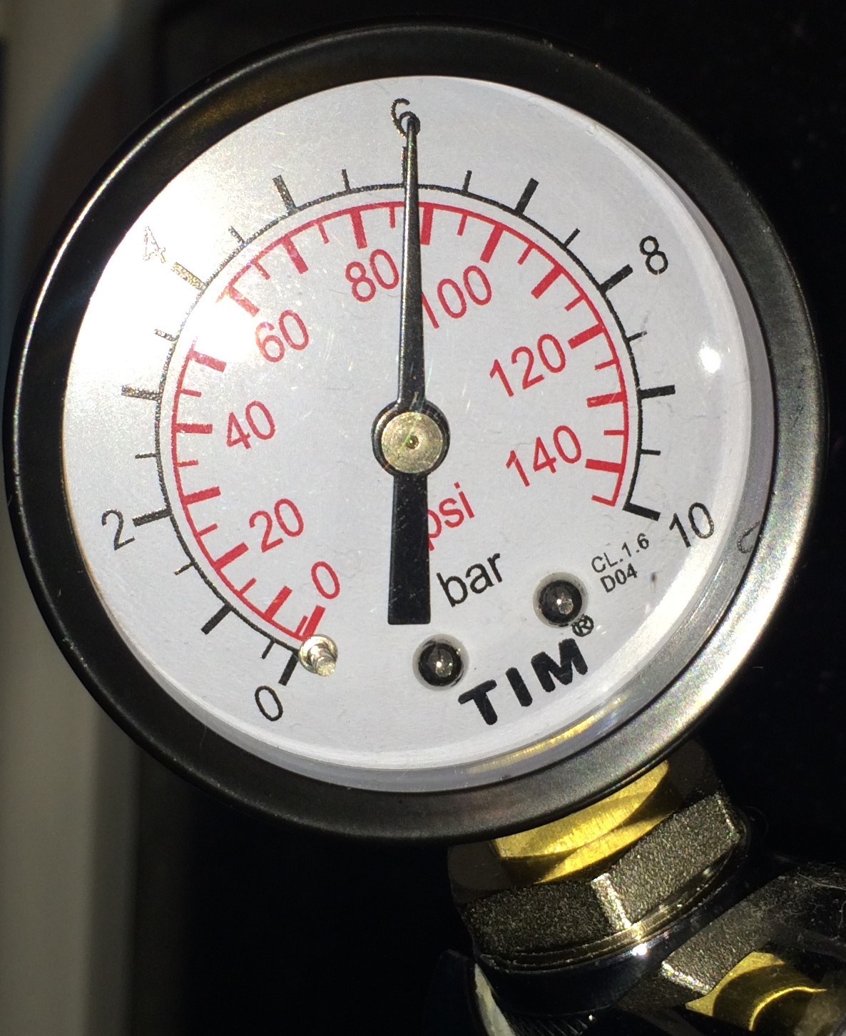

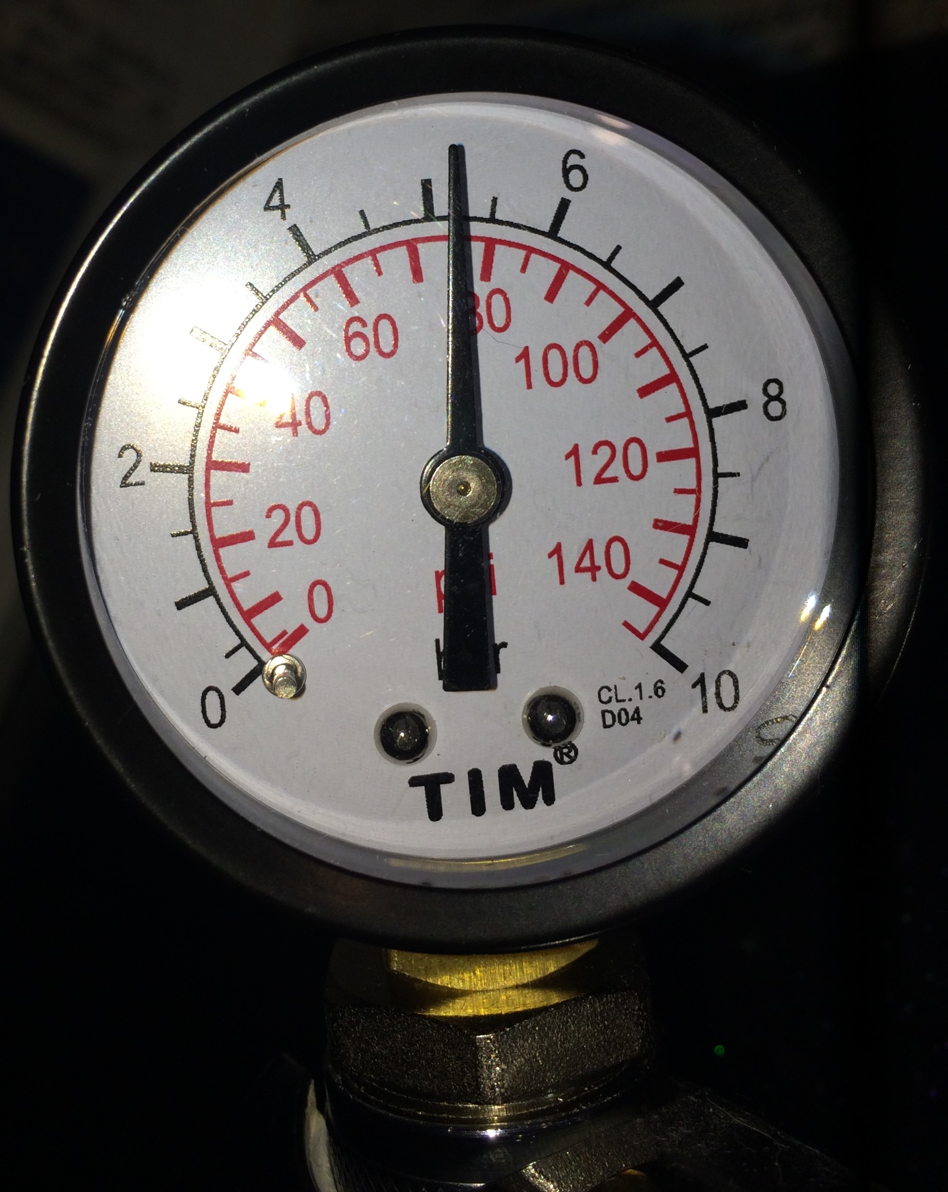

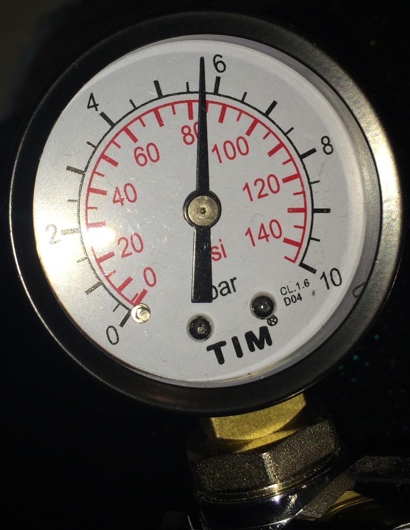

2.Давно хотел измерить давление в трубах. Предполагал, что оно будет не меньше 4-5 бар, т.к. напор из кранов и верхнего ("тропического") душа хороший даже на эко-режиме (в виде кнопки-фиксатора) термостата. Интересовала ещё и разница между хвс и гвс, ну и просто хотелось знать какое оно на входе в квартиру. Замер проводил манометром, прикрученным вместо душевой лейки ручного душа в ванной. Замерял в воскресенье днем и вечером, в понедельник в 3 утра (думаю что в ночное время оно должно быть максимальным) и утром между 8 и 9 часами. При открытии воды стрелка манометра сначала быстро "прыгала" до значения, а затем в течении минуты ползла дальше в сторону увеличения на 0,5-1,5 бар, вот это значение после минуты я и фиксировал (дольше держать побоялся, т.к. в характеристиках шлангов душевой системы указано максимальное сопротивление давлению 5 бар, а мои результаты в основном превышали это значение). Получилось так: Воскресенье 13:00, хвс:
гвс
19:00 хвс
гвс
Понедельник 3:00 хвс
гвс
8:30 хвс
гвс
Возможно давление какое-то время увеличивалось из-за того, что перед термостатом стоят фильтры тонкой очистки? Достоверны ли такие результаты и на этом измерительную часть можно считать оконченной, и продолжать спокойно пользоваться? Редукторы ставить не планирую, т.к. напор в кранах и дУше вполне устраивают, разница между давлениями хвс и гвс не превышает 10%, залить кого-то внизу не боюсь, и дополнительное обслуживаемое оборудование в виде редукторов не нужно.

А гибкие подводки к смесакам и унитазу не парят вас? Для душа и 3.5бар за глаза хватает. А редуктор вам желательно поставить.

Albram, из-за обратных клапанов на вводе в квартиру давление может показываться на манометре выше реального в стояке. Это эффект гидроудара от быстро закрытого смесителя. Посмотрите показания при тонкой струйке воды из смесителя.

cineman, при замерах я пробовал открывать и закрывать смеситель на умывальнике. При замере на хвс открывал на полную, и через секунд 10-15 закрывал на смесителе холодную воду, на показание манометра это практически не сказывалось. А вот при замере на гвс, при открытии смесителя на полную, стрелка чуть отклонялась, примерно на 0,1-0,2 бара в меньшую сторону, а при резком закрывании скакала на 0,25-0,5 бара вверх и сразу назад, к прежнему значению. Показалось странным, что влияет только на горячей воде. Правда в смесителе на умывальнике выставлено ограничение на поворот в сторону горячей воды, т.е. в крайнем левом положении ручки смесителя не совсем полностью перекрывается холодная вода, но не думаю что именно это повлияло на скачки давления гвс при закрывании. Вот тонкой струйкой не пробовал открывать, даже наоборот, на холодной при замере, вместе с открыванием смесителя ещё и воду в унитазе пробовал сливать, но на стрелке манометра это практически не отражалось. Думаю что после таких замеров нет смысла мерять при тонкой струйке?

АПОСТОЛ написал: А гибкие подводки к смесакам и унитазу не парят вас? Для душа и 3.5бар за глаза хватает. А редуктор вам желательно поставить.
АПОСТОЛ, как вариант вместо установки редуктора можно заменить ГП (кроме grohe конечно, которые просто так не вынимаются) на подводки из гофрированной нержавейки, с ними проблем не бывает?
