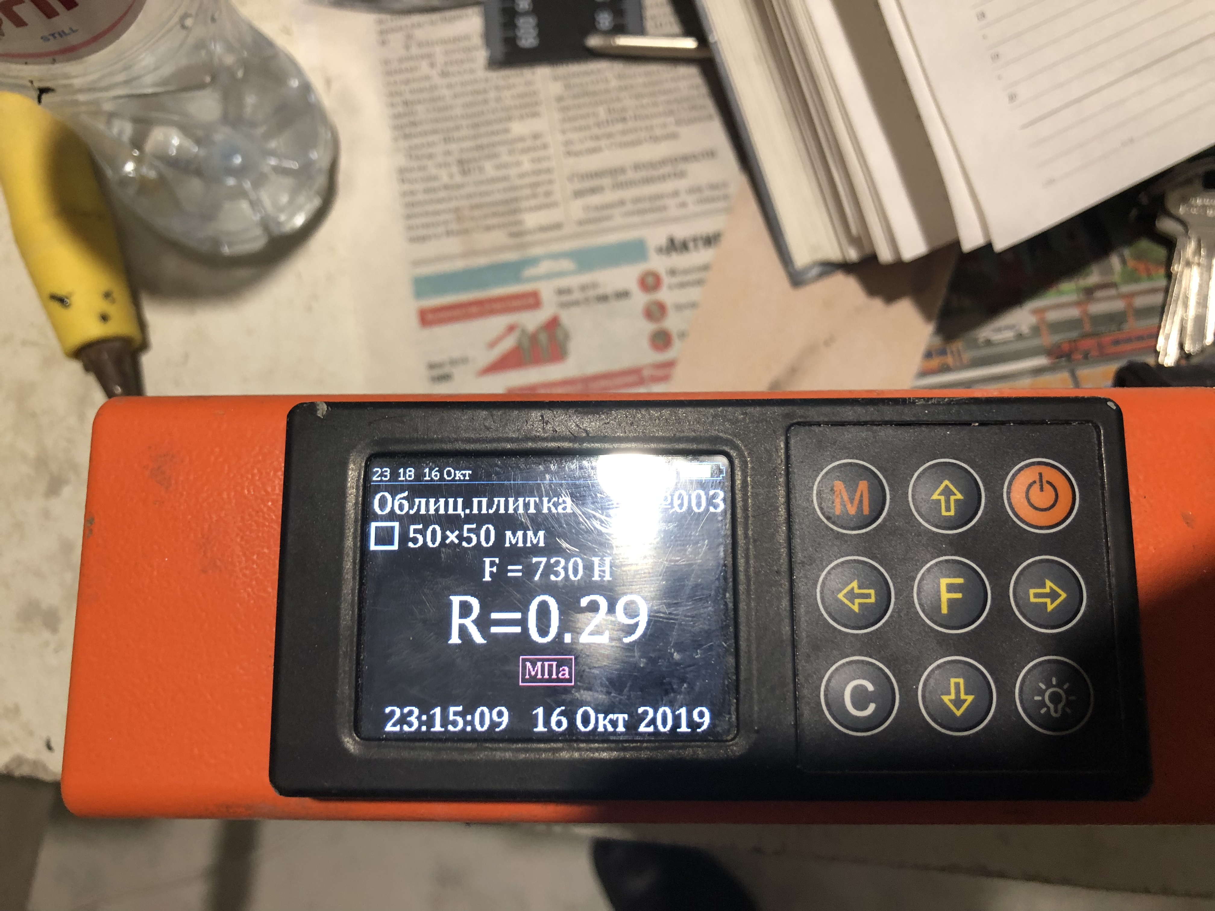

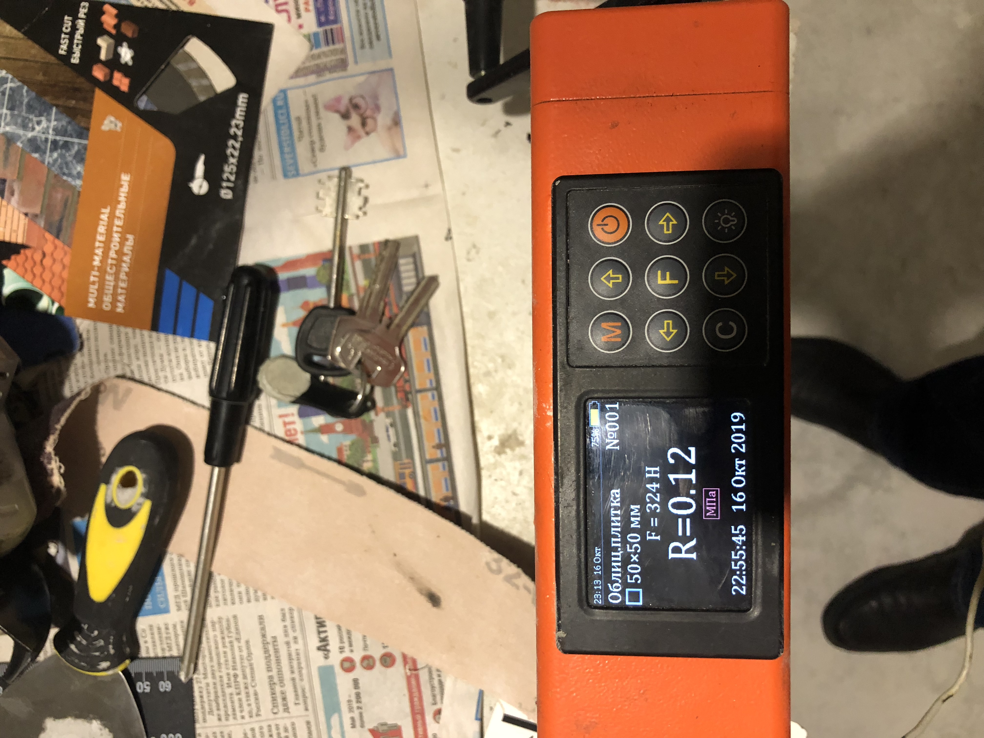

Александр7777
Александр7777
Регистрация: 08.08.2019
Сообщений: 43
17.10.2019 в 13:34:11
Померили вчера адгезию минимальный результат 0.15 мпа, средний результат 0.25 мпа, по гост требуется 0.3 мпа. Штукатурка везде держится. Требуется ли переделывать где прочность ниже чем по гост?
fhntv
fhntv
Забанен
Регистрация: 25.07.2018
Можайск
Сообщений: 16194
17.10.2019 в 13:38:14
требуется не требуется вам решать если участков 0.25 большинство и они на критичных местах там где возможно будут сверления крепежи и прочие заделы то возможно переделывать и не требуется хотя в целом результат негативный
Александр7777
Александр7777
Сообщений: 43
17.10.2019 в 13:59:45
fhntv, я как раз спрашиваю мнение специалистов, своё я знаю. 0.25 округляется до 0,3 по правилам округления.
