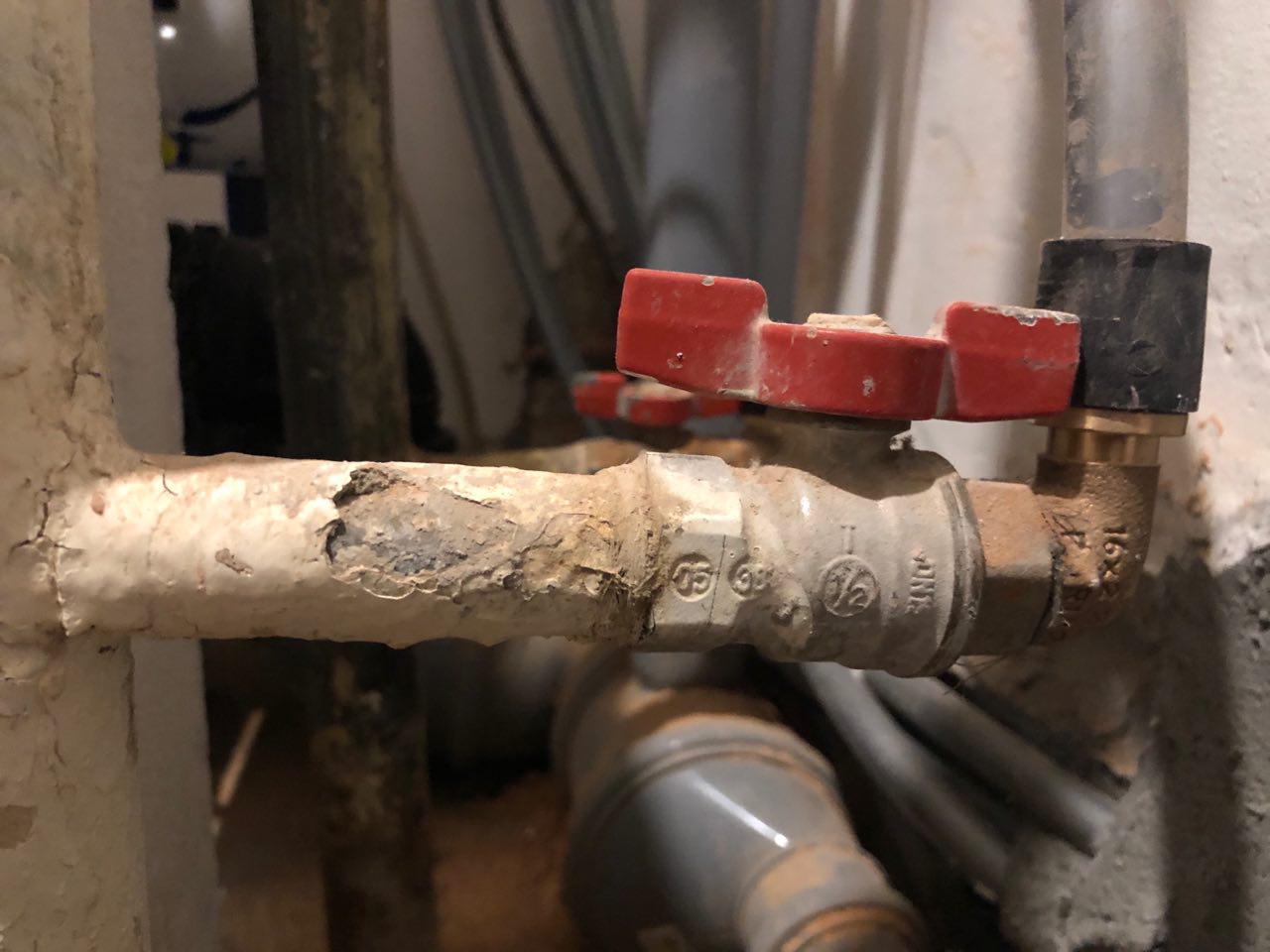

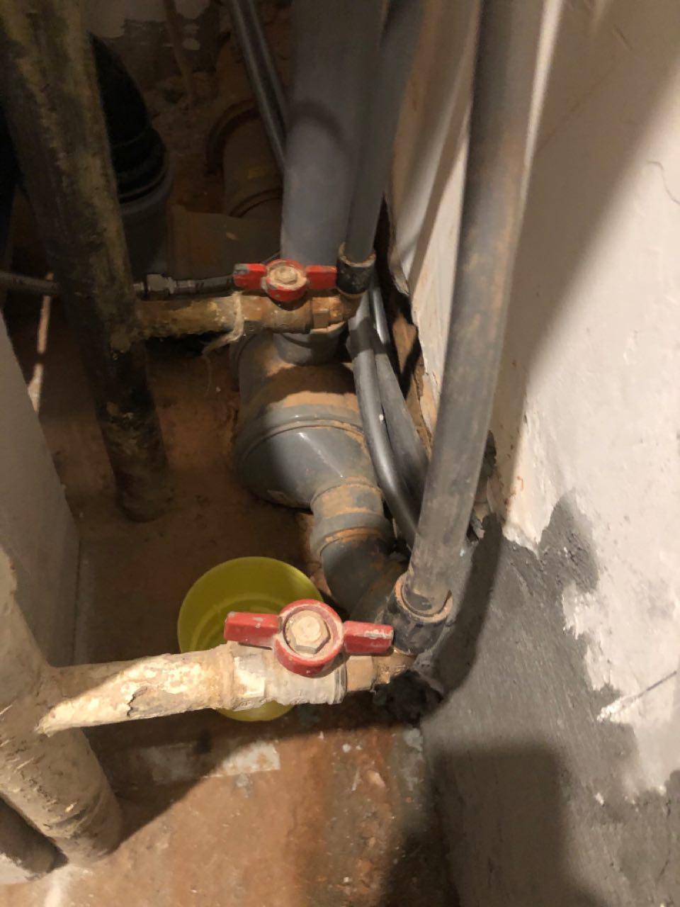

День добрый!
Имеется дом постройки 1970года и в нем делается кап.ремонт. В настоящий момент выполнена разводка трубами Rehau и они подключены к старым вводным кранам (которые предполагается оставить открытими, а перекрывать воду новыми кранами которые расположены выше. Старые вводные краны после установки сантехшкафа будут недоступны, окажутся внизу, за инсталяцией унитаза. (фото прилагается)
Прошу совета: оставить как есть или заменить вводные краны на новые (через ЖЭК)? Но принцип остается прежний: вводной кран на трубе внизу всегда открыт, от него труба Rehau и на ней уже новый шаровый кран на уровне люка, который и предполагается использовать для перекрытия воды. Что надежней в долгосрочной перспективе? Или старую трубу и краны лучше не тревожить?

Это хорошие краники...

IamVPN написал: Что надежней в долгосрочной перспективе?
Надёжнее эти отводы заварить, а новые сделать выше, где к кранам будет доступ. Или если качество труб плохое, то возможно лучшем будет и трубы стояка переварить, возможно по возможности с выходом к соседям выше и ниже.
Так же гляньте ваш дом в графике кап.ремонта по Москве, а то может скоро стояки менять будут: https://repair.mos.ru/

ser000, partos, Замены стояков в графике кап.ремонта в ближайшие 10 лет нет. Переваривать стояк вроде тоже необходимости нет, трубы старые, но еще крепкие. Краны старые тоже не текут. А с учетом что их в принципе перекрывать и дергать не планирую может и правда стоит оставить?

IamVPN написал: А с учетом что их в принципе перекрывать и дергать не планирую может и правда стоит оставить?
Так вам надёжнее или лишь подтвердить ваш вариант? Делайте как хотите, ваш водопровод, ваши правила...

IamVPN, счётчики учёта планируется монтировать? Могут возникнуть проблемы с опломбировкой.

АПОСТОЛ написал: IamVPN, счётчики учёта планируется монтировать? Могут возникнуть проблемы с опломбировкой.
АПОСТОЛ, Да, счетчики будут после новых верхних шаровых кранов. Стояк- старый шар.кран - труба Rehau - новый шаровый кран - счетчик

АПОСТОЛ написал: счётчики учёта планируется монтировать? Могут возникнуть проблемы с опломбировкой.
Ни каких проблем не возникнет. Даже если там появиться разъёмное соединение, законных оснований отказать во вводе в эксплуатацию нет.

ser000, для того чтобы не было проблем , кран у стояка должен быть опломбирован , дабы исключить возможность не законного отбора воды. К нему нужно предоставить доступ, которого не будет по причине установки перегородки. Законно или не законно есть кому решать. Причина отказа (Не обеспечен полный учёт потребляемой воды).

АПОСТОЛ написал: для того чтобы не было проблем
Проблем не будет.
АПОСТОЛ написал: кран у стояка должен быть опломбирован
Должен только случае пломбировки его в закрытом положении, если это требуется для подтверждения отсутствия разбора. Во всех других случаях ни чем и ни кому не должен быть опломбирован первый кран.
