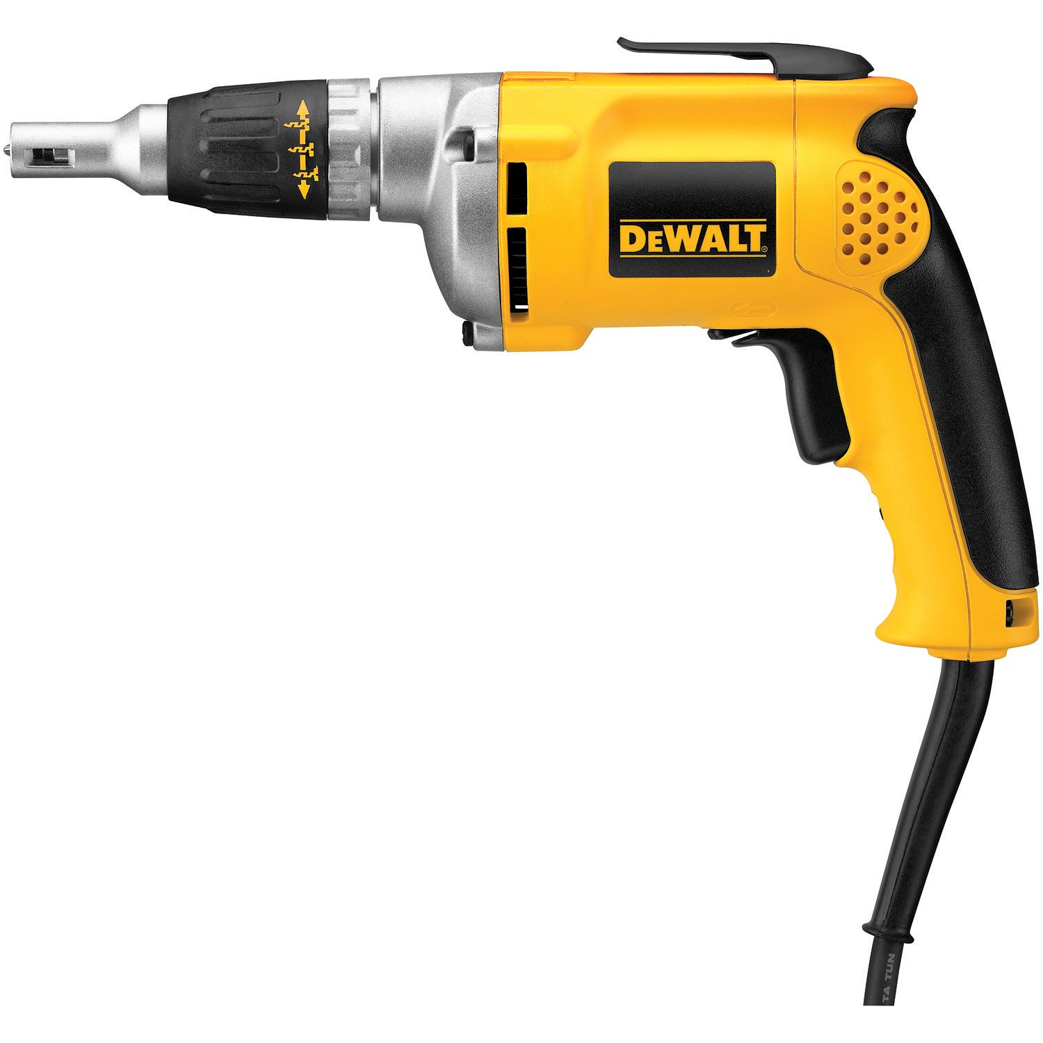

евгений78 написал: а что же это за шуруповерт специальный для гкла?
вероятно он имел в виду такой спецшурик где питающая лента или магазинное питание шурупами пистолет пулемет :) именно специальный для ГКЛ скоростной работы аналог наподобие пневматического нейлера для МДФ и прочих гвоздильных работ
DLG700
DLG700
Регистрация: 10.09.2019
Сообщений: 471
27.10.2019 в 17:23:27
fhntv написал: спецшурик где питающая лента или магазинное питание шурупами
Нет, дело не в этом. Можно и с лентой конечно, но это не главное. Вот такой надо:
Американцы например только такие используют. У них в мысли никому не придёт крутить ГЛК ничем другим. А они всё-таки уже лет 100 этим занимаются. Просто у нас народ не знает и не объясняет никто. Попробуйте один раз и забудете навсегда о своих примитивных шуриках. Гарантирую. Скорость вырастет раза в два как минимум и ни один шуруп никогда не порвёт бумагу и всегда встанет на чётко правильной глубине. К тому же эти шуруповёрты лёгкие и очень удобные (не устаёшь совсем), плюс мощные как звери. Если образно, то обычный универсальный шурик - это лопата, а данный инструмент - скальпель на стероидах :) В общем искренне рекомендую всем серьёзным установщикам ГКЛ. Не пожалеете.
