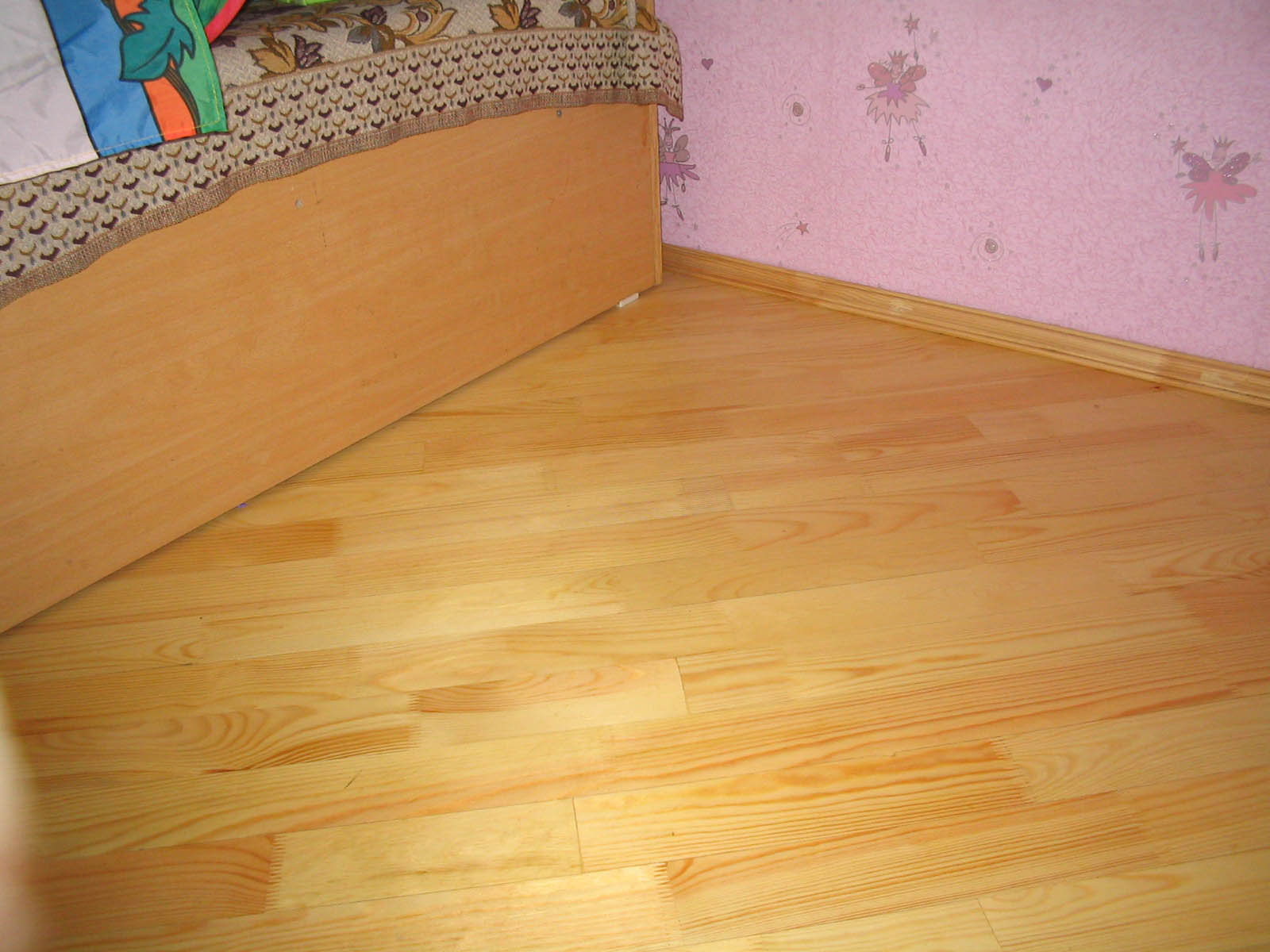

Катя-охремонт написал: Все говорят, что она настолько хорошо отшлифована, что и шлифовать то и не надо.
Шлифовать с любом случае придется, после первого слоя обработки ворс поднимется, его надо будет снять.. Хотя.. не знаю, как дерево с маслом себя ведет, у меня была сосна, покрытая лаком. Пролежала 13 лет, но последние годы была уже убитая напрочь, скололась под стулом компьютерным и в проходных местах. Лиственница, конечно, потверже сосны, но кто его знает-насколько. Про клей ничего не могу сказать, у меня частный дом, было прикручено к старому деревянному полу саморезами.
