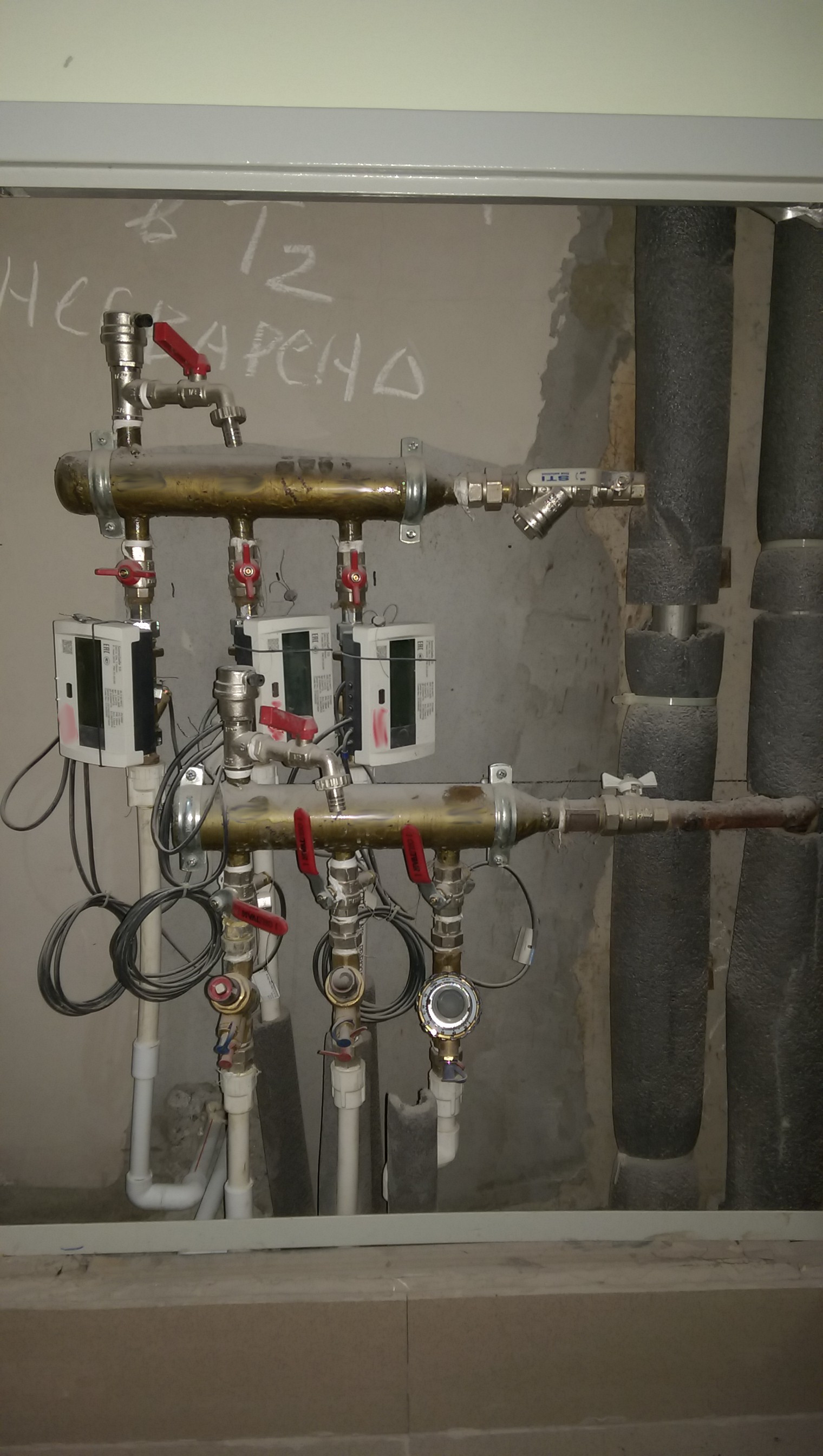

Вот вводной узел. Мой счетчик слева. Виден ввод подачи и обратки в квартиру:

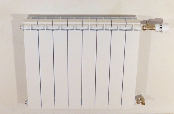

Труба (одна!) идет в полу по периметру всей квартиры. Вот так подключены все три радиатора:

Ardox, а-ха-ха, вот это трэш от застройщика! Невероятно, что такое можно встретить в русской высотке в 21 веке. Самая дрянная схема подключения, особенно с учётом узла ввода и типа отопительных приборов.
Переделывайте сразу на двухтрубную тупиковую конечно же. Не тихельмана - в ней с биметаллом можете получить холодный средний радиатор.
Из арматуры обязательно поставьте на радиаторы термоклапаны для двухтрубки с преднастройкой. Подключение - боковое и из стены заодно,чтобы пол был свободен.

Mazayac, Ну и судя по фото вводного коллектора. Если ввод в квартиру слевы через дыру в стену. Переделать вырезать этот полипропилен. Сделать на сшитый полиэтилен Рехау от кранов подачи.
