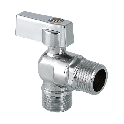

Добрый день.
В Леруа Мерлен продается "Кран шаровый Equation со сгоном, угловой 1/2" наружная-внутренняя резьба".
Глупый вопрос - если снять с крана сгон, каков диаметр наружной резьбы? 3/4? Получится ли накрутить на него шланг от стиральной машины (3/4)?
Заранее благодарю за ответы.

qasdok, после снятия сгона останется острый буртик, шланг от СМ к которому лучше не прикручивать.

Возможно и длины резьбы не хватит, или конус за резьбой на кране расколет гайку. В общем этот кран не подходит. А правильный стоит ещё и дешевле.

qasdok, потому что все краны для подключения СМ рассчитаны под стандартную водорозетку, в которой внутренняя резьба.
С внешней резьбой - стыкуйте через муфту.

Или: https://leroymerlin.ru/product/kran-sharovyy-equation-troynoy-17298755/
и на конец заглушка или например шланг смесителя мойки.

ser000, такие "тройниковые" краники - совсем хлипкие, я бы их сторонился как огня.
