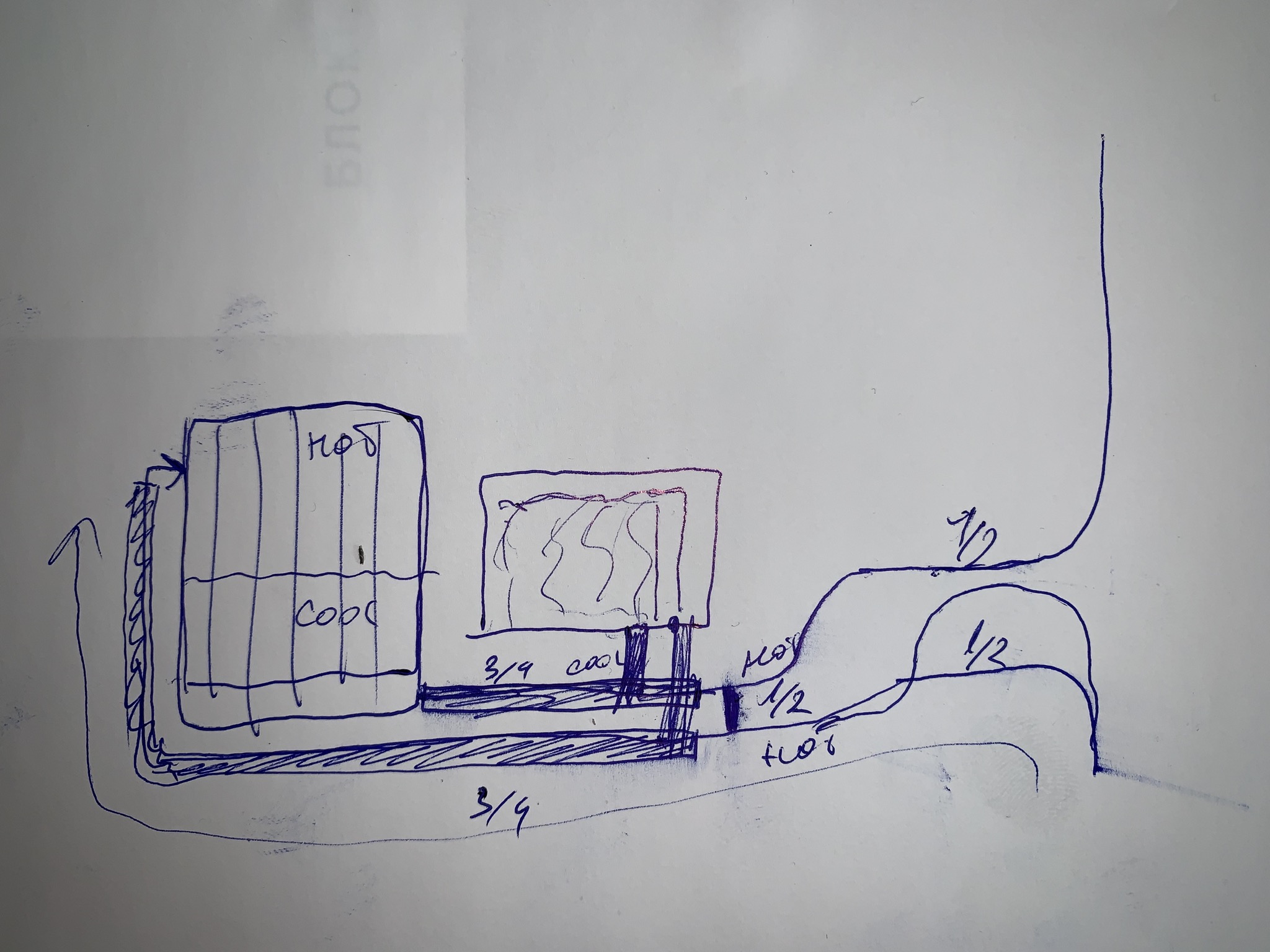

В квартире стояли конвекторы. Поменял на биметаллические радиаторы с целью регулировки тепэмпературы. В комнате плохо стал греть радиатор верх тёплый, низ Холодный. Подача воды снизу. Стояк 1/2, байпас смещённый, 1/2. После байпаса идёт магистраль 3/4 на радиаторы.
Батареи прогрел совсем немного, температура теплоносителя пока не высока (батареи и стояк немного тепленькие).
Это вообще нормально?
Вот схема:

Холодная труба 3/4 (выход радиаторов). Там где байпас : теплынь.
Система подразумевается должна работать на гравитационном принципе, но получается то ли температура теплоносителя низкая, то ли воздух у пола Холодный, то ли что-то ещё. Верх радиатора такой же тёплый, как стояк. Весь воздух спустил. Кран на байпасе ставить не буду, нельзя. Материал стояка - чёрная труба. На байпасе труба как на стояке. Труба новая, внутренний диаметр 15 мм. На старой системе стояли старые сгоны внутренним диаметром 13 мм, что создавало дополнительное сопротивление протоку через конвекторы (на байпасе был трёхходовой кран). Может поставить на байпас эту трубу (13 мм)? Или это скорость потока через радиатор не увеличит?

Wolkusha, почему с 1/2 идет 3/4? Подключение надо делать низ-низ!

Wolkusha, попробуйте убрать в теплоизоляцию трубу, что идёт на вход секционного радиатора. Достаточно толщины 6 мм.

dmitrovski, А смысл низ-низ? Мне думается, что в биметаллическом радиаторе каналы тонкие и циркуляция будет плохая хотя, в теории, Нижний патрубок и будет нагреваться больше.
Трубы к радиаторам 3/4 для снижения сопротивления протоку (хотя скорость циркуляции будет ниже), да и такие уже были в стенах. Но более толстая труба так же эффективнее для гравитационной циркуляции воды, разве нет?

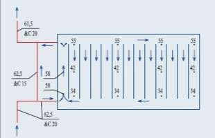

Wolkusha, где инструментальные измерения температуры подводящей и отводящей труб и поверхности радиатора в нескольких точках? Биметалл так и обязан выглядеть, верх всегда горячее низа. Теплоноситель отдаёт энергию и чем ниже опускается в радиаторе - тем становится холоднее. Тонкие пластины передают тепло воздуху, и чем ниже участок пластины - тем он холоднее, потому что омывающий его снизу воздух нагревается по мере движения вверх. Пример для алюминиевого радиатора (с нижней подачей, но неважно, интереснее картина измерений):
Биметалл с диагональным подключением: Разница температур в коллекторах - 6 градусов. Разница температур пластин "верх - низ" - такого же порядка.

Нормально всё, зря волновался. Труба на входе в радиатор 37,1 градусов, на последней секции на выходе из радиатора 33,5. То есть разница 3,6 градуса, норм )
