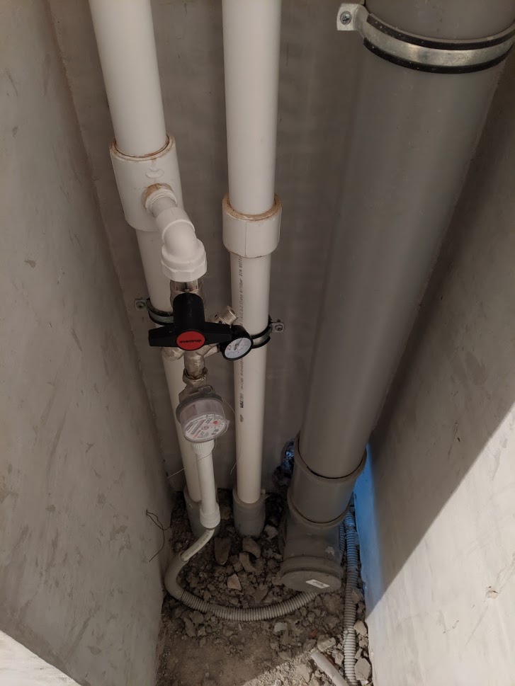

Доброго времени суток! От застройщика имеем следующий узел ввода (кран поменяли на свой):

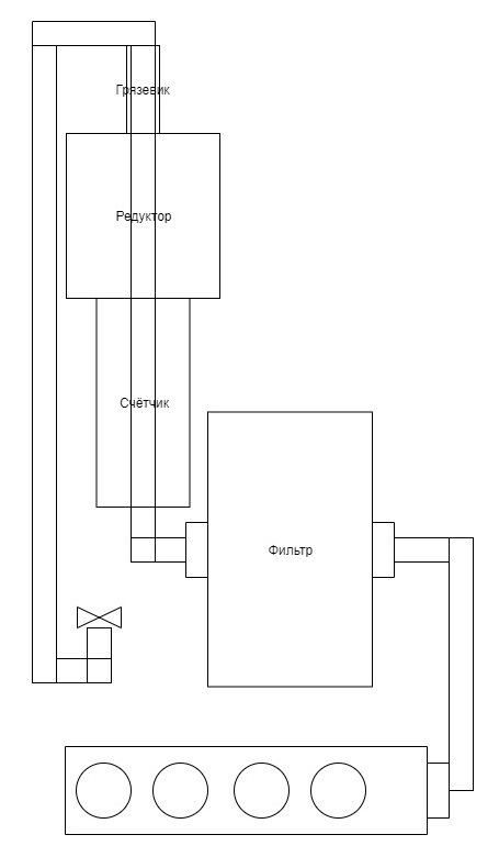

Планируется замена грязевика, редуктора давления, установка фильтра тонкой очистки и коллектора, но т.к. ширина ниши всего 45см, а ввод находится на высоте 75см от плит перекрытия (стяжка демонтирована), то нет возможности разместить эту "гирлянду" под вводом. УК не дают разрешения перепаивать ввод, поэтому возникла идея сделать следующее - от крана двумя уголками 90 градусов уйти вверх и уже там сооружать гирлянду. Выглядеть это будет как-то так:
Кто-нибудь делал подобное? Не нарушаю ли я каких-нибудь снипов и т.д.? Можно ли разносить шаровый кран и грязевик на такие расстояния (обычно они в паре всегда идут)? Что думаете господа? Спасибо!

Запретов нет, спокойно делайте.

jekasus, Спасибо за ответ. А грязевик где лучше поставить? Сразу после крана, или как на схеме? Боюсь, что если оставить как на схеме, то грязь будет скапливаться перед выходом вверх.

WhiteWhale, без разницы, или горизонтально или как на рисунке, но не вертикально после уголка
