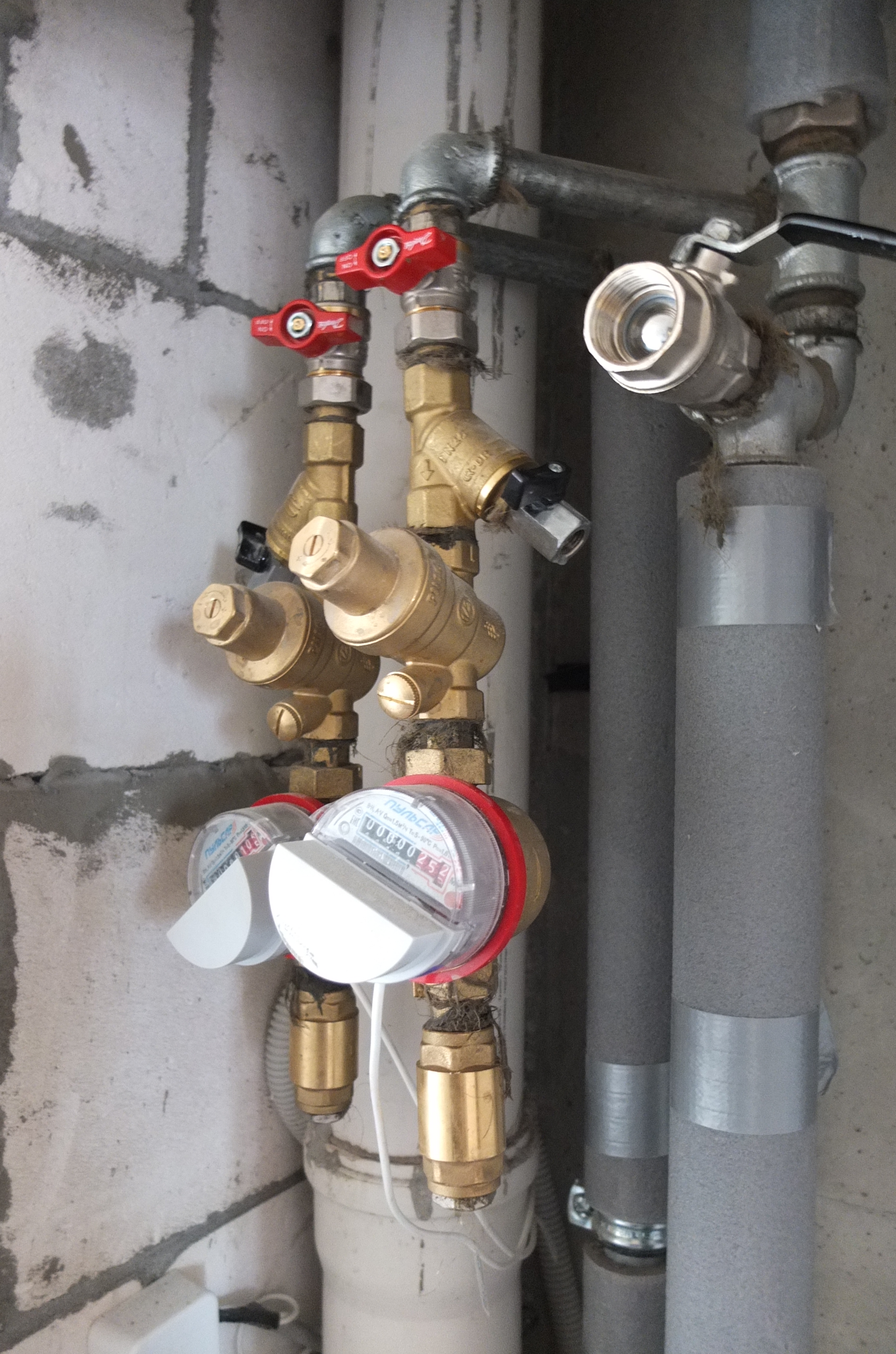

У меня есть поинтереснее тема. От застройщика мне досталась вот такое:
В УК спросил кто будет счётчики промбиловать - они не знают пока ничего. Поэтому есть вопросы:
  • Краник на фильтре до счётчика - это шутка строителей? Или может их как-то тоже пломбируют? Я его сниму конечно (эти маленькие крантики текут по моему личному опыту), но интересно откуда такой креатив и для чего?
  • А что за чудо после грубого фильтра? Ещё какой-то фильтр?
Спасибо.

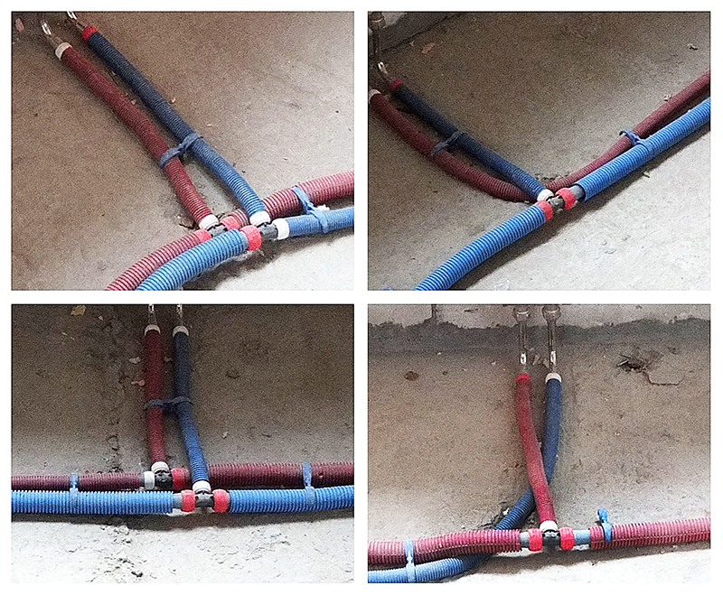

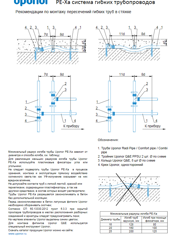

И заоодно ещё одна работа от застройщика. Вот так они сделали пересечения труб (разводка попутная):
А вот что написано в инструкции производителя труб (обратите внимание на расстояния обозначенные как 7d, 11d итд и ещё на картину с большим крестом, и сравните с фото выше):

DLG700, "шутка" с кранами, врезанными в пробки ФГО, действительно необычная. Не видел ещё такого.
После ФГО стоит редуктор, не опознал производителя, но скорее всего поршневой. Менять на мембранный типа VT.085.N.

DLG700 написал: Накидная гайка тоже ОК,
накидная похуже ЕК будет
DLG700 написал: На радиаторах уж точно никогда никаких цанг не было.
Цанга цанге рознь - на радиаторах используется еще и расширитель на нерж или медную трубу, и надежность такого решения будет побольше
DLG700 написал: раник на фильтре до счётчика - это шутка строителей? Или может их как-то тоже пломбируют? Я его сниму конечно (эти маленькие крантики текут по моему личному опыту), но интересно откуда такой креатив и для чего?
для быстрой очистки фильтра. Не такое уж и плохое решение. (если прикупить пару запасных краников заранее). И да... краники умирают, если ими регулярно не пользуются. Будете крутить раз в месяц - будут жить намного дольше.
DLG700 написал: А что за чудо после грубого фильтра? Ещё какой-то фильтр?
редуктор давления воды, и похоже не совсем плохой ... фото бы его логотипов поближе, или узнайте в УК модель из проекта.
А вводные краны Данфосс - ИМХО, одни из лучших на рынке, а уплотнение штока - пожалуй лучшее из всех

DLG700 написал: И заоодно ещё одна работа от застройщика. Вот так они сделали пересечения труб (разводка попутная):
DLG700, обратите внимание на расположение хомутов крепления и их количество :)
Сообщений: 138441
30.10.2019 в 02:43:26
Mazayac написал: "шутка" с кранами, врезанными в пробки ФГО, действительно необычная. Не видел ещё такого.
Это штатные краны в комплекте ФГО

30.10.2019 в 09:43:45
BV, не верю. Глядя на торчащие из-под них пучки сухого льна.

30.10.2019 в 09:46:03
BV, вызов УК брошен :) Шарик в них сдохнет на раз-два, а следом и уплотнения.

30.10.2019 в 13:58:42
Mazayac, а если заменить на хороший кран? И вывести трубку сразу в канализацию?

30.10.2019 в 14:07:24
Mandalore105, Зачем, чтобы отбирать воду до счётчиков? И вся эта конструкция висит на вводном кране на американке. По идее это пломбировать нельзя или опутывать все тросиком с пломбами.
посмотрите - их полно, и особенно на большие диаметры. https://yandex.ru/images/search?text=%D0%BA%D0%BE%D1%81%D0%BE%D0%B9%20%D1%84%D0%B8%D0%BB%D1%8C%D1%82%D1%80%20%D0%B3%D1%80%D1%83%D0%B1%D0%BE%D0%B9%20%D0%BE%D1%87%D0%B8%D1%81%D1%82%D0%BA%D0%B8%D1%81%20%D0%BA%D1%80%D0%B0%D0%BD%D0%BE%D0%BC%20%D1%81%D0%BB%D0%B8%D0%B2%D0%B0&lr=213 У нас на этажных коллекторах везде с краником.... Ну не крутить же крышку у ФГО где-то 50го диаметра....
