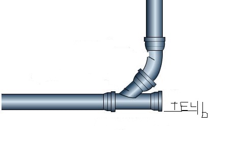

потекла канализация в подвале трехэтажного дома,течет из тройника там забит деревянный чоп,можно ли его вскрыть ? чтобы заменить на новый ? просто как то еще и страшновато не польется ли с этого тройника, трубы чугунные, пластиковая заглушка наверное не подойдет ? схема на картинке похожая на тут что подвале,

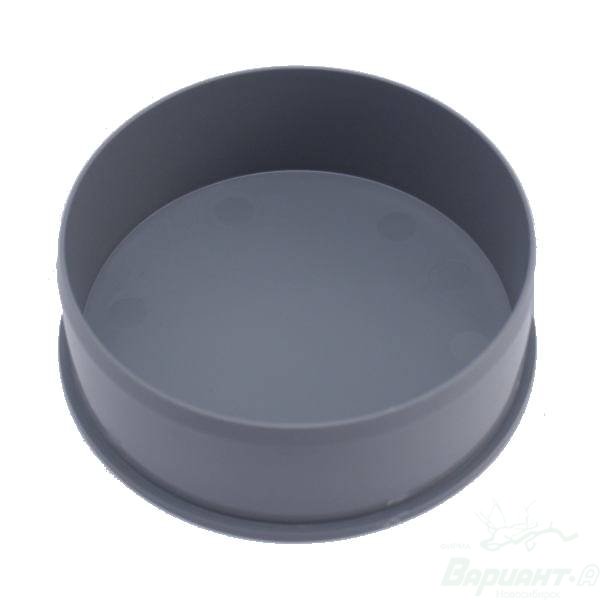

Пластиковая заглушка для подобных целей и служит. Польётся из тройника или нет сказать сложно, мы же не в курсе сколько там содержимого. Чтобы исправить течь, нужно вытащить чопик, почистить раструб, заменить уплотнительную резинку и поставить пластиковую заглушку. Всё. Чопик больше не нужен.

Mazayac, тройник старый чугунный,просто читал что пластмассовые заглушки подходят только к пластиковым трубам,а там герметик нужен какой то ?или просто вставил в трубу резиновое кольцо потом заглушку и все ?

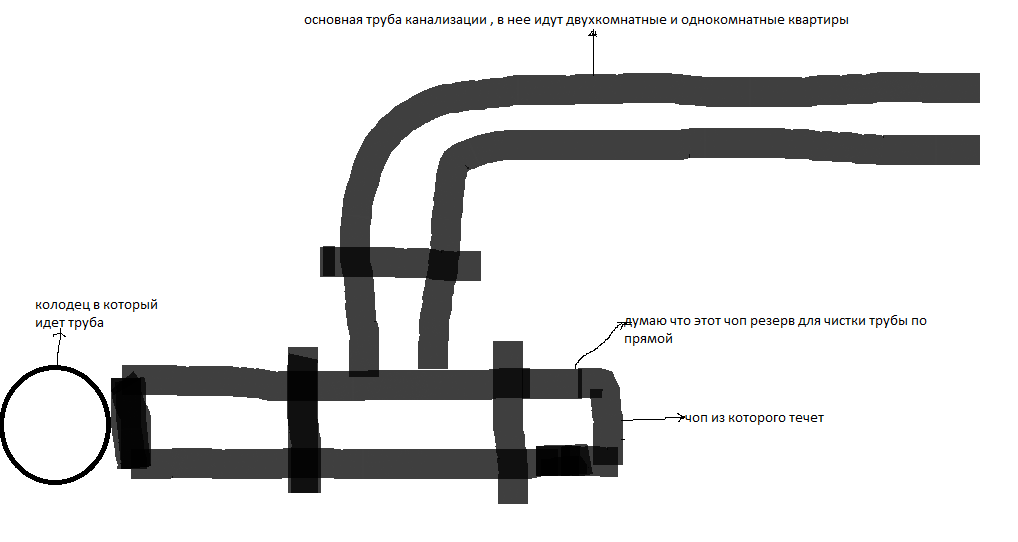

ser000, в том то и дело что дом не кем не обслуживается жильцы не хотят создавать товарищество, мотивируя тем что надо платить деньги за обслуживания придомовой территории,сами делать не чего не хотят, ждут халявы,а халява может плохо кончиться дом завалиться.я так понял этот деревянный чоп на тройнике используется как резерв чистка трубы

вот такую схему я нарисовал как это все выглядит

Pakko, на картинке манжета специально для соединения пластика с чугуном. Никакого герметика не надо, раструб только зачистить кордщёткой.

Pakko написал: вот я думаю не сольется с верхних этажей содержимое,
сольется.... готовьте пару тазиков и место куда их сливать
Pakko написал: вот такую схему я нарисовал как это все выглядит
точно потечет и хорошо потечет
