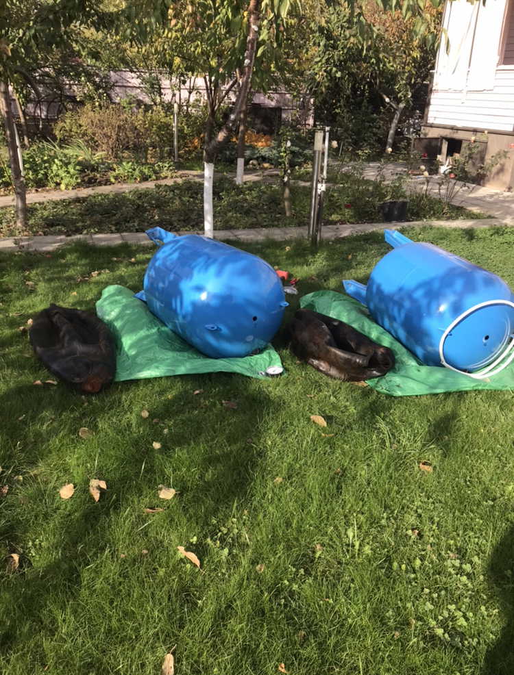

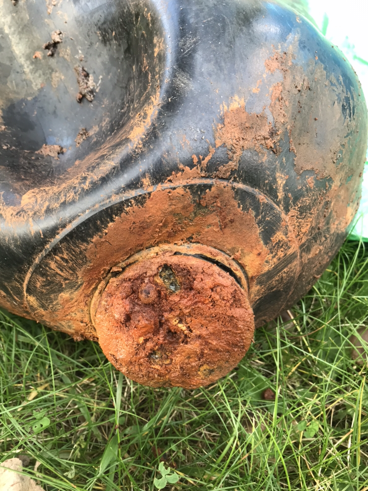

Здравствуйте, На водопроводе многоквартирного дома установлен гидроаккумулятор 300л. чтобы обеспечивать квартиру водой во время её отсутствия в системе. Гидроаккумулятор успешно отпахал несколько лет, постепенно объём выдаваемой им воды уменьшался до нуля. Хотелось бы его реанимировать. Симптомы такие: его как будто совсем нет при отключении напора воды от системы из него вода не возвращается при нажатии на сосок ниппеля воздух не травит (давления нет), вода не сочится где чего покрутить? Всем бобра

Если груша целая то необходимо накачать давления через золотник 2 бар, автомобильным либо ручным насосом. Если не поможет, тогда замена груши.

Открыть кран и накачать в ниппель порядка 1 атм. воздуха, сливая при этом через кран воду, которая там есть.
