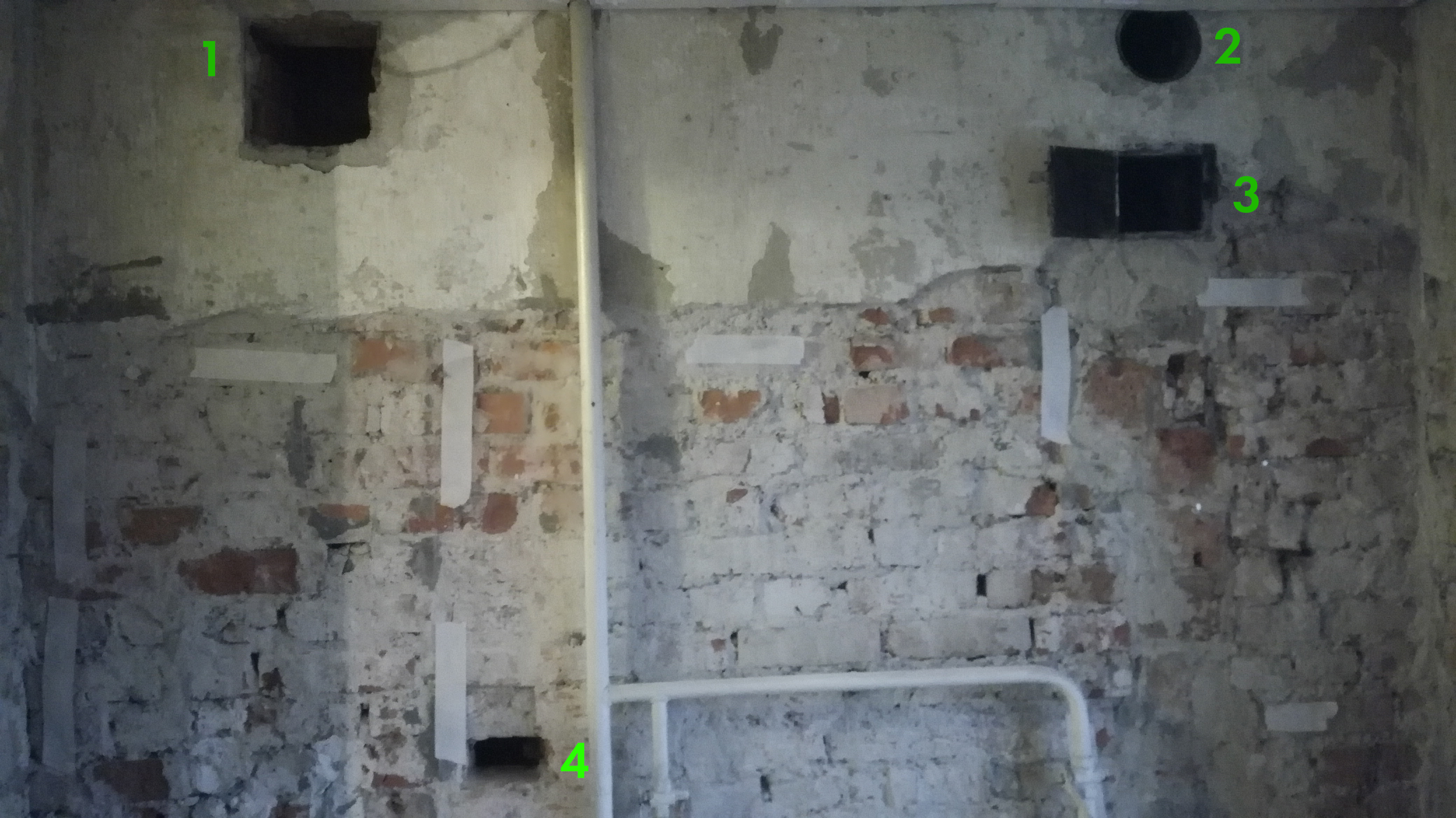

Здравствуйте! На фотографии: 1 - кухонное вентиляционное отверстие в шахту 2 - отверстие вытяжки для проточной газовой колонки (дом без ГВС) 3 - ревизионный люк 4 - непонятное отверстие в стене
Отверстие под номером 4 было замазано раствором, его габариты равны кирпичу кладки, как будто вынули. Обнаружилось при сбивании старой штукатурки со стены. Ведет в вертикальную шахту, сечение которой меньше сечения основного вентиляционного канала. Идут параллельно друг другу (не уверен). Присутствует тяга, воздушный поток засасывается не хуже, чем в нормальное вентиляционное отверстие.
Вопрос такой: как думаете, это канал-спутник от соседа снизу? И можно ли его использовать в собственных целях, раз уж так вышло? :) Или заложить кирпичом дырку в стене
И смежный вопрос: на кухне справа от плиты будет висеть газовая проточная колонка. Соответственно, установка принудительной вытяжки над плитой отпадает. Изначально планировал сделать просто "купол" над ней с выводом трубы в вентиляционную шахту, чтобы хоть немного, естественной тягой, уменьшить рассеивание жира по кухне. Теперь задумался вывести трубу в это отверстие в стене, а вентиляционную решетку у потолка не трогать. Безотносительно места вывода трубы, есть ли смысл в сооружении подобной пассивной вытяжки, или тяга будет слишком мала?

NickDevice, а на деревянном полу наверное раньше печка стояла?

NickDevice написал: Вопрос такой: как думаете, это канал-спутник от соседа снизу?
если не заглушено снизу - скорее да.
NickDevice написал: И можно ли его использовать в собственных целях, раз уж так вышло?
нельзя и не нужно. Это наверное прочистка, или ревизия чужого канала.
NickDevice написал: Изначально планировал сделать просто "купол" над ней с выводом трубы в вентиляционную шахту, чтобы хоть немного, естественной тягой, уменьшить рассеивание жира по кухне.
получите застойную зону выше нижнего среза купола и до потолка.
NickDevice написал: Теперь задумался вывести трубу в это отверстие в стене,
нет
NickDevice написал: Безотносительно места вывода трубы, есть ли смысл в сооружении подобной пассивной вытяжки, или тяга будет слишком мала?
Есть. Но нужна и естественная вентиляция у потолка. Можно попробовать совместить - ну нужно делать макет и проверять - хватит-ли тяги и на то и на это. Если совместить не получится - ЕВ у потолка - важнее... Как вариант - используйте вытяжку на рециркуляции с угольным фильтром на время готовки.
