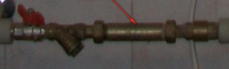

Вопрос как грамотно все продумать. что бы легко было можно счетчики "вкинуть (вмонтировать быстро) потом"?
Где не накосячить?
Регистрация: 16.01.2016 Екатеринбург Сообщений: 8342
Поставить комплекты подключения счётчиков и сгоны 3/4 соответствующей длины.
Вкрутите сгон в бедующие место установки счетчиков.
