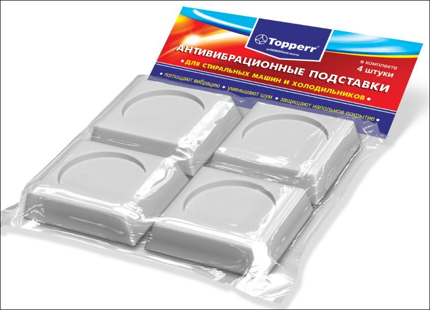

Vopros написал: А вот такие специальные "противоскользящие ножки для стиралок" не подходят?!
отзывы на сайте Мерлена прочитайте :)
Если сам пол хлипкий - то все это мертвому припарка. А уровнем - выравняйте обязательно....

но когда запускается отжим - машинка начинает вибрировать
Остальное это уже следствие Если вы выкрутили винты и правильно загружаете белью, машинка вибрировать не должна.

Vopros,
  1. Начинать нужно с уровня. Ни на одной стиралке не было ни ковриков, ни наклеек, никуда никогда не козлили.

AH-74, ну, в общем , бывают реально скользские полы, по которым пластиковые или задубевшие от времени резиновые ножки как по льду едут. Практически 100% рабочее решение - как следует отмыть пыль и под каждую ножку силиконовую прокладку для шлагеов на 3/4"

Что за Бред??? Практически 100% рабочее решение - ВЫСТАВИТЬ СМ ПО УРОВНЮ. Гладкая напольная плитка (см. выше) -ничего никуда НЕ уезжает.

vlad178 написал: бывают реально скользские полы, по которым пластиковые или задубевшие от времени резиновые ножки как по льду едут. Практически 100% рабочее решение - как следует отмыть пыль и под каждую ножку силиконовую прокладку для шлагеов на 3/4"
достаточно просто отмыть пыль и мыло и о чудо - штатные ножки прилипают и ничто никуда не едет. Если же там постоянная сырость и грязь - любая подкладка поедет

Антивибрационные подставки тоже могут гулять. НО! Против суперклея (клеим АП) лома нет !
