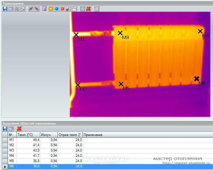

Вам бы измерить температуры патрубков и пластин радиатора в нескольких точках, как на термограммах. Будет ясен масштаб бедствия. Например, узнаем, на сколько остывает теплоноситель после прохода радиатора и скажем, насколько это отличается от нормально работающего радиатора в однотрубке.

vogetel, повторюсь: разница температуры верх-низ будет и у идеально подключённого (со смещением байпаса, по диагонали - все дела) биметалла. Вот, например, так:

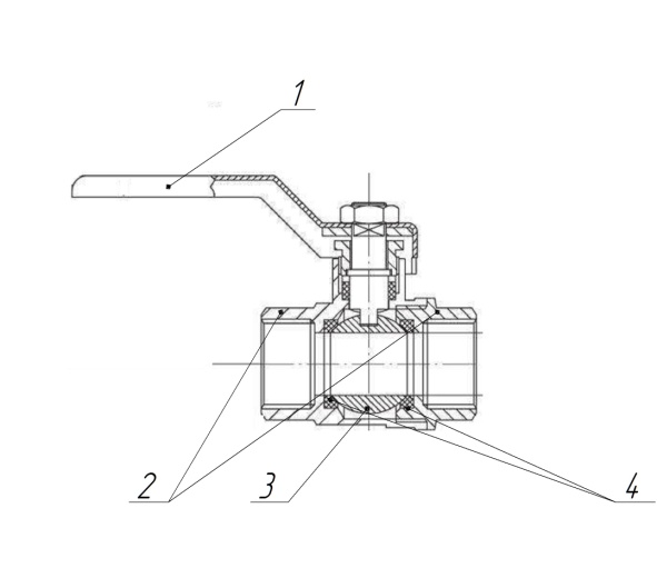

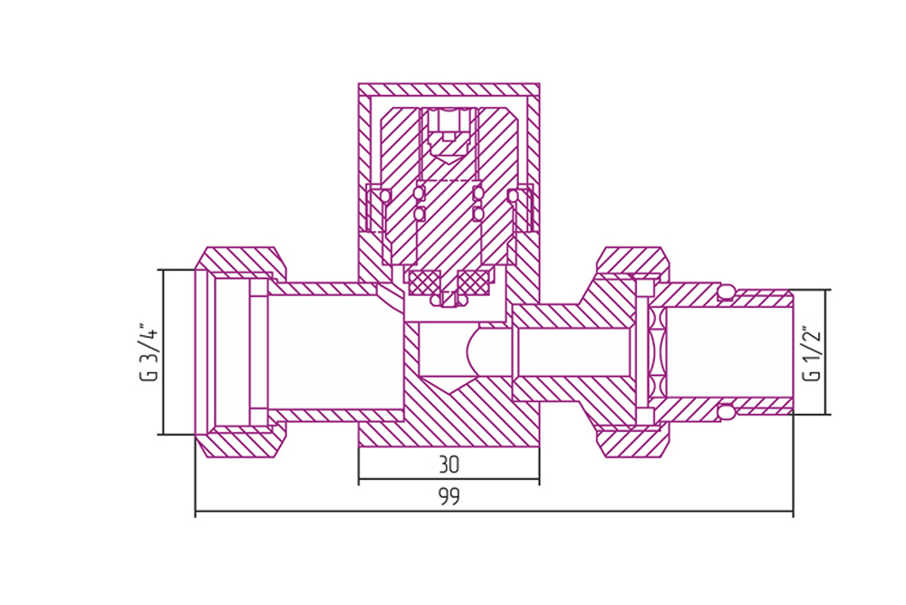

vogetel, это плохо для радиатора, работающего только на естественной циркуляции (когда теплоноситель в нём остывает, опускается вниз и уходит обратно в стояк, не подталкиваемый принудительной насосной циркуляцией). Но и тут замена только арматуры сильно поможет. Шаровой кран: Условно Ваш вентиль под шестигранник: Сравните сечения.

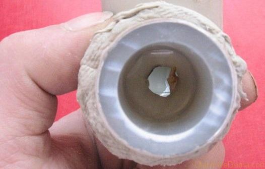

А что у Вас с налепленным пластиком выйдет - да кто ж его предскажет-то? Может ещё кроме малого диаметра внутри - куриные жопки одни...
