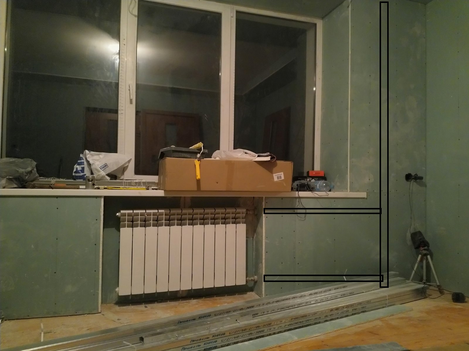

В квартире были установлены чугунные радиаторы отопления, прежний владелец сказал что низ батарей плохо прогревался (были огромные батареи, в одной комнате 18 секций. Радиатором почти 50 лет)
Заменили радиаторы на биметалл по всей квартире.
Подключение при этом осталось прежним.
То есть, идет стояк (дюймовый) от него подача и обратка (3/4).
Перед самой батареей установлен терморегулятор и запорный кран (термостатический комплект 3/4 "ICMA"). Терморегулятор сейчас снят, клапан полностью открыт. Воздух стравлен.
Подача идет сверху. 5 этаж 12 этажного дома.
Такое подключение во всех комнатах квартиры и везде все одинаково плохо работает. Прогревается только верхняя часть батареи, немного меньше чем на половину. В конце батарея так же прилично горячая. Низ холодный, даже на первых секциях батареи (не то что бы ледяной но еле теплый).
Когда все это произошло - вник в суть и стало понятно что как минимум байпас нужно было перенести к батареи. При этом, мастер который ставил батареи сказал что работал в таких домах и все будет продавливать хорошо.
Общался с соседями. Выше меня все отлично - батареи прогреты полностью (подключение такое же), стоит чугун. Ниже меня - был чугун - было все хорошо, сменили на алюминий - та же ситуация что и у меня (не уверен что прямо полностью та же, но сказала соседка что низ холодный). Терморегуляторов у нее НЕТ.
Меня положение дел совсем не устраивает. Делается ремонт во всей квартире. Сейчас все зашито гипсокартоном но другой отделки еще нет. Можно все разобрать и сделать как нужно (но очень не хотелось бы).
Один из мастеров сказал что дело в терморегуляторах и нужно ставить обычные краны. Но учитывая что у соседки снизу без терморегуляторов такая же ситуация, думаю дело не в нем.
Внимание вопросы:
  1. Даст ли что-либо удлинитель потока на обратке (внизу)? В основном видел что ставят его если подача снизу, а у меня сверху. Очень хочется отделаться "малой кровью" и заставить батарею греть хоть немного лучше, а не рушить все стены и все переделывать.
  2. Если не поможет пункт 1 - что лучше сделать? Для экспериментов возможности нет (придется спускать воду со всего дома и платить за нее). Устанавливать кран на стояк (он же байпас в моем случаи) не хотелось бы. Заваривать его совсем и переносить ближе к батареи? Точно ли это поможет? Все эти манипуляции убьют полностью весь эстетический вид
Может есть какие-то другие советы? Изменить схему подключения или еще что..

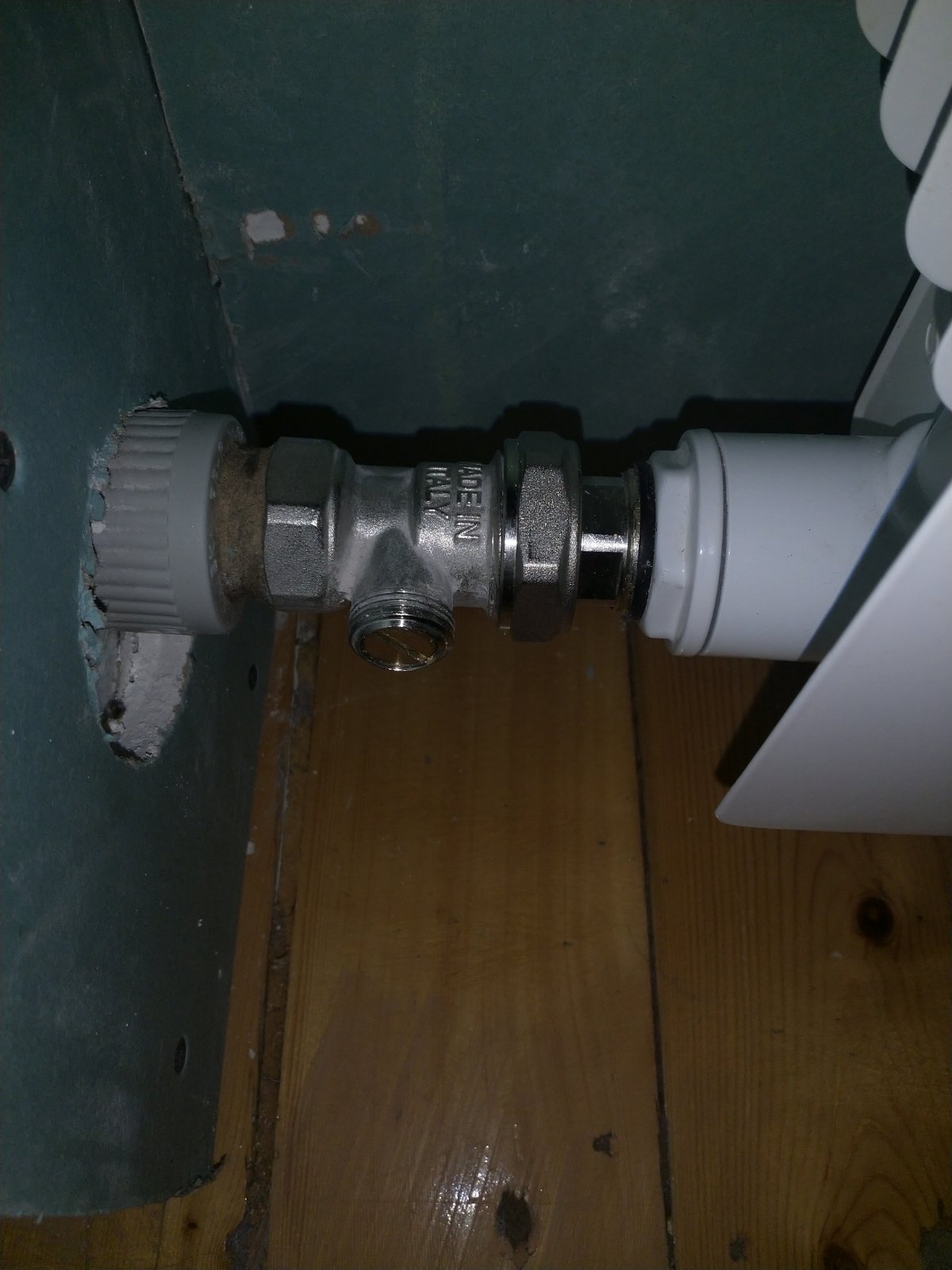

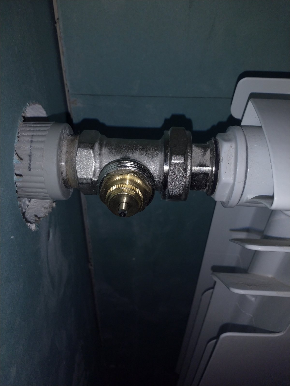

vogetel, типичный трэш на фото. К радиатору в однотрубке установлена арматура для двухтрубной СО с повышенным гидравлическим сопротивлением! Ещё бы с таким подключением не иметь проблем.
Выбрасывать верхнюю и нижнюю дрянь на помойку, заменять на два шаровых крана или ШК снизу и Danfoss RTR-G сверху.

vogetel написал: Уверены что именно так?
Ещё бы мне не быть уверенным. На Ваших фото - арматура для двухтрубки. То что продавцы дубы - это должно быть понятным каждому. Ну и то что "мастера" ни черта не соображают - тоже не секрет, деградация прогрессирующая в стране. Установка такой араматуры многократно снижает объём проходящего через радиатор теплоносителя. Написал же: шаровые краны полнопроходные, Valtec Base, например, и термоклапан для однотрубной СО - это считанные единицы: Danfoss RTR-G, Valtec VT.034.N.05, Honeywell V2050DH020, ГЕРЦ-TS-E арт. 1 7723 02 (последний - хуже всех).

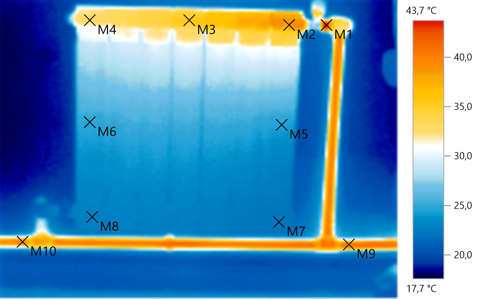

Также усугублять ситуацию процентов на 50 может подача в стояке снизу вверх. Чугун с ней работает отлично, остальные типы радиаторов - плохо! Вот биметалл с нижней подачей, проверяйте свой:

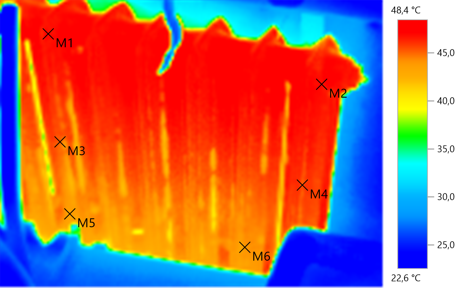

Ну и последнее: и биметалл, и алюминий имеют против чугуна развитое тонкое оребрение, которое снизу охлаждается очень интенсивно, поэтому они всегда снизу холоднее, чем сверху!
А вот чугун - практически с равномерной температурой:
