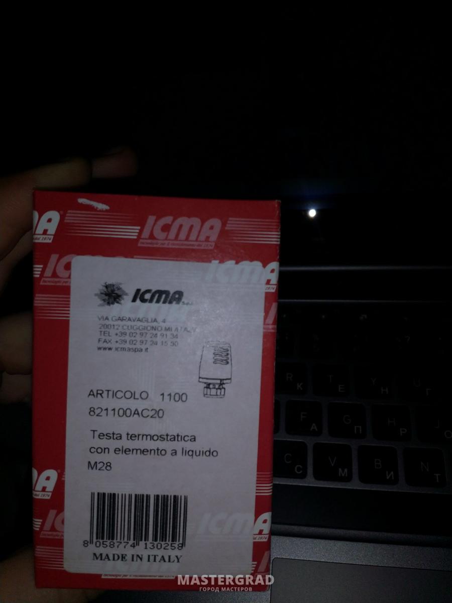

vogetel

12.11.2019 в 19:48:35
А термоголовки которые у меня есть подойдут на какой-то "правильный" кран, из тех что предлагали мне в начале темы?

12.11.2019 в 21:39:01
vogetel, не кран, а термоклапан. Icma на клапан Danfoss RTR-G не подойдёт.

Сообщений: 37
12.11.2019 в 21:40:10
Mazayac написал: vogetel, не кран, а термоклапан. Icma на клапан Danfoss RTR-G не подойдёт.
Mazayac, то что на Danfoss нет я понял. А на какой-то другой из подходящих?
