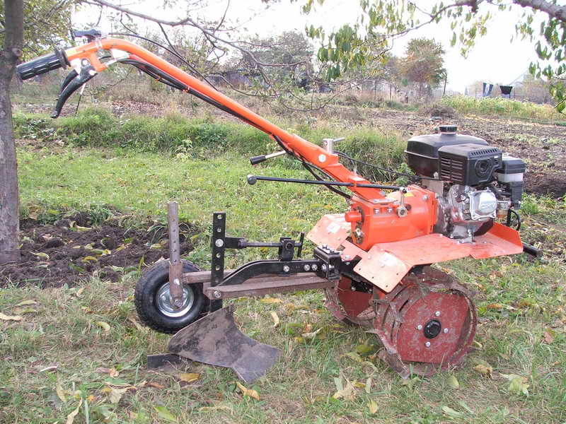

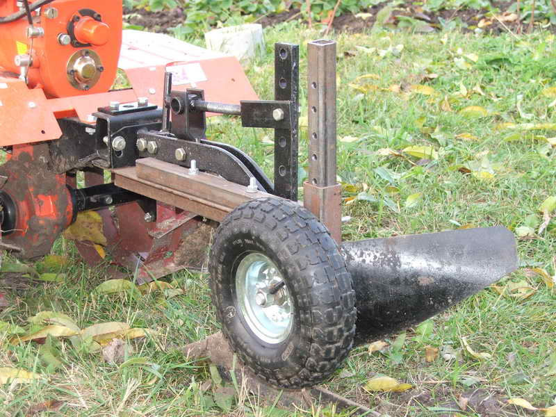

geozora написал :
чего такое вертикальная плоскость полевой доски
У плуга внизу приварена либо пластина, либо уголок. У него есть вертикальная плоскость, которой полевая доска (а это она и есть), опирается на слой необработанной земли. Так вот эта плоскость должна быть перпендикулярна поверхности земли во время пахоты.
