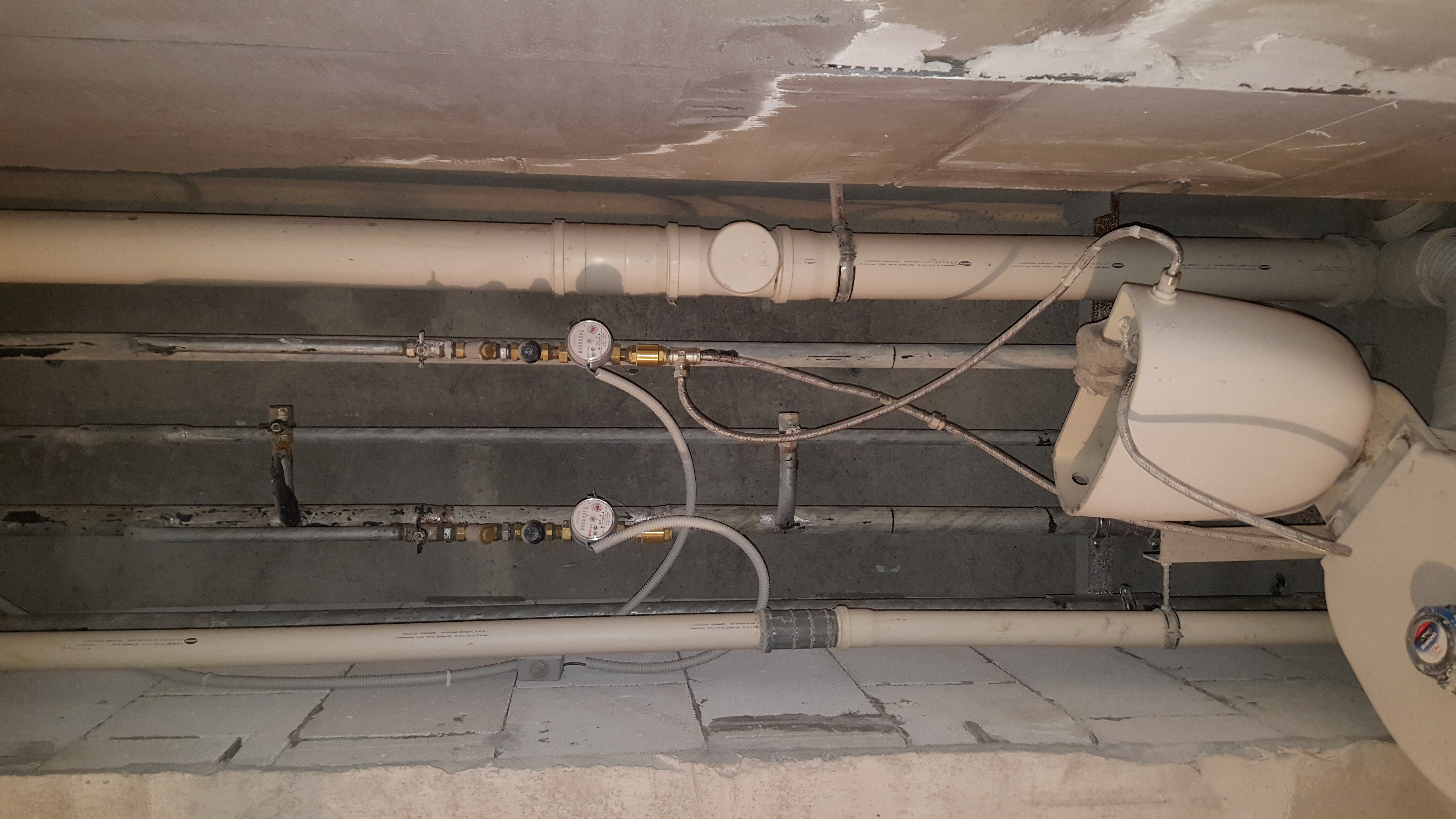

master.msk
master.msk
Регистрация: 20.11.2008
Сообщений: 17869
10.11.2019 в 23:52:00
вот, видите стояк слева 50. Это именно для дренажа. Для тех, кто не понимает. Вас много таких :)
