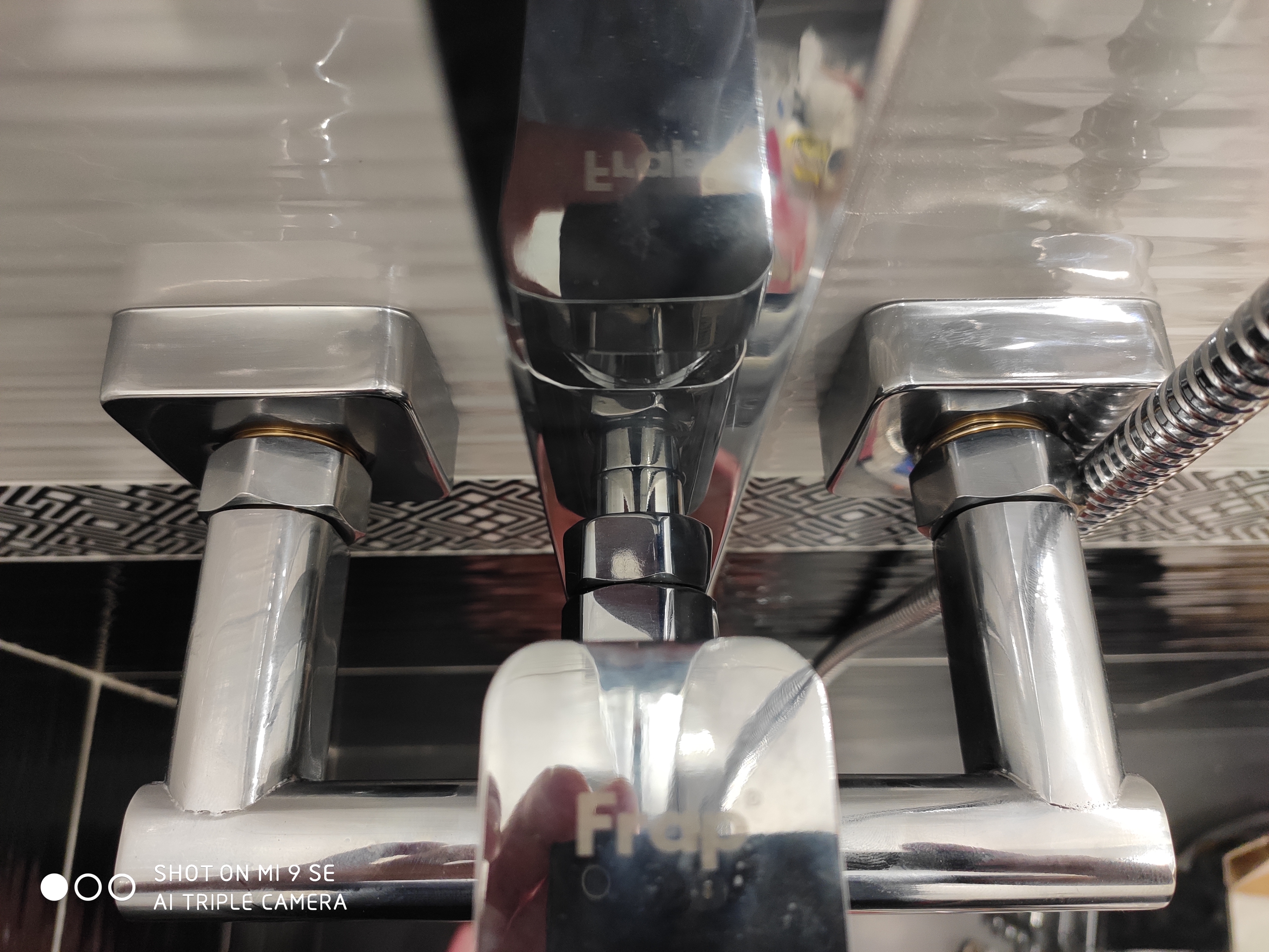

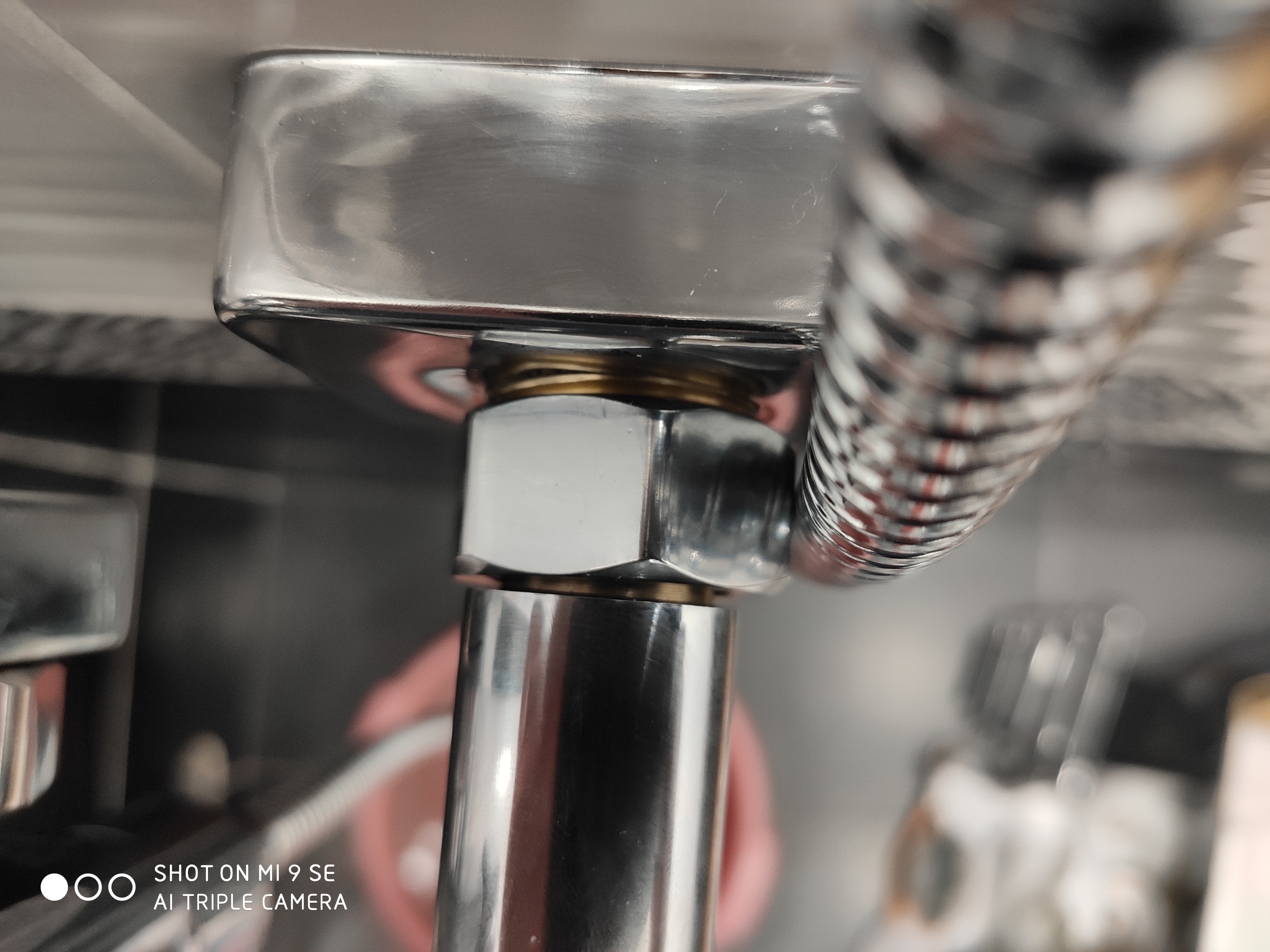

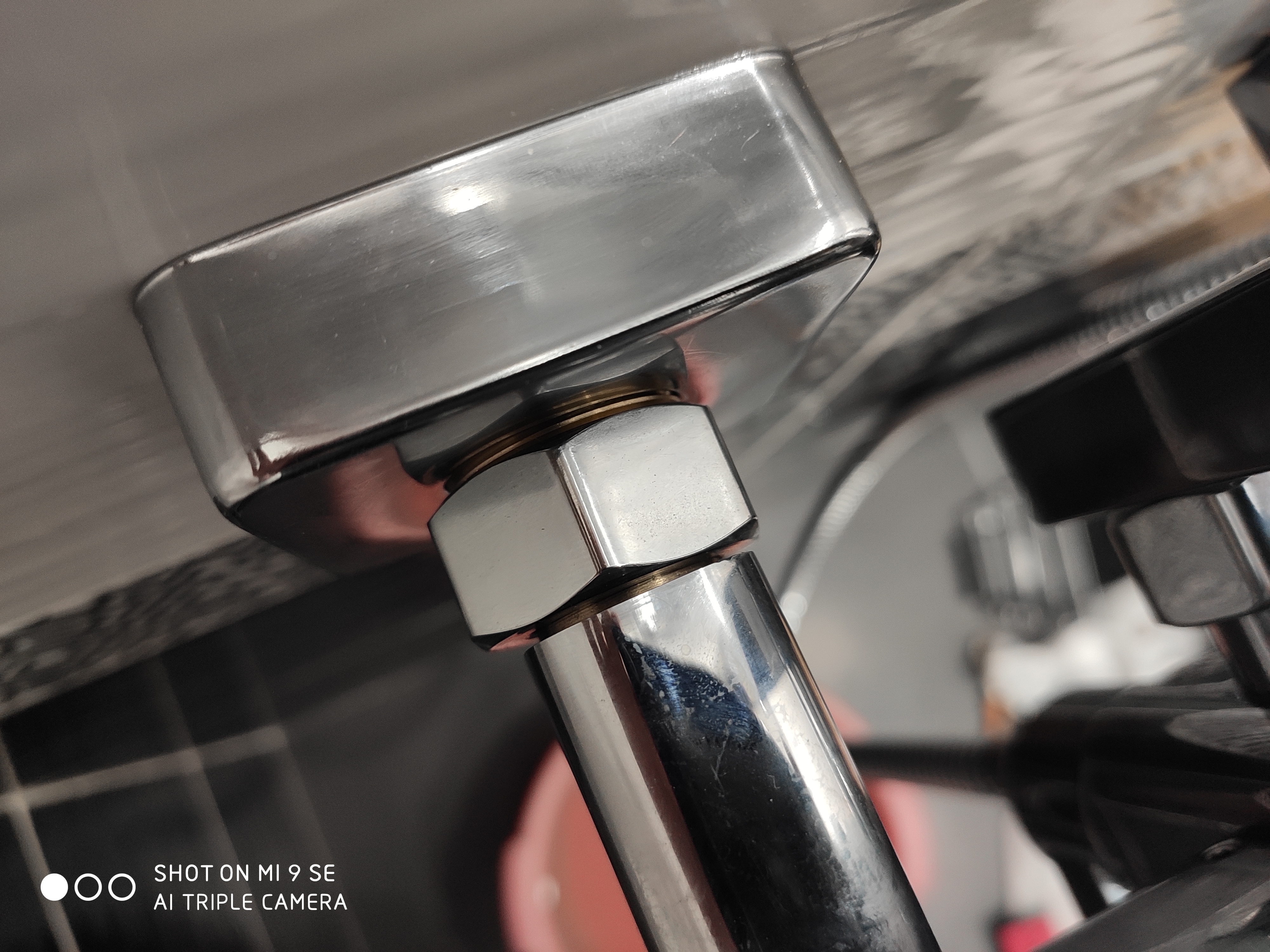

Добрый день, срочно нужен толковый совет. Пока можно под лезть с обратной стороны и переделать. Суть проблемы в соосности. Не идеальна мягко скажем. Сам смеситель встал и не течёт. Но что будет через год? На фото все наглядно видно. Переделывать не хочется, но если надо, то надо!

mpmaks90 написал: Сам смеситель встал и не течёт. Но что будет через год?
Может и раньше, рычаг большой.
Проблема похоже не в соосности а в межосевом расстоянии. Лучше поправить.

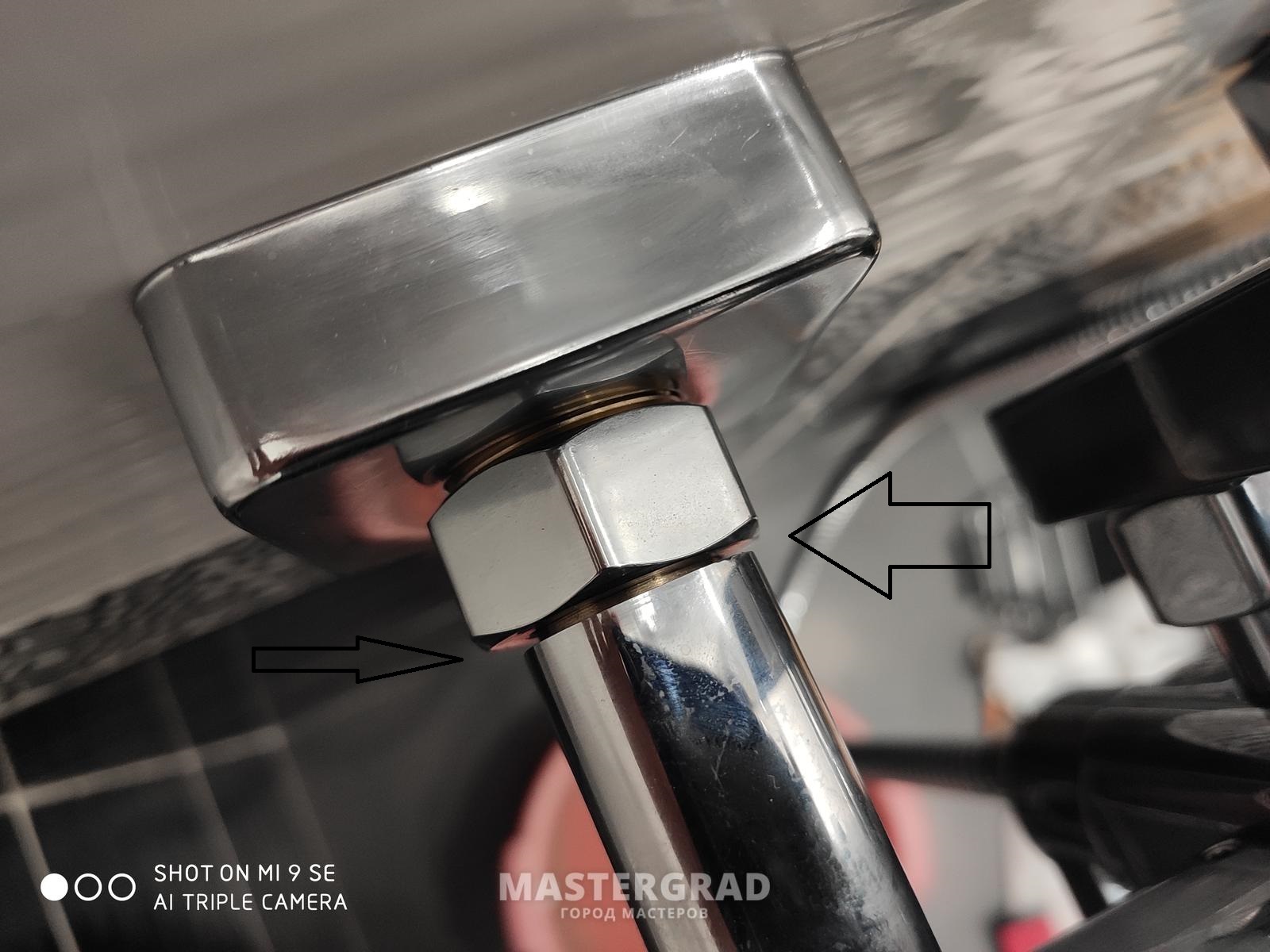

Славик64 написал: mpmaks90, можете стрелочкой показать, где/что
mpmaks90 написал: На фото все наглядно видно
??? Бывает так криво, что с улицы видно бывает. Жаль на днях не сфоткал. :(
Славик64, показал. Справедливости ради скажу что подводы смесителя сами по себе не идеальны, почему то один чуть выше другого. Если посмотреть на соединения снизу, там вообще перекосы посильнее.

mpmaks90, спасибо,такую молочь еще и увидеть по фото надо.
Выше правильно написали
Пока свежак, поправьте, если не лень.
