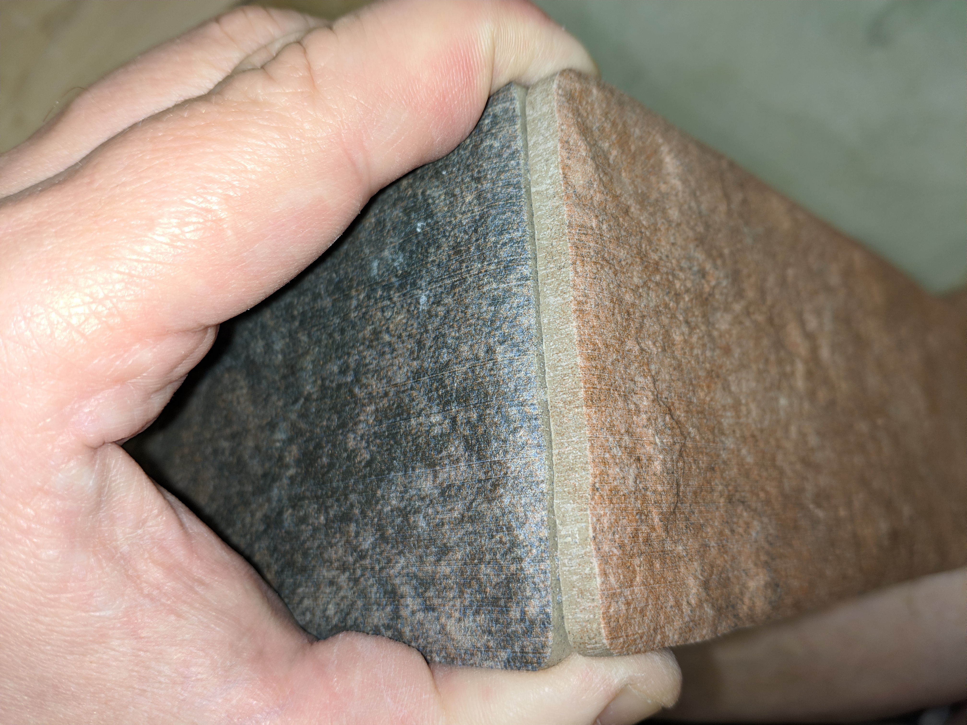

Сам буду делать фартук кухни керамогранитом под кирпич 28*7,5 см
ссылка
!#[https://youtu.be/xHYKF4XJ3uk]
В плиточных делах ноль, опыта нет. Почитав, посмотрев по теме в инете вопросов вроде бы не осталось, кроме одного. Как сделать красиво внешний угол при облицовке короба размерами 34,5*17,5 см, который является частью фартука?
Заусовкой под 45 градусов?
Нахлестом одной плитки на другую? Довольно симпатично и проще в исполнении, но всё портит некрашенный торец.
Кстати, нельзя ли его подкрасить и чем в тон плитки? В наличии мокрорез Ryobi WS721S, гребенка зуб 4х4, клей Ceresit CM16. Стены выровнены с применением сетки, прогрунтованы 2 раза Ceresit CT 17.

Только на ус. Стыковать не вплотную.

pool, на ус не доходя до глазури? Перед заусовкой надо ли, так как края не ровные, отторцевать плитку? PS Заусовка, как мне кажется, будет выглядеть менее реалистично)

сам лучший вариант для вас - как вы сказали нахлест только не одна на другую а обе встык и затиркой пройдете шов все подрезы плохо кончатся сколами и прочими проблемами для вас новичка

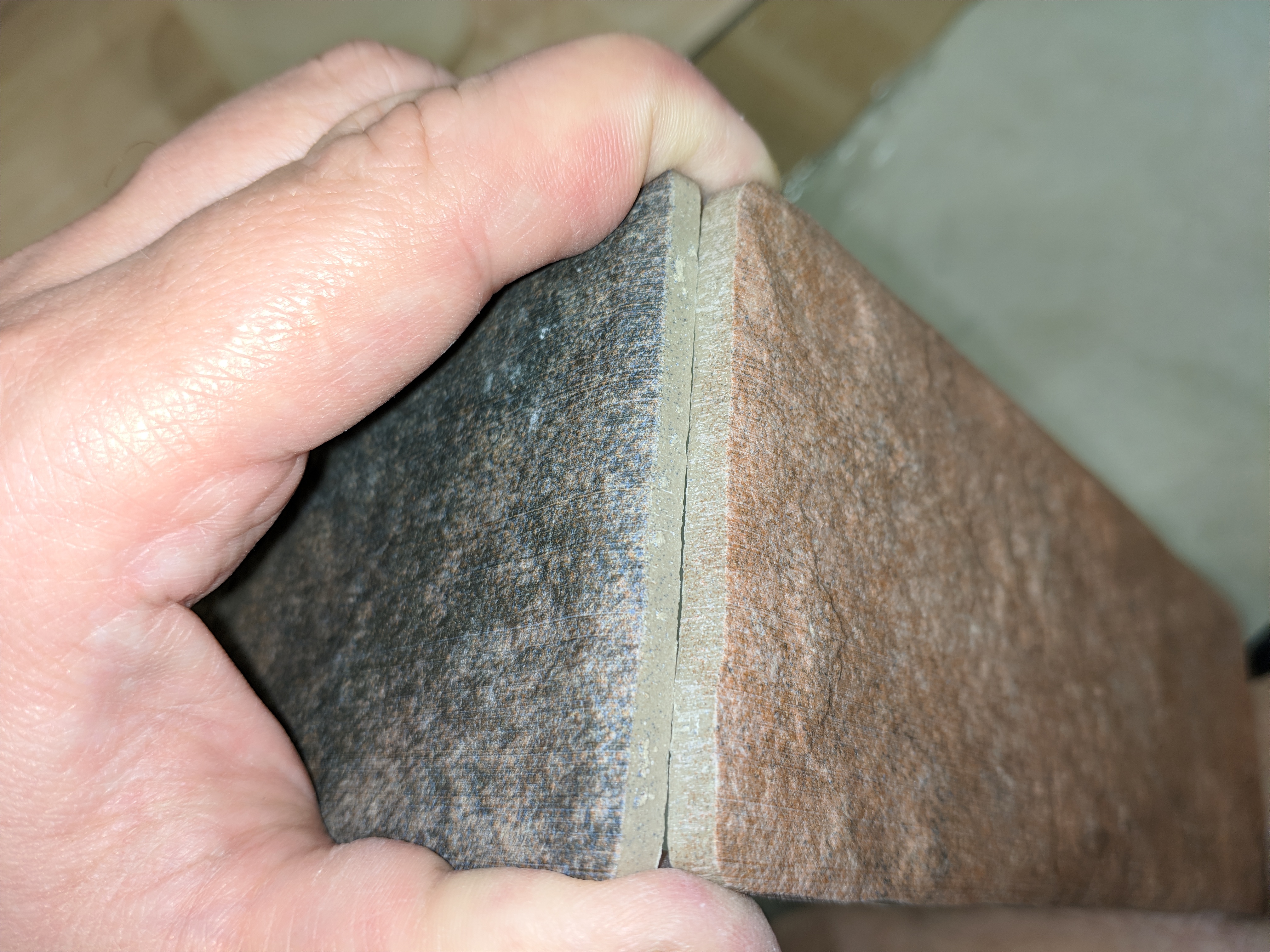

Andryha написал: ... pool, на ус не доходя до глазури? Перед заусовкой надо ли, так как края не ровные, отторцевать плитку?
Да, не доходя до глазури на 1-1,5 мм. При состыковке ширину видимого шва добиваетесь такой же, как и везде по плоскости. Неровности торцов на фото не наблюдаю, скорее наоборот - слишком уж ровно. Попробуйте заусовать без торцевания.
PS Заусовка, как мне кажется, будет выглядеть менее реалистично...
"Реалистичностью" себе голову лучше не забивать. Её не будет ни в каком случае.

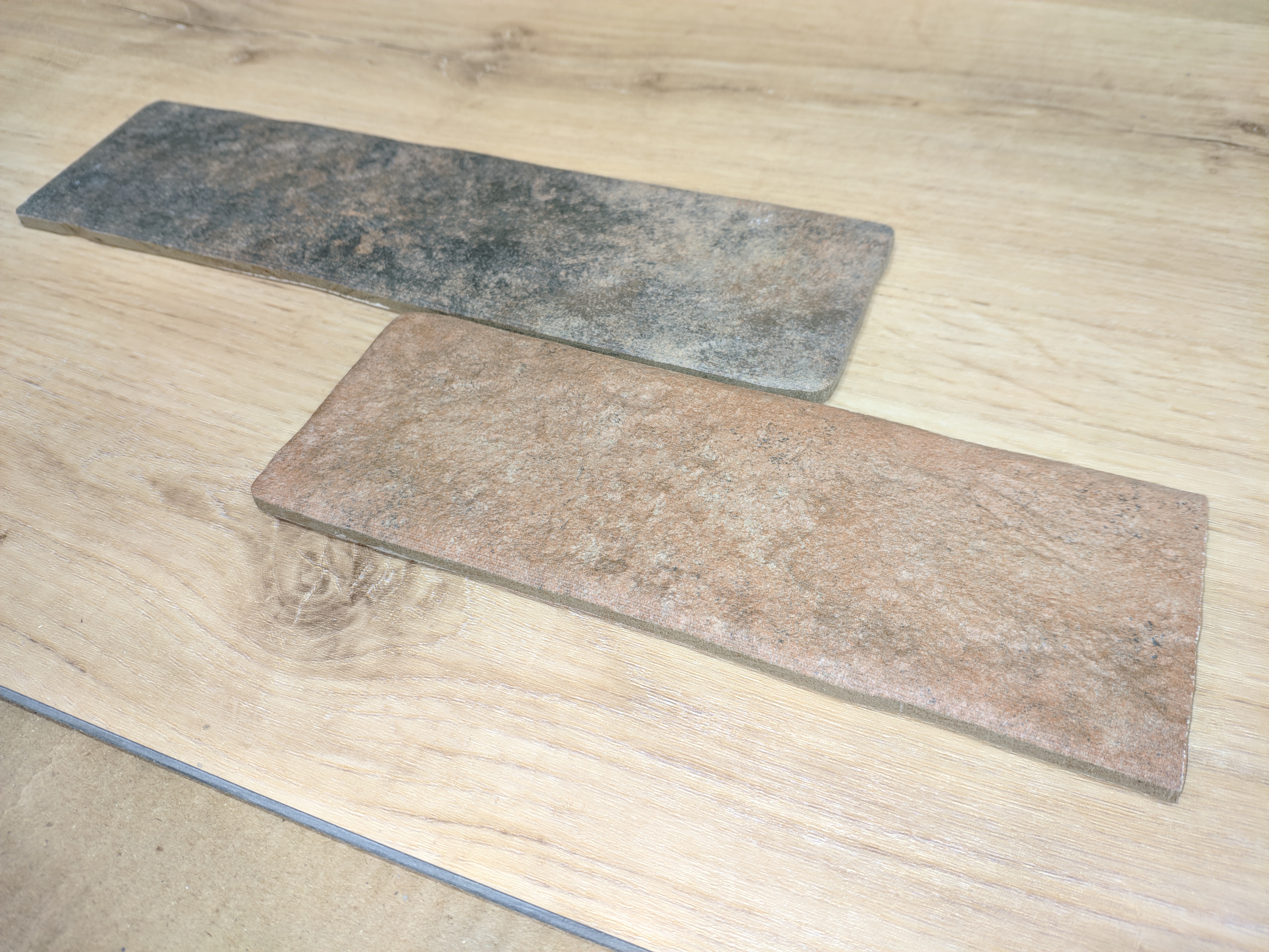

pool, неровности на торцах есть. Если без торцевания нужно будет запилить под 45 градусов 44 плитки, каждый рез по 7,5 см. Итого 3,3 м Нашел видос, как раз с моим станком. Только надо правильно его настроить.

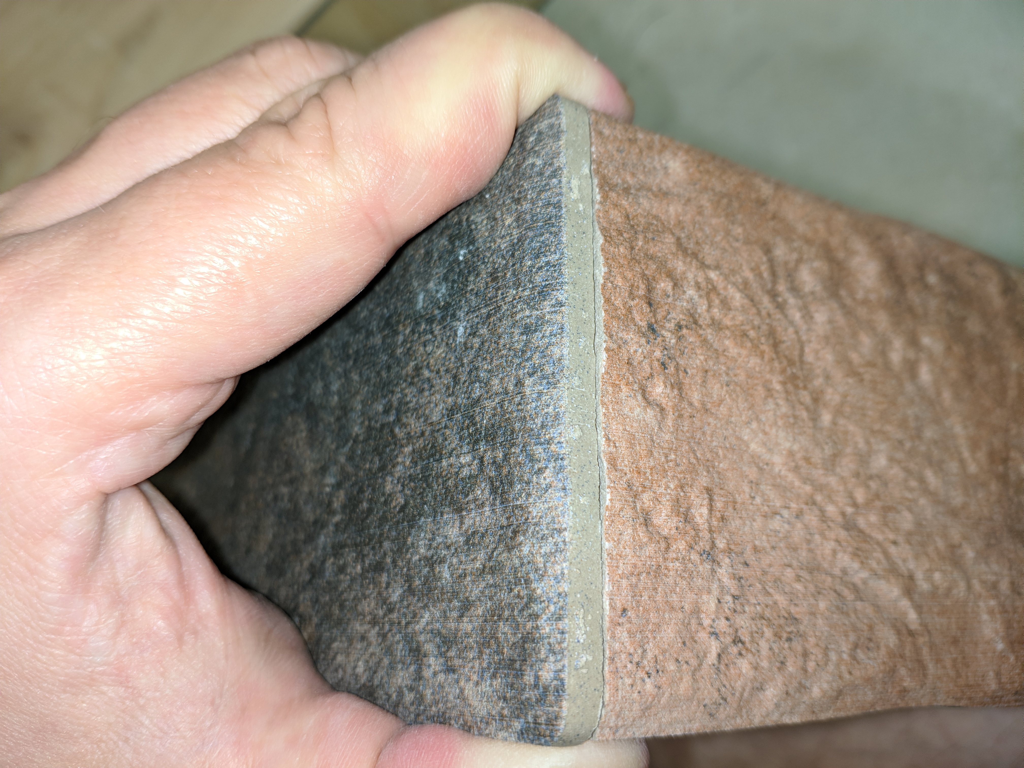

Andryha написал: Как сделать красиво внешний угол при облицовке короба размерами 34,5*17,5 см, который является частью фартука?
Я видел соединение так, каку вас на фото, Без заусовки и без накладки, просто стык. Именно так, как вы держите.
Andryha написал: Кстати, нельзя ли его подкрасить и чем в тон плитки?
Легко, --любой хорошей водно-дисперсионной краской
