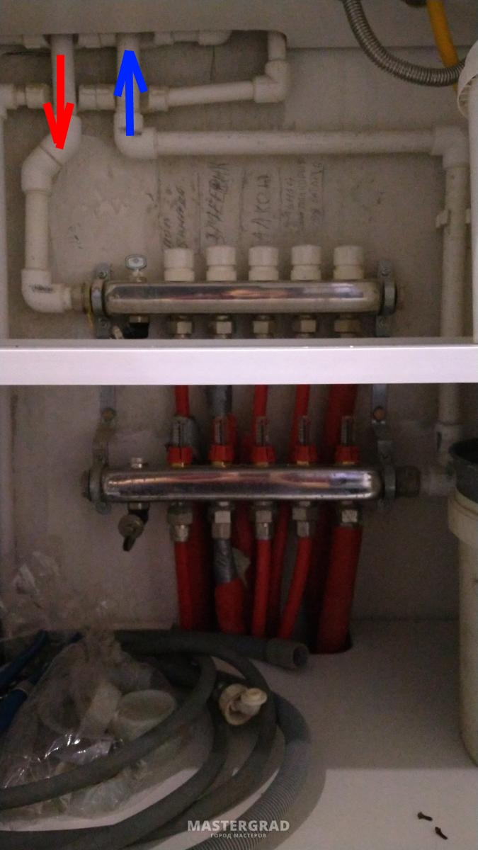

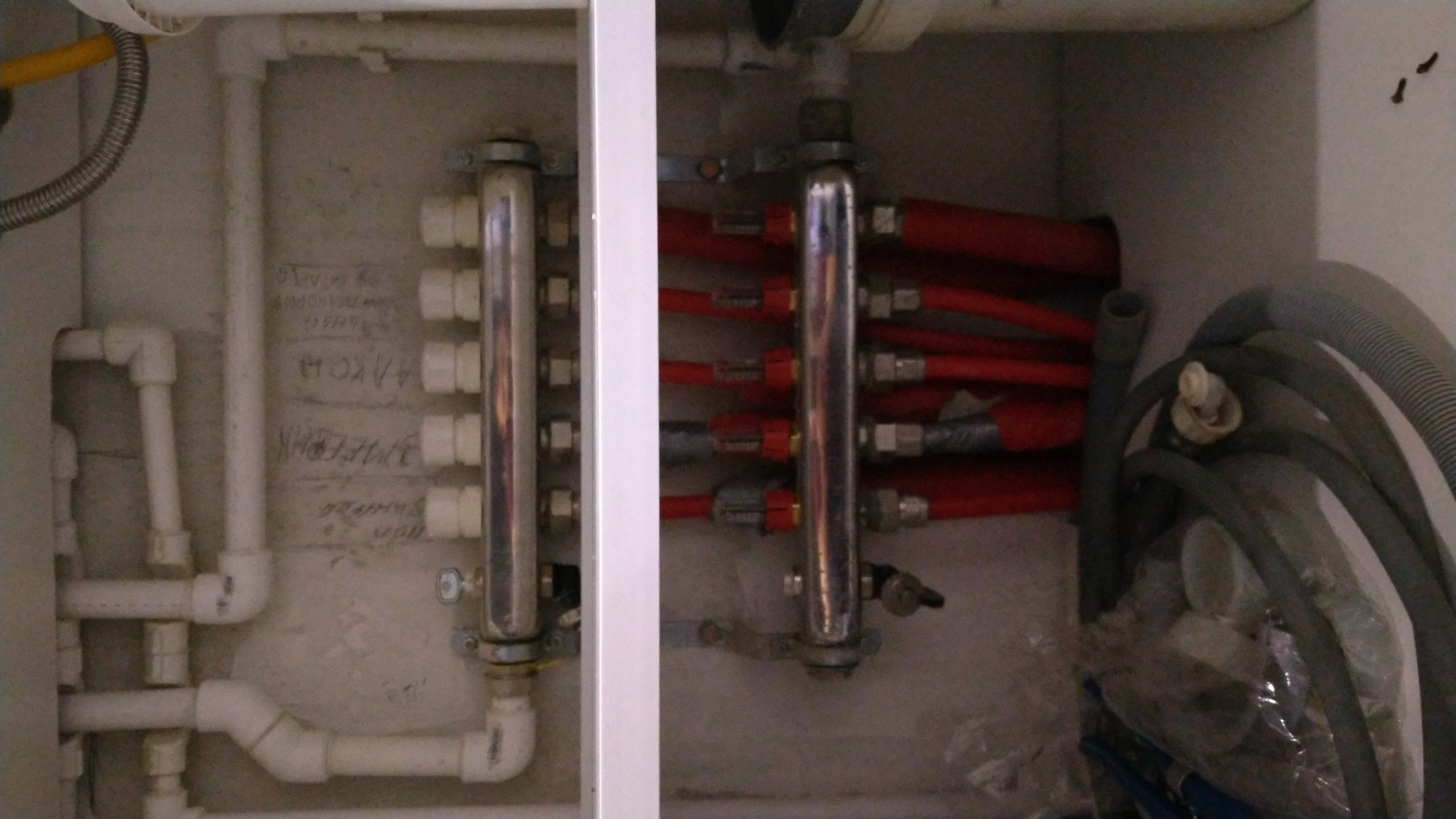

У меня такая проблема: Имеется квартира площадью 58 кв.м., Котёл стоит настенный, установлен коллектор на 5 точек. Первая точка змеевик в ванной. Вторая точка теплый пол в ванной (5 кв.м) Третяя точка теплый пол в прихожей (4 кв.м) Четвертая точка батарея на кухне Пятая точка это теплый пол на балконе (9 кв.м)
И проблема в том что на балконе тёплый пол греет местами только.температура на котле стоит 70 градусов.На подаче труба горячая,а на обратке с лекга прям тёплая.,В чём может быть причина, подскажите пожалуйста.
Коллекторный блок, менять местами.
