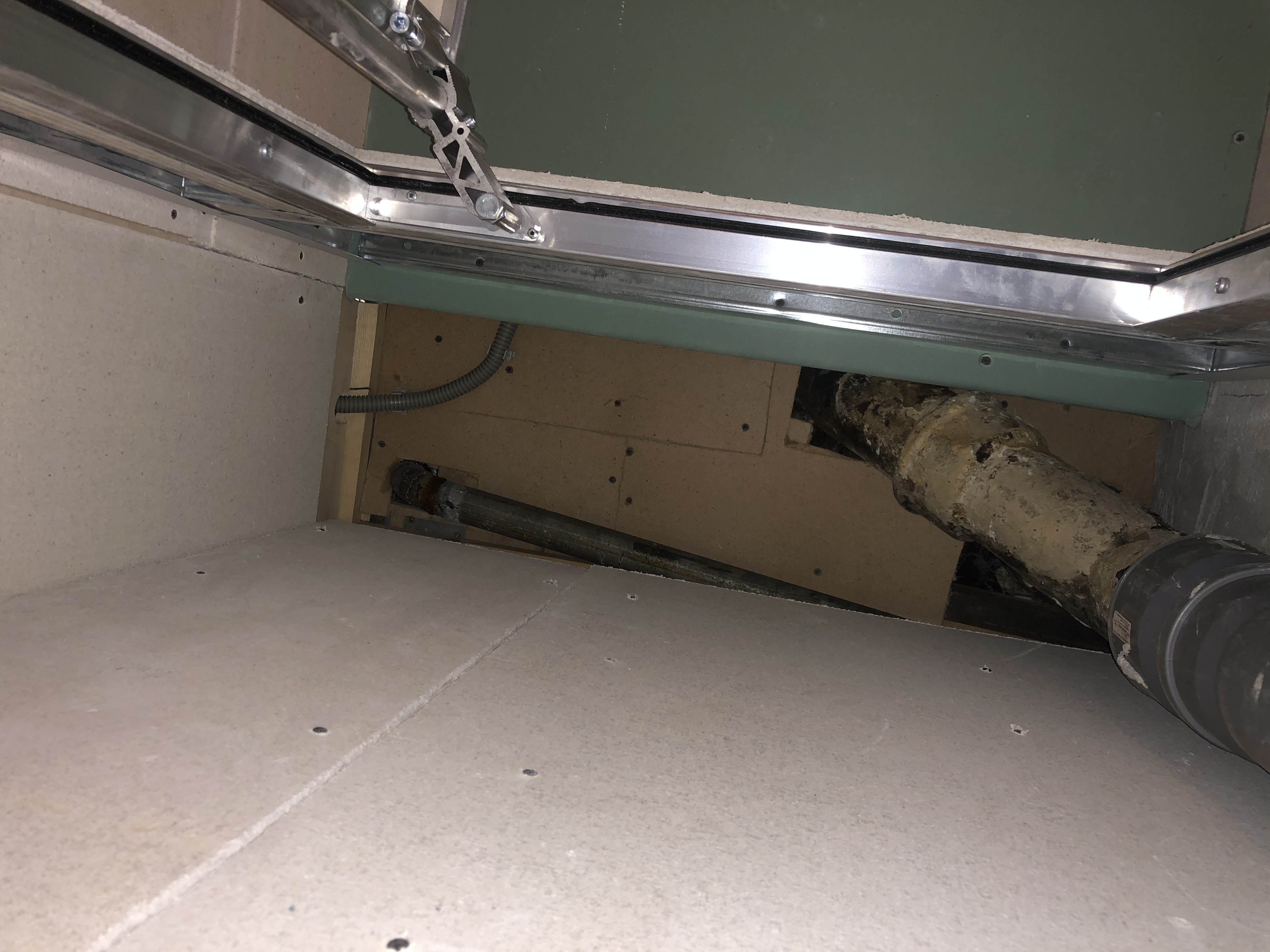

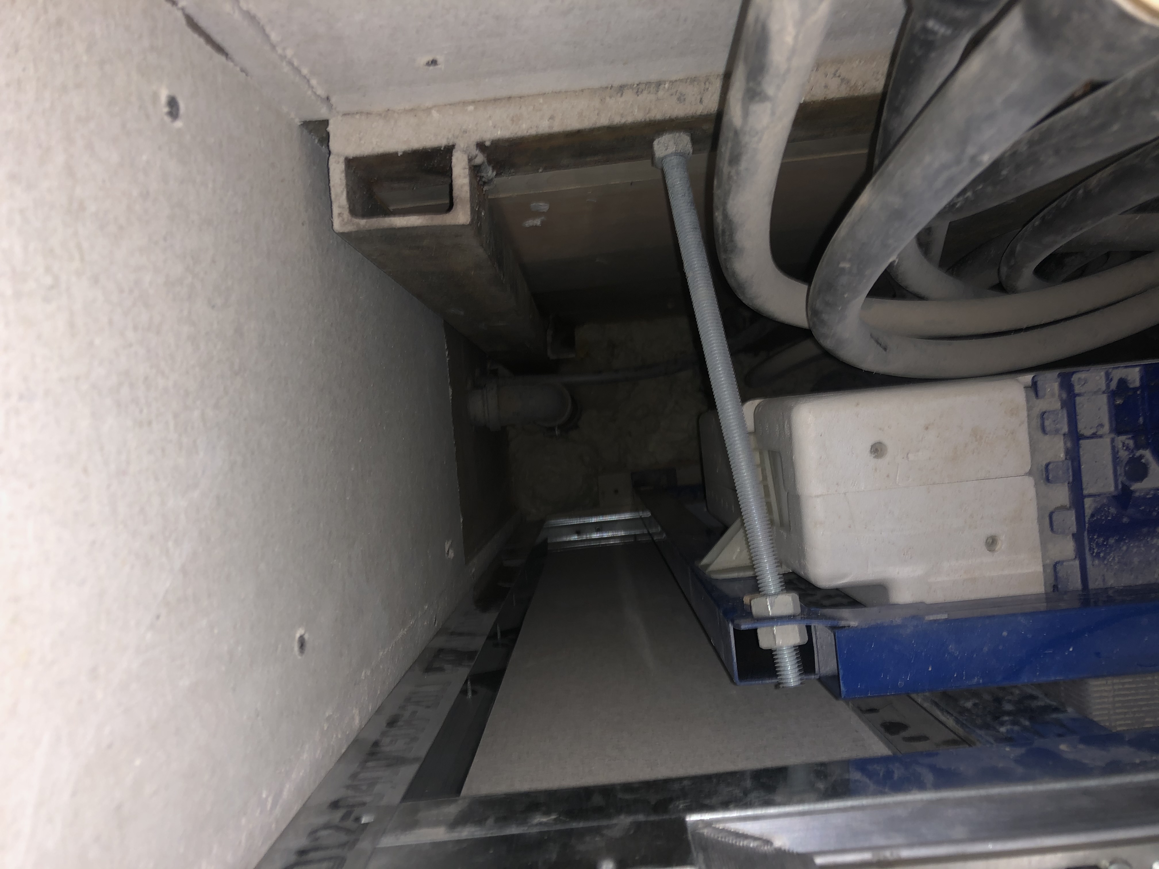

Инсталляция зашита в стену, поверх нее профиле и слой гвл, плитки еще нет. Я боюсь возможности провисания унитаза, так как по инструкции, насколько я понимаю инсталляция должна быть зашита вровень с профиле и унитаз упираться в нее должен. Прикладываю фото. С этим нужно что-то делать или мои сомнения напрасны?

irajune, профиль заподлицо с инсталяцией и два слоя гипсокартона 12.5мм Найдите профкссионалов, зачем приглашать рукожопов!

irajune, Не допустима. Сами лепили? А открыть хотя бы инструкцию по монтажу? Там с картинками варианты монтажа и обшивки. Как и сказали выше каркас из профиля 50, заподлицо с рамой там в комплекте есть саморезы со сверлом прикрепить профиля к раме. И два слоя гквл или гвл.

Шанс провисания и лопнутой плитки присутствует с таким монтажом. Переделать.

Hitgher, не сами( напольная плитка уже уложена, если разбирать стену она сдвинется назад и перекладывать, есть еще какие-то варианты? Советовали подложить туда что-то типа закладной, настенной плитки еще нет, которая передавала бы всю нагрузку на раму. Но мне кажется это плохой идеей.

Можно снять лист и вырезать профиль, в место профиля прикрутить на инсталляцию три слоя гвл по 9мм. Потом смонтировать лист на место.

Если плитку на полу проблематично перекладывать, то можно убрать обшивку и сдвинуть инсталляцию в сторону двери на необходимое расстояние. А затем всю плоскость обшить в два слоя.

irajune написал: возможно стену сдвинули потому что стояк помешал...
На фото видно, что не мешал. И можно было не класть профиль или подрезать его в месте прохода стояка.
irajune написал: напольная плитка уже уложена, если разбирать стену она сдвинется назад и перекладывать, есть еще какие-то варианты?
Ну если не двигать стену, то двигать инсталяцию.

irajune, Вы спрашиваете совета, потом говорите, что правильный вариант не подходит, и просите чтобы вместо г.овна получилось дерьмо. Как так?

irajune, Прошу прощения, но им помешал не стояк канальи а руки из ...ы. Диагональный крепёж инсты (шпильки). Каркас профиля с отступом от рамы. :scare
Что-то типа закладной, только если по совету АПОСТОЛ. Каркас 28х27? Либо
ser000 написал: двигать инсталяцию
Рама стоит на стяжке? ;)
