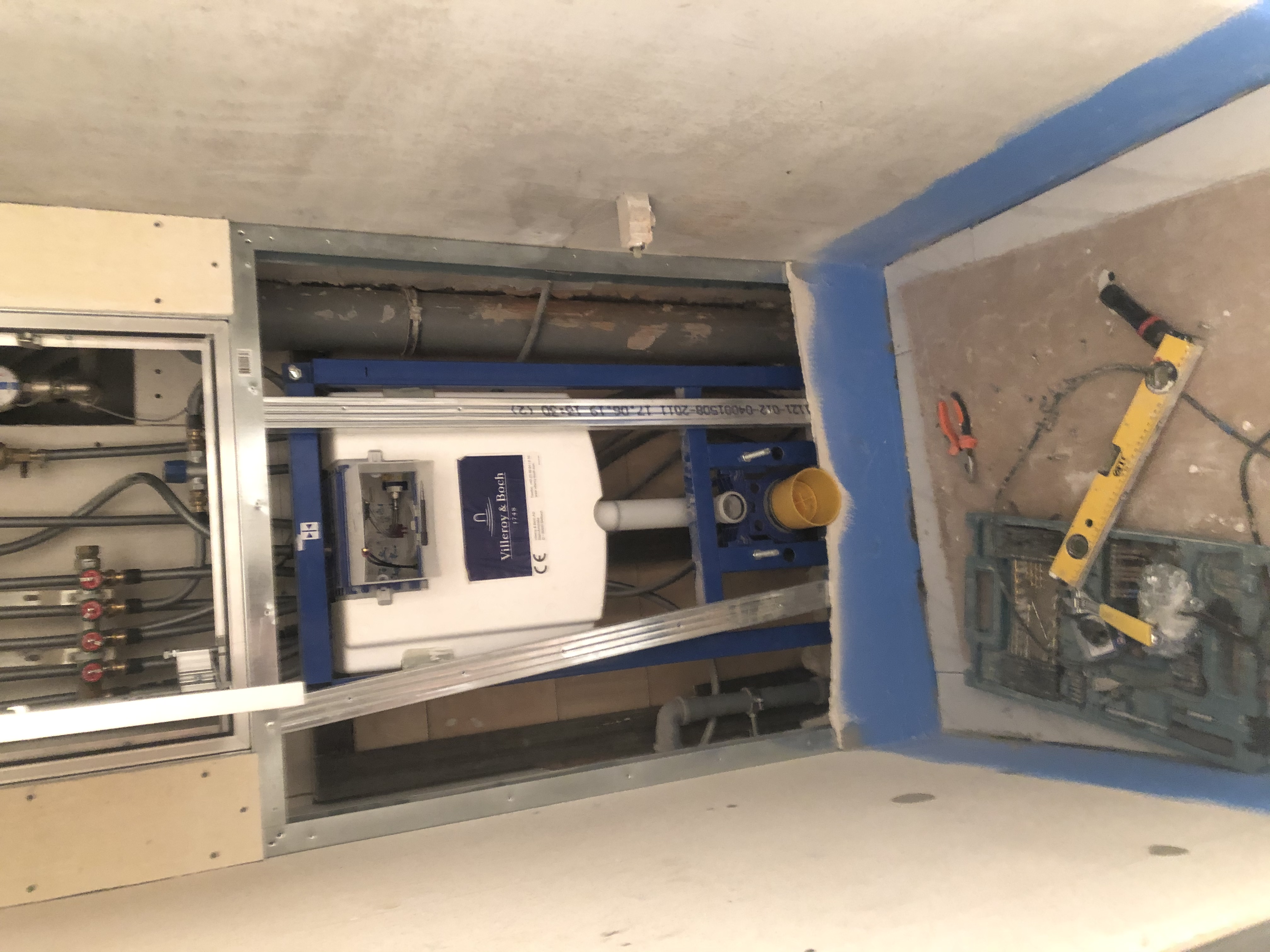

ИгорьPurnesh написал: Под себя не ровняйте. Не все так делают... :p
А, что я не так делаю? ;)
ИгорьPurnesh написал: Мало того что каркас на раму накладывается, так ещё и криво!...
Логика этих мастеров - профили попадают в размер унитаза. Без улыбки никак ;)
ИгорьPurnesh написал: Швы листов ГВЛа распределяйте с выходом за линии горизонта или вертикали лючка.
Основное правило при зашивке ГК. Но все таки, вариант Апостола - самый легкий и быстрый.

jekasus написал: самый легкий и быстрый
Но при этом без гарантий... :confused:

jekasus написал: ИгорьPurnesh написал: Под себя не ровняйте. Не все так делают... :p
Сорри. Давайте забудем мой конфуз?

ИгорьPurnesh написал: Давайте
Забыл.
ИгорьPurnesh написал: Но при этом без гарантий... :confused:
Если последний слой ГК или ГВЛ перед плиткой будет закреплен к раме инсталляции саморезами, то толщина слоя не важна, у Грое вроде, по памяти, 60мм макс с плиткой, где-то там , не волнуюсь по максималке... Зы. -В этом разделе форума буду настаивать на установку инсталляций через профиль ГК по периметру/ при ТЕСЕ все и так понятно/, чтобы не было подобных ошибок. И при определенных условиях, и на стяжку.

jekasus, инсталляция villeroy boch
