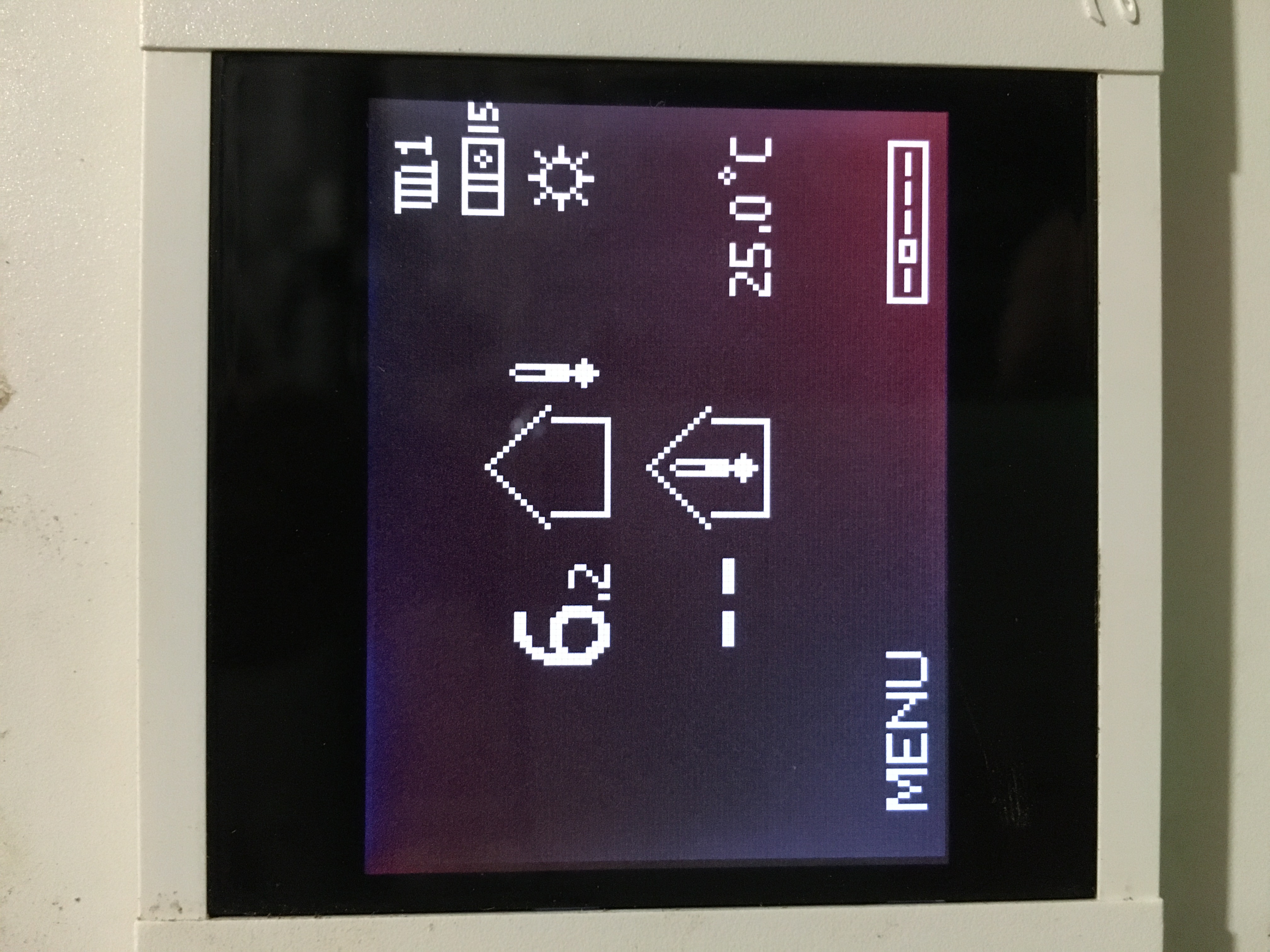

Добрый день!
В доме у родителей (четырёхэтажное здание "сталинской" постройки) провели капремонт ЦО (однотрубная система отопления). В подвале установили новый блок (кажется он называется ИТП - индивидуальный тепловой пункт), а управляет им регулятор Danfoss ECL Comfort 310. Всё было нормально до тех пор, пока температура не опустилась ниже нуля. Если раньше, до капремонта, батареи грелись так, что было невозможно удержать руку, то сейчас они вполне терпимы для руки и в квартирах холодно. Ситуация осложняется тем, что в доме нет УК: предыдущая проворовалась и обанкротилась, а другие УК наотрез отказываются брать дом в обслуживание, поскольку он старый и в нём мало квартир, следовательно, много украсть здесь не получится. Фирма, проводившая капремонт, говорит, что настройка регулятора в её обязанности не входит, это дело компании, которая его устанавливала и запускала. И вроде бы этой компании они неоднократно передавали жалобы жильцов, но те по-видимому уже освоили финансы и им на жалобы начхать. Поставщик тепловой энергии тоже не хочет вмешиваться в ситуацию, поскольку внутридомовые сети он не обслуживает. Короче, в доме холод и помочь жильцам никто не хочет.
Поскольку московского барина, которому можно упасть в ноги, в городе не ожидается, я решил попробовать самостоятельно поднять температуру. Нашёл в Интернете инструкцию для ECL Comfort 310 (она в открытом доступе), но там чёрт ногу сломит. Вообще не понимаю: зачем нужно применять такие сложные устройства в убогой российской действительности? Раньше всё управлялось одной-двумя задвижками, теперь же куча настроек, поди в них разберись. Мог бы кто из специалистов подсказать: как поднять температуру в батареях на 10-15 градусов? Какие настройки для этого нужно изменить?

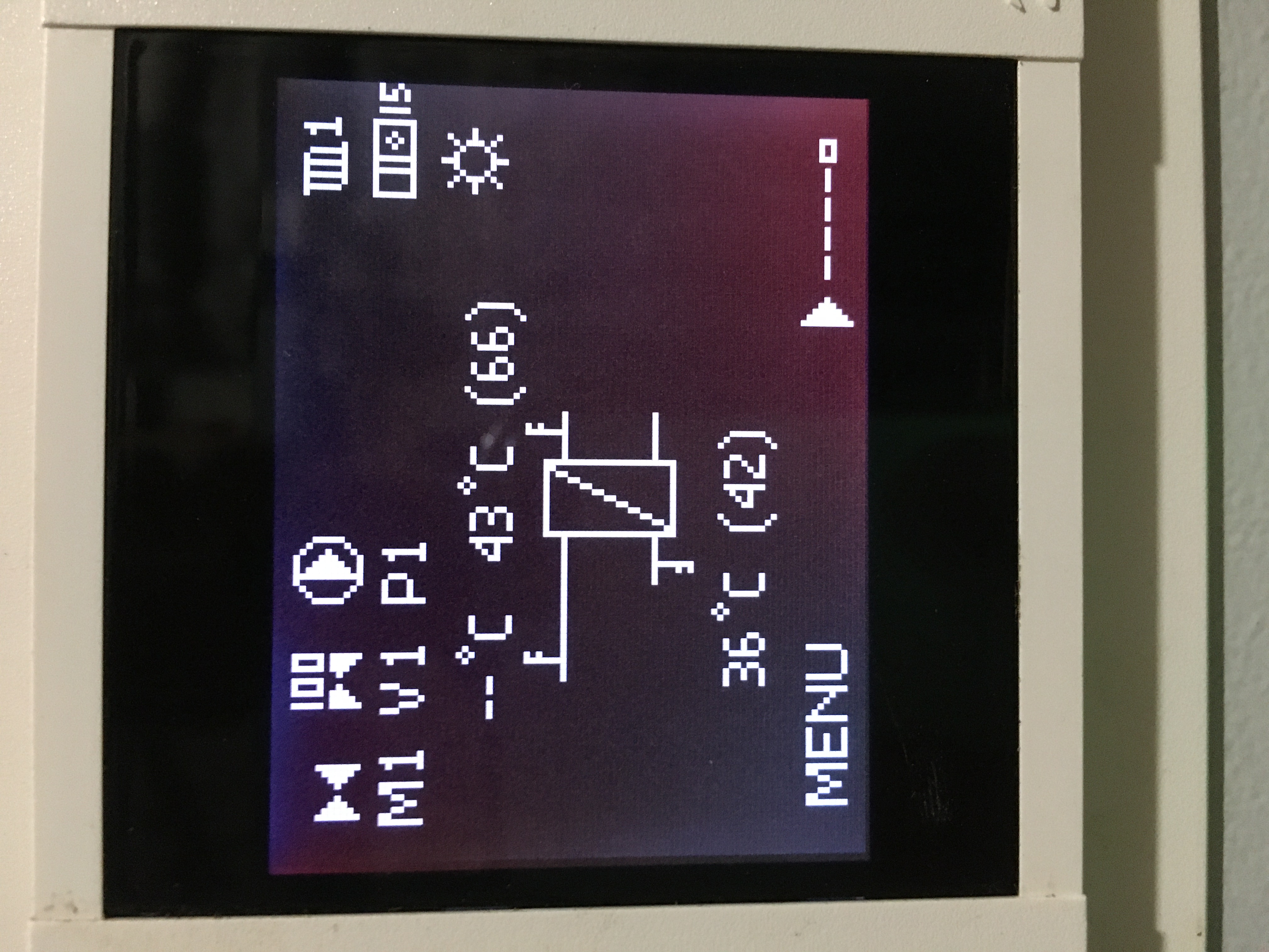

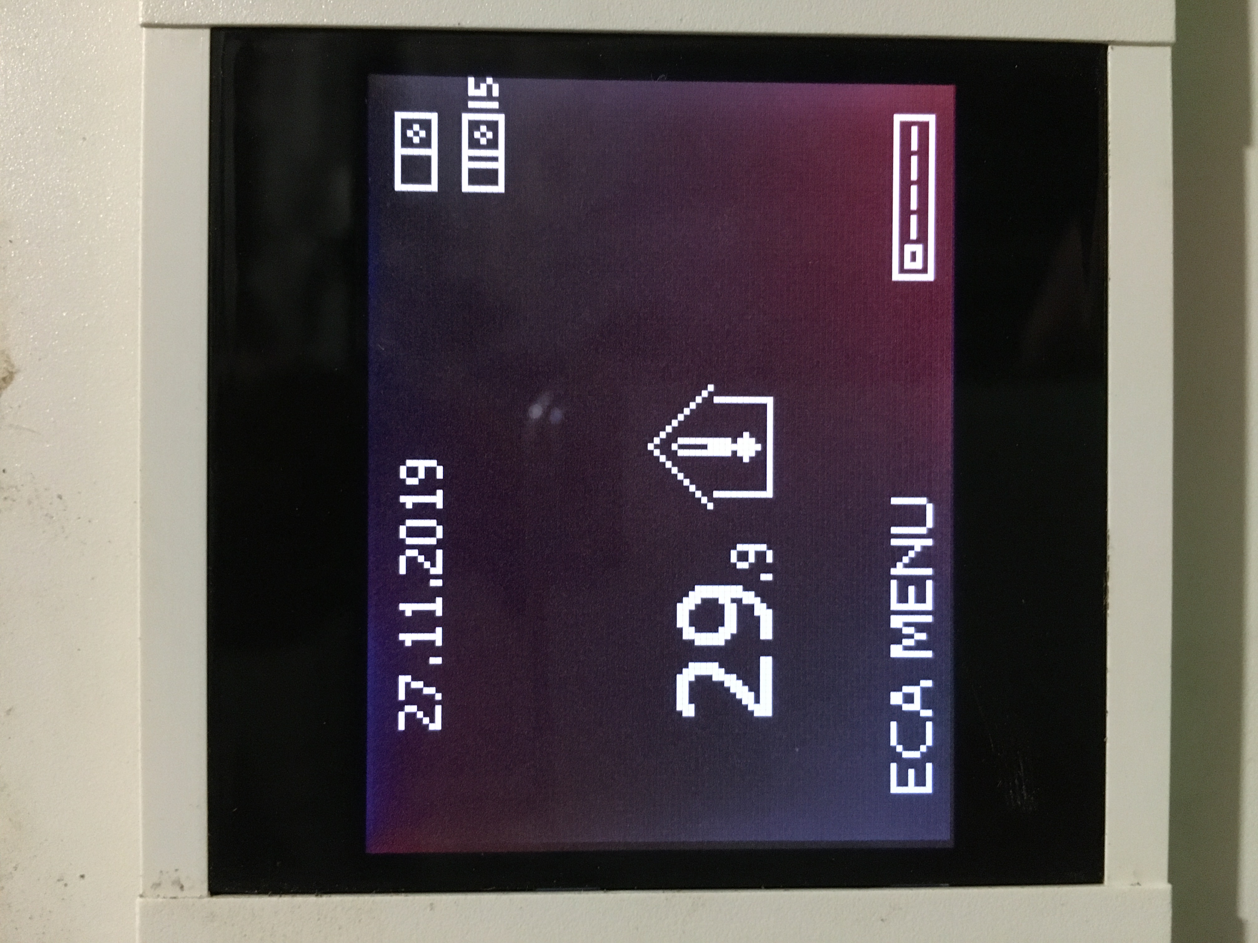

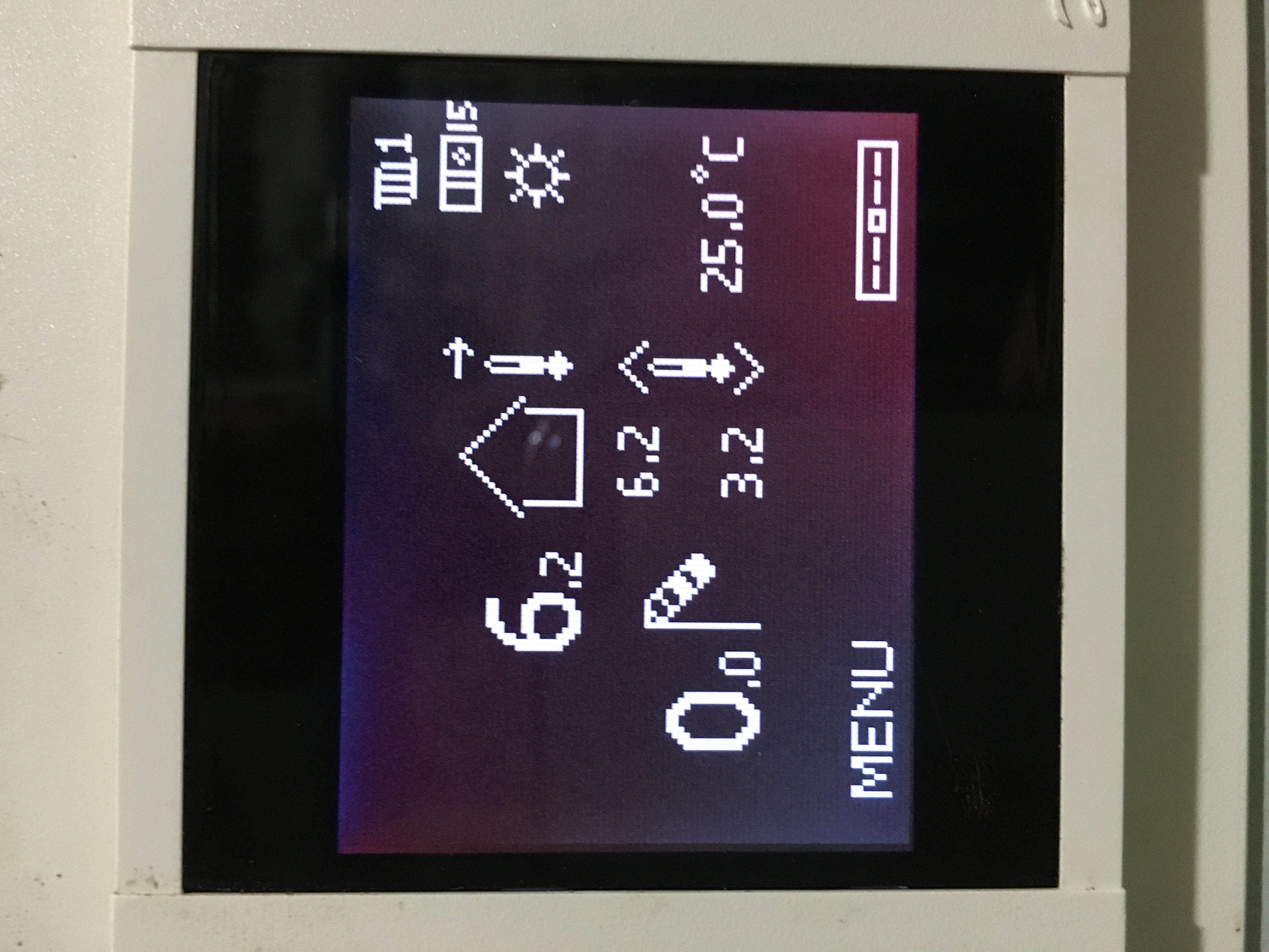

Вот фотографии экрана регулятора. И сразу же какие-то странности: на фото видно, что выбран контур отопления, но схема почему-то от контура ГВС (хотя горячая вода в доме не от ТЭЦ, а от газовых колонок). В инструкции же всё иначе.

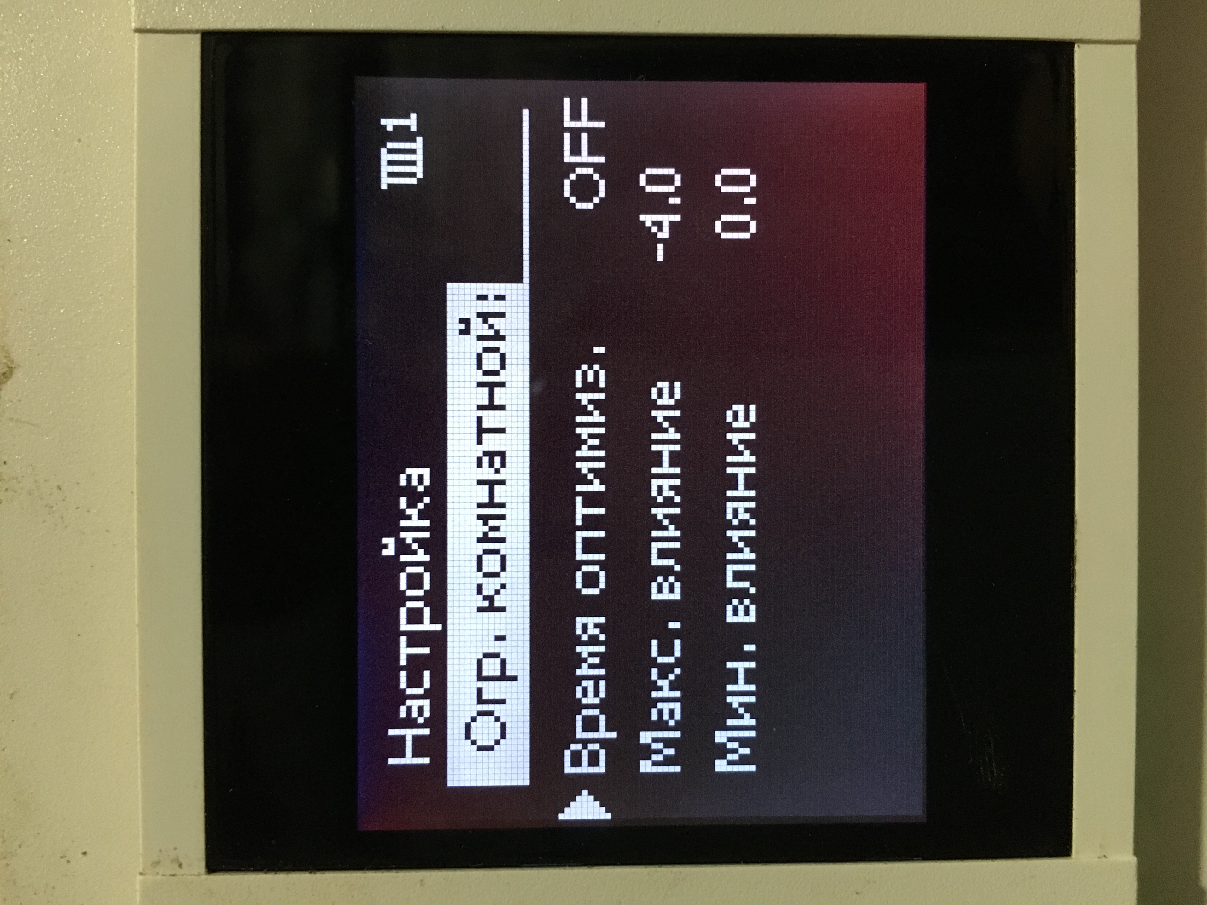

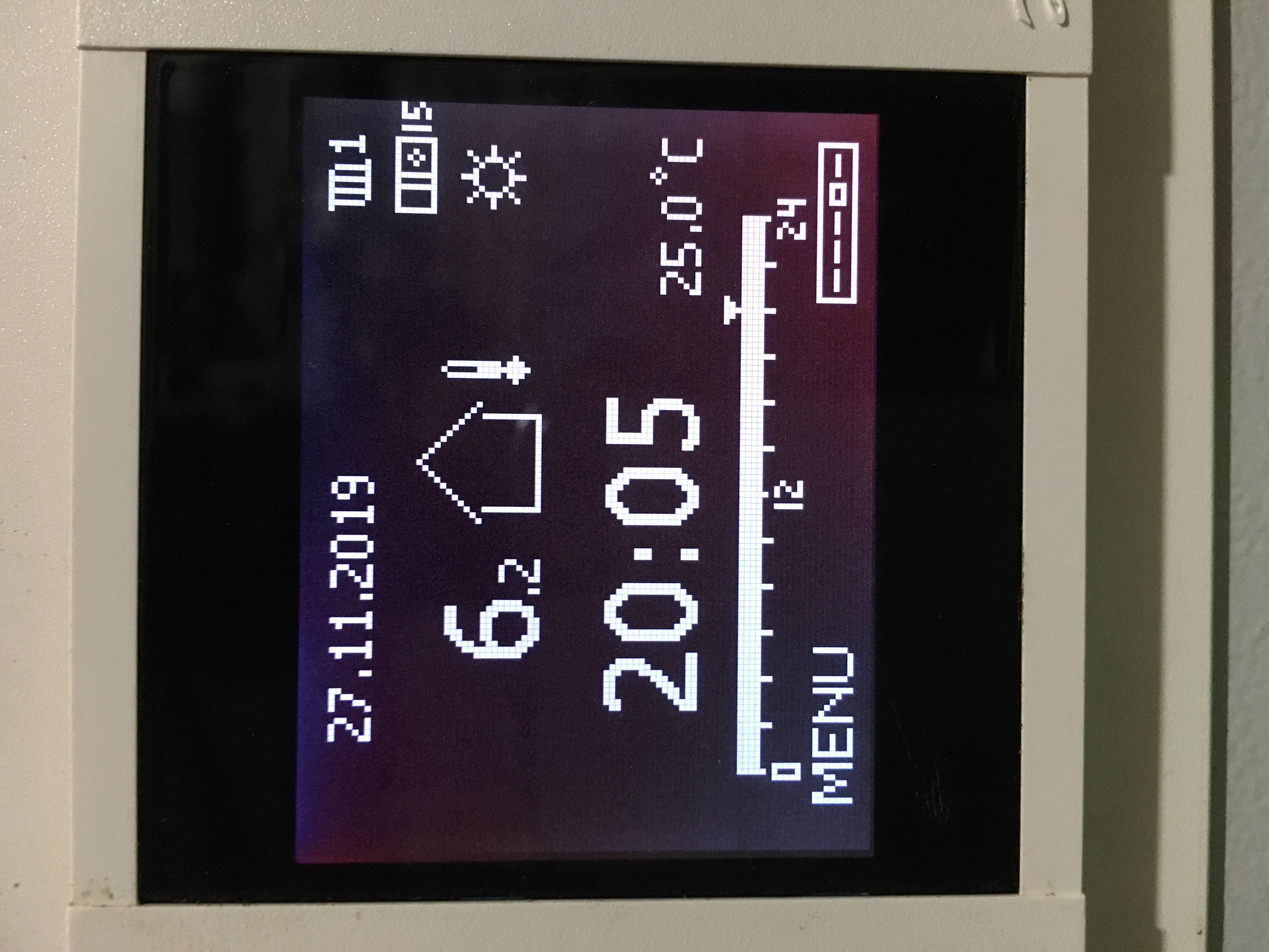

Другие фото из этого подменю. Требуемая комнатная температура 25 градусов. Раньше было 20, я поднял до 25, но не изменилось ничего! И я вообще не понимаю, как она может измениться, ведь датчиков температуры в квартирах нет и регулятор не может знать, какая фактическая температура воздуха в квартирах. Разве только он её рассчитывает условно по каким-то внутренним алгоритмам.

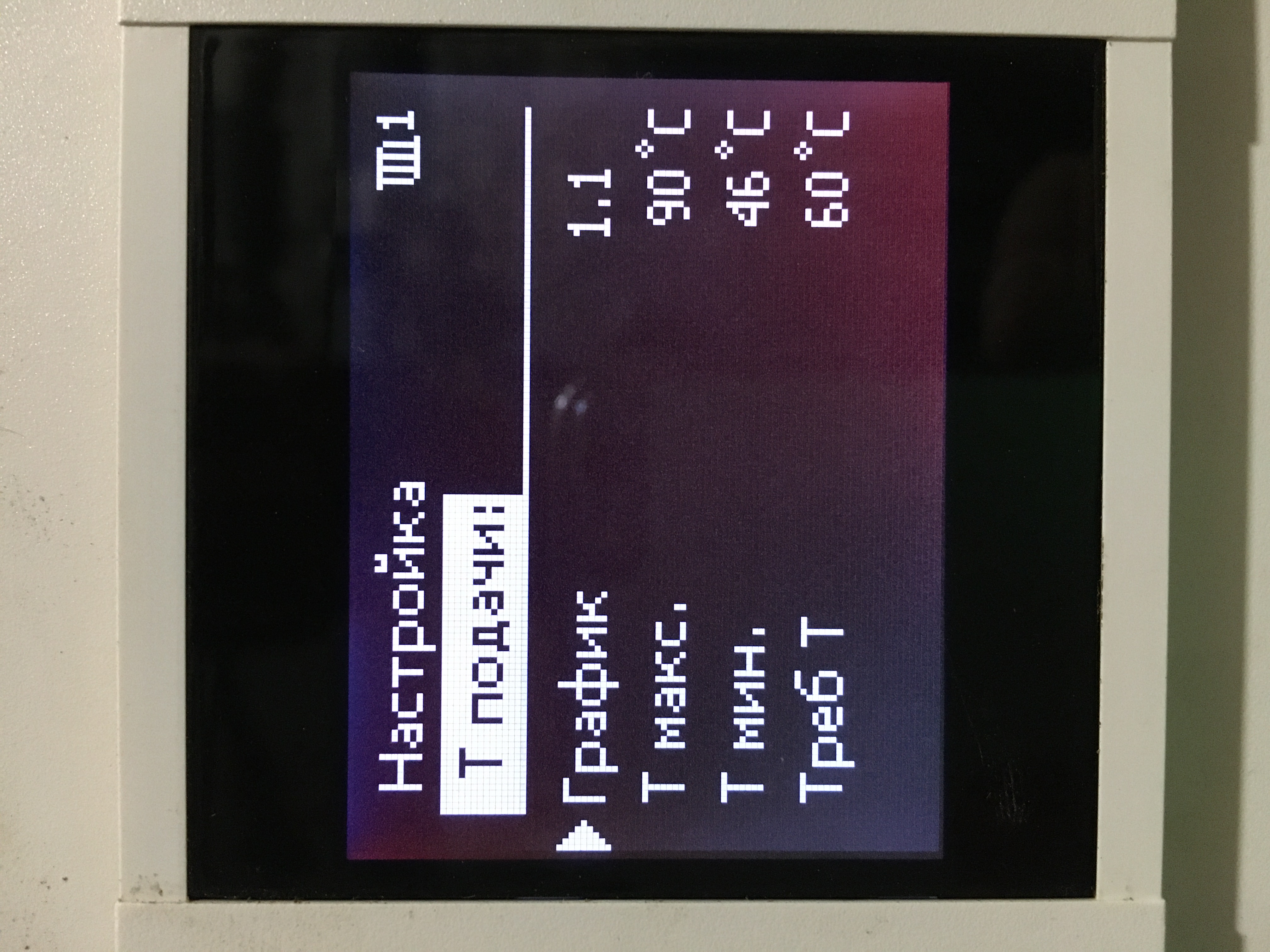

В настройке "Т подачи" попробовал поднять на 10 градусов (с 50 градусов до 60 ) требуемую температуру (Треб Т), но это тоже ничего не дало.

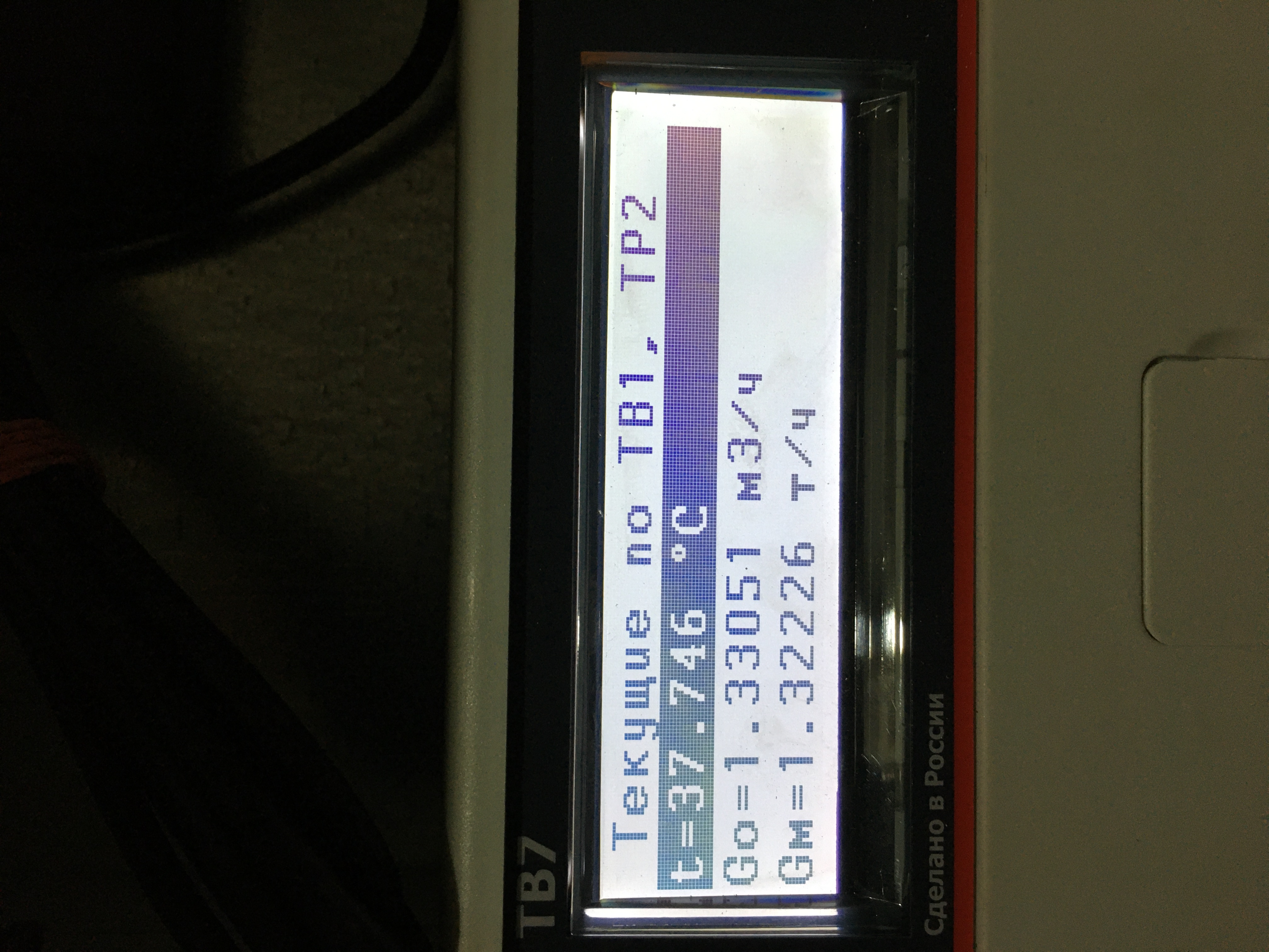

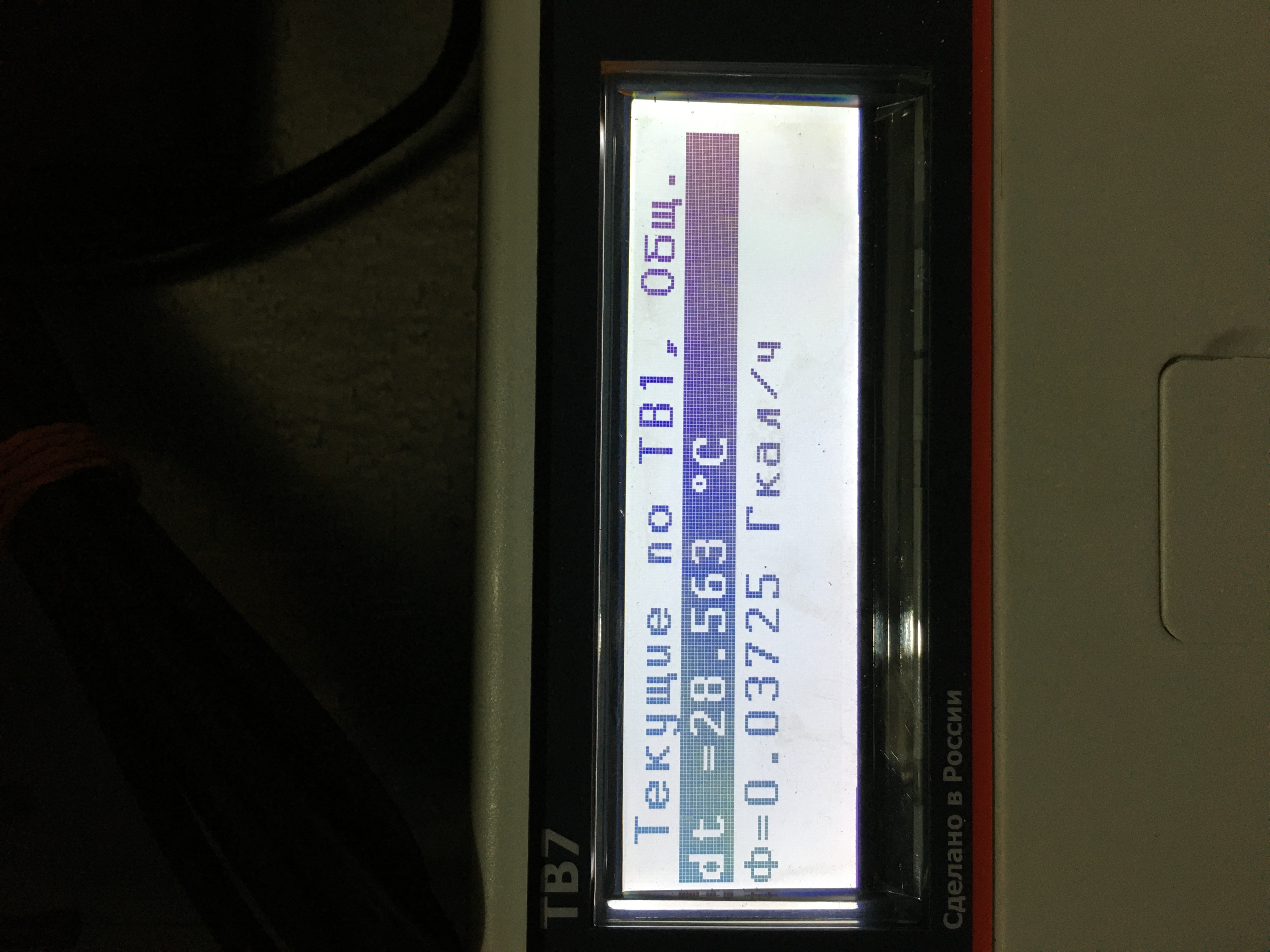

Вот ещё некоторые параметры. Не знаю, важны они или нет:

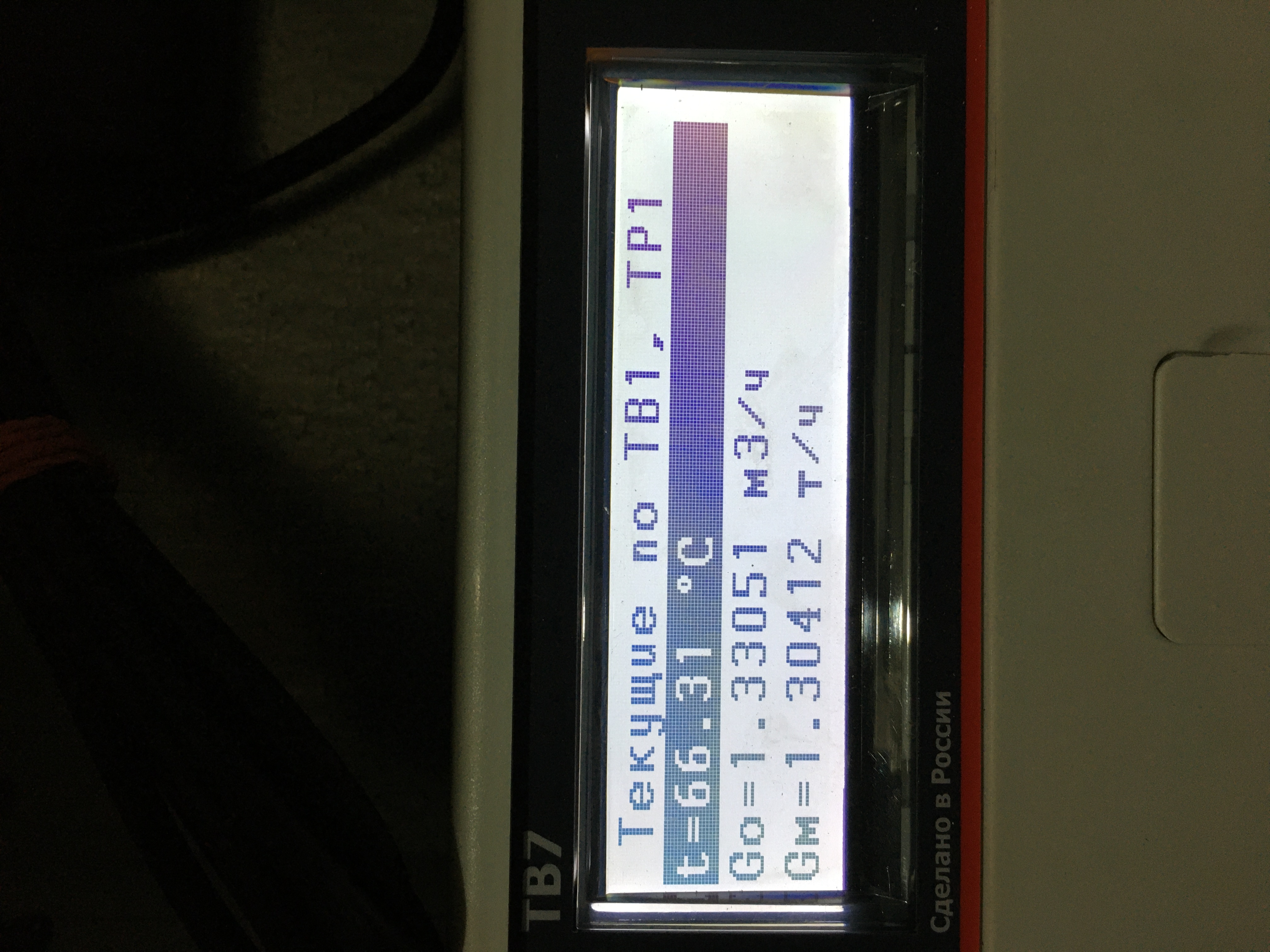

Сегодня вообще жесть, радиаторы едва тёплые. Спустился в подвал и обнаружил, что температура на входе в дом понизилась до 66 градусов (вчера была около 90), то есть проблема на линии. Но разве регулятор не должен автоматически поддерживать заданную температуру? Пусть бы открывал клапан и подавал все эти 66 градусов в систему! Отчего же он этого не делает?

Zac написал: Другие фото из этого подменю. Требуемая комнатная температура 25 градусов. Раньше было 20, я поднял до 25, но не изменилось ничего!
Может это не комнатная, а подвальная (или где установлен погодный датчик). Смущает картинка внешней температуры (градусник за контуром домика), тут бы узнать где датчик стоит, а то ведь сама железка может настроена правильно, но из-за не точных показаний внешнего датчика подогревает считая что на улице до сих пор +6,2 градуса. Так что может надо не железяку настраивать, а погодный датчик ставить по ближе к внешней температуре или давать поправку этому датчику.

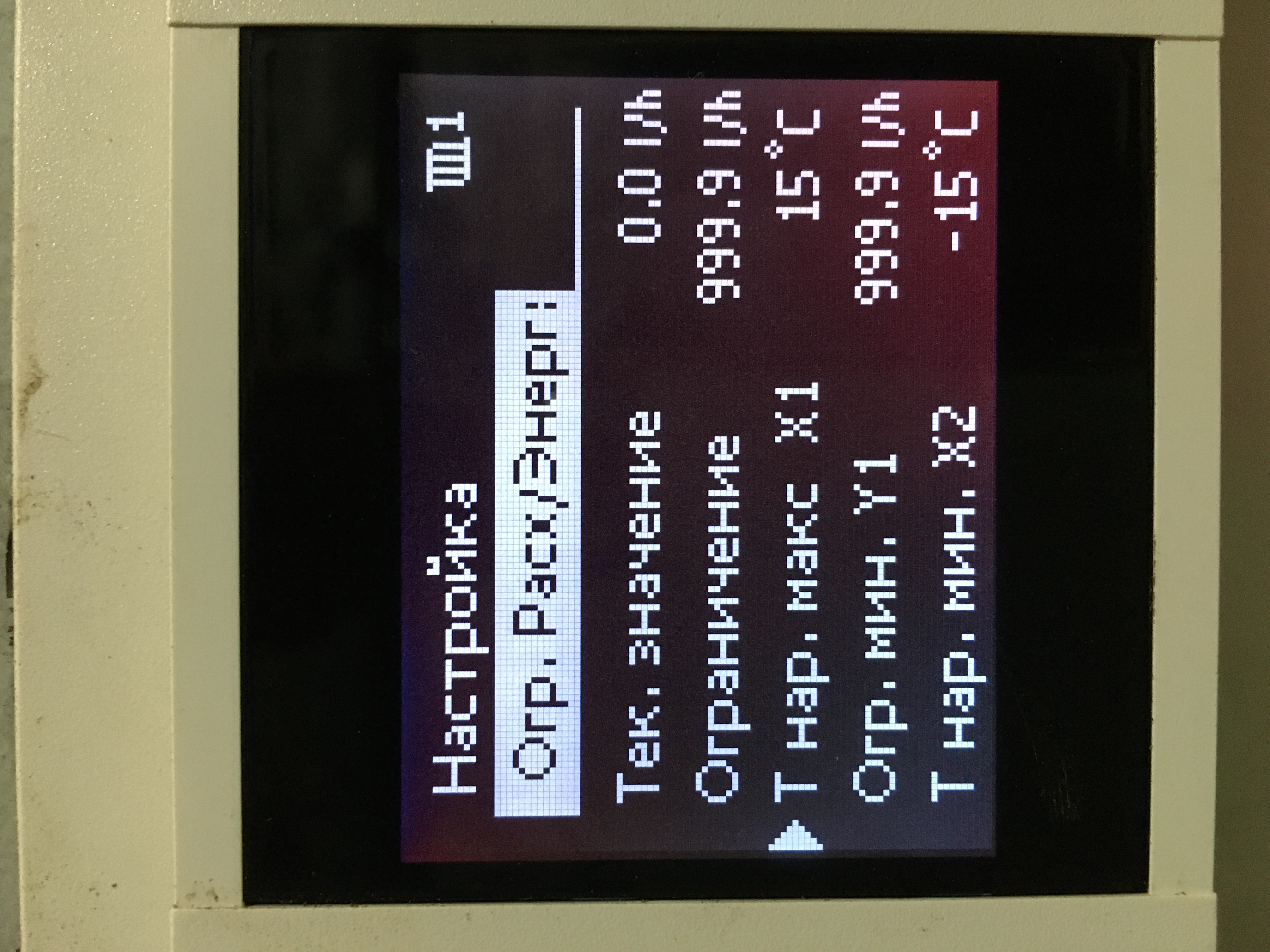

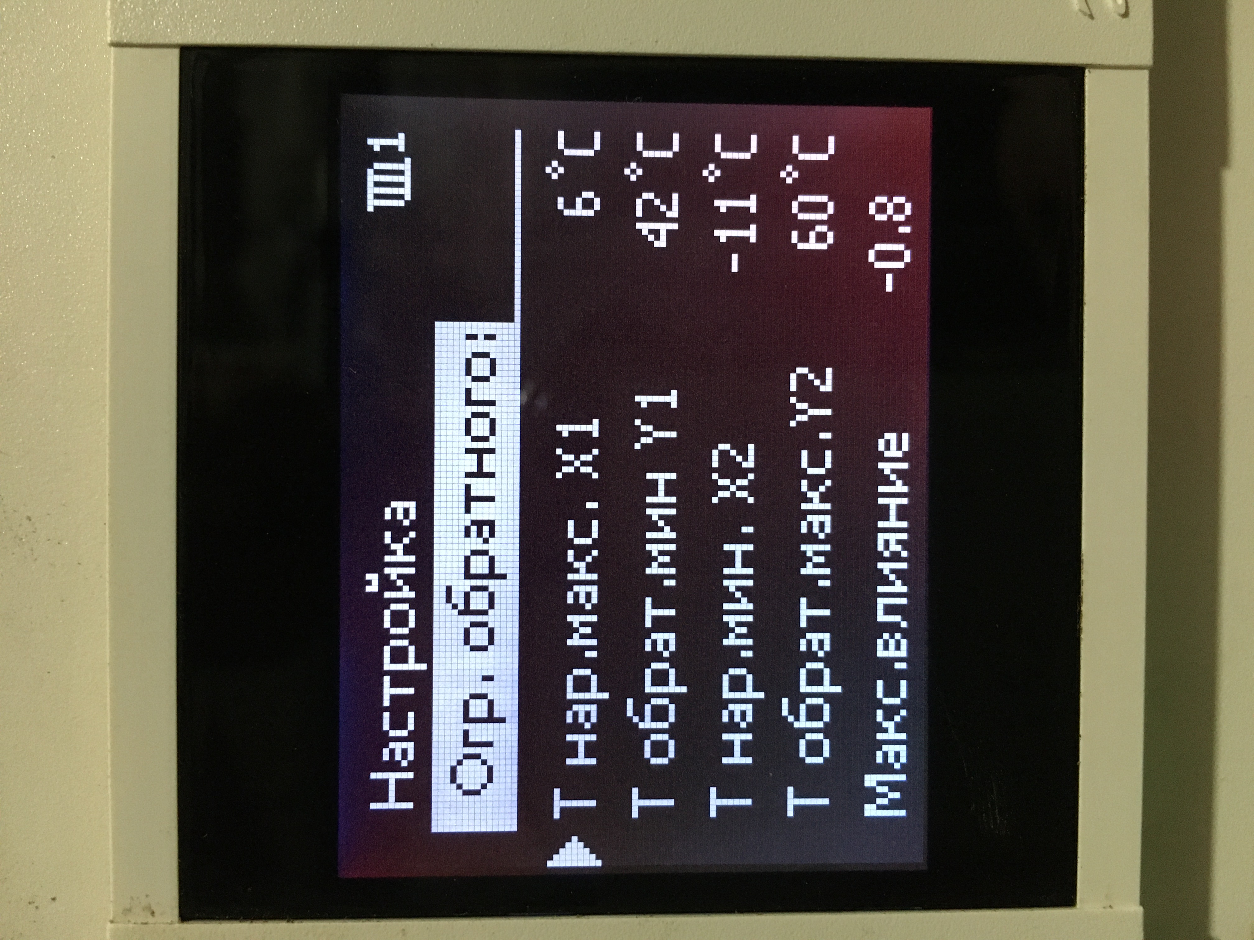

Возможно регулятор отключает отопление по меню ограничения обратки Т нар макс 6 град. Поднять бы до 8...10 град.
Это точно комнатная температура. В инструкции она обозначена как "требуемая комнатная температура" (страница 53 документа).
Вы правы, место неудачное. Датчик установлен возле выхода из рамки, где располагается отопительное оборудование. Также недалеко находится окно жилой квартиры. Думаю, что температура в этом месте может быть несколько выше реальной.
Так в Ростове и есть сейчас 6 градусов
Вы правы, но снимок был сделан 27-го ноября после 20 часов, тогда было прохладней.
Ну так давайте я подниму! =) Вы этот параметр имеете в виду (первый сверху)? Может быть ещё "Т обрат. мин" поднять с 42 до этак градусов пятидесяти?
