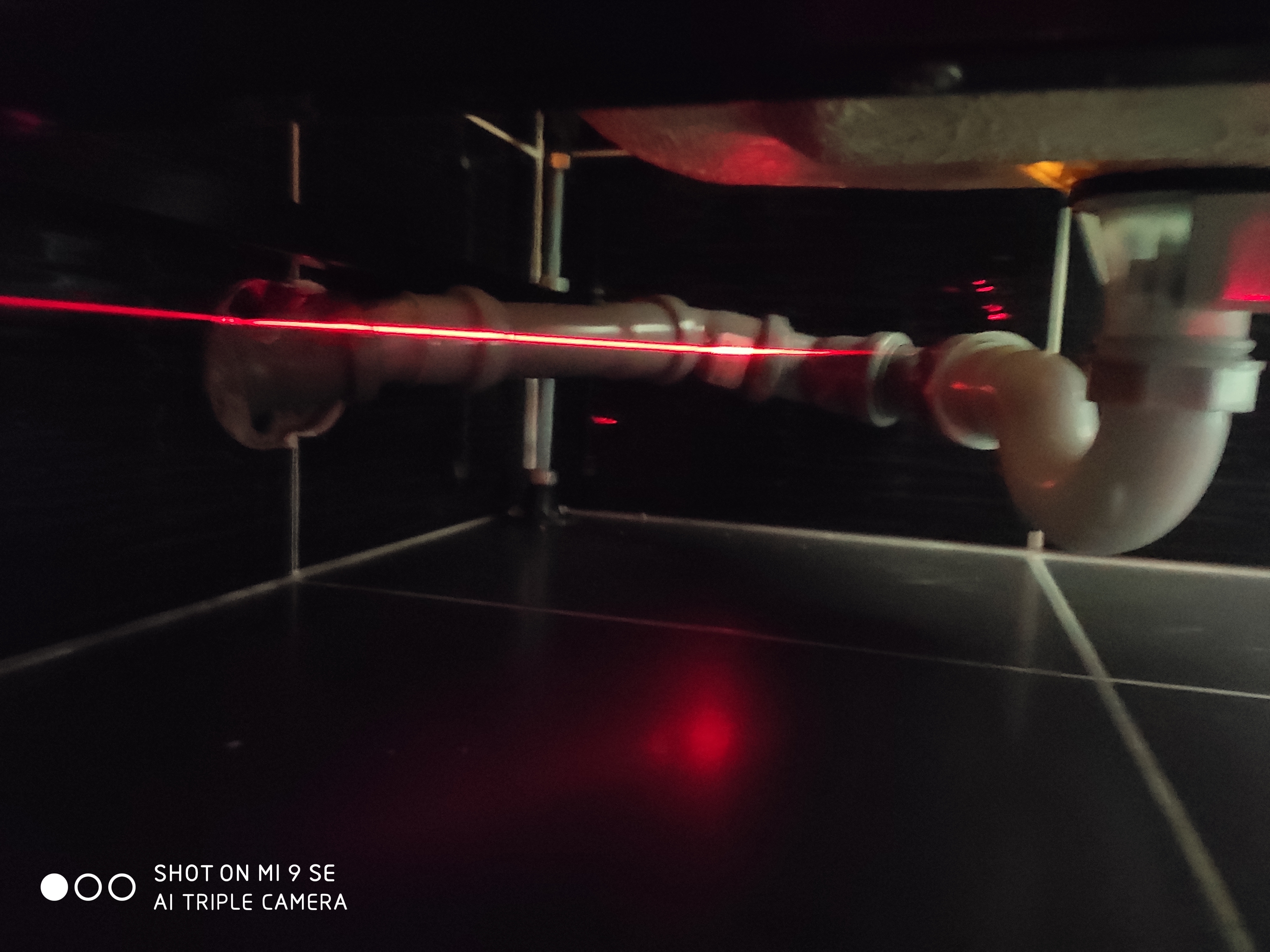

Добрый день. Что делать с такой системой? Волнуюсь за засоры в будущем. Вода уходит вроде нормально. При полном напоре в ванной не застаивается. Нужно переделывать, или "работает - не трож" ?

В сливе участок с постоянно стоящей водой должен быть как можно короче. В вашем случае меняется сифон на такой, у которого выход можно поднять минимум на полсантиметра выше входа в канализацию. И трассу спрямить, зачем она вдоль стены прижата, непонятно.

Я бы переделал. Просто непонятно зачем столько уголков? Что мешает сделать максимально прямо?

Переделать. Когда резина задубеет , начнёте воду собирать под ванной.

Да всем там понятно. Там тройник стоит угловой. Вот от него и все беды. А переделать его почти нереально. Да - можно, но для этого придется разломать кучу плитки и стены и под ванной заночевать. Если это окончание трассы канализации и не тройник, а просто уголок 45 градусный, то достаточно переделать 1 плитку.
Или жить с этим, т.к. ничего особо страшного тут нет. Просто убрать все лишнее и оставить уголок 45 градусный и трубу. За счет этого слив спрямится и станет в 2 раза короче.

Спасибо за ответы, там действительно тройничок косой. Трогать его вообще боюсь лишний раз, т.к все под свежей плиткой. Трасса прижата к стене, тк ванна стоит под другим углом, не так как кажется на фото. Поэтому изгиб для удобства монтажа и обслуживания, т.к проходит в более открытом месте, не под самым дном. Уголков много, чтоб исключить лишние напряжения на соединениях. Сифон дорогой полу автомат, менять не вариант.

mpmaks90, переделать - спрямить. Сделать равномерный уклон. Это сложнее - возможно придется поискать выпуск с резьбой чуть выше - там как раз не хватает примерно 10мм

mpmaks90, чтоб провисала? и чтоб "ушные палочки" застревали? :) Нарисуйте схематично вид сверху - как идет трасса. По фото - не все ясно

Трубы лучше чем гофра. В общем, круто Вы лоханулись при черновой разводке сантехники. И не переделали это позже - когда появилась плитка и ванна. А теперь ... поезд уехал далеко ("- А далеко то теперь до Таллина ?
